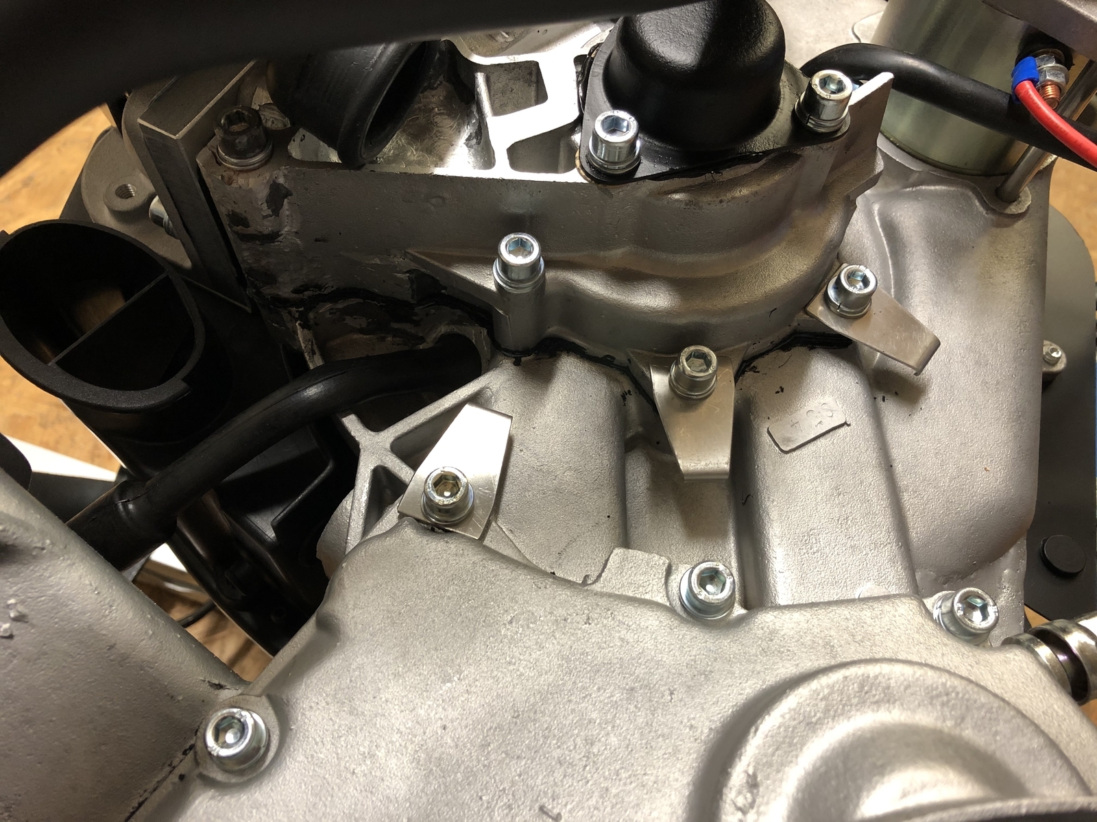

    So,
    Motor ist komplett zusammen. Morgen kann ich die restliche Dichtmasse wegrubbeln. Solange bleibt er im Montageständer.
    Das Bild mag er nicht hochladen, warum auch immer....Aber ihr habt ja so einen Motor schonmal gesehen... lmao
    Jetzt geht es doch...
