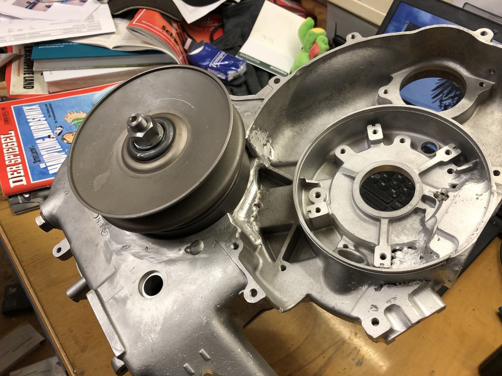

    So Mädels,

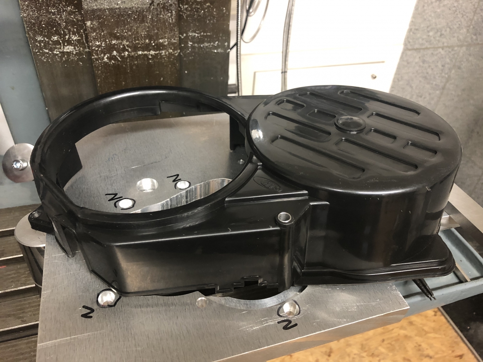

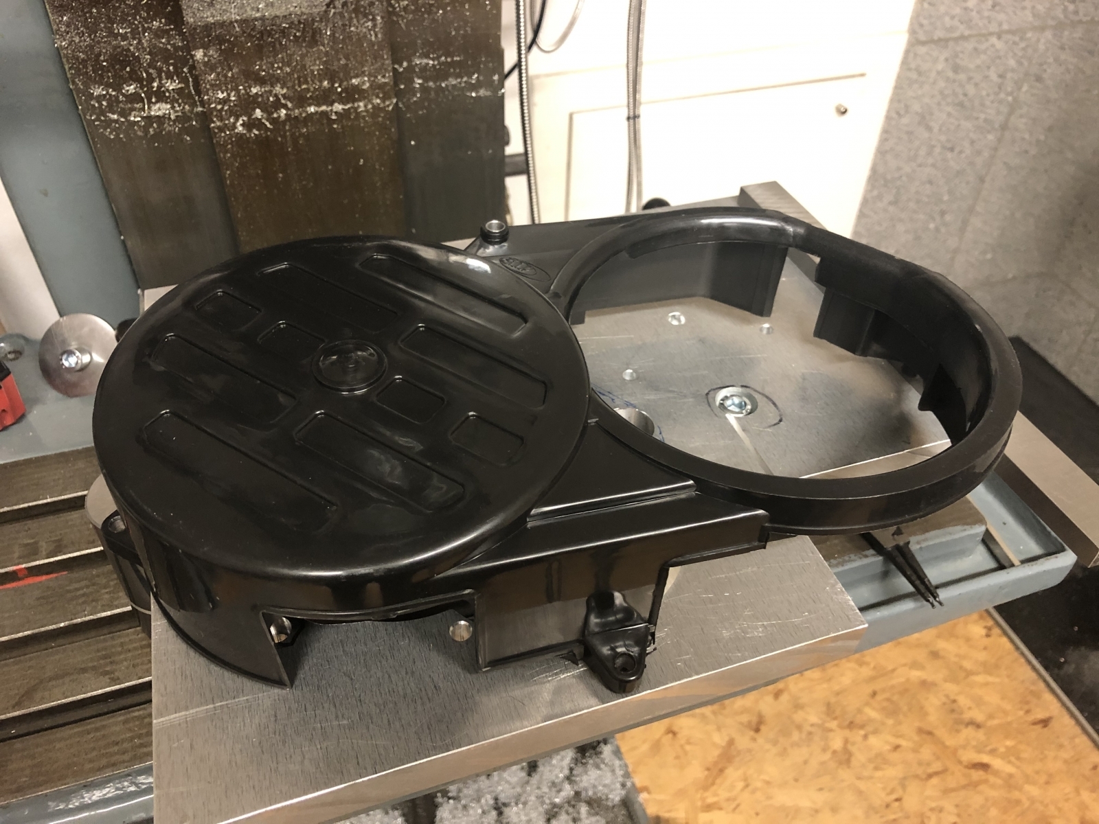

    nachdem das Werkstofflabor mir bestätigt hat, daß sowohl die NOS Ori-Haube der 125er Automatik und die von mir bei SC bestellte neue Schlatkistenhaube beide aus PP sind, hatte ich ja Schweißstäbe in PP bestellt.
    Etwas an der Schaltkistenhaube geübt, dann eine Ronde aus der Kuppel ausgeschnitten und auf die Automatikhaube geschweißt:
    Naja, eher selten als schön... lmao
    Mein neues Hobby wird Kunststoffschweißen nicht....Aber irgendwann muß man ja mal damit anfangen...
    Aber die seltene Orihaube ist heil geblieben, es ist schwarz und das Loch ist zu. Also so mal das Minimalziel erreicht.

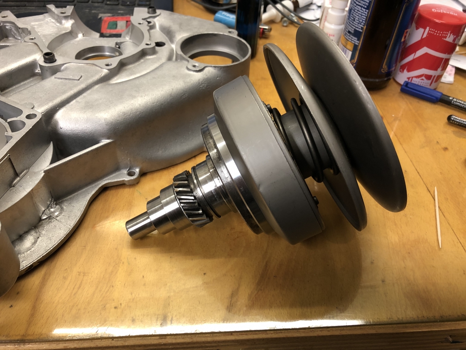

    heute ging es mal richtig hervorrragend los. Ich habe den Vergaser eingesetzt und habe das Getriebe klar gemacht, um mal die runden 400 ml Getriebeöl reinzuleeren, die ich von der Ape noch hatte. Für's erste sollte das reichen, damit mal alles in Öl panscht.
    Ich mußte erst eine neue Dichtung suchen für die Einfüllschraube und war im Anschluß hochkonzentriert, damit nix daneben läuft so mit Spritze und Schlauch. Tja, als dann das Zeug drin war, dachte ich noch, seit wann ist denn Getriebeöl rot?
    Oh Mann, es stehen zwei Ölflaschen im Stall und ich nehme das Zweitaktöl....
    Dann beim Rauslassen habe ich noch die Werkbank versaut. Eine Stunde abtropfen lassen, zur Sicherheit einen Mischversuch der beiden Öle gemacht und dann das richtige Öl eingefüllt.
    Dann wollte ich starten und hatte auf einmal keinen Zündfunken mehr. Den Motor wieder auf die Werkbank, dann hatte ich Zündfunken. Zum Durchdrehen....
    Motor im Ständer wieder raus nur um dann festzustellen, daß meine Vespabatterie mittlerweile so schmalbrüstig ist, daß sie den DR mit der Vario und dem Wandler nicht mehr packt.
    Also wieder die Ape rausgeholt und siehe da:
    Malossi_Multivar.mp4
    Scheiße... lmao

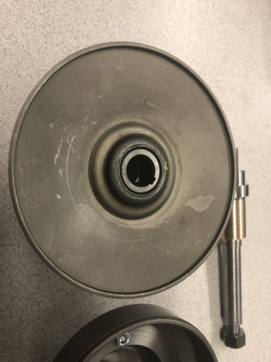

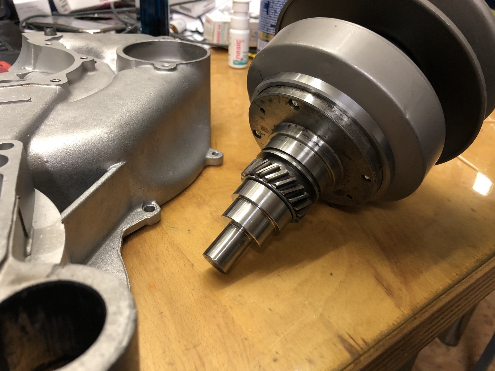

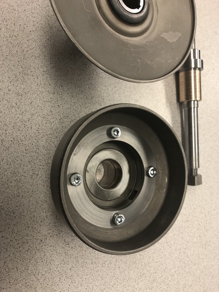

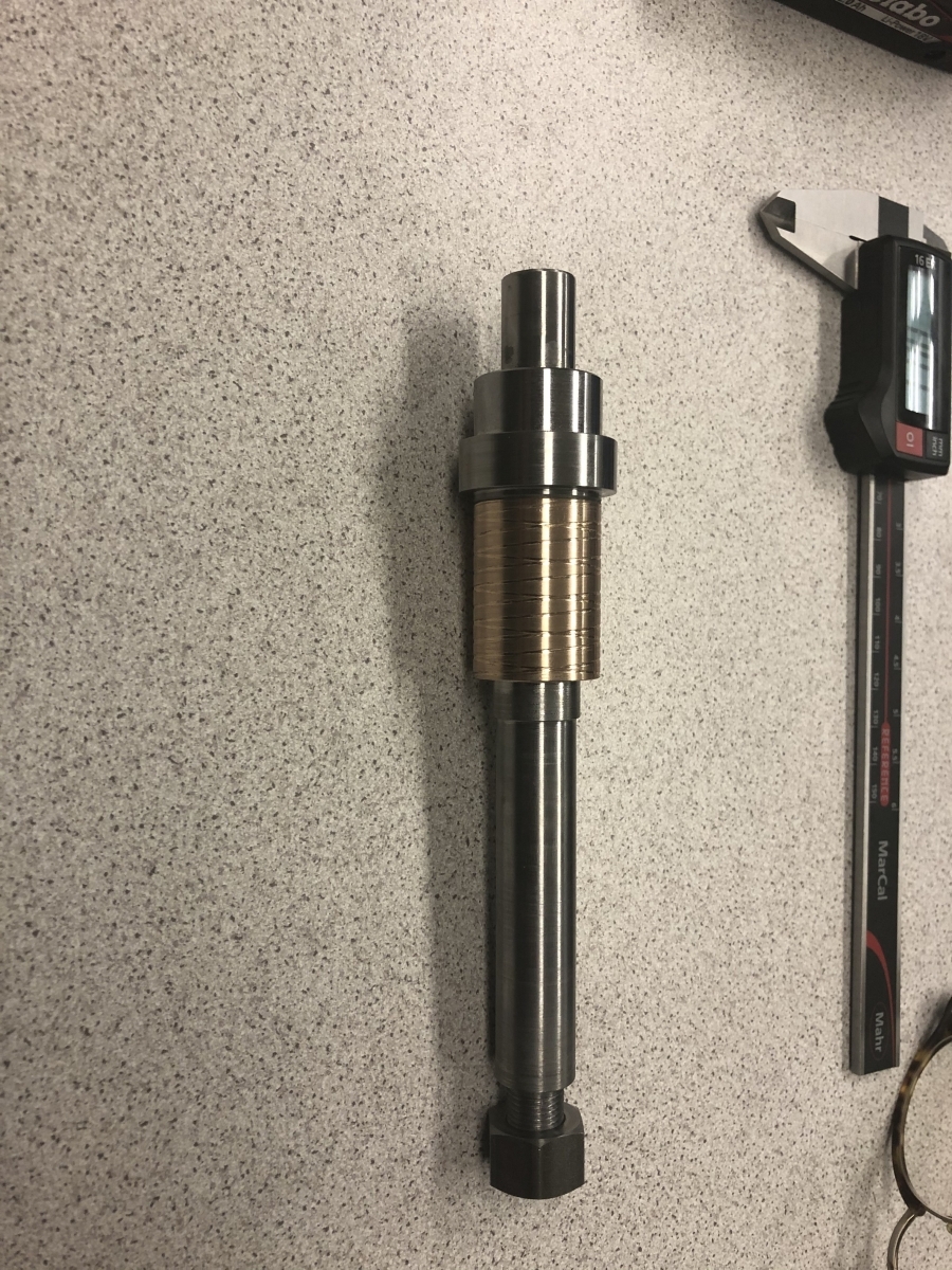

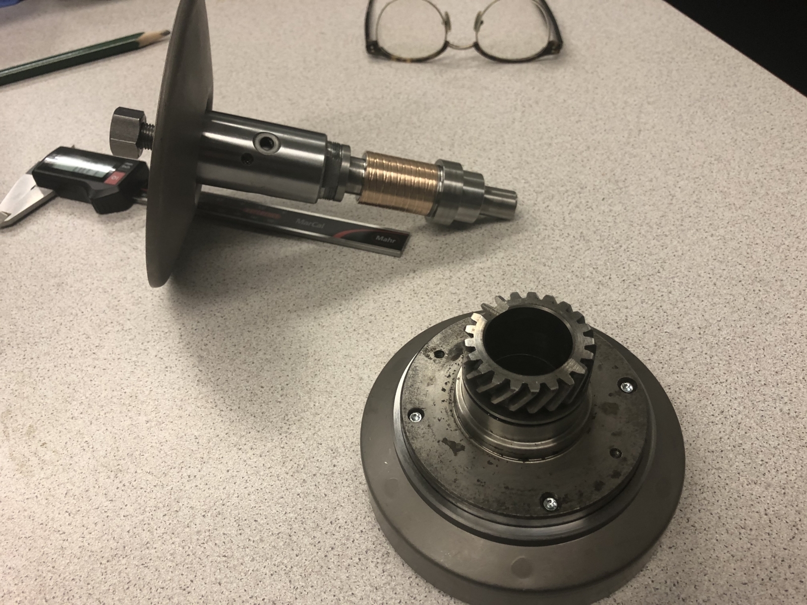

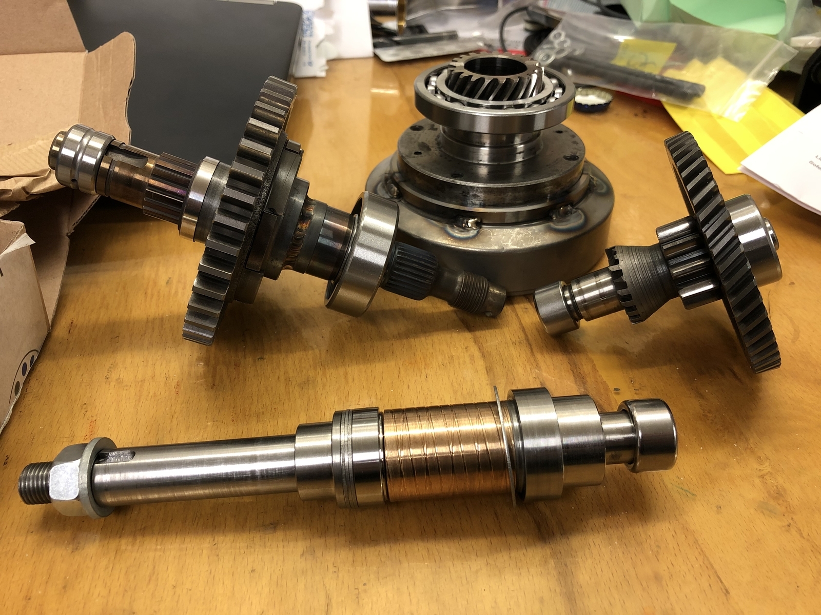

    Das Ding tut! Sie macht mal prinzipiell das, was eine Vario mit einem Wandler machen soll. Und alles läuft schön rund und sauber. Meine sehr sorgfältige Bearbeitung der beteiligten Komponenten vom selber gemachten Konus des Polrads über die Riemenscheibe bis zum Wandleradapter hat sich gelohnt. Ich hate ja immer den Aufnahmedorn sorgsam ausgerichtet auf der Drehbank und alles im Verbund bearbeitet.
    Man kann also eine normale SF-Welle lösbar mit einer Scootervario verbinden, wer hätte das gedacht...
    Ist halt etwas Aufwand. "Geht nicht" sind die anderen.... 8)
    So, ich habe jetzt natürlich keine Ahnung, ob das alle so mit den Drehzahlen so hinhaut, gefühlt sollten die Variogewichte schwerer sein. Ich muß heute mal kucken, was ich so an Rollen bestellen kann.
    Ist ja jetzt ungleich einfacher als für die originale PK.
    Wann die Kupplung schließt, konnte ich nicht sehen, weil das Gleitlager meiner Wandlerwelle das Getriebe auch etwas mitnimmt. Das kann ich erst in der Wespe beurteilen, wenn das Hinterrad Widerstand gibt.
    Aber bei Drehzahl ging der Abtrieb schön mit.

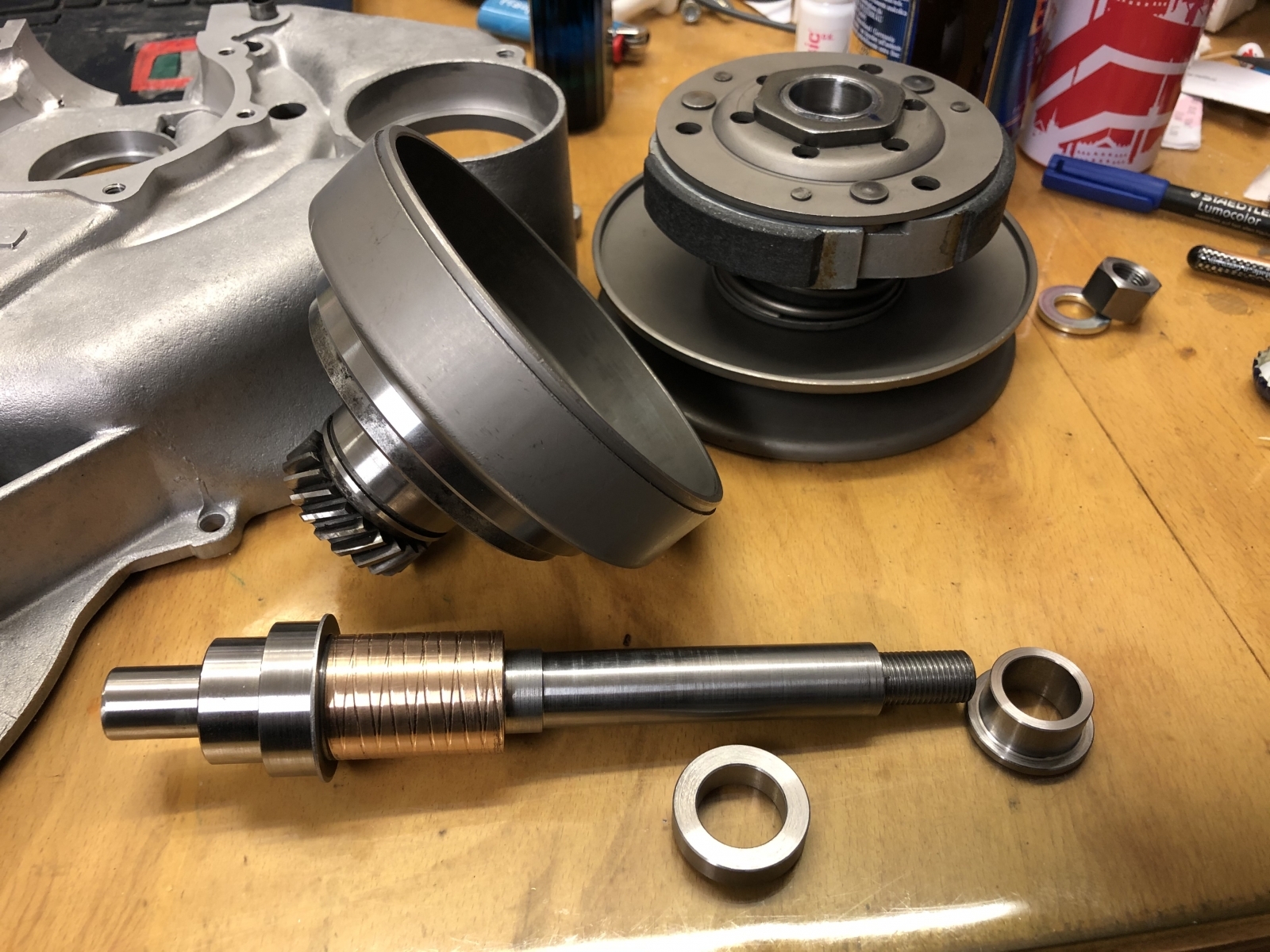

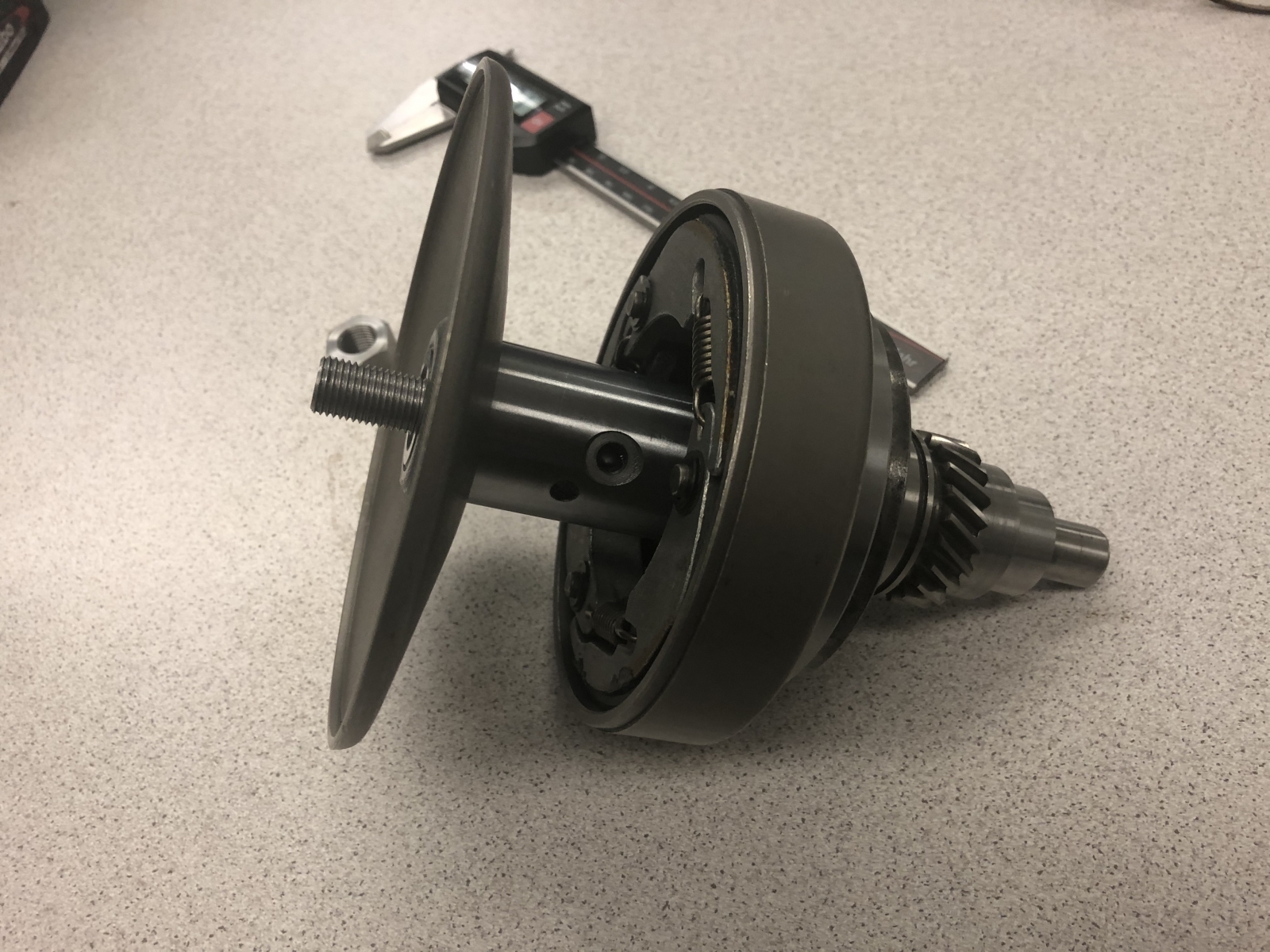

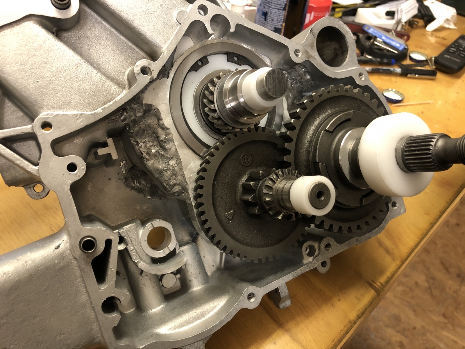

    Oh di Damen, noch so ein paar Nummern und es wird nix mit Freitag. Heute das Getriebe montiert.
    Von meinem zweiten Motor von Mario den Bremshebel genommen, weil der gereinigt fast neu aufgesehen hat.
    Dann die neue Bremsbacke. Zu dick an den Stellen, wo sie geführt ist. Also auf die Fräsmaschine:
    Dann gleich noch meinen selber gefrästen Schalthebeldummy aus Edelstahl montiert, damit die Schaltzüge später blockiert sind.
    Sieht jetzt echt aus wie neu da unten. Die Abdeckung mußte ich auch noch etwas anpassen, so verging Stunde um Stunde...Ich lasse mir ja Zeit...
    Dann ins Geschäft. Ich brauchte eine Messinghülse für den Gaszug in den 180° Bogen, damit der sauber sitzt. Und natürlich die Verlängerung des Benzinanschluß aus VA:
    Nur um jetzt festzustellen, daß ich wieder 2 mm zurück muß am Anschluß. Das kann ich aber zuhause machen.
    Naja jetzt ist fast alles dran am Motor, auch das andere Zündkabel mit der "Vespaklammer", damit es so wenig wie möglich aufträgt an der Zündkerze.
    Es fühlt sich schon an wie ein Scooter, wenn man an der Bremstrommel dreht. Die bieten ja etwas Widerstand an der Stelle, weil wie hier das ganze Sekundär ins Schnelle gedreht wird.

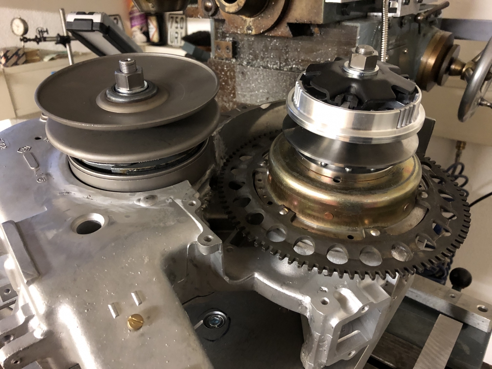

    Du kennst ja die Optik im Original bestens, lieber Volker, die meisten eher weniger.

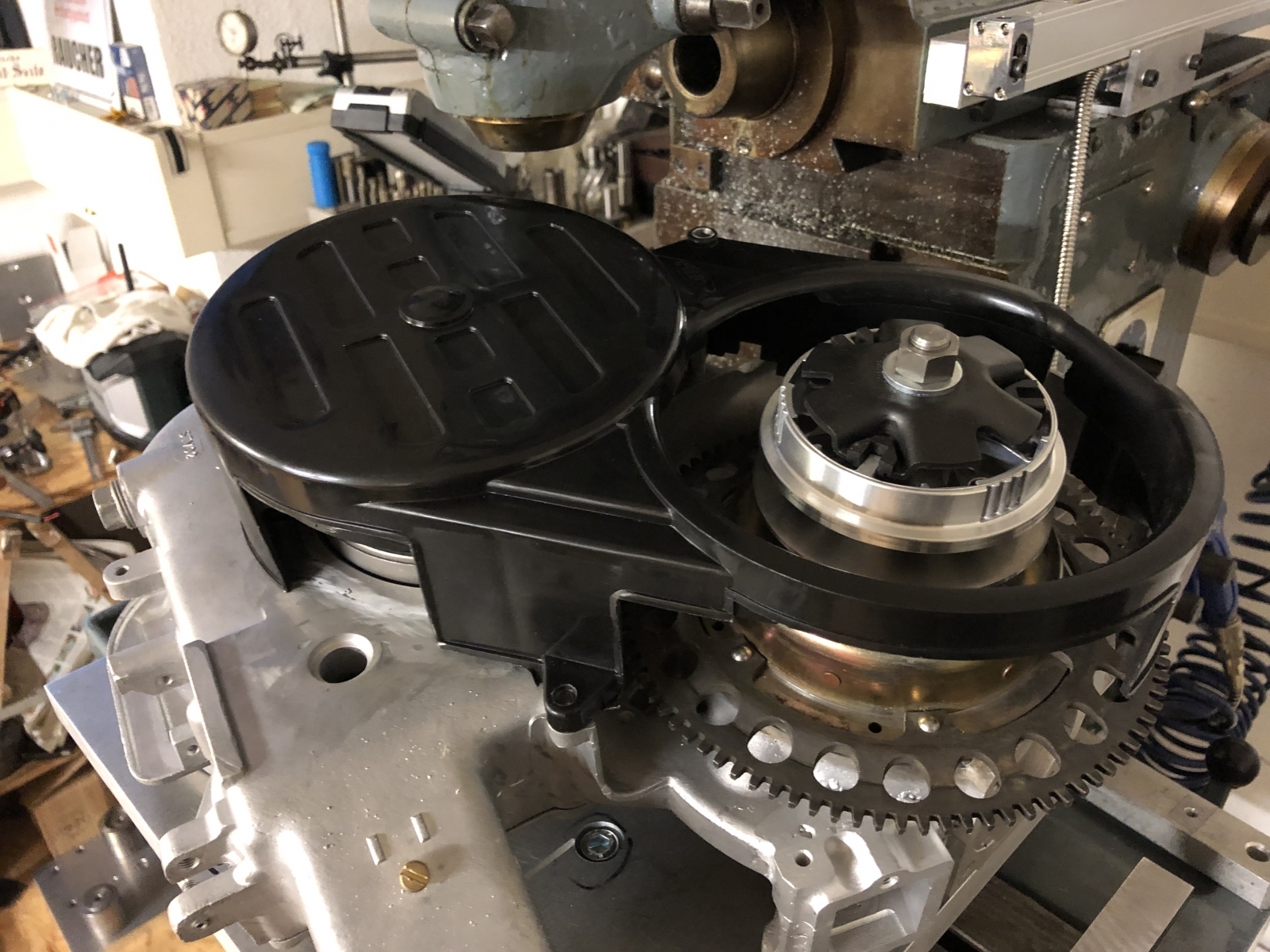

    Ich finde das soo geil. Bevor ich den alten Motor ausbaue, mache ich noch ein schönes Bild und danach vom Neuen.
    Es wird wie versprochen der einzige Unterschied die Steigscheibe der Multivar von Malossi sein. Mehr nicht.
    Und ja, die etwas größere Zylinderhaube. Sonst nix. Das ist meine Auffassung von Ästhetik bei so einem Umbau... 8)
