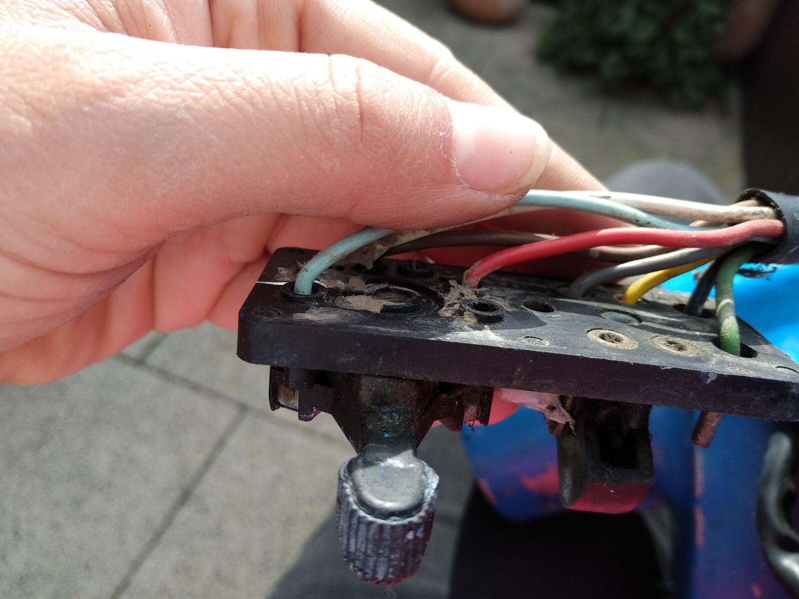

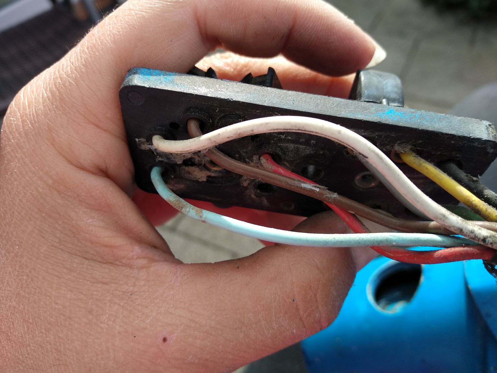

    Und hier die Schalter Belegung
    Mir fehlen offensichtlich 2 Kabel die zu den vorderen Blinkern führen. Die besorge ich mir morgen und dann ist eigentlich alles okay.
    Wie genau bekomme ich die in den Schalter hinein? Verstehe das Prinzip des steckens dort nicht so richtig.
    Lieben Dank

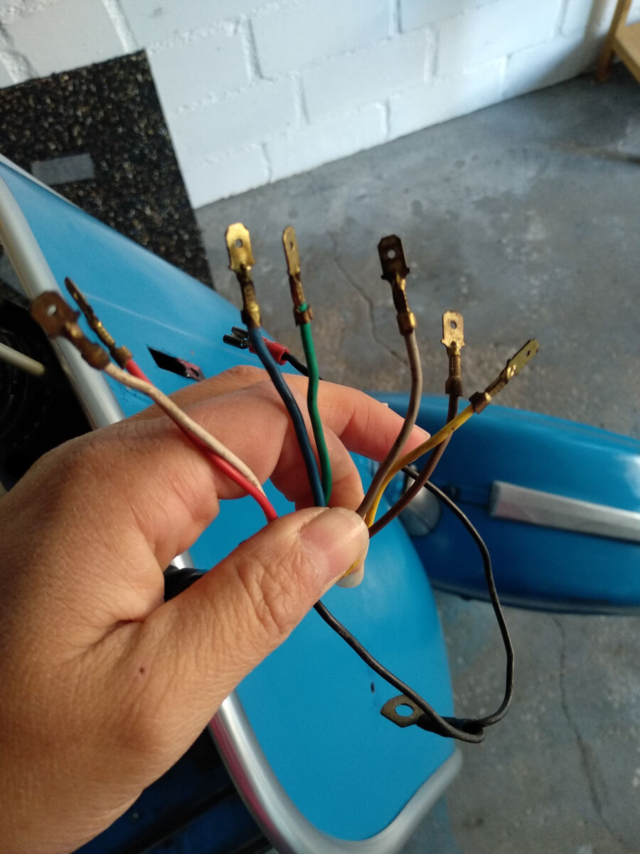

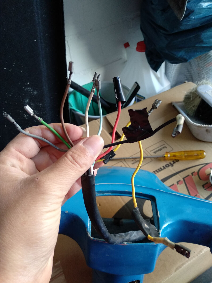

    Hallo liebe Gemeinde!
    Ich bin schier am verzweifeln mit der Elektrik. Wie immer also und ich Frage vermutlich zum 1000000 mal.
    Unten die Bilder die aus dem Rahmen kommen und dann die aus dem Lenker kommen.
    Rot auf rot ist klar, ist der kill.
    Gelb und schwarz ist Lampe vorn und schwarz ist Masse am Lenker.
    Was zum Geier ist dann für die Blinker und was passiert mit dem Rest der aus dem Rahmen kommt?
    Die kleine hatte vorher keine Blinker. Jetzt möchte ich welche.
    Hinten waren die Kabel isoliert - blau und braun. Zwei mal Blinker also.
    Aber was kommt jetzt wo hin?
    Denn wenn ich jetzt blau und braun für Blinker verwende weiß ich nicht wohin mit den anderen Kabeln die vorher an blau und braun hingen.
    Hiiiiilllllffffe

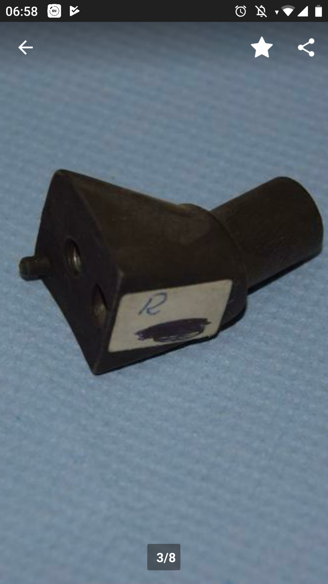

    Hallo liebe Gemeinde,
    Ich suche einen Blinkerhalter für hinten rechts. Für eine 79 50n Special
    Vielleicht hat ja noch jemand einen rumliegen und verkauft ihn mir.
    Versand etc zahle ich natürlich :).
    Liebe Grüße
