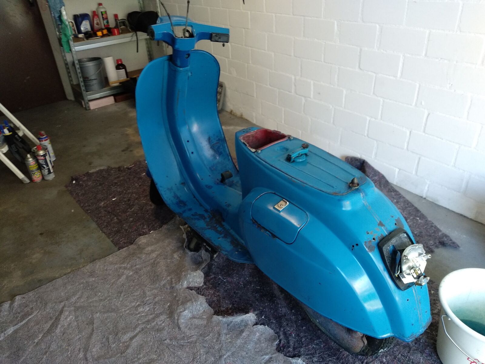

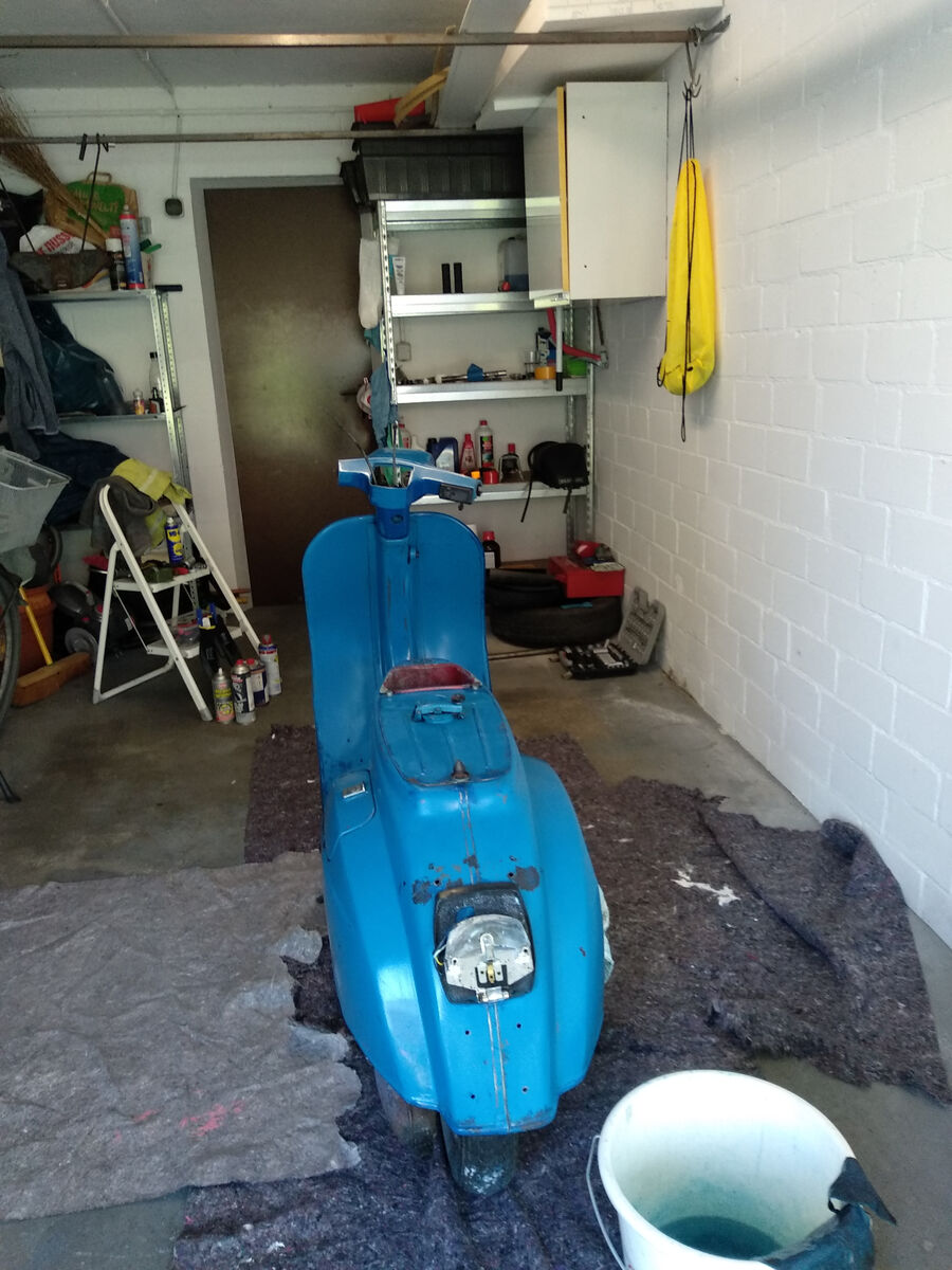

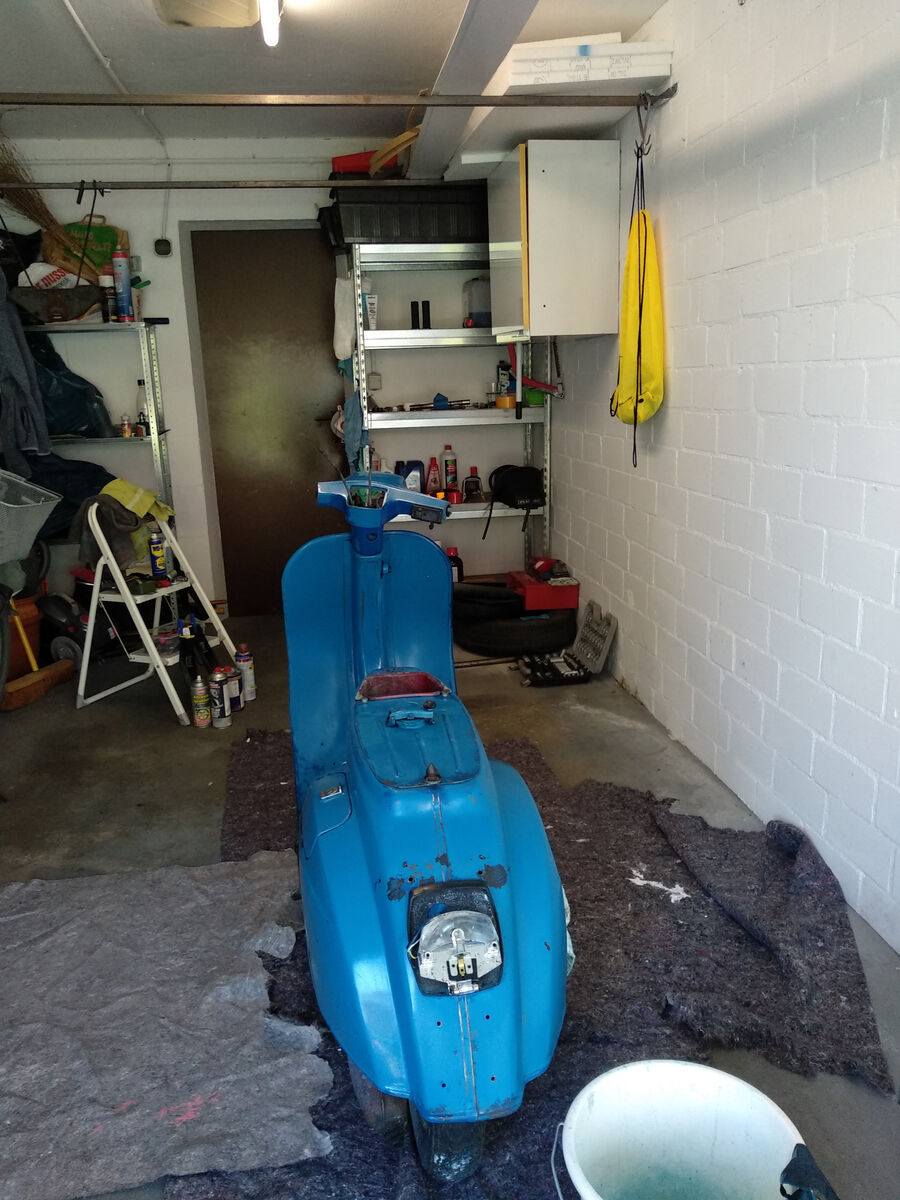

Das helle blau ist der OLack. Und ist zum größten Teil schon freigelegt, leider mit ziemlich vielen kleinen Abschürfungen, aber die behandel ich noch. Die sah unter dem matten Schwarz einfach nach paar mal mit Aceton wischen so aus. Aber du meinst jetzt nicht, dass ich das dem anderen lack auch so antun soll, odeeeer?
Unten das Bild ohne Behandlung.

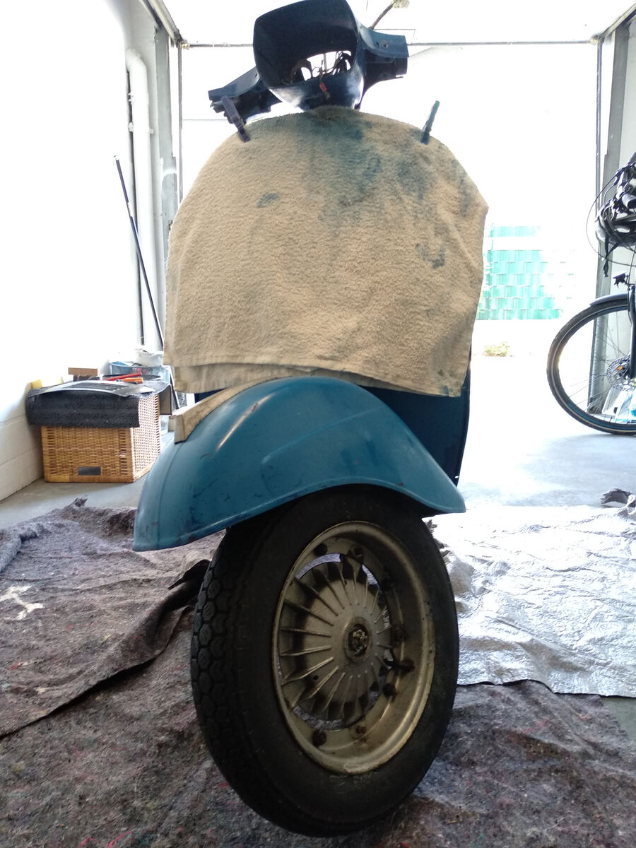

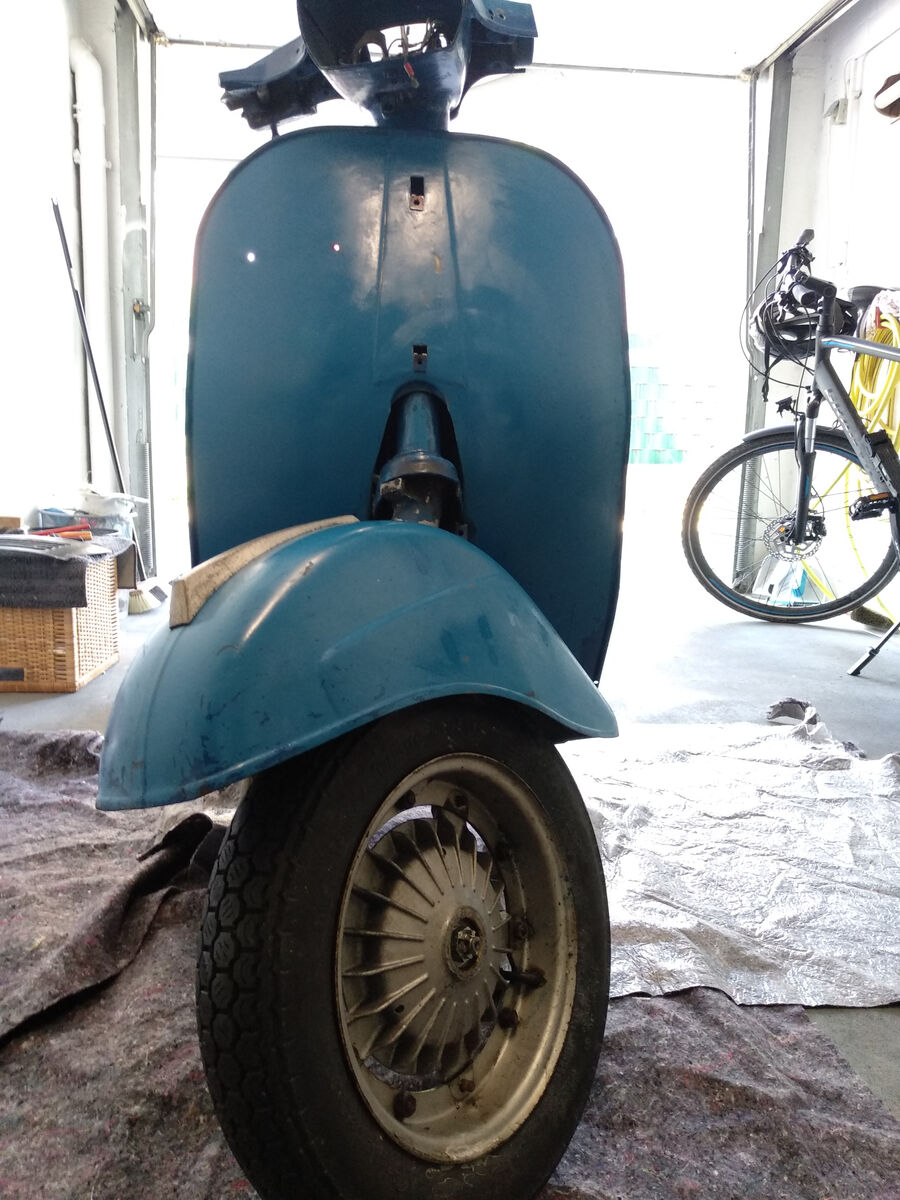

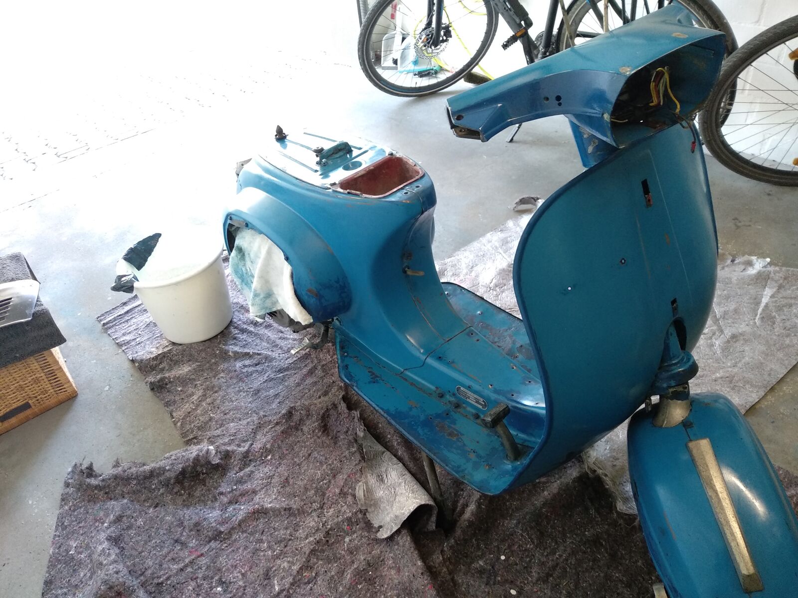

So, hier die versprochenen Bilder.
Zu der Elektrik mache ich im entsprechenden Unterforum noch ein Thread auf, sobald es zu dem Einbau der Blinker kommt. Ich habe bereits die hinteren Blinkerkabel gefunden - zumindest auf einer Seite. Sind mit isoband zugedreht.
Nun bekomme ich die blöde Mutter vorne aus der Bremse nicht raus (Kronmutter). Ist ganz normal nach links drehen zum öffnen? Richtig?
Bild 2 - der Screenshot, zeigt vor der Dusche - das hellere blau ist der originale Lack. Wie zu sehen, ist Rost versucht worden zu verdecken, es wurde nur 1k Lack (zum Glück) benutzt. Die Rostkeime werde ich mit fertan und owatol behandeln. Dann eventuell Wachs noch?!

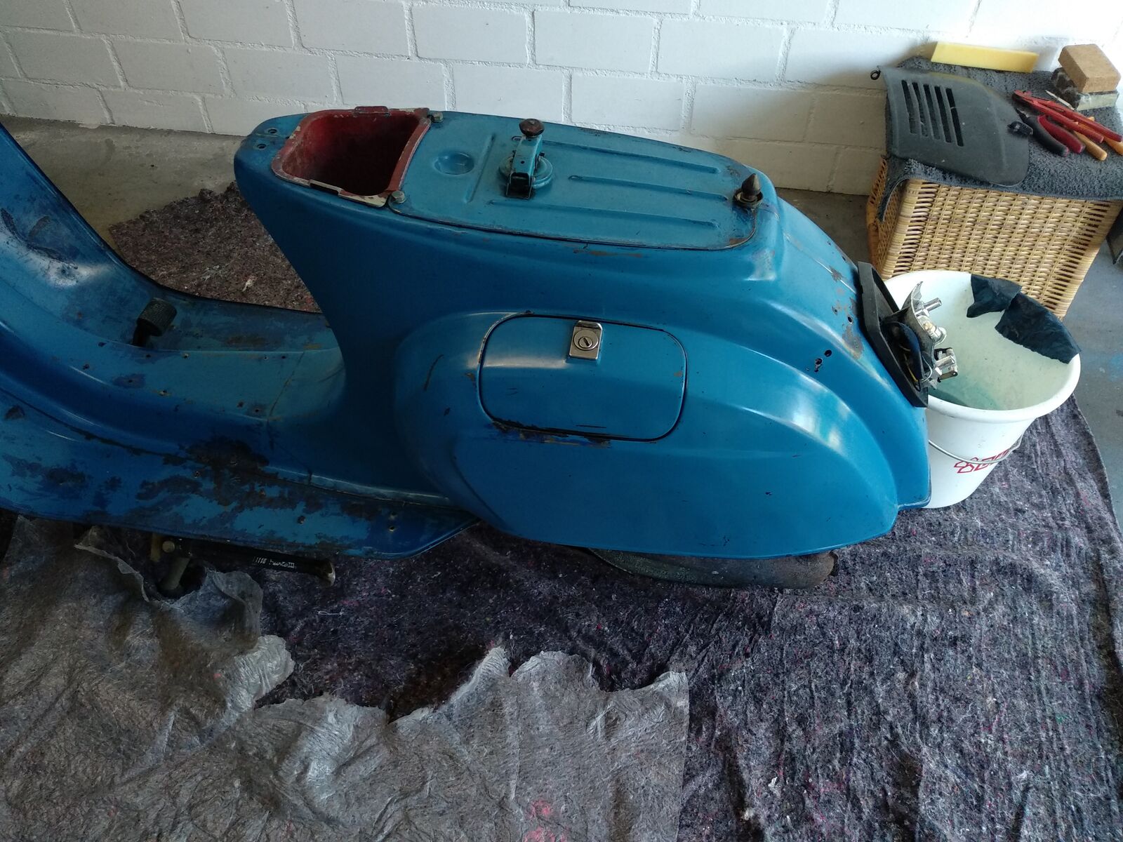

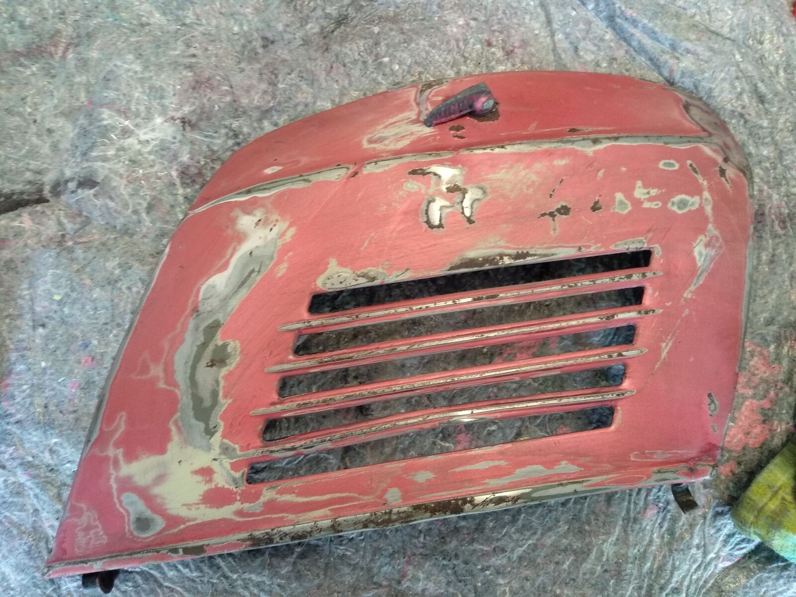

Die Seitenabdeckung war übrigens schwarz matt. Hab es mal unter Aceton gehalten. Dann ist dieses Pink zum Vorschein gekommen - ich glaub ich lass das so, hat was
Sind auch sehr zeittypisch wie ich finde.

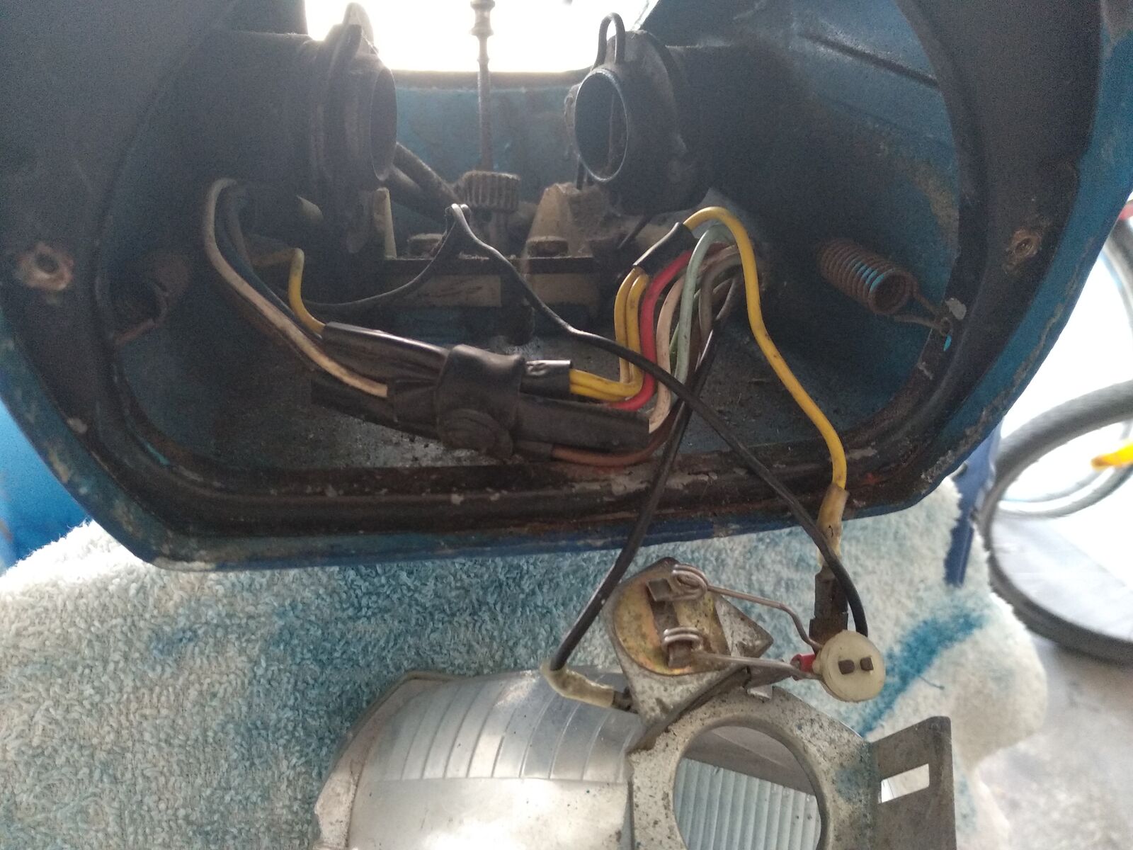

Ich poste mal morgen das (Kabel) Innenleben des Scheinwerfers.Vielleicht hat ja noch Jemand anderes als wir - Ülackpoppler- Ahnung von dieser ominösen Elektrik
