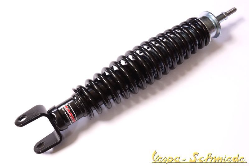

Heute kam mein Carbone Stoßdämpfer sowie der Rückschein für den RMS Dämpfer. Damit ist die Sache erledigt.
- Die Aufnahmen und Lochabstände entsprechen der original Pk 50 und muss nicht wie beim RMS auf PK größe abgeändert werden.
- Die Feder ist doppelt so dick wie beim RMS Dämpfer und hat eine konische Form.
- Der Aufnahmeteller ist größer und stabiler.
- Allgemein wirkt der Carbone Stoßdämpfer einfach hochwertiger.

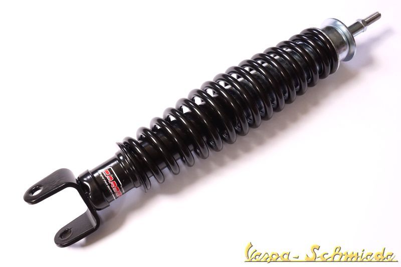

https://www.vespa-schmiede.de/-1367-1368-1413.htmlauf dem Stoßdämpfer stand vorher Carbone drauf. Zum Glück hab ichs gespeichert. Krass.
Und das soll also kein Betrug sein ? Er hatte nie vor einen Carbone zu liefern sondern wollte mit der Marke Geld verdienen. Hab ihm gestern einen Sachmangel angedroht und prompt löscht er das Carbone ... Seriös Vespa Schmiede ?
