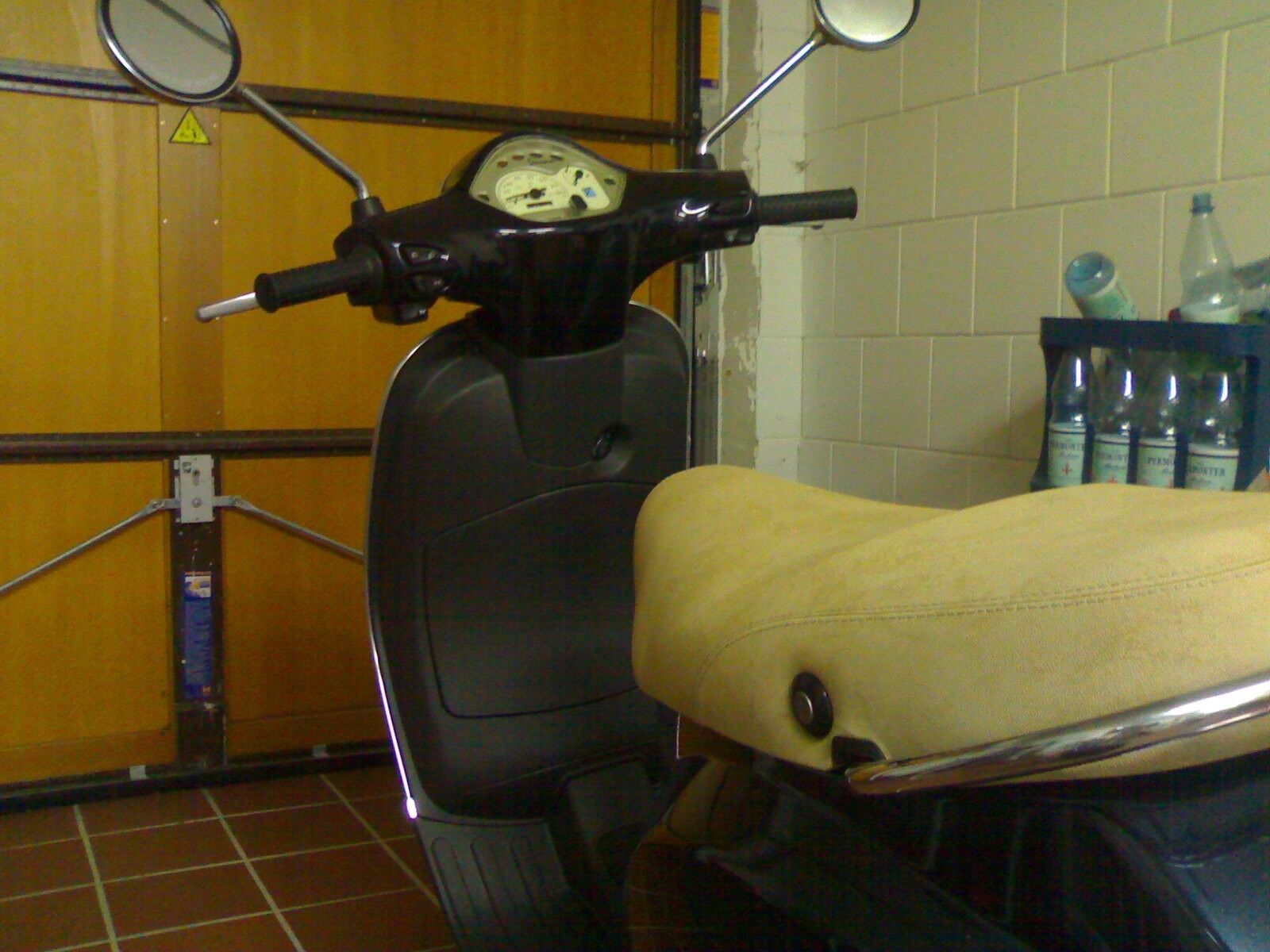

So heute habe ich mein Schätzchen bekommen
Eine LX 50 mit 114 km runter
Die Vario Drossel ist morgen draussen da ich aber noch keinen Führerschein hab hab ich sie momentan auch noch bis 43 km/h gefahren
