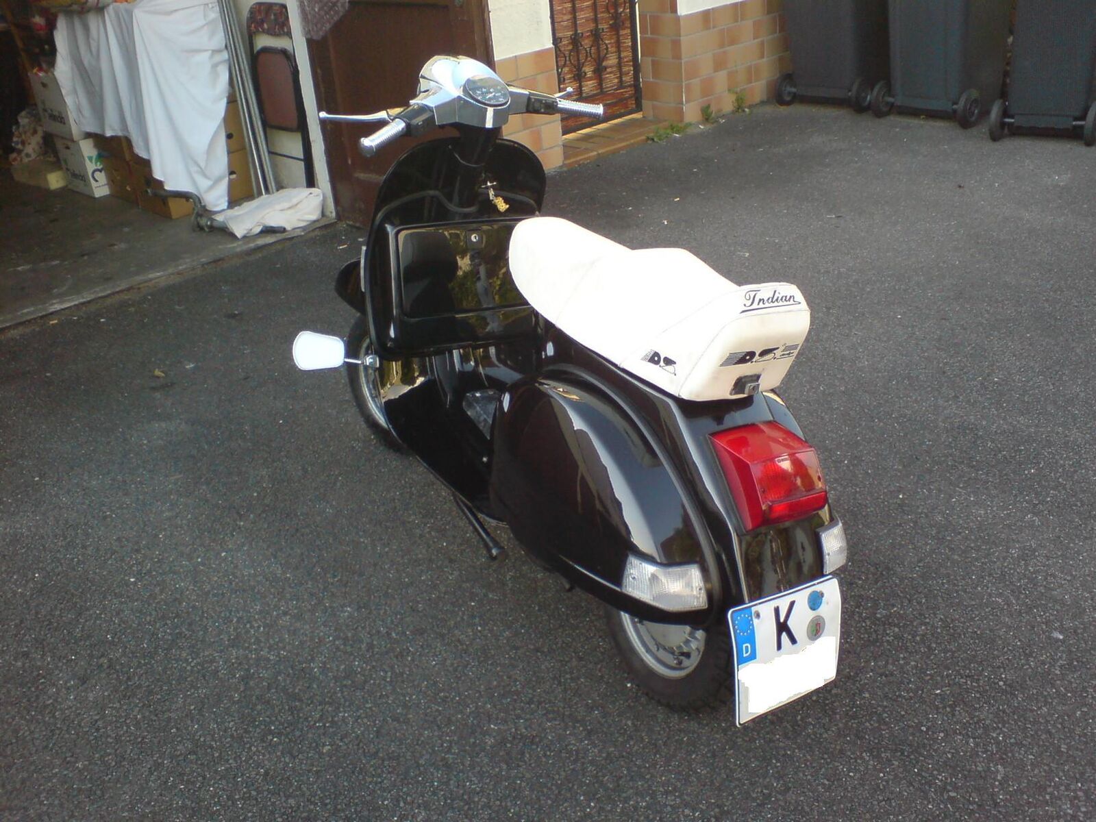

Kuchenblecj is nur provisorich dran, wollte das gute wetter heute nutzen.Rücklicht kommt auch noch weg und das Blech dann höher.Hab nur auf den 30er umgerüstet weil ich gerne auch Gemisch umsteigen wollte ws meiner meinung nach höchste Eisenbahn war da die Welle für die Ölpumpe schon sehr lediert war.Hab den gaser günstig erstanden und deshalb verbaut.Zylinder etc. kommt noch wenn das nötige Kleingeld wieder vorhanden ist, ne Lackierung is nich billig ![]()
Aber da ich nich noch Monate warten will bis ich mir Zylinder etc. leisten kann wollte ich den Gaser auf den Originalzylinder abstimmen.
MfG Jangelmn

Hier noch was zum gucken (vorher nachher Bilder)
