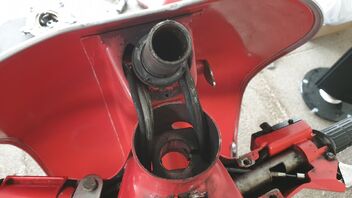

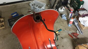

    Hallo Leute, habe sie erworben und auseinander genommen um sie zu restaurieren.
    Hätte da noch ne Frage an Euch, müsste das Beinschield hier oben gerade verlaufen oder ist das so?
    MfG Vinc

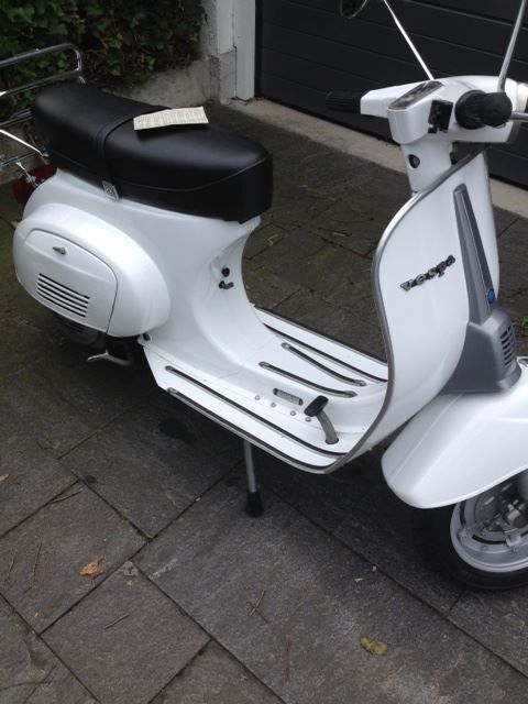

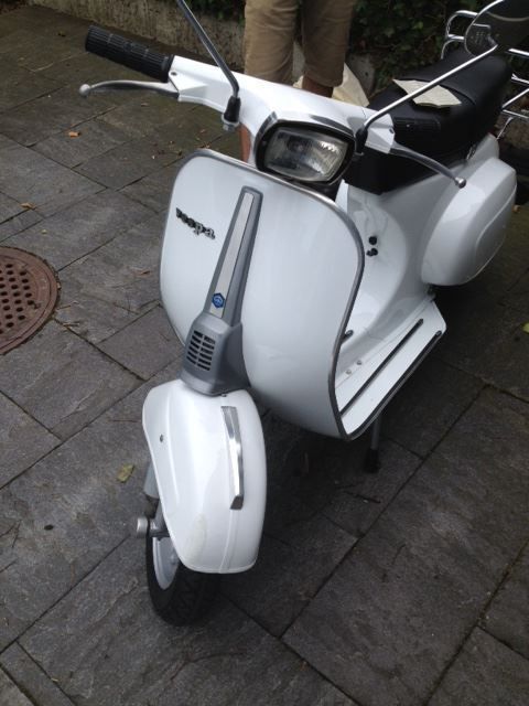

    Bin immer noch am recherchieren, werde sie erst noch erhalten aber hier noch Bilder einer anderen den ich habe noch eine solcher gefunden die angeboten wird. Muss hier noch erwähnen das die hier in der CH laufen. Die laufen 60Km/h und haben auch entsprechende Papiere.
    Ich bin eben nur verwiert das die im Kleid einer Speciale fahren. Es gab anscheinend Versionen für andere Märkte aber mehr habe ich noch nicht raus gefunden. Sobald ich mehr erfahre gebe ich Bescheid, oder jemand von Euch.
