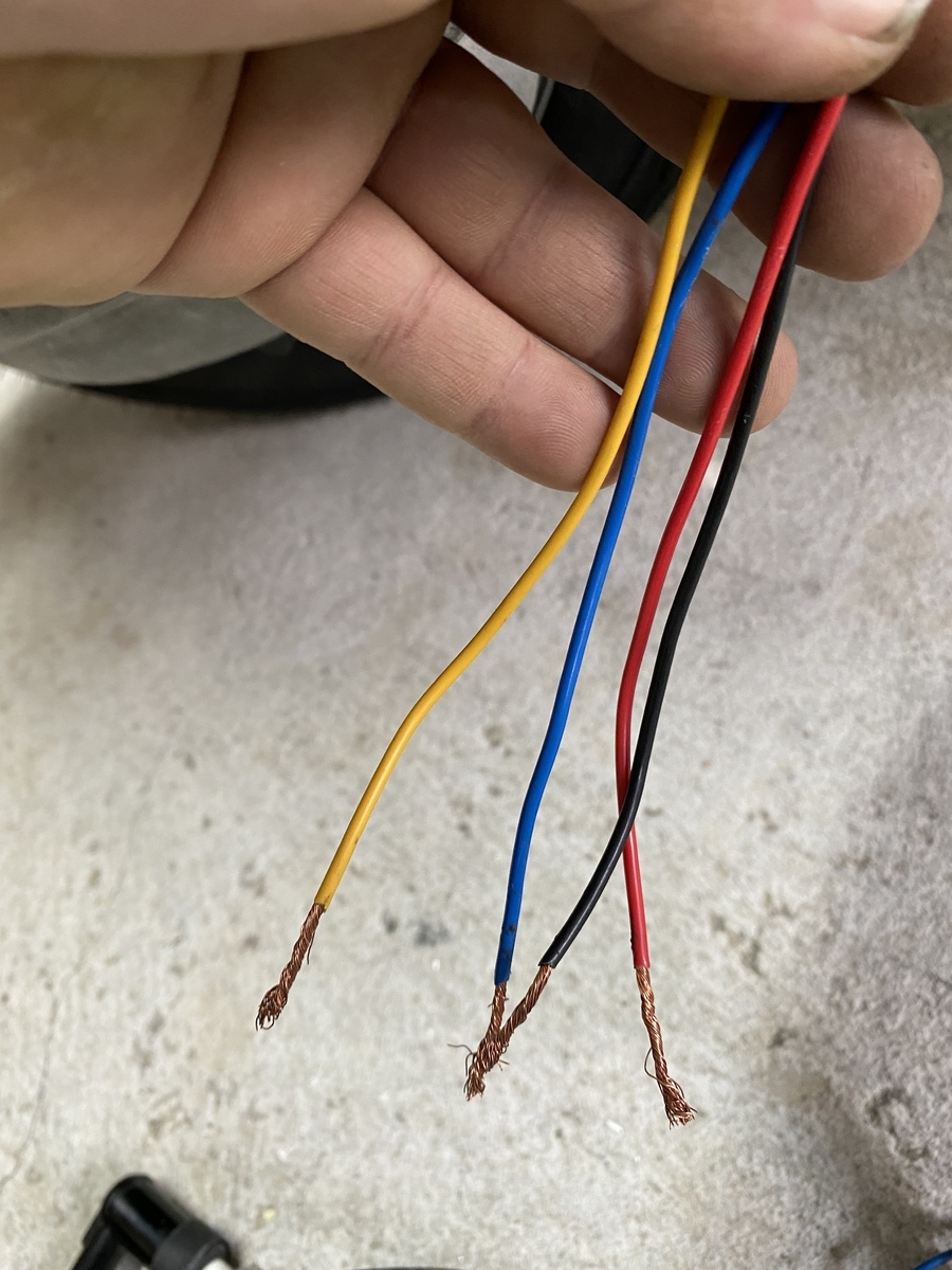

    Servus und Guten Abend,
    Ich wende mich an Euch bezüglich meines Elektrik Problem an meine V50!
    Folgendes zum Vorhaben:
    Ich besitze eine V50 mit Fern und Abblendlicht, Hupe, und Rücklicht und den original Lichtschalter (weiß aber nicht ob Öffner oder Schließer) - p.s. ( kein Bremslicht, keine Blinker) und den original Kabelbaum V50!!
    Alle Birnen sind mit 6V und die Hupe ist auch 6V
    Nun habe ich mir eine ET3 Zündung gekauft und würde gerne wissen ob ich diese Zündung mit dem original Kabelbaum gesteuert bekomme bzw. Alles zum funktionieren bekomme!!!
    Die Zündung ist vollständig also mit Cdi Einheit!!
    Aus meinem Kabelbaum kommen aber nur 3 Kabel (rot, schwarz, grün) !!!
    Funktioniert das ganze ??? Wer kann mir helfen!!
    Ich hoffe mein Problem verständlich genug geschildert zu haben.
    Beste Grüße Tano

    Mahlzeit und Hallo,
    Ich kämpfe seit Tagen mit meine Elektrik!
    Kurzes Intro zum Roller - ich habe eine V50 Special und die hat folgende Quellen:
    Licht vorne, lang und kurz, schnarre, KILL und Rücklicht! Sie hat keine Blinker und kein Bremslicht! Bisher wurde sie durch einen Pk Motor angetrieben mit 12v Anlage! Hat alles prima funktioniert! Licht ging lang und kurz, gehupt und das Rücklicht ebenso!!! Bis hier alles klar! Mein Kabelbaum hat unten 3 Kabel (schwarz,rot,grün)
    NUN HABE ICH DEN PK MOTOR RAUS UND EIN ORIGINAL ET3 Motor verbaut 6Volt\Elektronisch Motor läuft prima,wurde komplett neu aufgebaut!!! Die Zündung hat 4 Kabel(schwarz,rot,blau,gelb) für den Kabelbaum und grün, weiß, rot für die cdi! CDI ist nun verkabelt mit den jeweiligen Farben.
    Jetzt mein Problem die 4 Kabel aus der Zündung (schwarz rot blau gelb) müssen ja an mein Kabelbaum (schwarz rot grün)
    Blau aus der Zündung hab ich einfach mal weg (zur Seite) da die ja für das Bremslicht ist laut Internet! Nun bleiben aus der Zündung (schwarz rot gelb) schwarz hab ich an schwarz rot an rot und gelb an grün! ICH HOFFE IHR KÖNNT MIR FOLGEN!!
    Nichts passiert!
    Motor geht zwar an aber mein Licht kurz lang, Schnarre, Rücklicht und KILL GEHEN nicht!!!
    Whyyyyyy ????? Weiß jemand warum???
