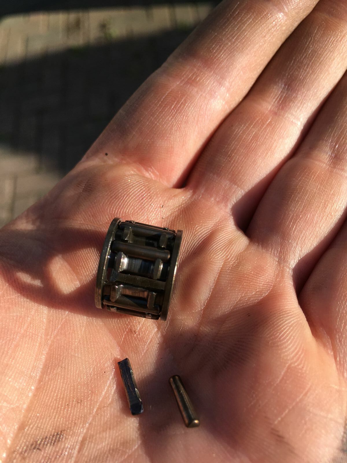

Die beiden Teile des Nadellagers in der Hand sind zwei Hälften derselben Nadel. Die ist längs gebrochen. Aber die Teile passen exakt aufeinander. Da scheint nichts zu fehlen, das ins Kurbelhaus gefallen sein könnte.

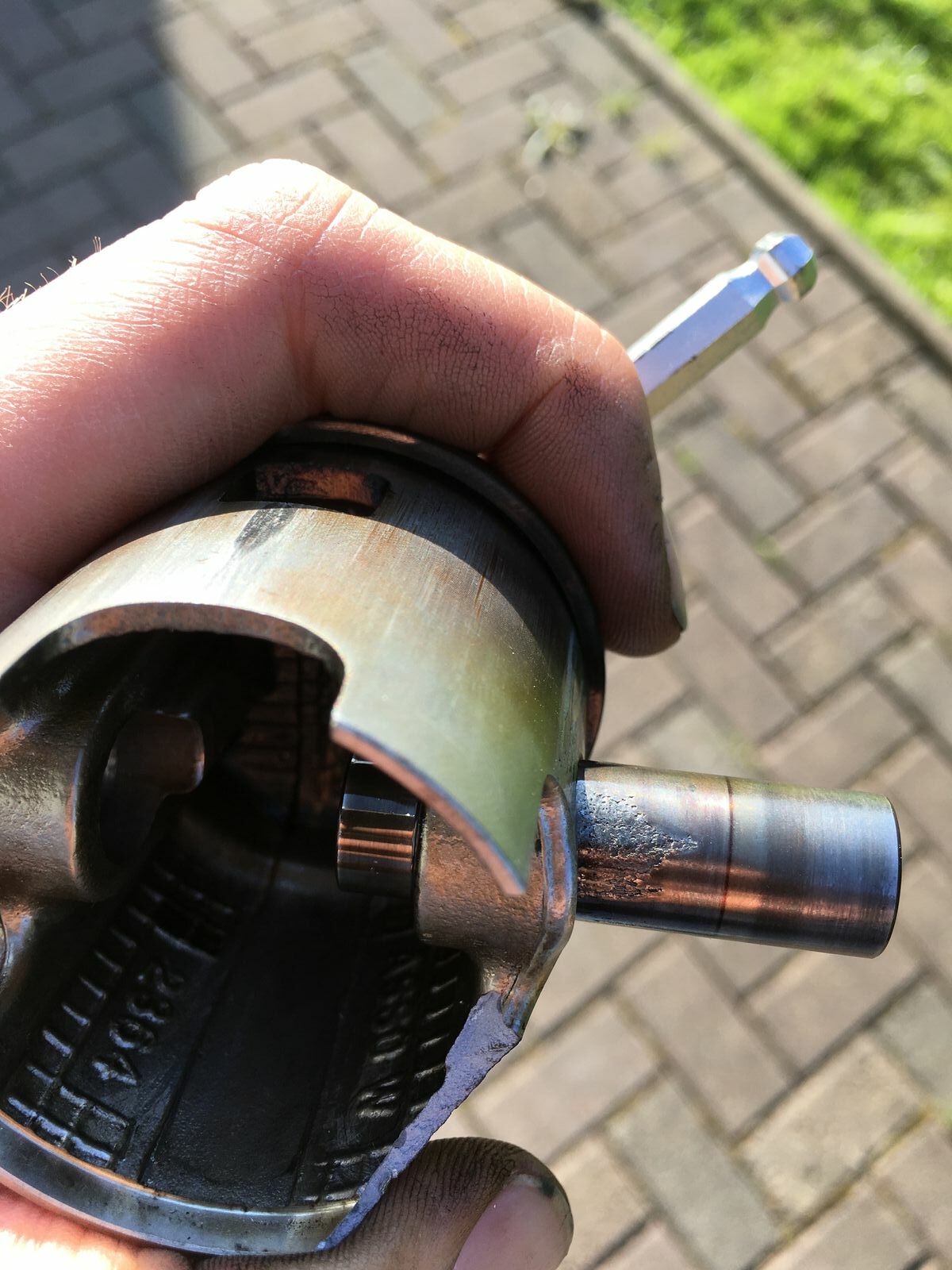

Ach ja: bitte nicht über die abgebrochene Ecke vom Zylinder wundern! Ich musste beim Herausschieben des Kolbenbolzens dermaßen Gewalt anwenden (weil das Lager sich da so drauf festgefressen hatte), dass der Kolben leider gebrochen ist. Daher muss ein neuer her!

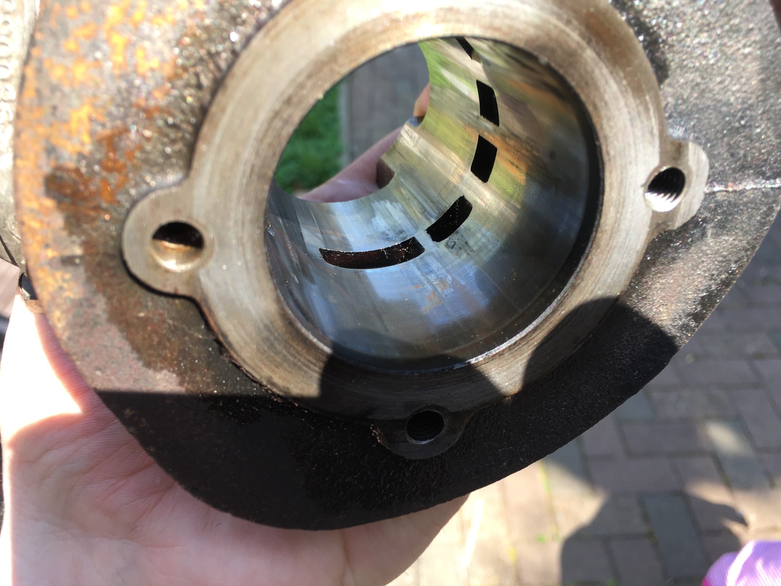

ich habe es heute mit diversen Tricks und Schikanen geschafft, die letzte Fußmutter zu lösen und den Zylinder und den Kolben zu demontieren.
Dabei scheine ich die Ursache für den Schaden gefunden zu haben: das Kolbenbolzenlager hatte einen gebrochenen Lagerstift. Dieser hatte anscheinend den Kolbenbolzen bereits deutlich in Mitleidenschaft gezogen (siehe Fotos).
Ich nehme mal an, dass es dort zu kurzen Blockaden kam, woraufhin sind dann sofort der Kolben im Zylinder verkeilt hat.
Ich werde mal ein neues Lager, einen neuen Bolzen und einen neuen Kolben bestellen und einbauen.
Den Zylinder habe ich mit Ätznatron behandelt.

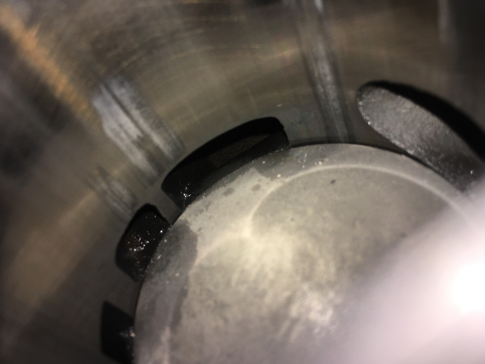

Ich hab das Gerät gestern mal auseinander genommen.
Blöderweise habe ich die letzte Mutter, die den Zylinder auf dem Zylindersockel festhält, nicht runterbekommen. Die Mutter ist völlig vernudelt und man kommt da ja auch recht bescheiden dran.
Daher hab ich erstmal versucht, so von oben in den Zylinder zu fotografieren. Die Bilder sind sehr schlecht, aber man erkennt einen helleren Bereich an der Zylinderwand. Ich würde vermuten, dass das eine Reibestelle ist oder?
Bin auf Expertenmeinung gespannt!
