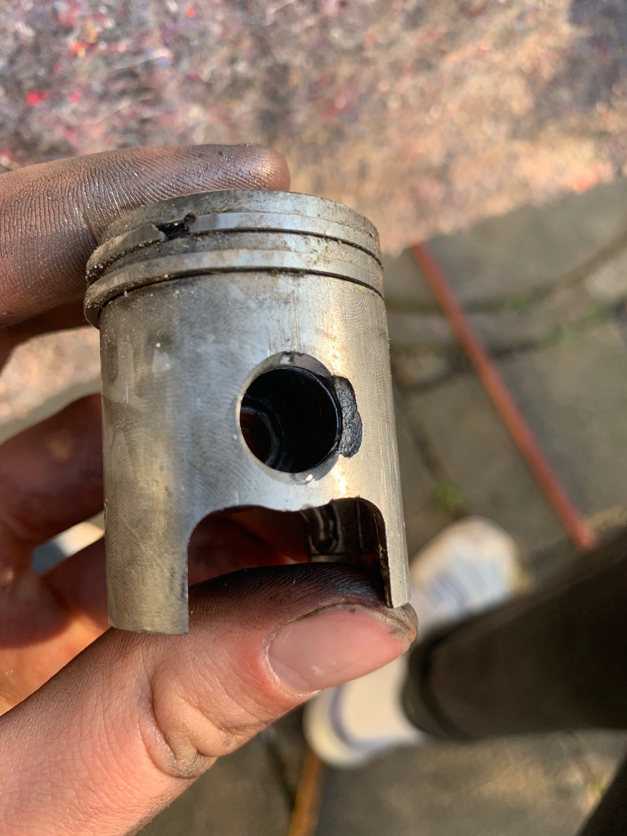

    Als ich zuhause den Zylinderkopf und co zerlegt habe habe kam mir das Grauen. Folgende Feststellungen habe ich gemacht:

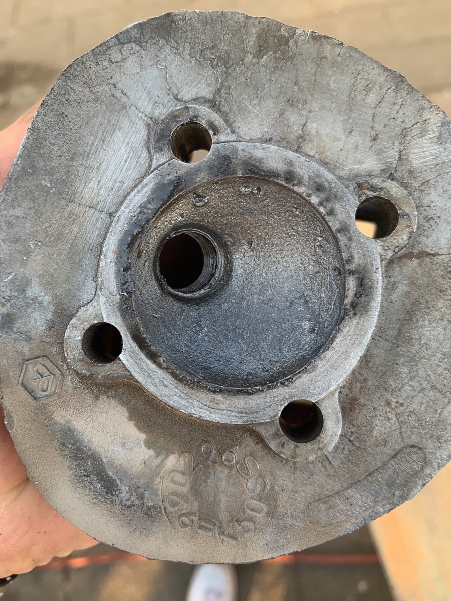

    1) Brennraum war komplett trocken

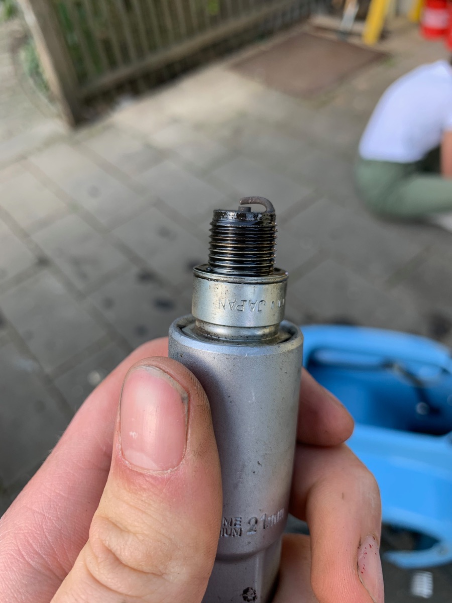

    2) Zündkerze hatte einen zu kleines Spaltmaß von < 0.4 mm

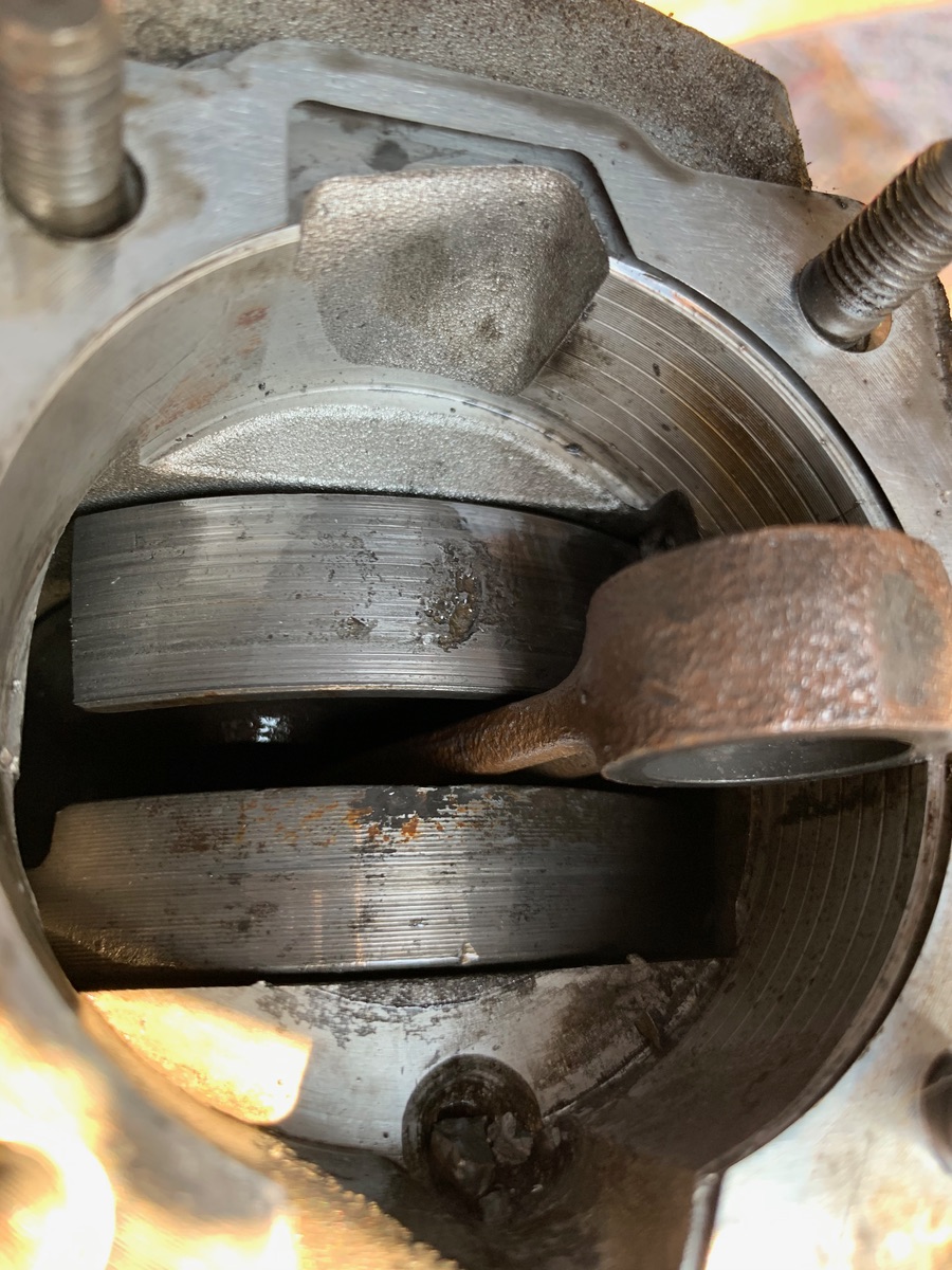

    3) Kurbelwelle stand zur hälfte im Benzin

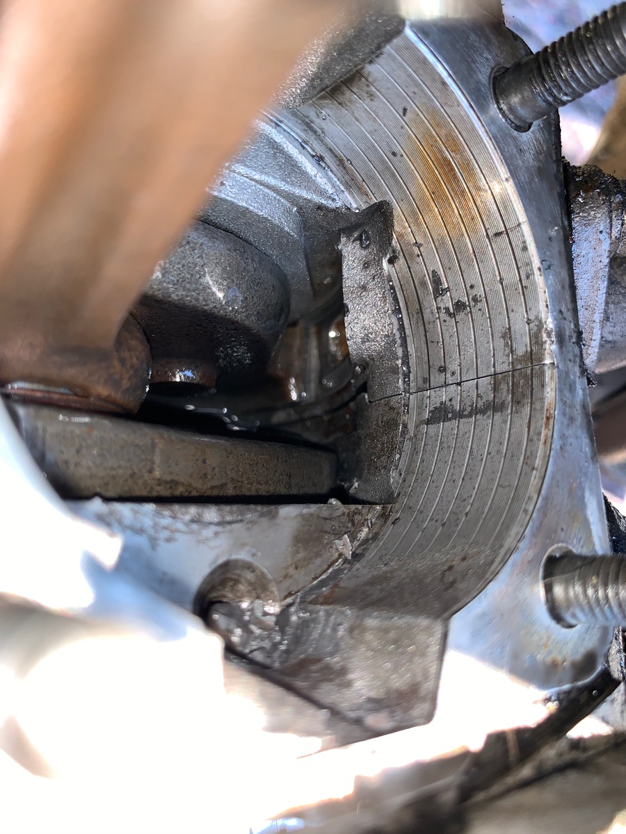

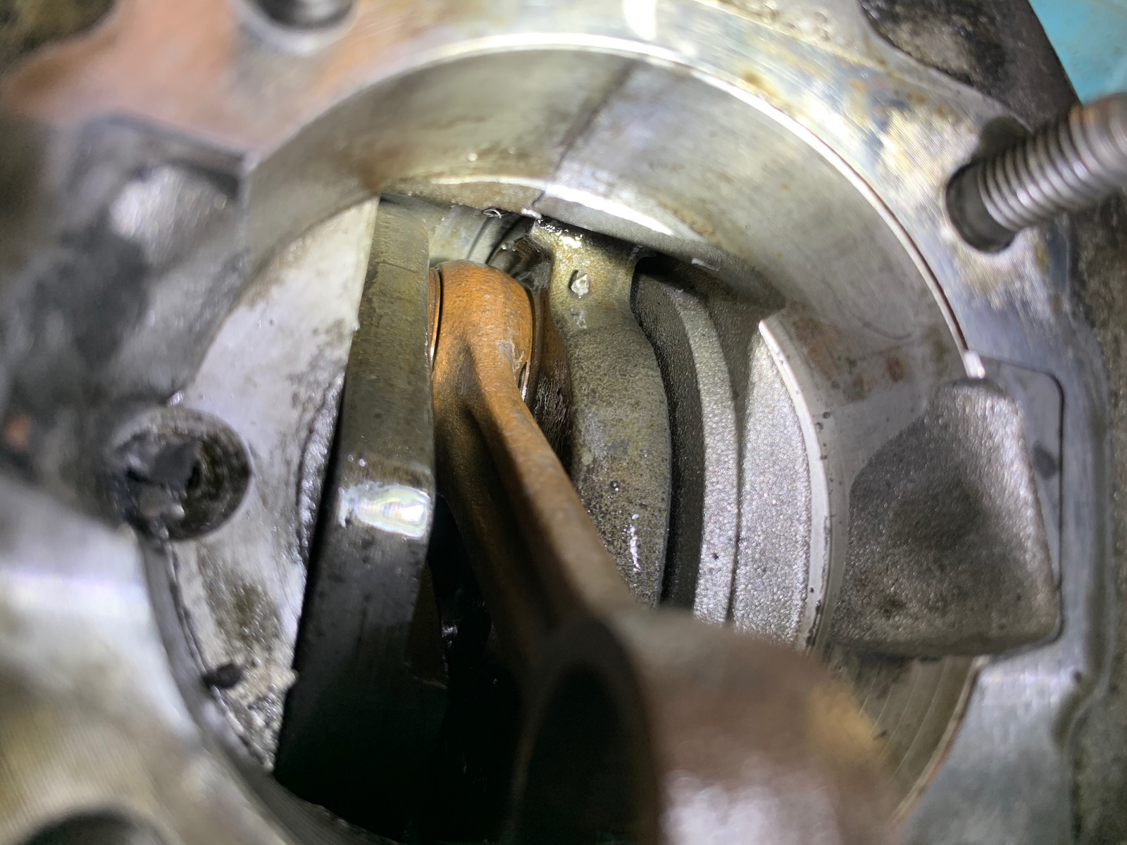

    4) Am Einlass von dem Kurbelwellengehäuse (wo der ASS dran ist) waren Metallsplitter. Die Kurbelwelle hat sich hier nicht "weiter" drehen lassen und eckte hier an.
    5) Die Dichtflächen der Kurbelwelle sind nicht komplett glatt (siehe Bilder)

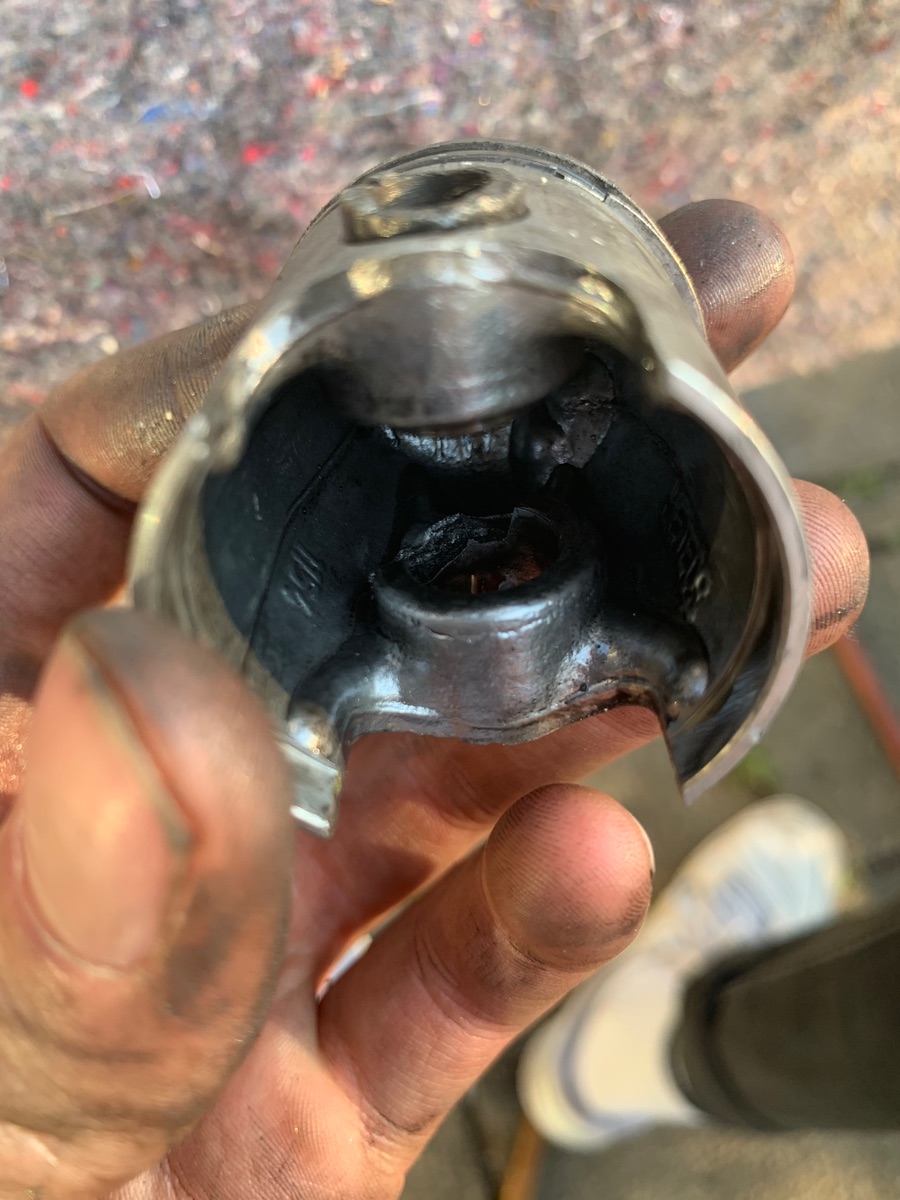

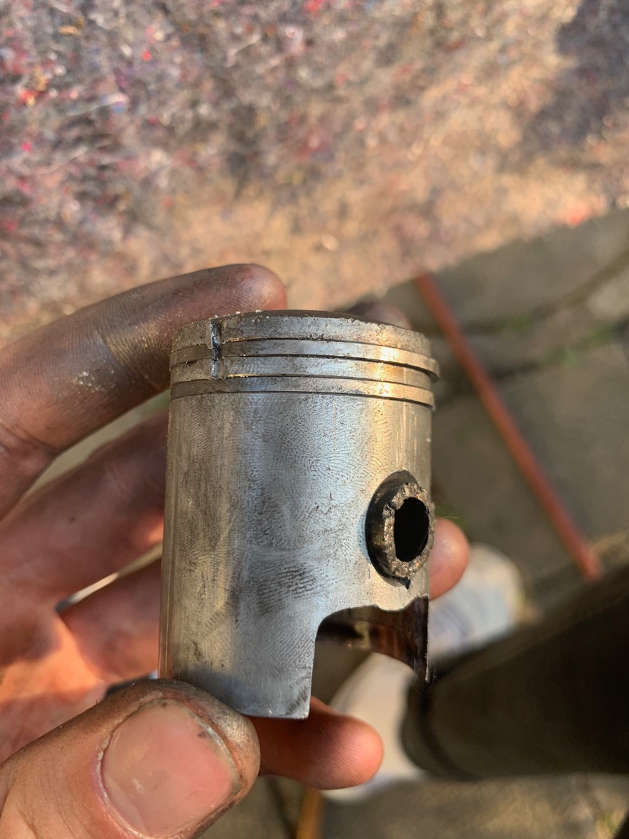

    6) Kolben hatte tiefe kerben

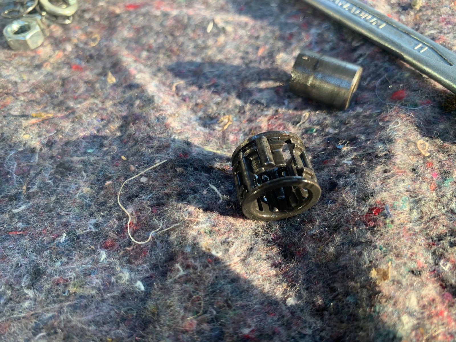

    7) Kolben bolzen und kolbenbolzenlager waren komplett zerstört
    8) Mit einem Magneten konnte ich einige Metallspäne einsammeln

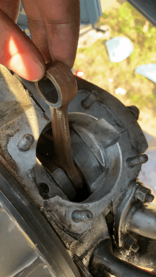

    9) Die Pleuelstange kann seitlich um ca. 2mm "gekippt" werden (vielleicht normal?). Spiel in die vertikale (also die Schub und zieh Richtung) konnte allerdings nicht festgestellt werden. Ich habe ein GIF angehängt an dem man das Spiel sehen kann.
    Der Vorgänger hatte eine 68 HD eingebaut. Diese ist ja eigentlich zu groß. Heute morgen habe ich allerdings den Choke Test gemacht und die Drehzahl wurde bei gezogenen Choke nur sehr minimal verlangsamt. Deswegen habe ich das Gemisch eingestellt und bin dann los gebrettert.
