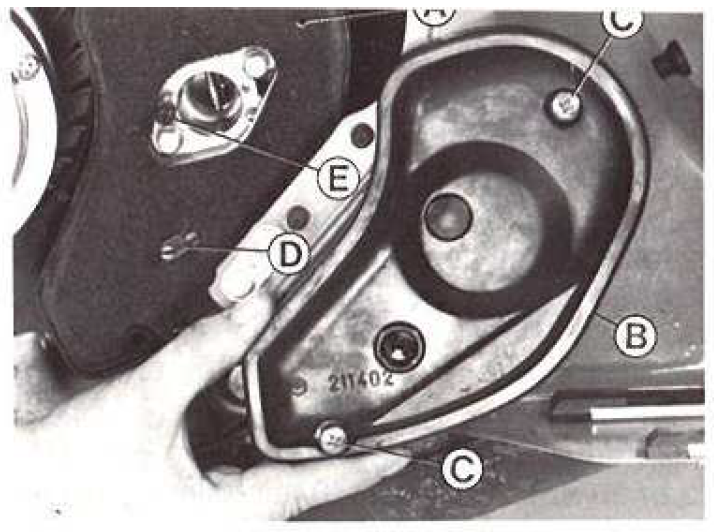

  • Dell'Orto 16.14 die Wahrheit!
    • VA52_Automat
    • May 12, 2020 at 20:00
    E - Leerlaufgemischeinstellschraube
    D - Drosselklappeneinstellschraube
