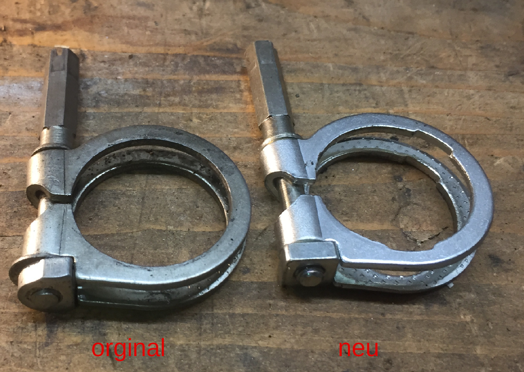

Auf den beiden Polrädern sieht man den Unterschied von der Nutstellung, beim einen Polrad zeigt der Nut auf eine Niete direkt, bei dem anderen ist der Nut etwas seilicher und zeigt nicht auf den Nietenkopf, also logisch , das im Schauloch der Unterbrecher nicht sichtbar ist, wenn es sich öffnet.
weiter Gutes Gelingen
Das sieht auf dem Foto nur so aus weil das rechte Polrad einen anderen Aufnahmewinkel hat.Tatsächlich wenn ich die beiden Polräder umgereht nebeneinander lege und auf die Abstände von den Nuten zum Verlauf des Nockenprofils vergleiche sind beide absolut identisch.Ich habe mal einen anderen Unterbrecher eingebaut der einen etwas längeren Hammer hat und jetzt kann man den U-Abstand einstellen im Schauloch.
Der Spalt ist 3-4mm weit, also mit dem Auge manchmal nur schwer zu erkennen. Wenn sie läuft muß sich der Unterbrecher ja öffnen sonst entsteht kein Zündfunken. Eventuell sind die Kontaktflächen nicht eben, zieh die mal mit Schmirgelleinen oder feinem Schleifpapier ab.
eher 0,3-0,4mm
https://www.Bilder-Upload.eu/bild-9e2f40-1600667243.jpg.htmlAlso ich habe wirklich genau hingeschaut, da war kein bißchen Luft in er Schaulochposition. Das Polrad habe ich tatsächlich bei der Motorrevision gewechselt weil das vorherige Polrad eine grottenschlechte Konusaufnahme hatte und ich eine neue Kurbelwelle verbaut habe.Hierzu habe ich auch einen Beitrag hier geschrieben weil ich mir nicht sicher war ob das andere Polrad passt bei meinem Roller.https://www.Bilder-Upload.eu/bild-9e2f40-1600667243.jpg.html Das könnte natürlich eine Erklärung sein wieso sie überhaupt lief.Muß man erstmal draufkommen.Aber so kann ich ja nix einstellen.Also geht das Polrad doch nicht? ( das jetzt eingebaute ist das Rechte)

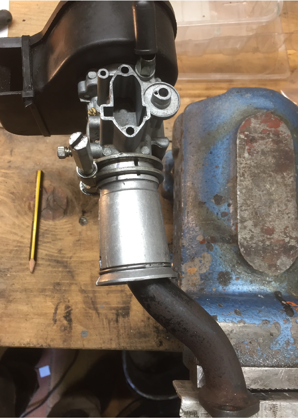

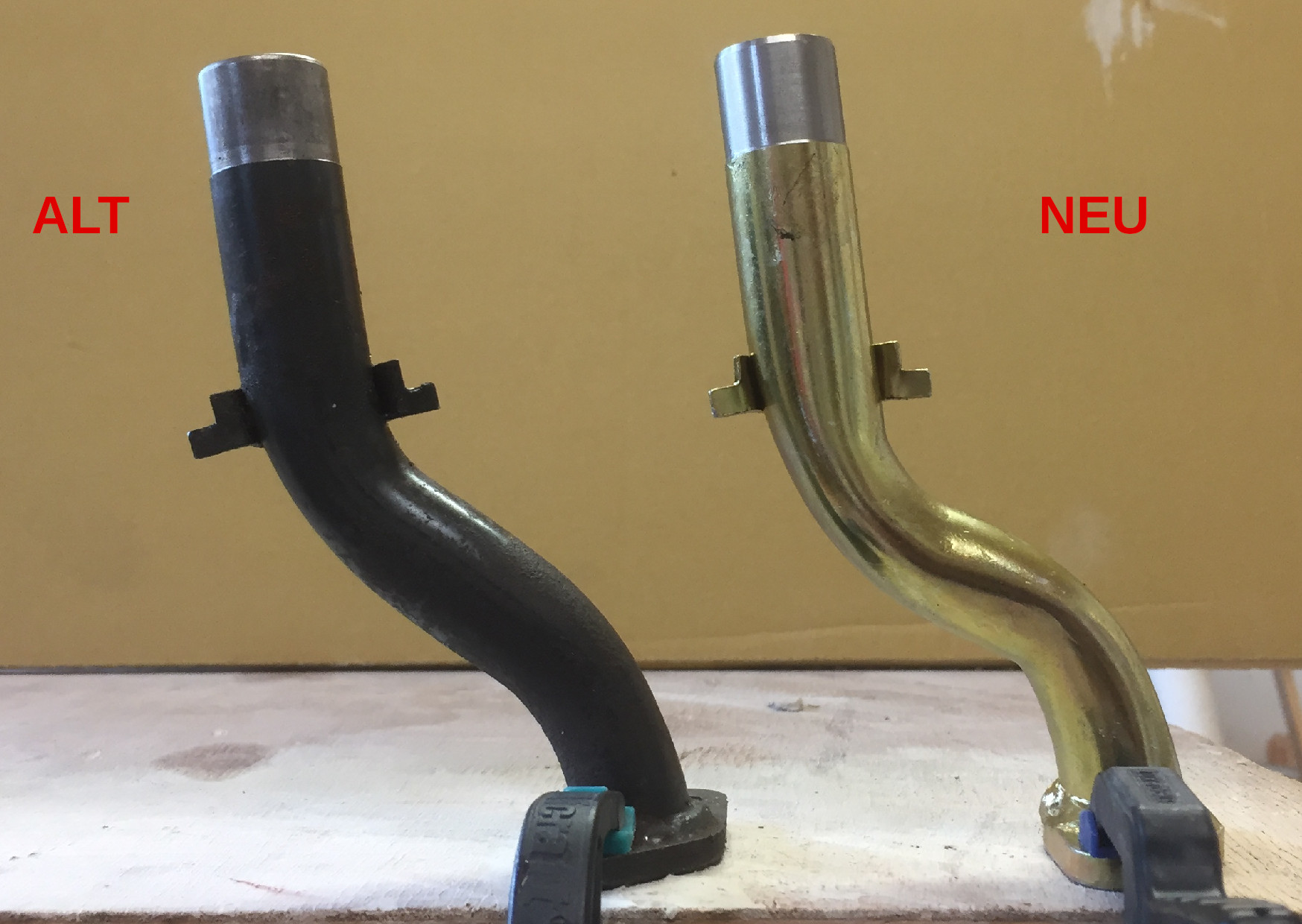

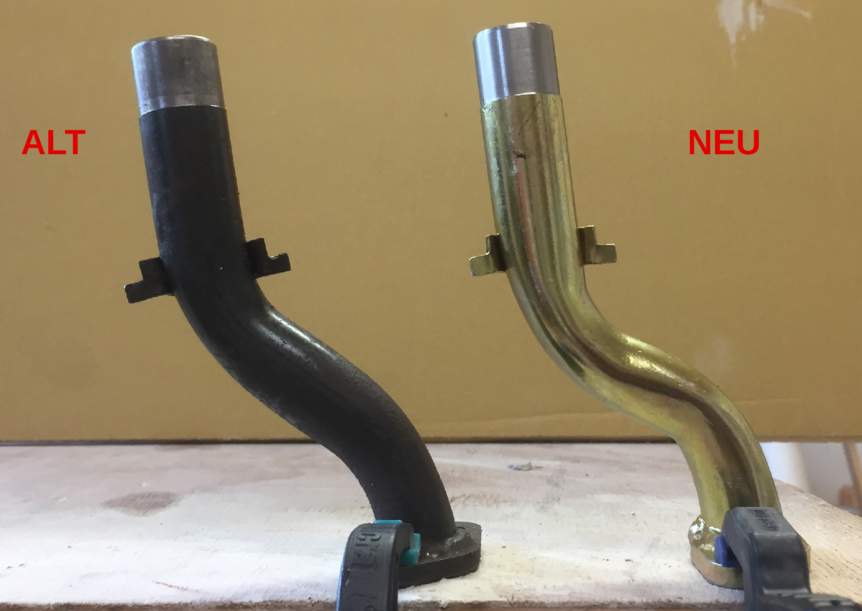

O.K. ist mit 28mm der Außendurchmesser gemeint? Das Krümmerstück hatte ich schon beim Austausch bearbeitet.
O.K. ich denke es war der Auspuff den ich gekauft habe https://www.scooter-center.com…50-2010001?number=2010001 Geht also beim Auspuff um den Durchmesser des Krümmers wenn ich das richtig verstanden habe. Wäre sehr hilfreich wenn du messen könntest.
Hallo und ich hätte eine Frage zum Auspuff 4901 S. Ich habe in der Zulassungsbescheinigung einen Zusatz gefunden das der Roller damals mit einem Auspuff 4109 S und einer 68er Hauptdüse auf 48 kmh aufgerüstet wurde was dann vom Tüff eingetragen wurde. Ich wußte das bei der Revision nicht und habe einen SIP 39328 S gekauft.Jetzt die Frage: Was bedingt denn die Drosselung mit dem Standartauspuff ? Geht es da um den Innendurchmesser des Krümmers? Hat jetzt 25 mm. Muß ich jetzt einen neuen Auspuff mir besorgen um die 48 kmh zu bekommen ? Vergaser ist noch der orginale drinn 16/16 mit der 68er Hauptdüse. Da ich den Motor gerade am Einfahren bin kann ich noch nicht abschätzen was da an Höchstgeschwindigkeit drinn ist (Tacho arbeitet auch noch nicht so richtig)
