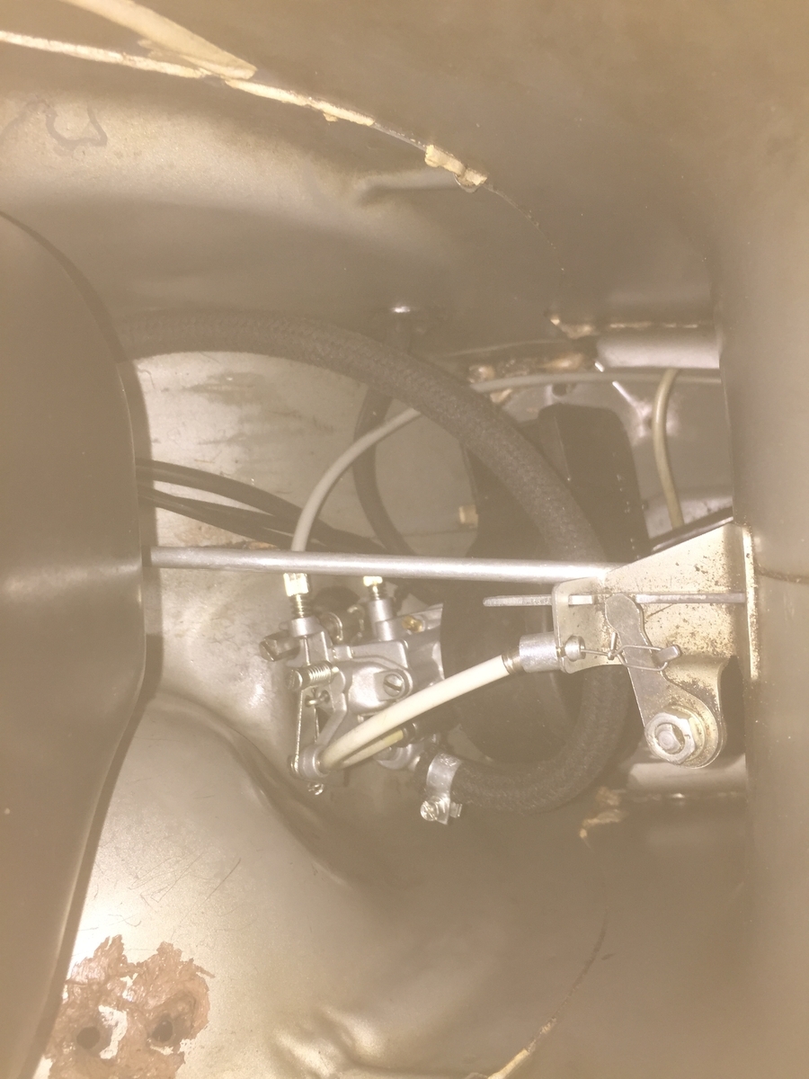

Habe mal den Einbauzustand fotografiert bevor ich alles auseinander nehme .Wie gesagt die Schelle sitzt gerade mal knapp auf dem Anschlußflansch zwischen Gummibalg im Ramen und Vergasergehäuse.
O.K. werde das mal alles ausbauen.Der Ansaugstutzen und auch das Schutzrohr außen herum sind Ersatzteile und der Vergaser geht passend "saugend" auf das Ansaugrohr drauf bis er an den Filzring anstößt. Die Schelle sitz nach meinem Gefühl etwas knapp aber der Vegaser sitz fest nach dem Anziehen der Schelle.Werde berichten wenn alles auseinander ist. Plan war neues Ansaugrohr,Aluschutzrohr,Filzring . Fotos folgen.

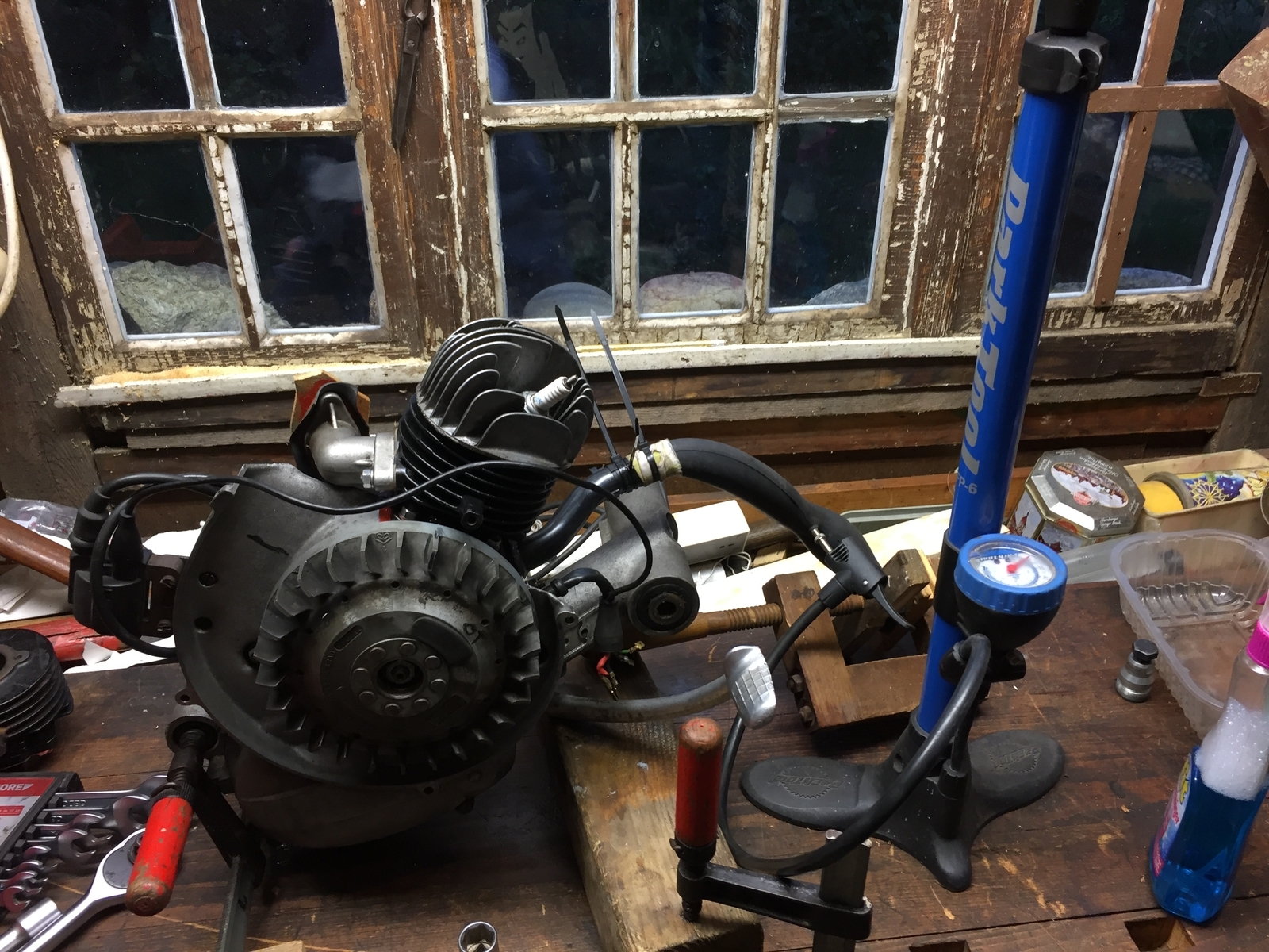

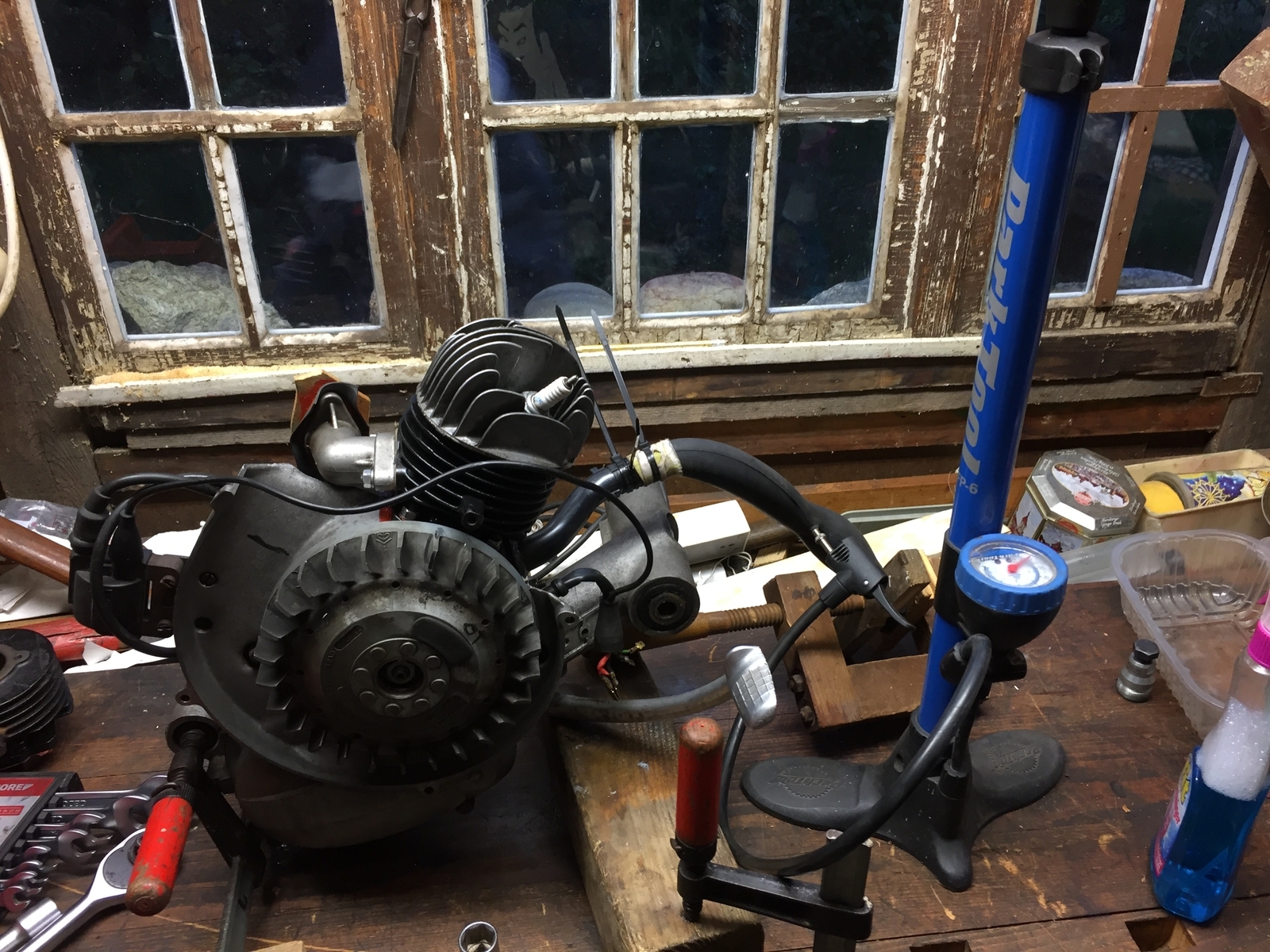

Habe Heute Zeit gefunden den Motor abzudrücken.Mir ging es hauptsächlich drum ob Innen die Dichtung zum Getriebe und der Kubelwellensimmerring den Druck halten. Ich habe folgendes gemacht: Alles abgedichtet von Außen rund um den Kubelwellenraum : Platte auf den Krümmer mit Dichtung, Kerze mit Dirko eingeschraubt und auf den ASS Fahrradschlauch und ca.0,5-1bar mit der Pumpe darufgegeben. Nach anfänglichger Undichttigkeit am ASS blieb der Druck 10 Min. unverändert bei verschiedenen Stellungen der Kurbelwelle . Absprühen mit Spüli am Fuß,ASS,Simmerring hinter der Lima und am Krümmer ohne Auffälligkeit . Entweder habe ich was komplett falsch gemacht oder der Motor ist einigermaßen dicht.
werde erstmal versuchen die Nummer mit Spüli und Fahrradschlauch auf Ansaugstutzen. Absprühen mit Bremsreiniger bei laufendem Motor geht aus räumlichen Gründen wo ich schraube nicht so einfach.

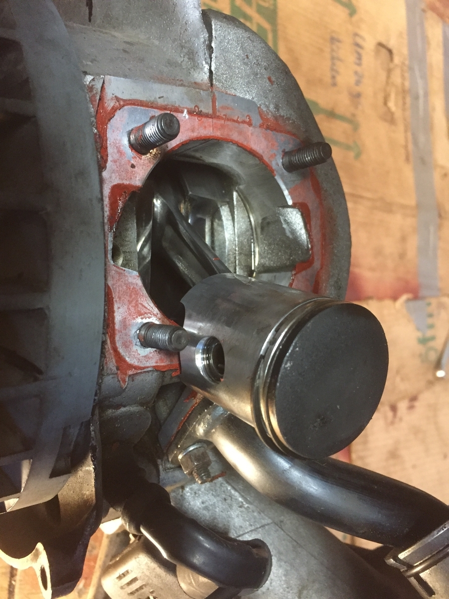

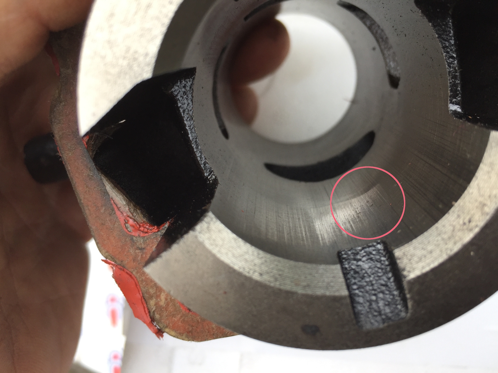

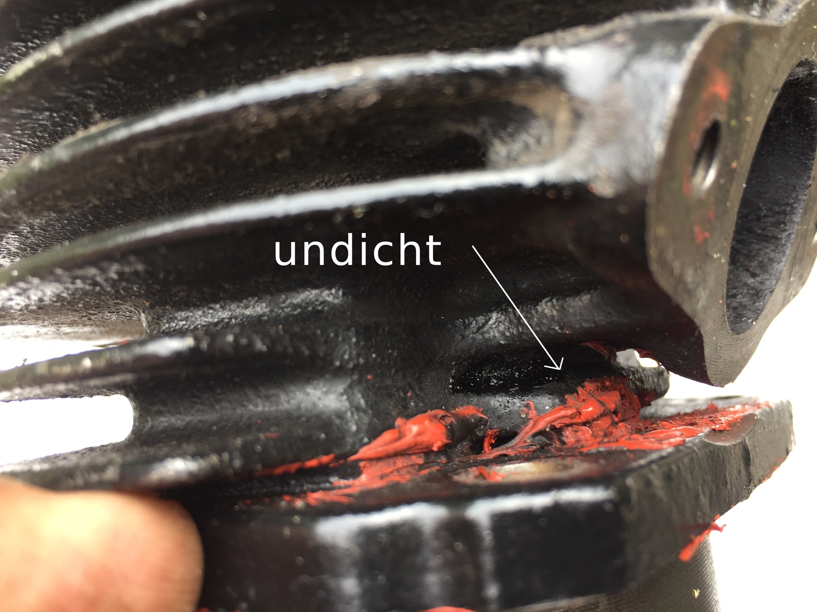

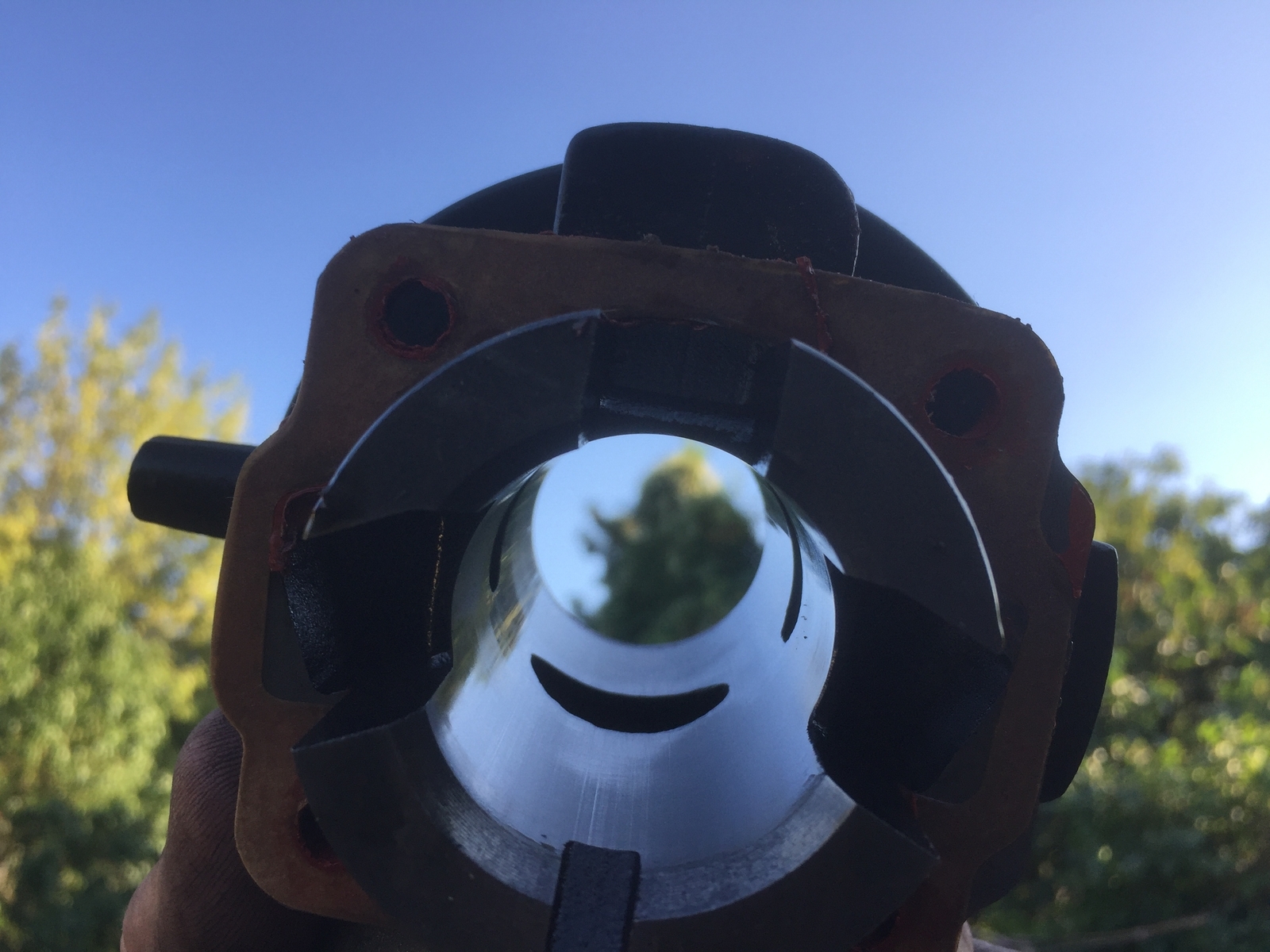

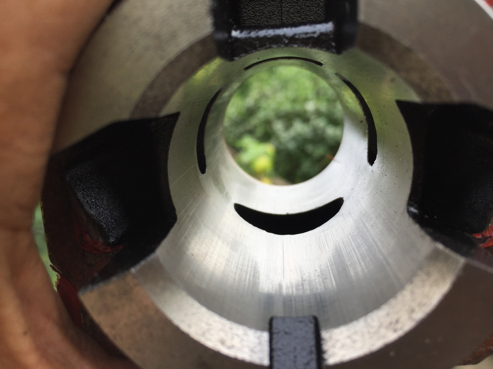

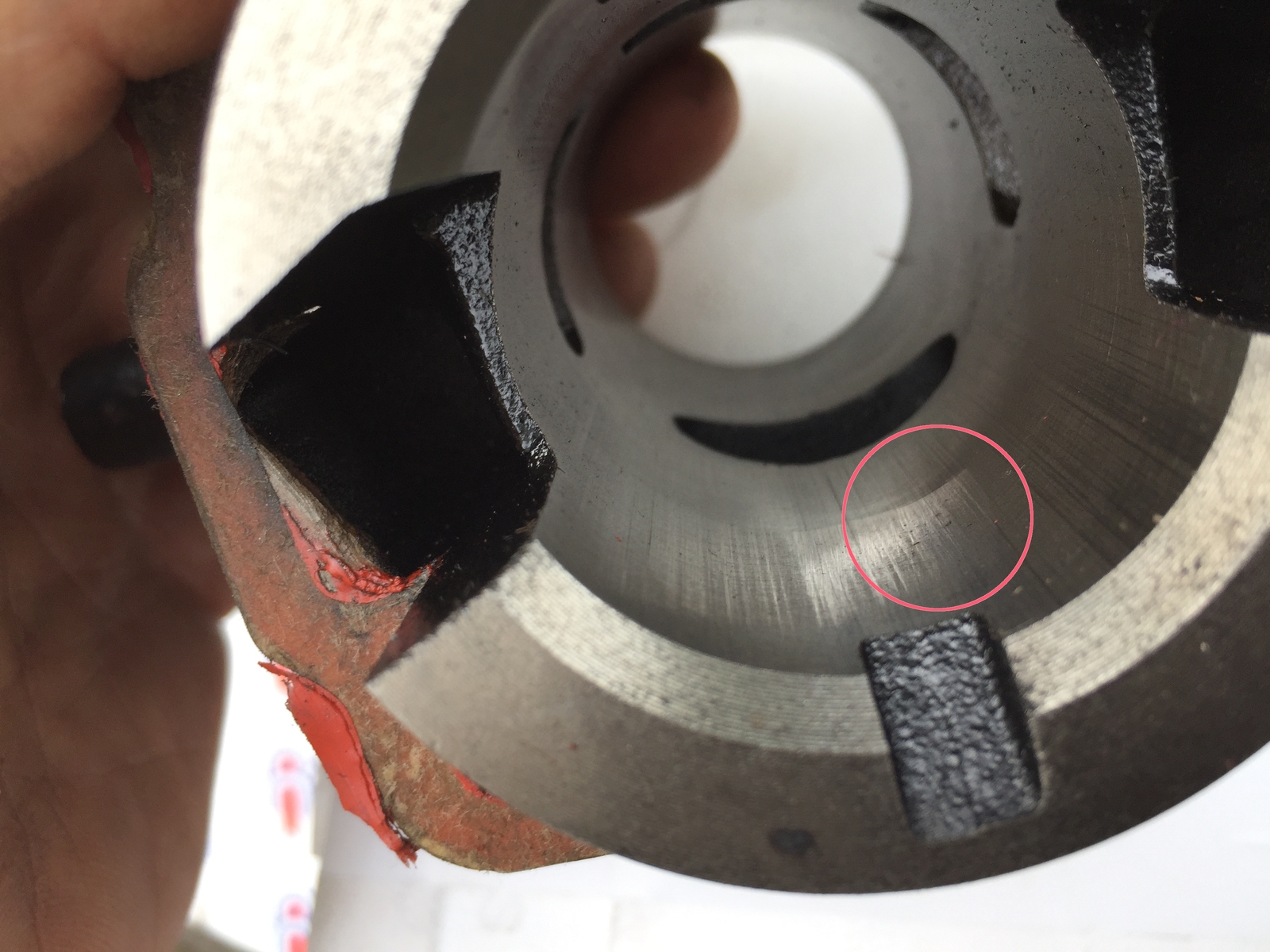

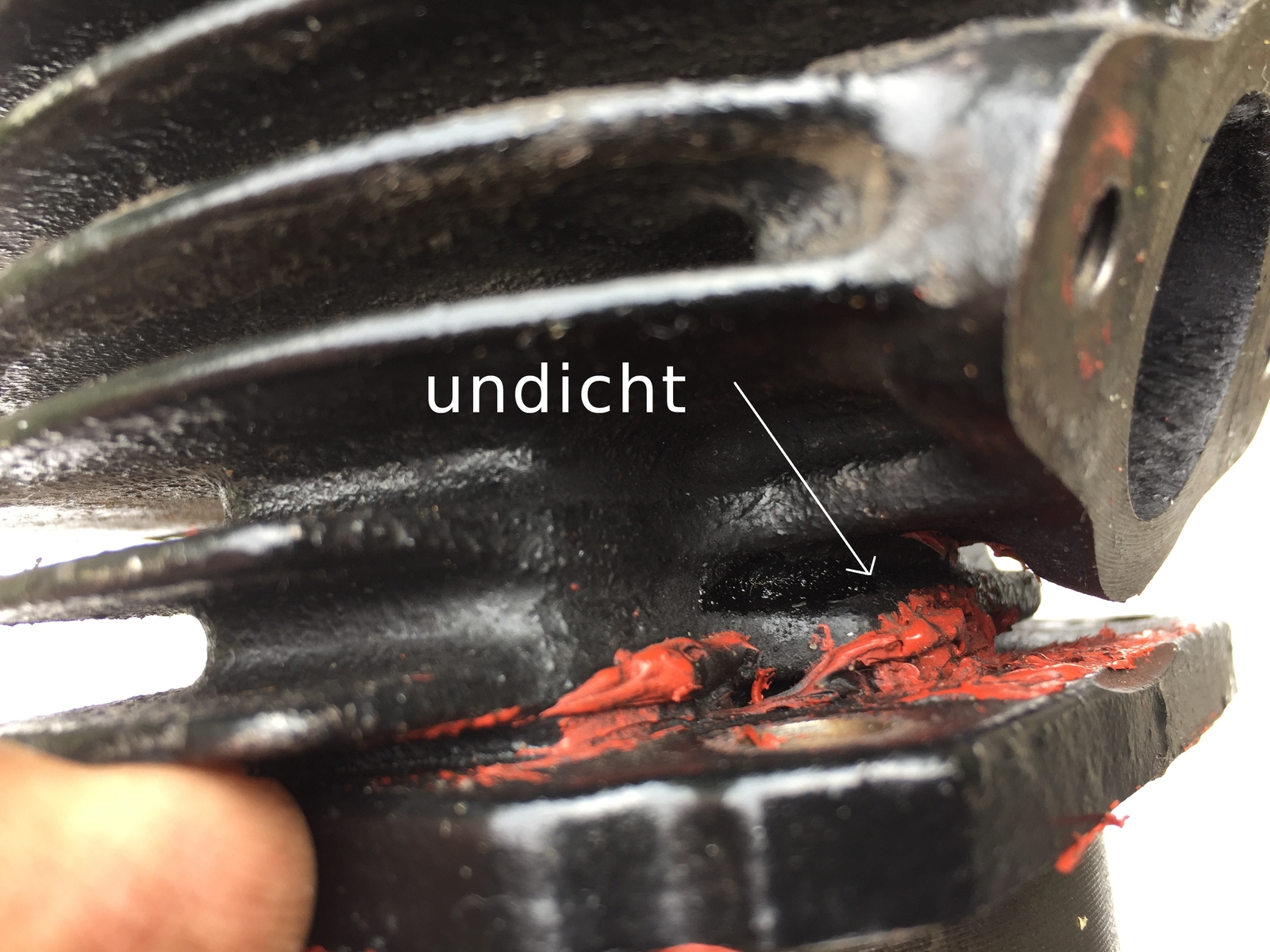

jetzt ist der Zylinder wieder drauf und wie gewünscht Fotos vom alten Zylinder. Auf der Innenseite des Zylinders gibt es an der Stelle wo Außen mit Dirko abgedichtet wurde (Zwischraum der letzten Rippe und Fußausbildung über dem Auslass) ein winziges Nest an Punkten, schwer zu fotografieren,die aber tatsbar sind. Ich schätze hier war es undicht. Frage: Ich will den Motor den ich jetzt ausgebaut habe abdrücken (mit Hausmitteln, dh keine Druckluft vorhanden) wie gehe ich vor, welche Stellung muß der Kolben haben? Ich habe schon mal in das Ansaugrohr geblasen und dabei die Kurbelwelle gedreht (das ist wahre Liebe zu einer Vespa!) Viel Widerstand ist da nicht außer der Kolben steht direkt vor dem Ansaugkanal. ???
Das LOCH liegt im Bereich des Zylinderfußes und sehen kann man es eigentlich nicht mit blosem Auge. Aber, mein Schrauber hat mir gezeigt wie es beim Abdrücken rausgeblubbert hat. Er hat dann die Stelle mit Dirko zugeschmiert und nur so kann man erkennen wo die Stelle eigentlich ist. Denke das Loch ist winzig aber bei Erwärmung dann doch groß genug um Ärger zu machen. Kann ein Foto machen aber man sieht lediglich die Position.
Eigentlich war meine Intension den Motor abzudrücken über den Ansaugstutzen (Fahradschlauch usw.) Dann war der Hinweis von meinem Schrauber den undichten Zylinder rauzuschmeissen, die Abdrückerei könnte ich mir sparen, da läge der Fehler. Vielleicht sollte ich das tatsächlich noch machen. Habe aber keine Pressluft und ob das über eine Fahrradpumpe wirklich aussagekräftig genug ist um den Motor letztlich zu spalten oder nicht? Vielleicht hat der neue Zylinder auch wieder ein Loch?
