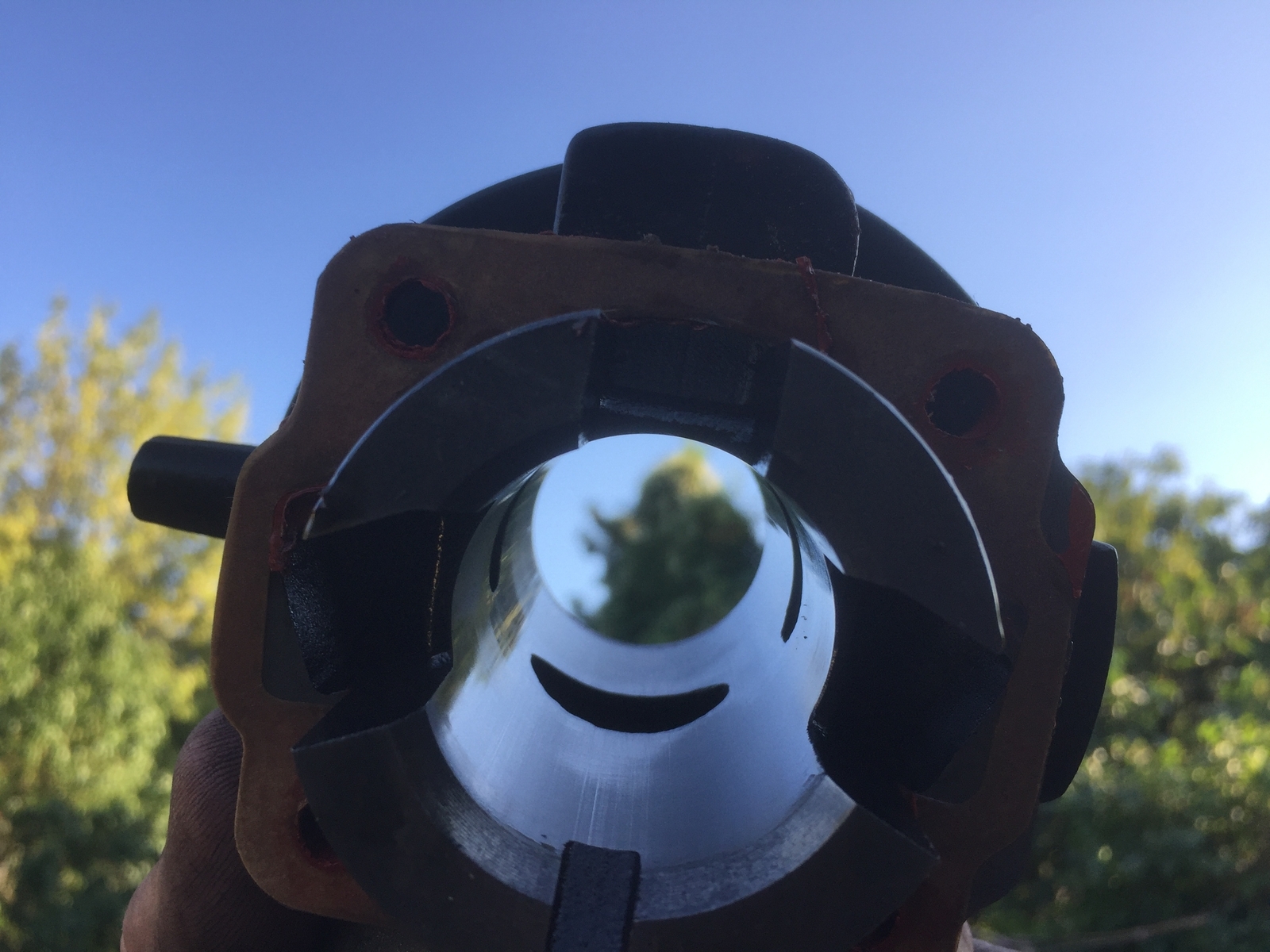

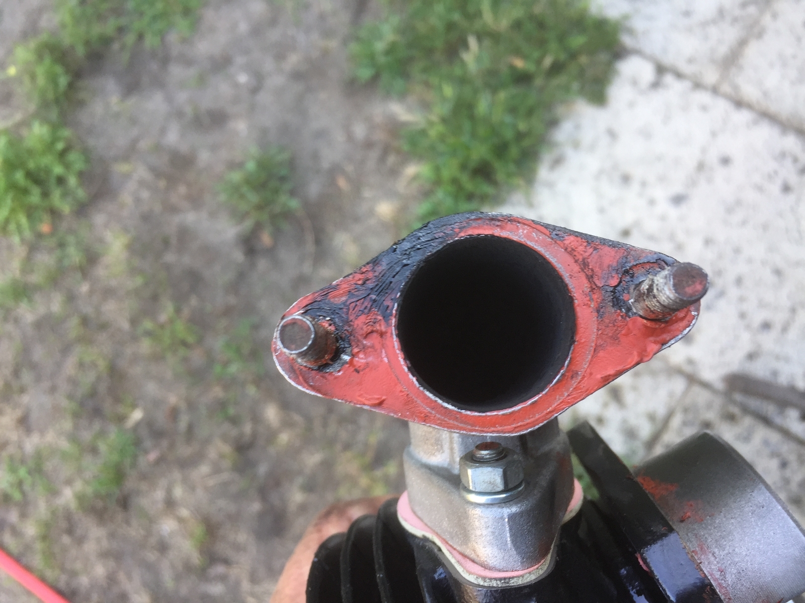

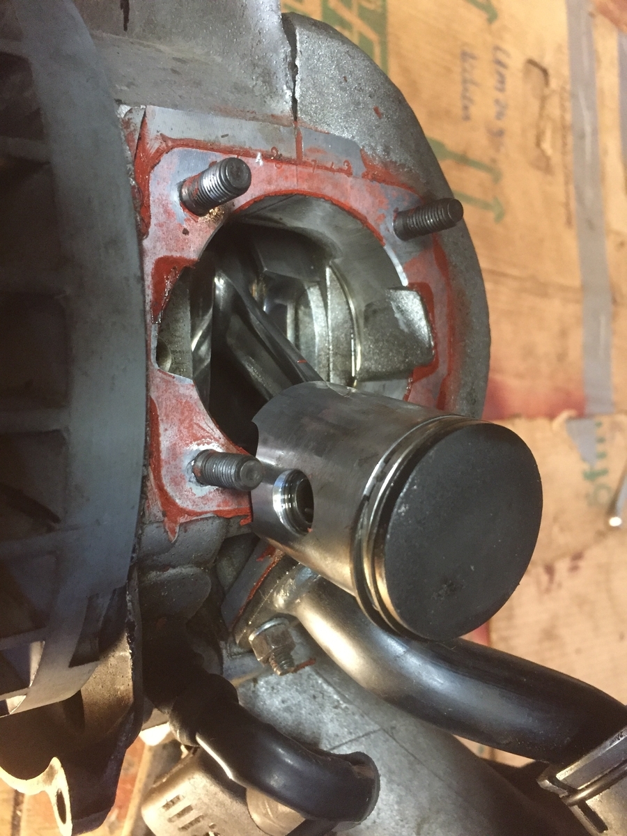

Habe heute den Zylinder gezogen. Kolben war oben schwarz wie bei zu fettem Gemisch. Ansonsten sieht alles unauffällig aus. Kolbenringe o.k.,Zylinderlaufbahn o.k., Fußdichtung keine Auffälligkeiten. Nur beim Krümmerflansch ist schwarze Soße an einer Stelle an der Dichtung vorbei nach Außen gesuppt. Zylinderkopf unauffällig. Keine Ahnung was da den Motor so miserabel laufen lässt. Was kann ich noch testen ? Bin ratlos in doppelter Hinsicht

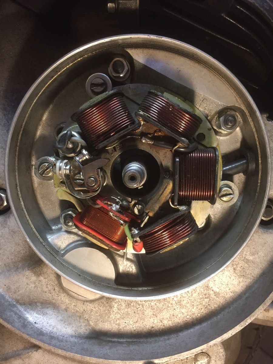

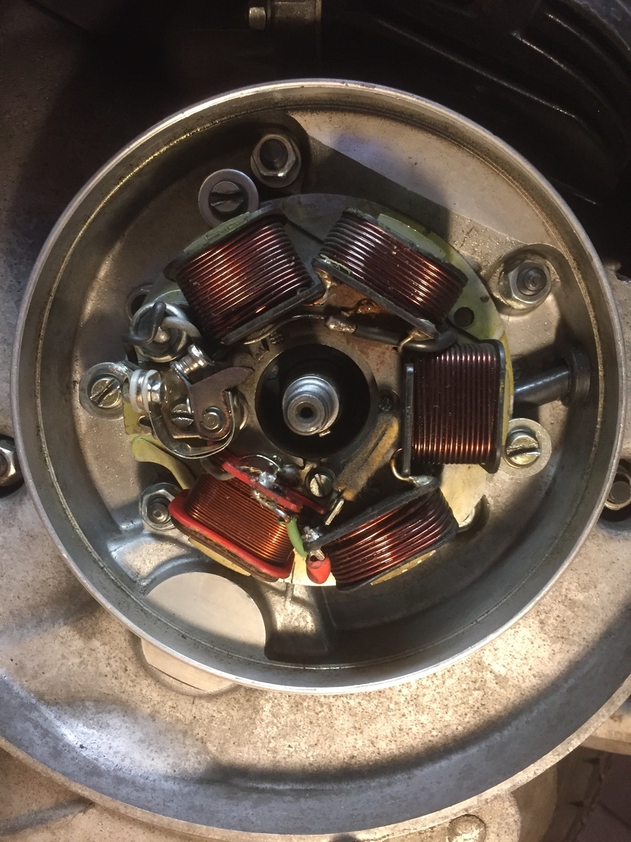

Habe Heute die Zündung abgeblitzt (19° vor OT) Kabel vom Unterbrecher zum Kondensator kann man auf dem Foto schlecht erkennen aber ist vorhanden und intakt,Vergaser penibel gereinigt und eingebaut.Bei Probefahrt nach kurzer Strecke wieder plötzlicher Leistungsabfall, Patschen im Auspuff ,bei Gasgeben Ausgehen wie gehabt. Ich denke da ist was grundsätzlich im Argen. Werde nun wie anfangs geplant nochmal alles auseinander reißen, Zylinder ziehen und nachschaun ob alles o.k.ist. Noch irgendwelche Ideen in weklche Richtung ich prüfen könnte?

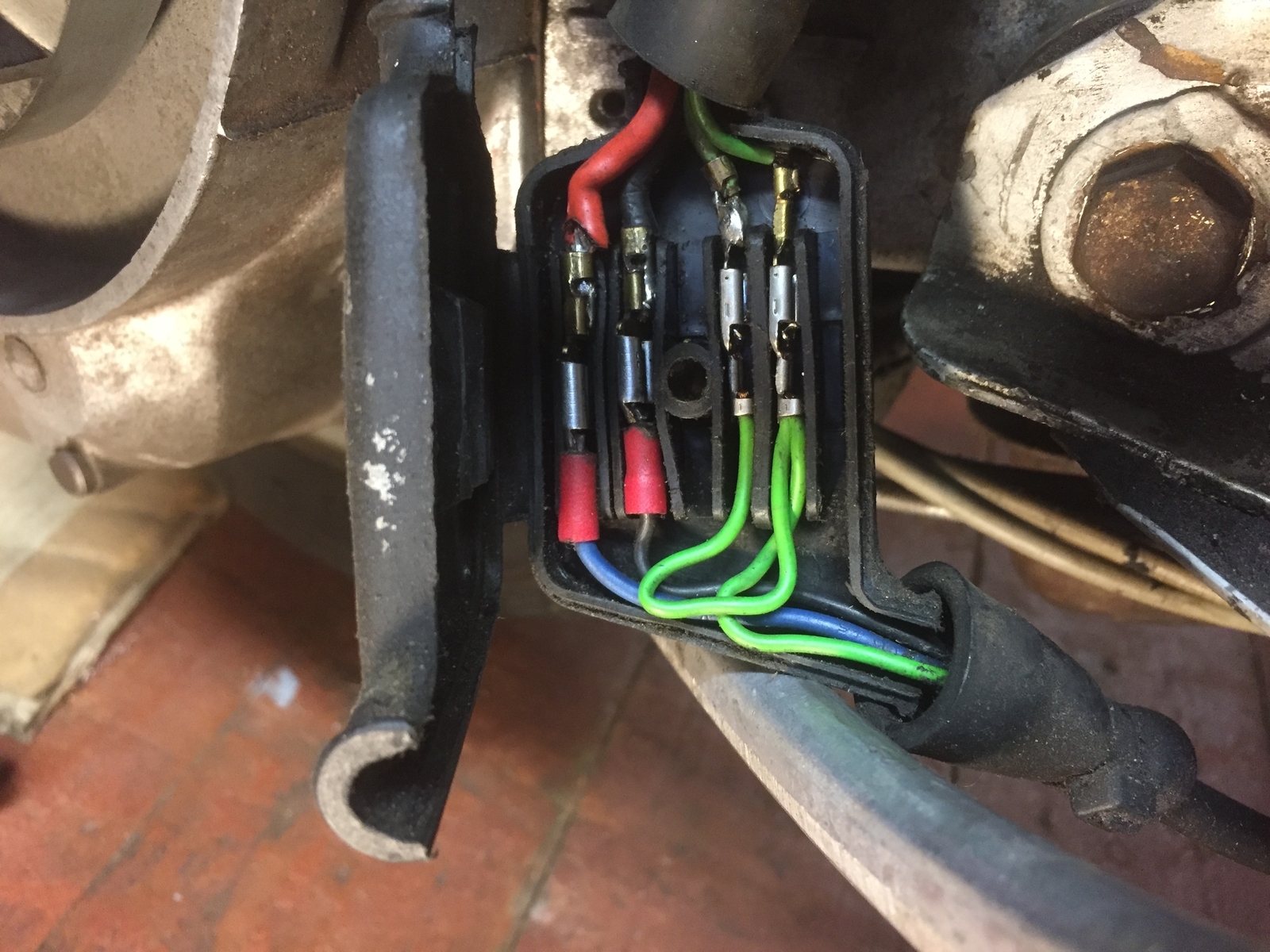

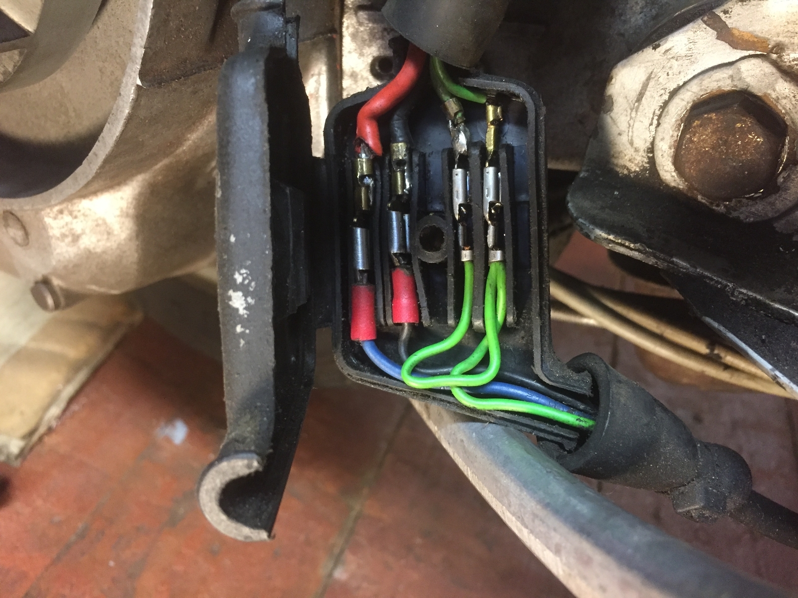

Fotos habe ich gemacht obwohl ich nicht glaube das bei meinem Problem leider da etwas augenfälliges zu erkennen ist.Das Kabelkästchen war (leider) auch kein Grund für dieses Verhalten des Motorlaufs.
Unterbrecherkontakte waren etwas weißlich belegt,habe ich mit feinem Schmirgel abgezogen das sie wieder blank sind. Abstand o,4mm. Wenn ich den Vergaser nochmal durchgesehen und eingebaut habe werde ich die Zündung abblitzen. Habe bei dem Ganzen aber wenig Hoffnung die Ursache gefunden zu haben, meine Befürchtung geht eher in erneutem Ziehen des Zylinders ob nicht doch ein Kolbenring hinüber ist.
Werde sie im Leerlauf abblitzen.Gasgeben ist schwierig weil dann die Drehzahl rapide abfällt . Kondensator hatte ich erneuert.Kann ich nochmal(zum wievielten mal eigentlich schon?) checken ob die Lötstelle stimmt usw. Kraftstofffilter machen nach meiner Meinung eher Probleme als das sie was bringen.Hab ich keinen.Benzin Leitung ist optimal verlegt.Kabel von der Zündspule hatte ich auch im Verdacht .Habe mal im Leerlauf und Gasgeben am Kabel und Kabel Stecker gewackelt.Außer das ich irgendwann eine gewischt bekommen habe keine Veränderung. Kabelkästchen habe ich schon xmal überprüft aber geh ich halt auch noch durch.Am Besten wär es eben man könnte die ganzen Komponenten mal austauschen um die Fehlersuche einzugrenzen.So muß man von Adam und Eva anfangen .....

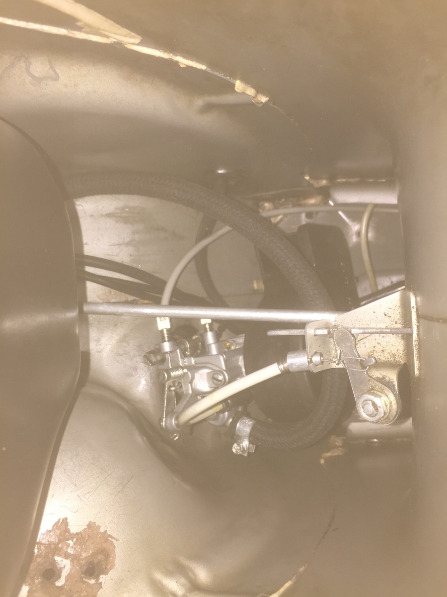

Ist auch eine 42èr drin.Hab gerade den Vergaser auseinander, habe wohl aus lauter Hektik das der Karren jetzt so spinnt die ND mit der Choke Düse verwechselt. Mußte die Vespa heute trotz Fehlfunktion 10 km bewegen war wie bei Rodeo! Sie bockte wie eine Ziege. Was kann außer einem falsch eingestellten Vergaser noch solches Laufverhalten erzeugen? Sprittzufuhr?

Na ja,ich werde als nächstes den Zylinder ziehen und nachschauen ob die Kolbenringe in Ordnung sind. Hatte beim Einbauen den unteren Kolbenring aus Versehen verkehrt herum verbaut ( Aussparung für den Stift in der Kolbennut der seine POSITION bestimmt passte daher nicht) also beide nochmal vorsichtig runtergefummelt und wieder richtig drauf.Vielleicht hat die das zu sehr gestresst ? Kolbenpfeil zeigt zum AUSLASS.
