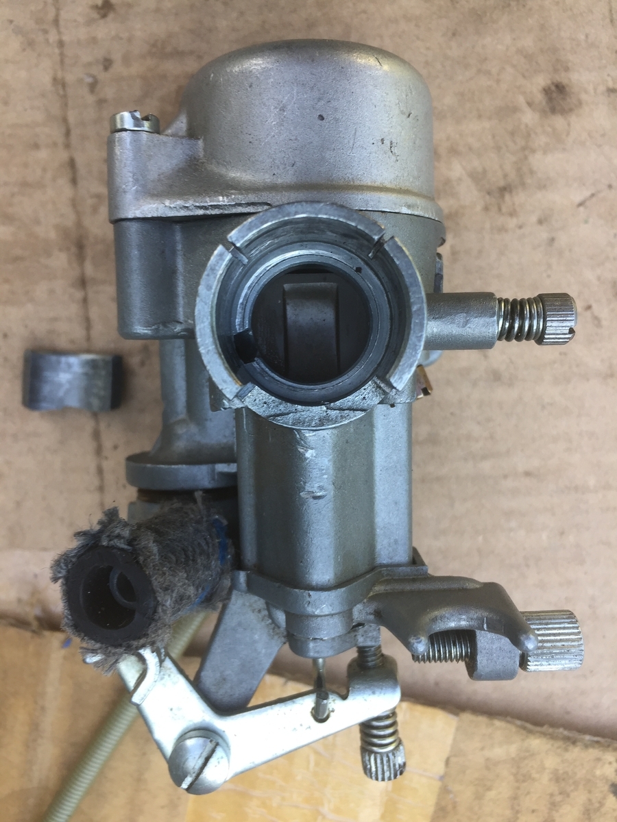

Ein Problem zu beseitigen scheint nicht das Auftreten anderer Probleme zu verhindern.Ich hatte 2x orginale 16/16er Vergaser mit abgebrochenen Flansch (siehe Fotos) und habe das Problem beseitig durch Einbau eines neuen Ansaugstutzens . Vergaser (neu) sitz jetzt fest wackelt nicht, nix bricht ab aber dafür neue Probleme wie oben zu lesen ist. Heute z.B. ist beim setzten des Blinkers plötzlich eine Spannungsspitze aufgetreten und dann waren sämtliche Birnen am Roller durchgeschossen! Das Gestz der Serie (Murphy)

Ich frage mich inzwischen ob der abgefaulte Vergaserflansch von einem nicht mehr guten Ansaugstutzen kommt da ich immer wieder die Schelle nachziehen muß weil der Vergaser etwas wackelt nach ein paar Tagen. Ist dieser https://www.scooter-center.com/de/ansaugstutz…?number=9110001 für mein Model (N 50 12 V mit 16/16er Vergaser) der richtige?
An der Bruchstelle kann man gut erkennen das es da wohl schon länger einen Riß gegeben hat und der Rest ist dann auf einmal abgeknackt.
Hallo,nach der Motorrevision sind es jetzt 2000 km auf dem Tacho . In den letzten Tagen zeigte sich ein komisches Anspringverhalten und das Standgas ging nicht richtig runter zu regeln. Habe Heute mal den Vergaser weggemacht und siehe da vom Vergaser war ein Stück abgebrochen
Ist das eine übliche Stelle bei der Befestigung oder was kann die Ursache sein ? (Sorry Bild steht auf dem Kopf) -
