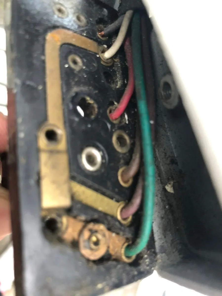

    Später dann mal die Kaskade runtergeschraubt und nach der Hupe geschaut, weil sobald ich den Lichtschalter ein- und ausschalte hört man ein leichtes Geräusche der Hupe. Drinnen sieht aber von den Kabeln alles gut aus. (Bild 1)

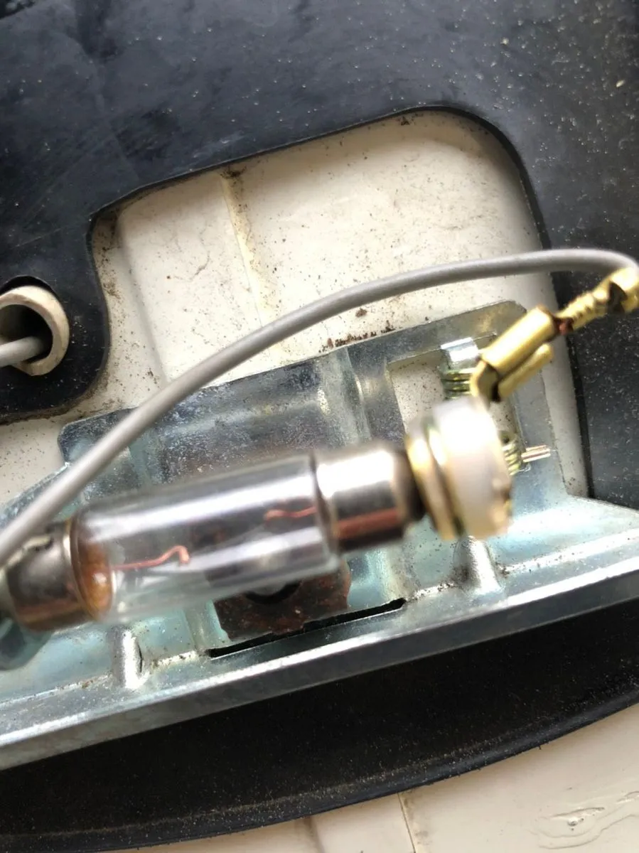

    Danach den Lichtschalter am Lenker runtermontiert, schaut auch gut aus. (Bild 2)
    Zum Schluss noch schnell bevor es dunkel wurde in das Rücklicht reingeschaut und dort hab ich dann gesehen das die 6V-5W Rückleuchte durchgebrannt ist.
