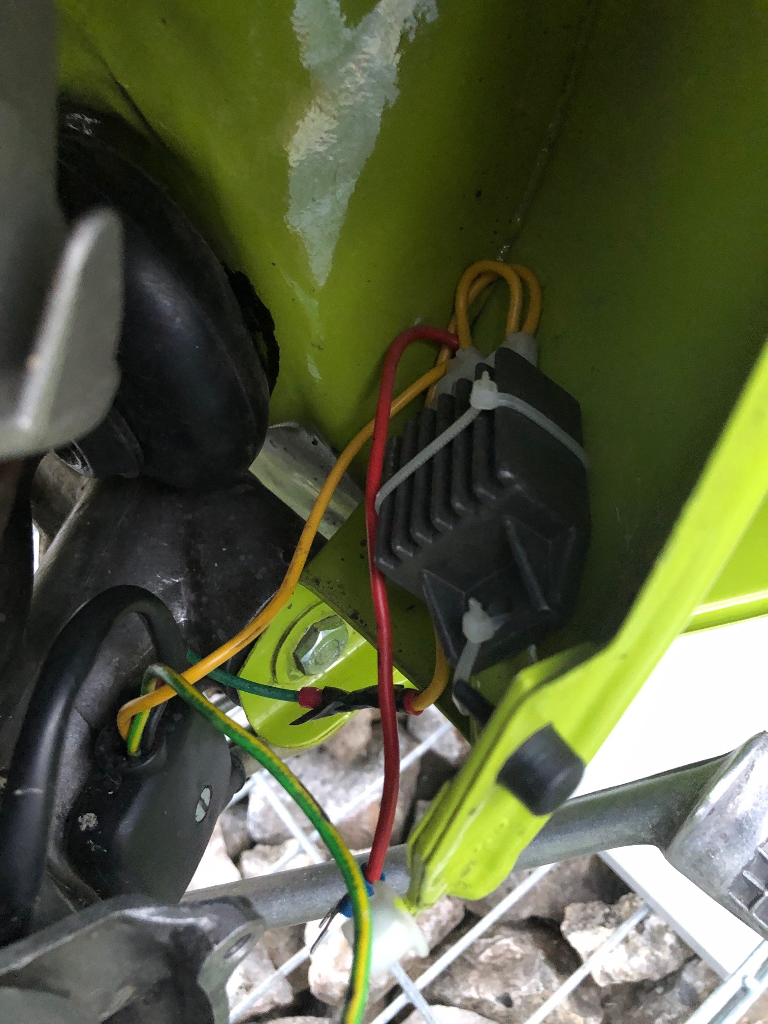

    Die Gewindebolzen habe ich nur wieder raufgeschraubt, dass ich sie nicht verliere. Hier noch ein Bild der Elektrik. Hatte dauernd das Problem, dass die Birnen durchgebrannt sind, dann habe ich den Gleichrichter montiert, seither ohne Probleme.
    Du meinst also, jetzt erstmal den Krümmer montieren und dann schauen. Muss dafür alles wieder komplett zusammen bauen, um zu testen?

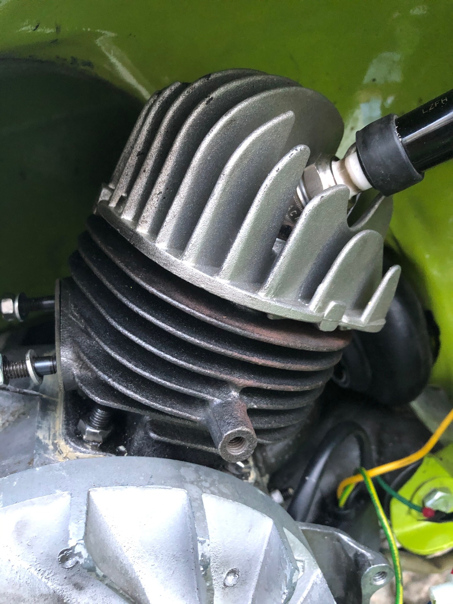

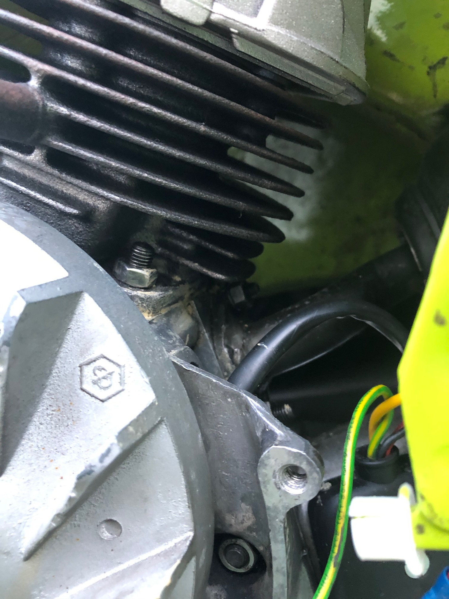

    Hier mal Bilder. Ich habe noch versucht liebevoll von außen bisschen Dichtungspaste aufzutragen.

    Bilder kann ich keine einstellen, habe alles mit Bremsenreiniger sauber gemacht. Man sieht an der Dichtung, dass da was rausgelaufen ist. Hoffe es war die Ursache und nicht der Zylinder der undicht ist.

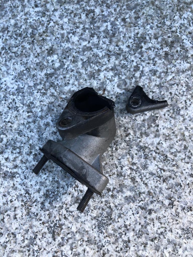

    So jetzt meine ganze Blödheit, ich offenbare mich🙈 Anfangs lief alles, Tank raus, Vergaser ab, Abdeckung Lüfter, das Plastikteil, dann wollte ich das Rad abnehmen und habe tatsächlich die falschen Schrauben gelöst. Ich dachte mir noch, was für ein Druck und dann kam mir die halbe Felge entgegen. Hab dann die Luft abgelassen, jetztbistbein Gewinde defekt.Danach dann das Rad noch abbekommen, aber hatte dann keinen Mut mehr die Züge auszuhängen und wusste auch nicht ob ich den Motor oben unter Tank oder unten lösen muss. Hab dann alles sauber gemacht und bin dann auf den kaputten Krümmer gestoßen. Den habe ich bestellt. Ansonsten bin ich bisschen ratlos. Am Ende baue ich alles wieder ein und es war doch nicht der Krümmer, sondern doch der Zylinder der undicht ist.

    @egal: hab Deinen Rat befolgt und dabei gesehen, das der Krümmer am Ansatz wo er an den Zylinder geschraubt wird gebrochen ist. Eventuell könnte da das abwischen herkommen?!
