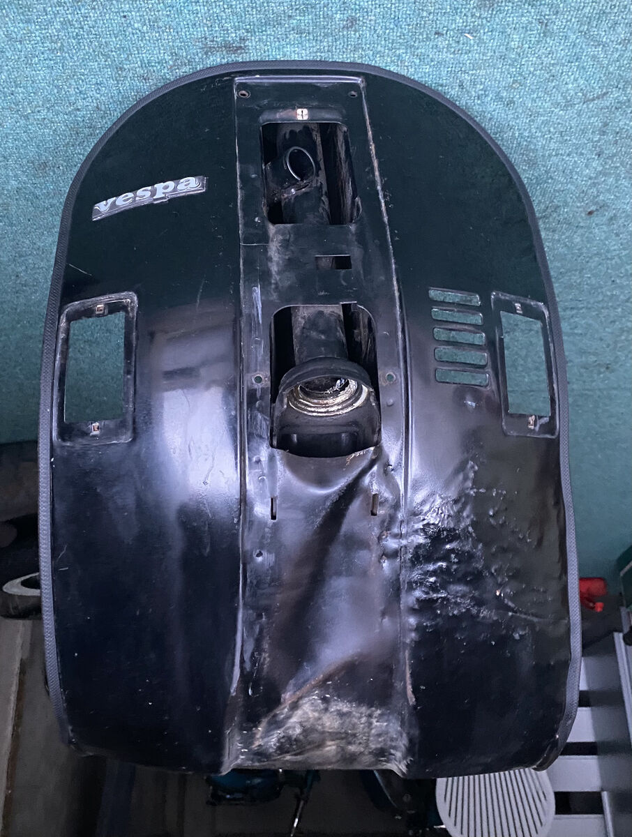

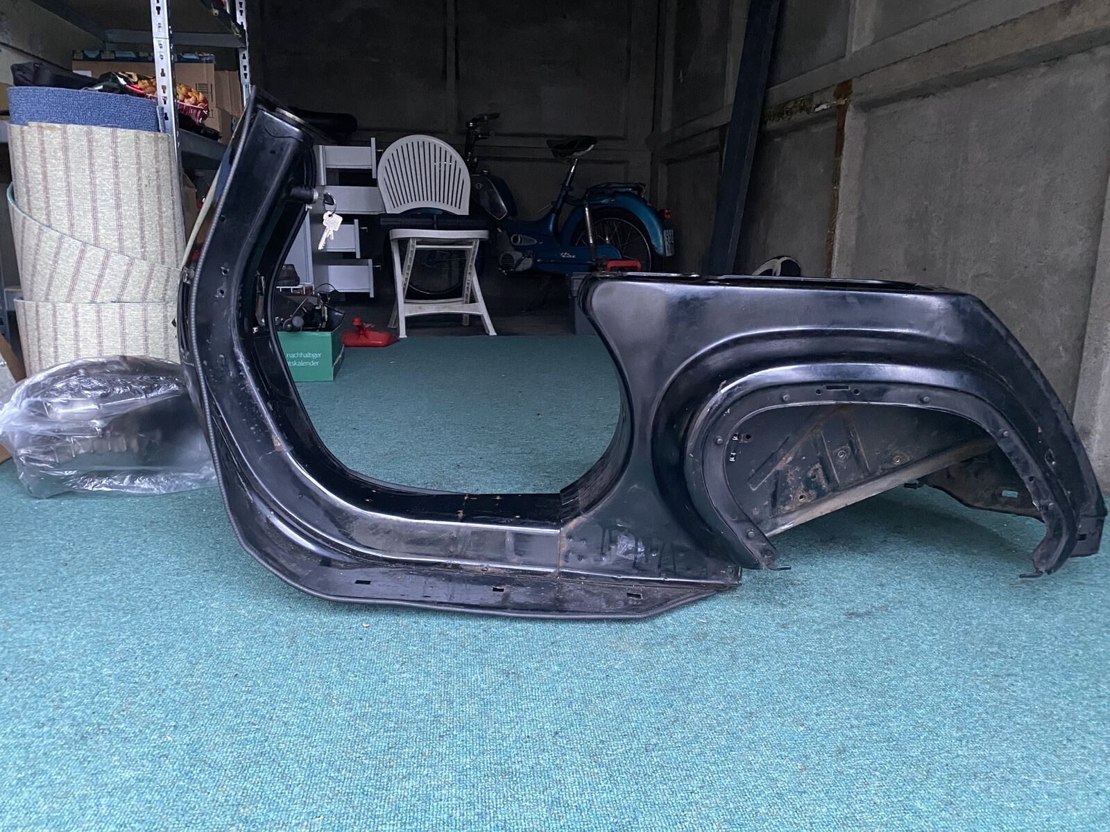

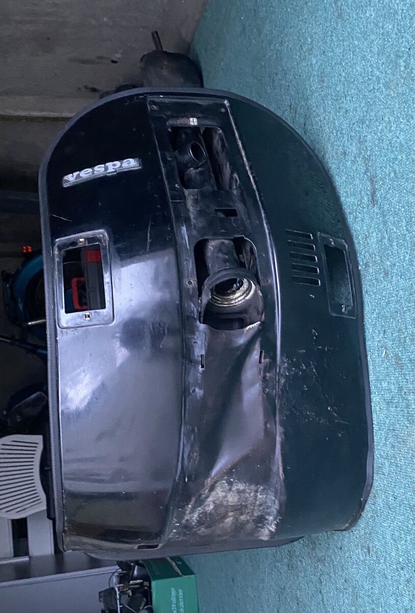

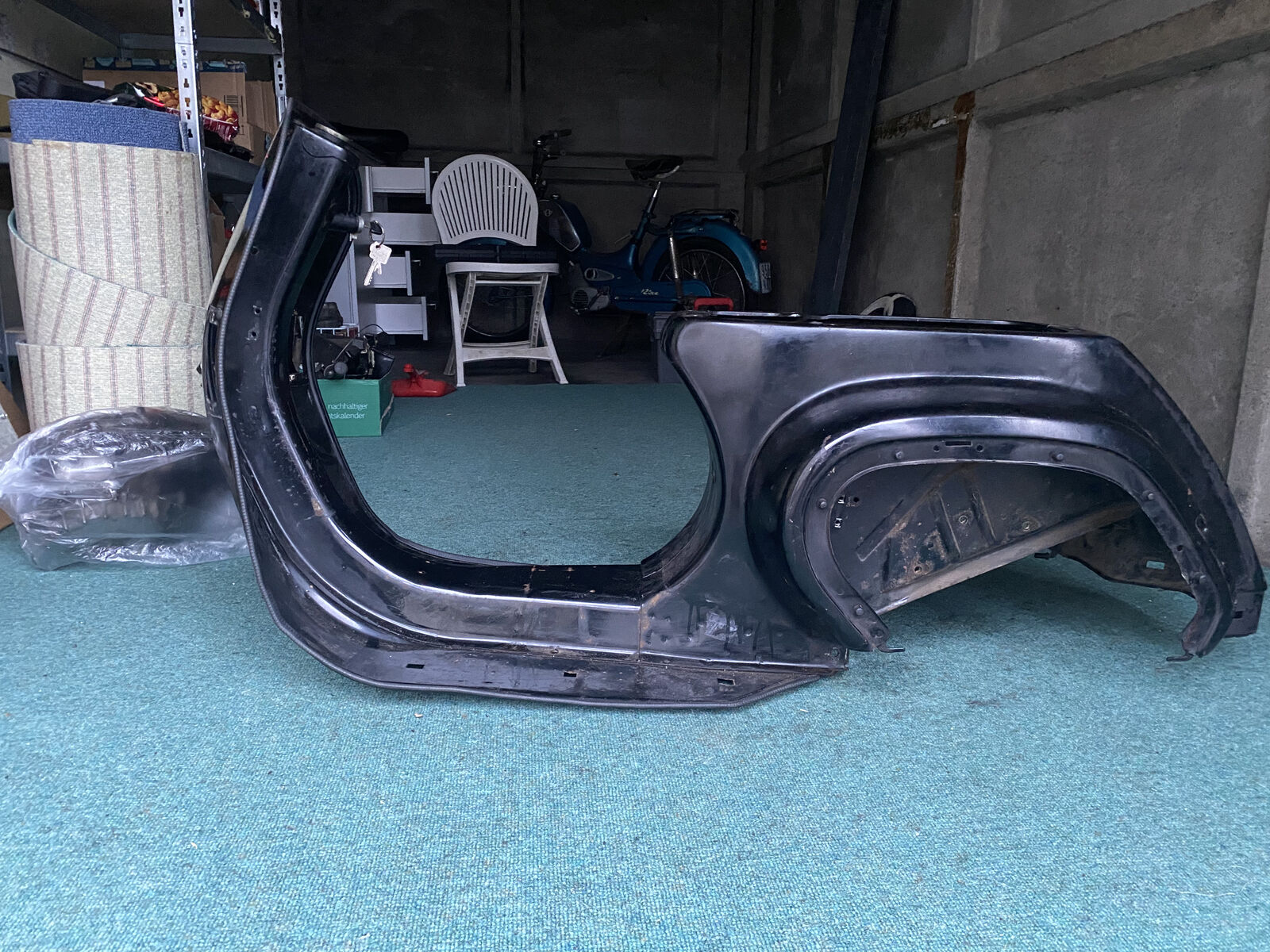

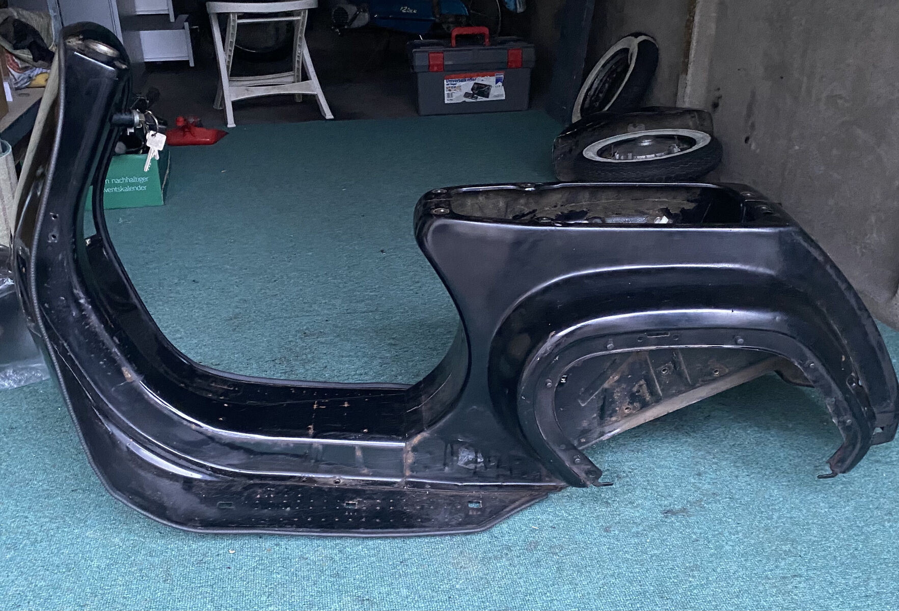

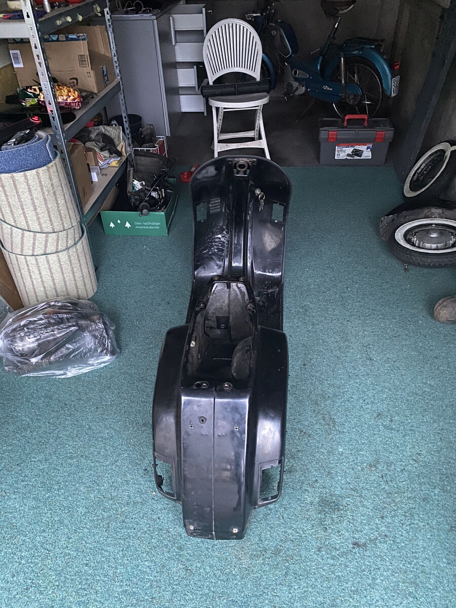

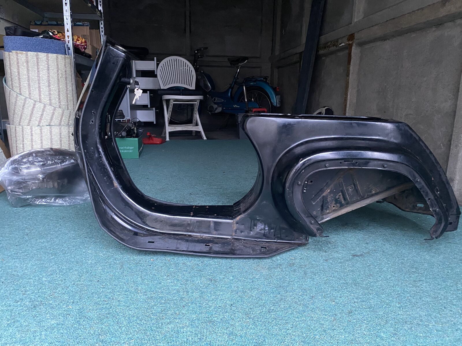

    Lieben Dank für die vielen und raschen Rückmeldungen. Das war leider zu erwarten. Ich habe auch noch keinen Knick im Tunnel entdeckt. Habe nochmal ein paar weitere Fotos angehangen, vielleicht seht Ihr noch etwas. Im Keller könnte ich provisorisch das Richten probieren. Vielleicht mach ich es auch einfach mal aus Spaß an der Freude - an Erfahrung kann man ja nicht verlieren 😊

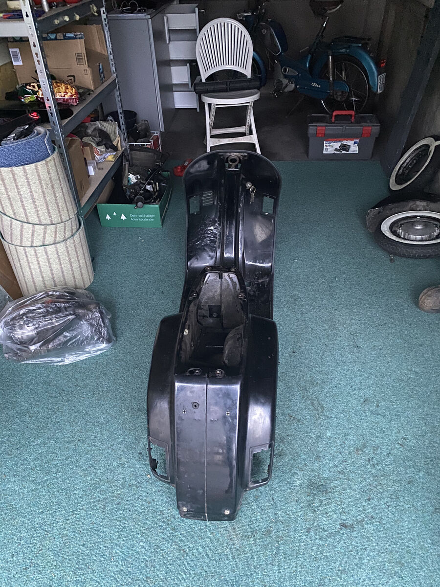

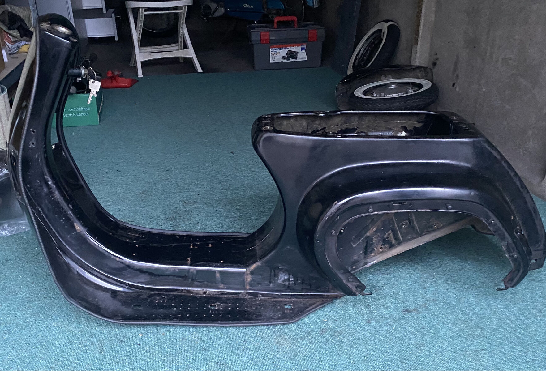

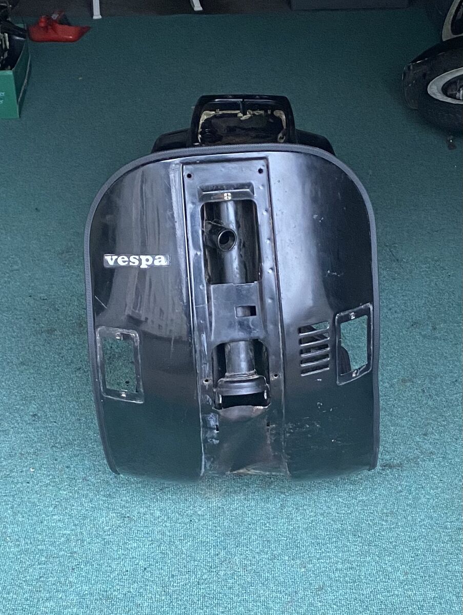

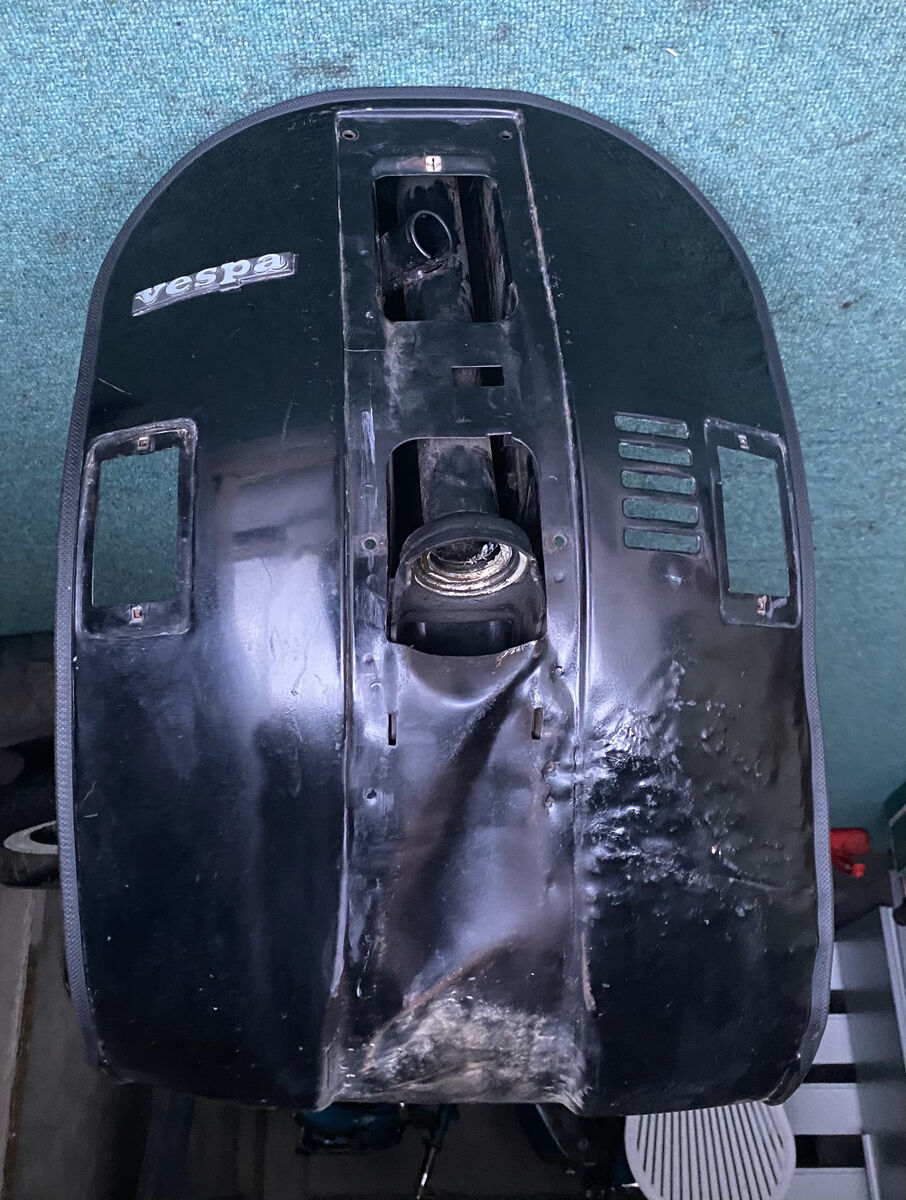

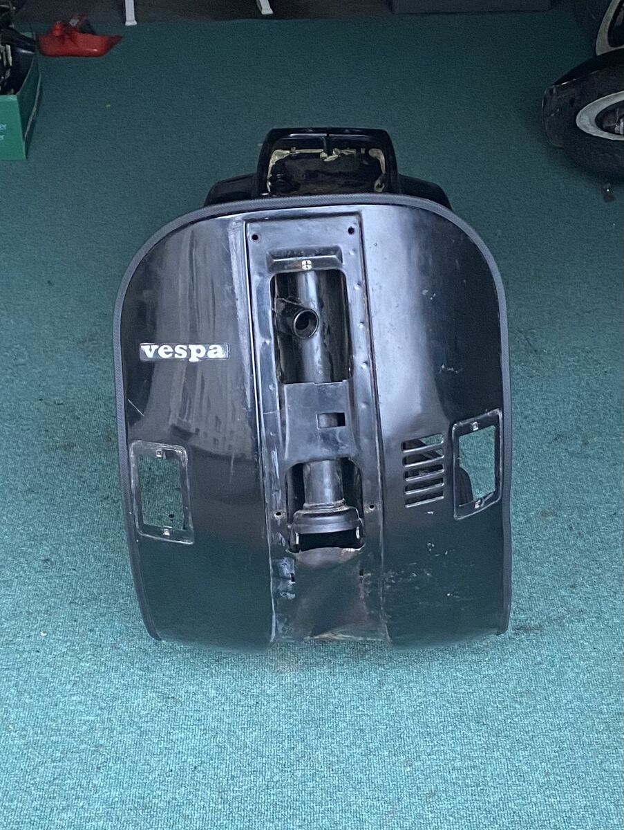

    Hi zusammen,
    Ich hab es über die Feiertage nun geschafft, das Familienerbstück PK 50 XL2 komplett zu zerlegen.
    Über einen Unfallschaden wusste ich Bescheid, jedoch war mir das Ausmaß nicht ganz bewusst - gefahren wurde die Vespa > 10 Jahre nicht mehr. Er scheint, dass mein erstes Vespa-Projekt nicht von Erfolg gekrönt sein wird 😕
    Der Rahmen ist offensichtlich sehr in Mitleidenschaft gezogen worden und stark verbogen. Daher meine Frage: Ist der Rahmen noch zu retten und kann er mit vertretbarem Aufwand wieder gerichtet werden? Wenn ja, wo lasse ich es am besten machen? Oder ist dies schlicht nicht mehr verkehrssicher? Gibt es Ideen für Bezugsquellen von Ersatzrahmen jenseits Kleinanzeigen?
    Ein paar Bilder sind anbei.
    Danke Euch vorab!
