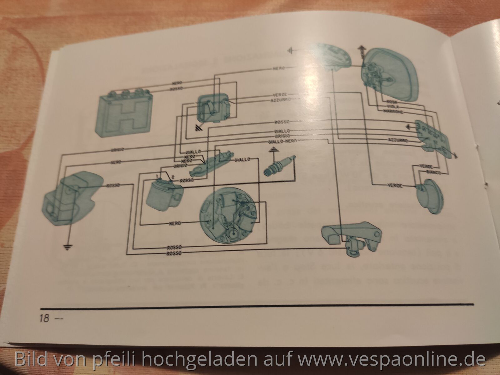

Es muß so aussehen
Danke für den Schaltplan. Ohne den Gleichrichter würde aber eine "normale" Hupe auch funktionieren,oder?

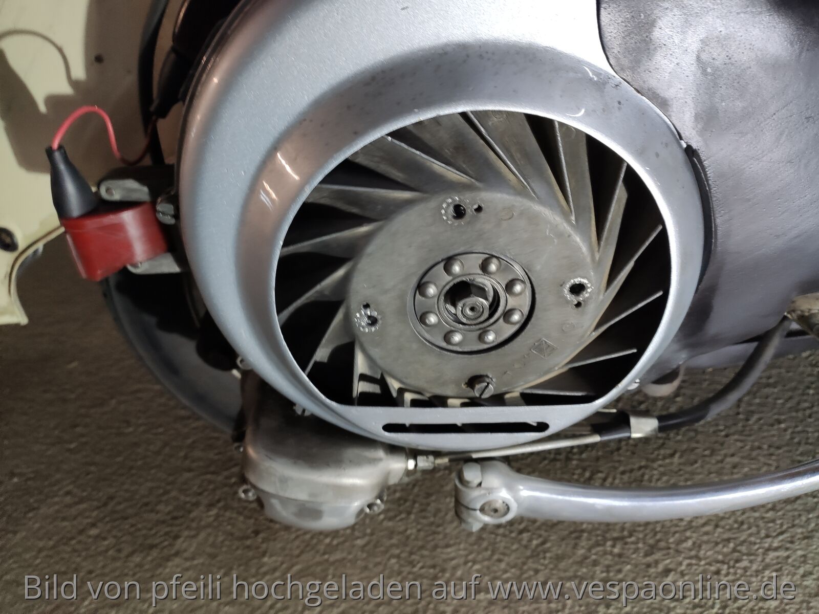

Die Polradschraubengewinde kann man reparieren, indem man größere reinschneidet - der Polradträger ist hier dick genug.
das hört sich schonmal gut an, muß mal schauen ob ich einen passenden Abzieher habe und wenn das Polrad ab ist kann ich die Komponenten dahinter auch gleich überprüfen.

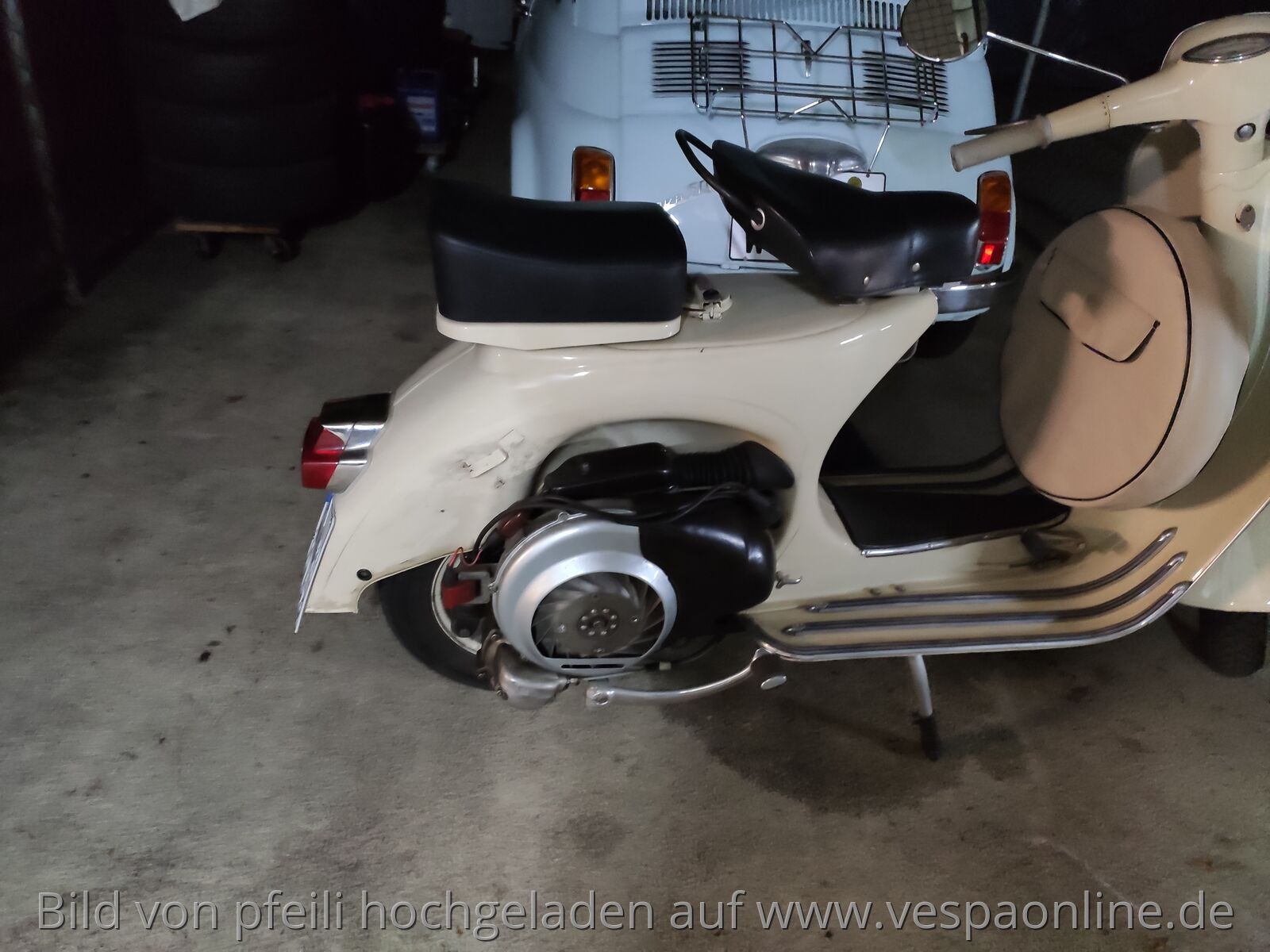

Aber bei der letzten Fahrt plötzlich ein lautes Geräusch, dachte zuerst ich habe den Auspuff verloren. Hatte wieder das Glück das es kurz vor der heimischen Garage passierte, nachdem ich die Backe runtergenommen hatte kamen mir schon ein paar Schrauben entgegen.
OK die Schrauben vom Lüfterrad hatten sich gelöst halb so schlimm die schraube ich einfach wieder fest...dachte ich mir. Leider ist das Gewinde von zwei Schauben im Polrad kaputt.
Helicoil oder ähnliches wird vermutlich nicht funktionieren, kann ich ins Polrad ein größeres Gewinde reinschneiden? Oder würdet ihr ein neues Polrad verwenden.
