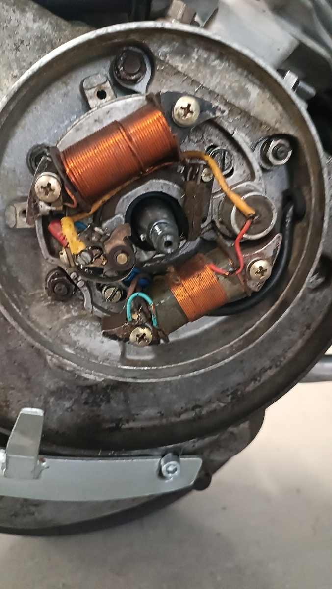

Hallo Leute, ich brauch mal wieder eure Hilfe!

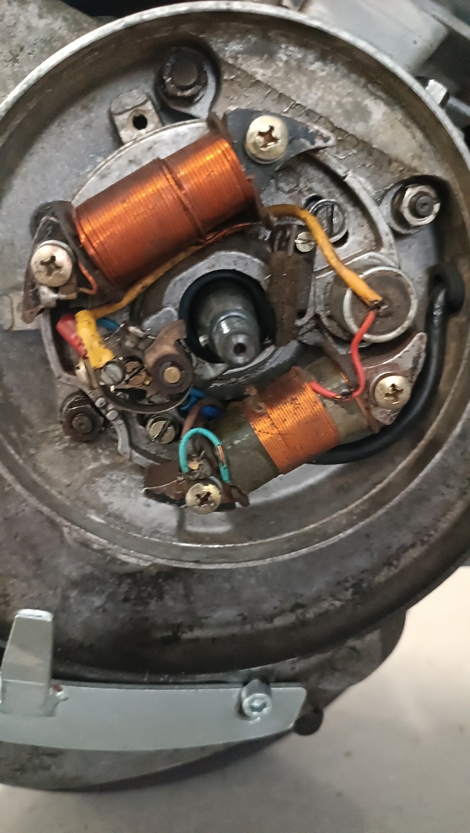

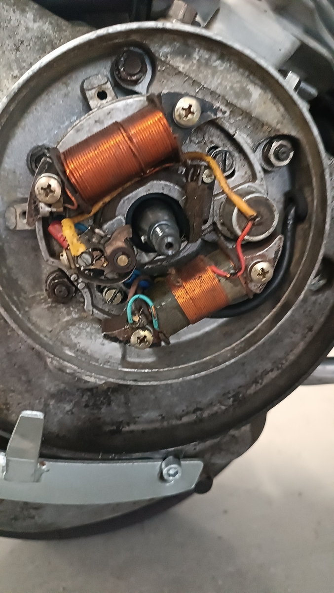

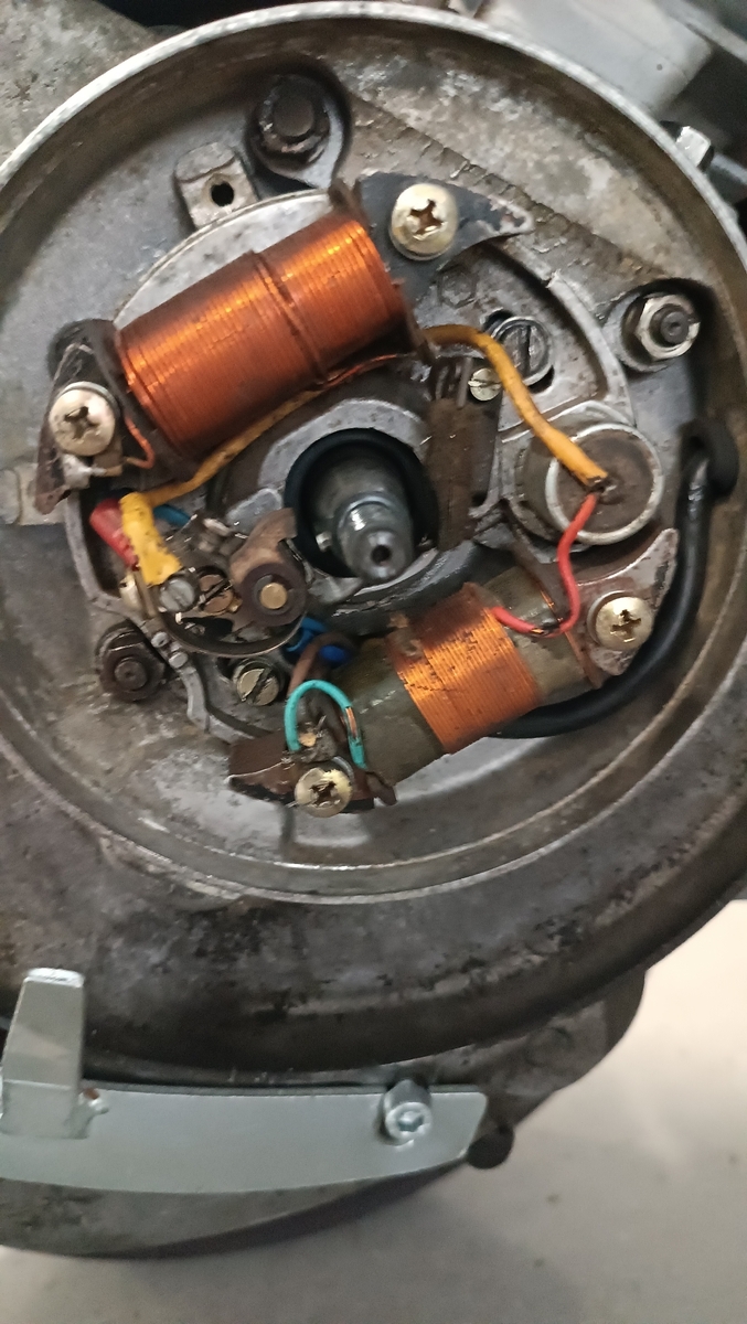

Vor etwa 2 Wochen sprang meine Vespa 50 Special (6V) nach einem Ausflug nicht mehr an, also nächsten Tag mit Hänger hin und aufgelegt. Ab nach Hause, Vergaser geputzt usw.
Sie lief dann auch wieder, ging beim ersten Kick sofort an. Dann nach einer Woche bemerkte ich dass sie während dem Fahren so komisch ruckelt beim Gas geben und nicht immer die volle Leistung abbrachte.
Und heute läuft absolut nichts mehr....hab Vergaser wieder ausgebaut und geputzt, auch die Düsen. Kerze überprüft, Funken ist da.
Bergab und 2ten Gang rein auch versucht, springt auch nicht mehr an.
Verbaut ist ein Pinasco 102 ccm, neuer Vergaser, Rennwelle, stärkere Kupplung..Tank ist auch alles neu.
zündspule vor einigen Monaten neu.
Bitte um eure Hilfe, oder Tipps

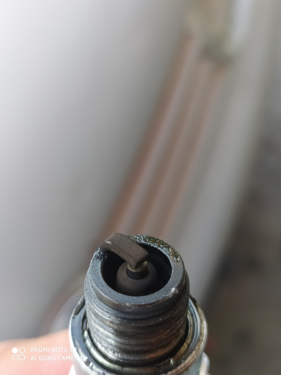

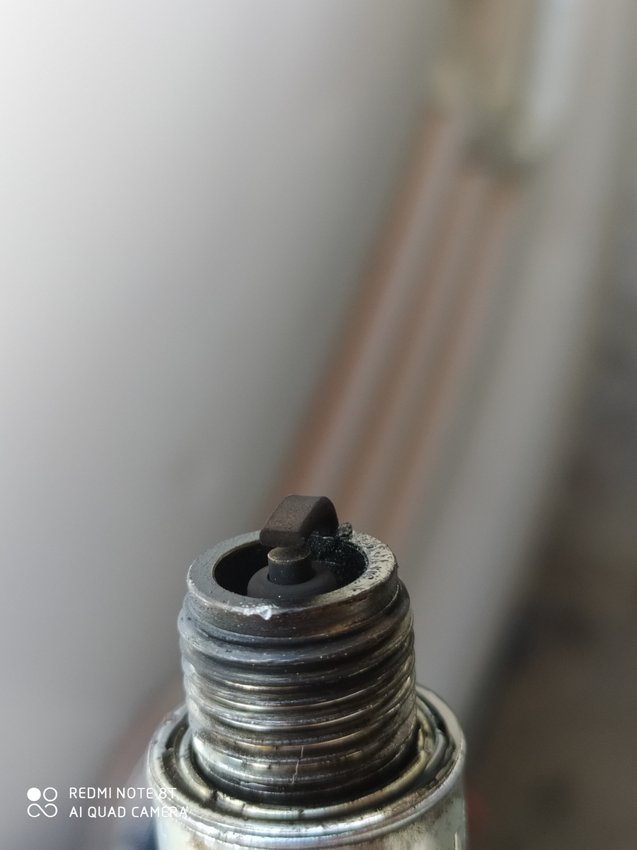

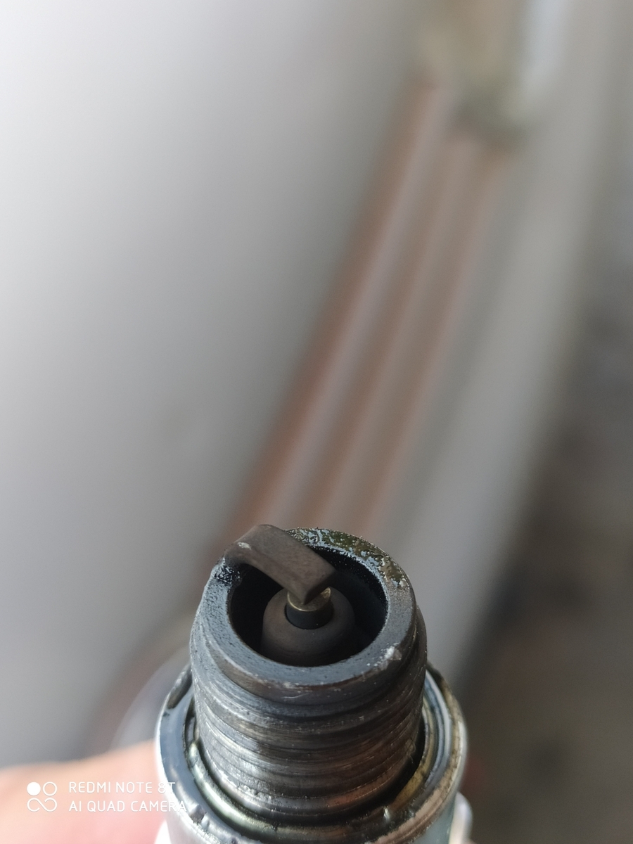

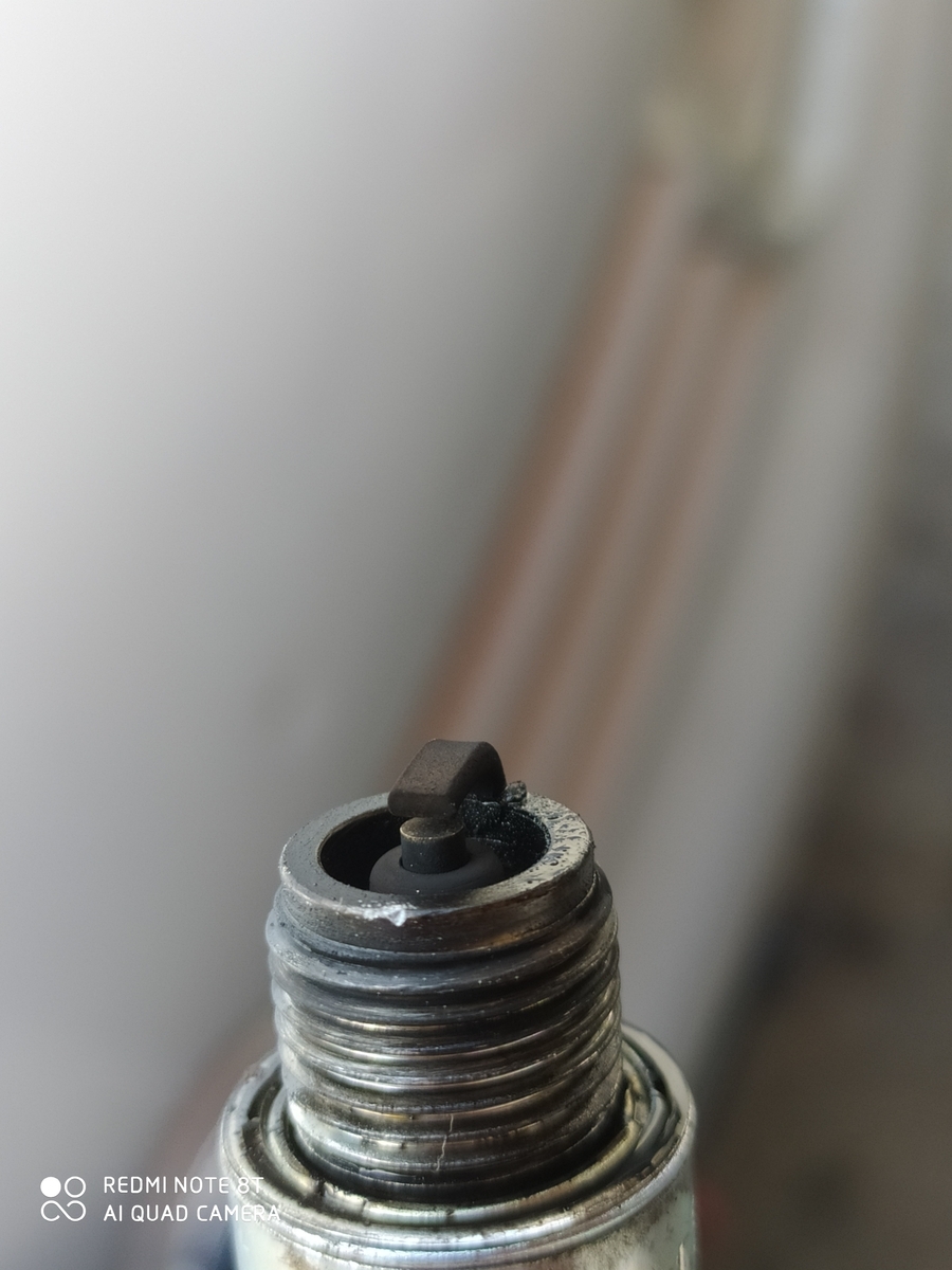

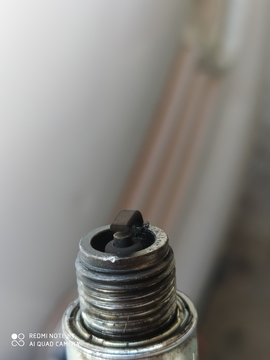

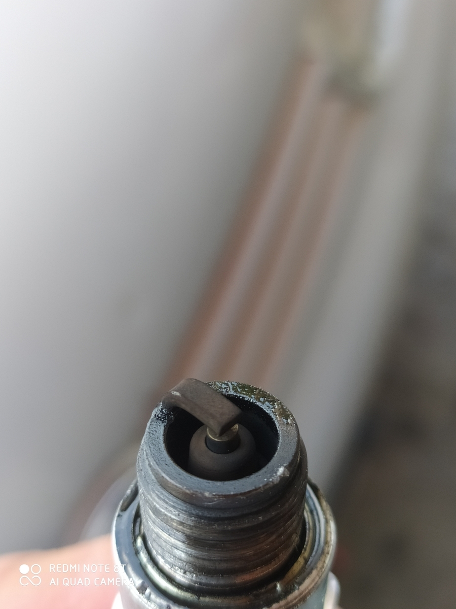

Komm grad von ner Testfahrt. Hab noch mal neu abgedüst und Vergaser eingestellt. Bin jetzt zufrieden. Im Leerlauf blieb sie auch ruhig.
Hier einige Fotos von der Zündkerze.
