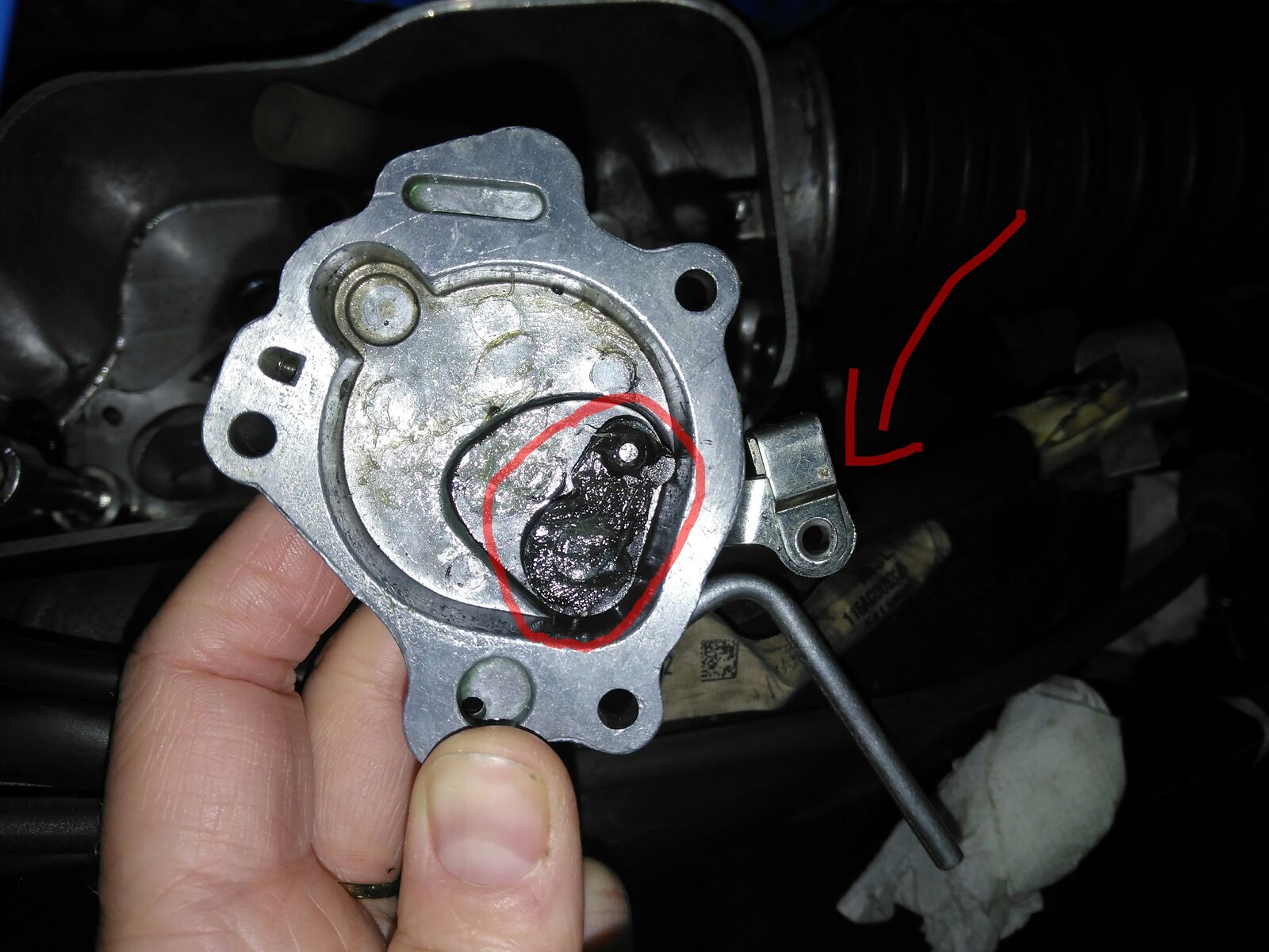

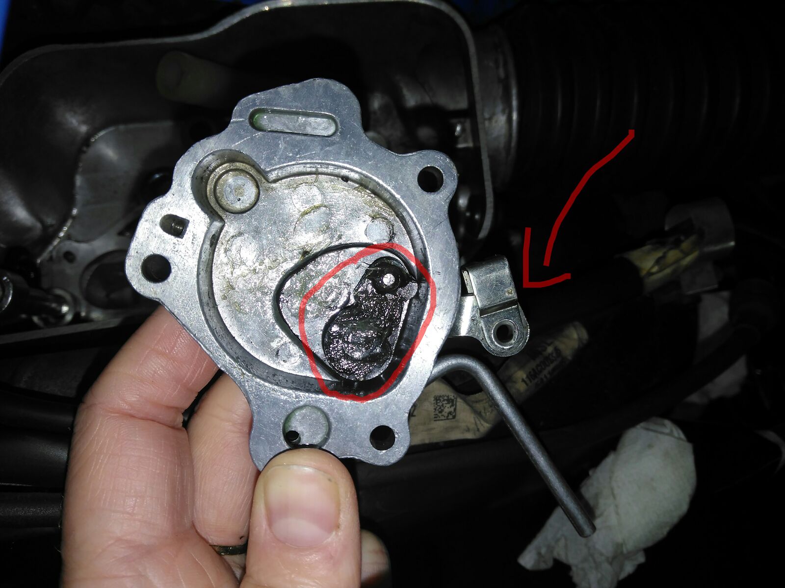

    Die Beilagscheiben sind mit verschraubt, unter dem Sprengring. Auf dem Photo hatte ich gerade getestet, wo welche Schrauben in die Vergaserwanne passen, damit ich keine über habe. Die Zeit über lagerten alle Schrauben brav in einer Magnetschale. Das mit Murphys Law ist völlig richtig - und erschreckend.

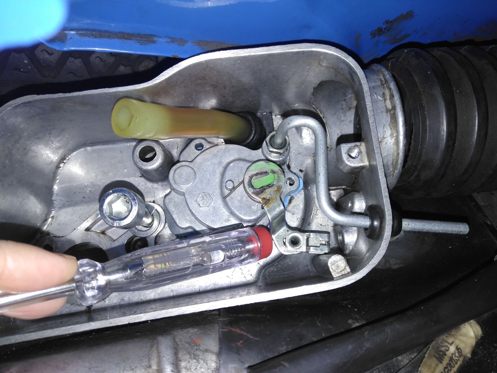

    Besten Dank für eure zahlreichen Tips, die alle sehr hilfreich sind! Ich hab heute eine Menge dazugelernt und auch umsetzen können. Hat vorhin super geklappt, Deckel druff, und der Gaszug zieht so wie er ziehen soll. Der Arm hakt auch nicht mehr. In die Mulde in der Mitte des Frischöldings (Laie: des Zahnrads) gehört der Nupsi im Deckel nicht. Habe den Arm ganz locker/mittig gehalten beim Deckelaufschrauben. Beim Festziehen habe ich immer mal probiert, daß der Arm auch locker bleibt. Vergaser rein, mit dem Arm verbunden, sieht gut aus. Demnächst Testfahrt, bin gespannt :-6
    Hab ein Video gemacht, doch ich glaube, sowas kann man hier nicht hochladen...
    Jo, anbei. Es betrifft den Arm am Deckel, auf den der Prüfer zeigt auf dem einen Bild. Auf dem anderen Bild ist der Deckel von innen mit einem beweglichen Teil, der auf dem Zahnrad aufliegt. Wenn ich den Deckel aufschraube, ist der Arm plötzlich fest. Er muß aber beweglich sein, von der einen Seite durch den Gaszug. Von der anderen Seite bekommt der Arm Zug vom Vergaser.
    Danke! Hat ein Kumpel gestern versucht, erst Lüfterrad drehen, oder auch mal am Kickstarter. Tat sich nichts. Wir dachten uns dann, daß der Arm beim Einbau eventuell nach links festgehalten werden muß, damit die innere Kerbe in der Mitte des Zahnrads liegt. Das war es dann auch nicht.
    Ich versuche aber mal, den Motor per Kickstarter weiter als gestern zu bewegen, da sich das Zahnrad ja wirklich langsam bewegt.

    Ja, die Getrenntschmierung nutze ich noch. Hatte bisher keine Probleme, Setup ist ja auch original. Die PX ist Bj. 2012, und der Vergaser + Wanne ist nun zum ersten Mal raus, drollig, daß die Buchse schon nicht mehr will. Das ist mir mit der Ölpumpe dann aber zu riskant, da hast Du recht.
    Morgen teste ich die Wanne einer anderen PX, die eine Buchse hat, mal schauen, ob die besser paßt.

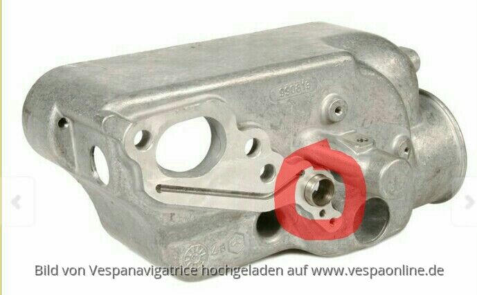

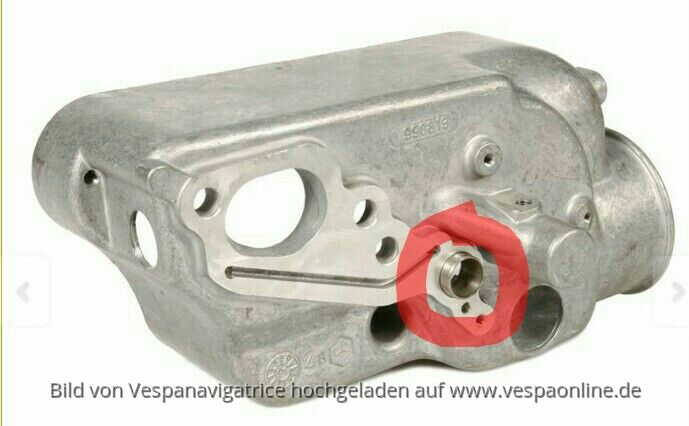

    Moin!
    Bin gerade beim Einbau der Vergaserwanne. Dichtungen sitzen, soweit alles supi. Allerdings rutscht beim Einbau immer wieder diese Zentrierbuchse (siehe Bild) nach oben, so daß die Wanne nicht wirklich gut draufliegt. Gehört das so, oder muß sie festsitzen? Brauche ich dann eine neue oder sollte ich sie mal erwärmen?
    Dankeschön schon mal!

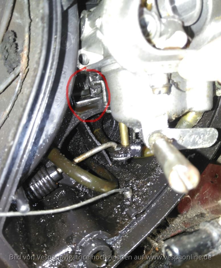

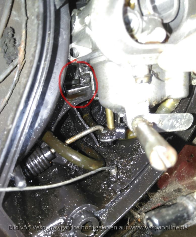

    Moin zusammen!
    Habe von einem Kollegen eine PK 50 XL 2 Variomatik, Baujahr 1991, bekommen, um sie wieder flottzumachen. Habe sonst nur Erfahrung mit Schaltvespen. Bin nun dabei, den Vergaser auszubauen, um ihn zu reinigen. Dieser scheint an zwei Haken befestigt zu sein. Den unteren habe ich schon gelöst, nur kommt hinten auch ein L-förmiger Rundstab aus der Karosserie, an dem der Vergaser (mit einem Clip?) hängt. Diese Stelle ist selbst für meine kleinen Hände schwer zugänglich. Frage: Komme ich von einer anderen Stelle besser an? Wenn ja, von wo genau kommt dieser Haken? Anbei ein Photo von der Ecke (rot eingekreist), näher kam ich leider nicht ran :wacko:
    Dankeschön schon mal & viele Grüße!
