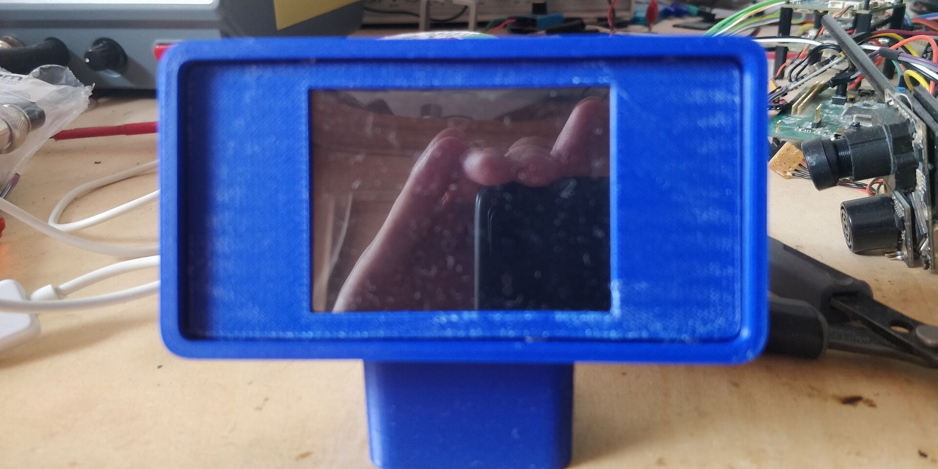

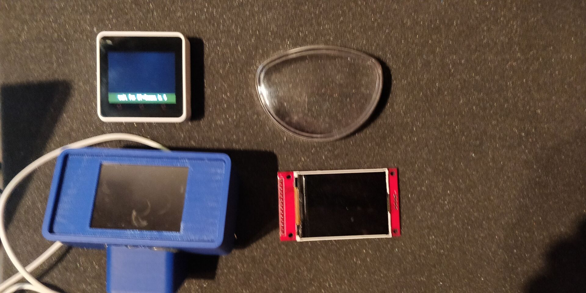

    Was hättest Du den für einen Platz :)
    Für das obige Display benötigst Du 80x45 mm (auf dem Foto).
    Zum teste der App usw. habe ich mir so ein Gehäuse gedruckt.
    Kann man auch gut in's Auto stellen, und dort die Navigation und Tacho Funktion testen.
    Ich denke, wäre ja mal ein Anfang.

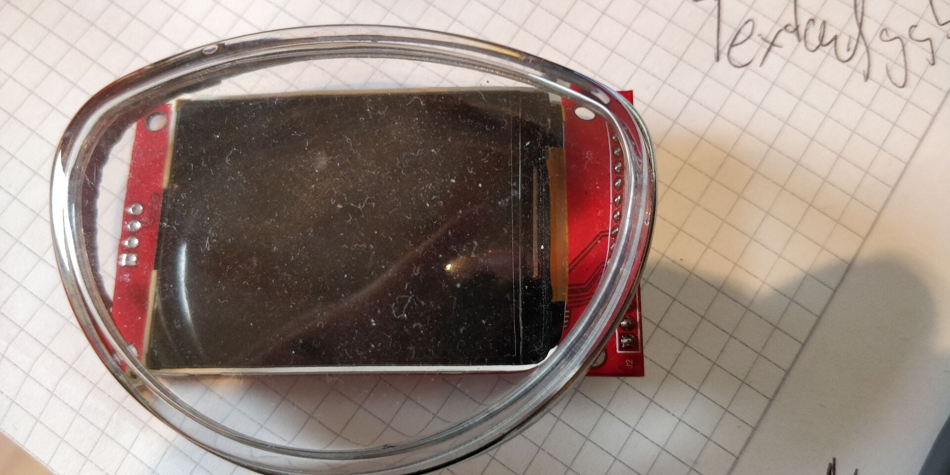

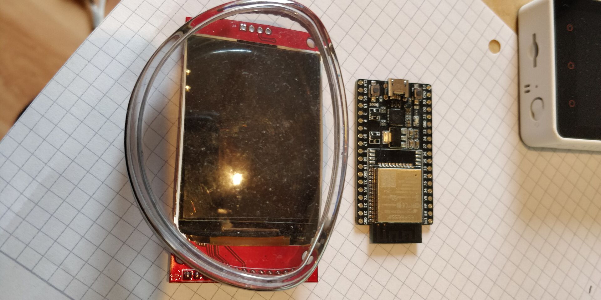

    Hier mal das aktuelle Problem, 2.4" Display ist zu groß für diesen Tacho.
    (KMRTM24024-SPI) Display
    Ich denke so etwas müsste besser reingehen
    round display

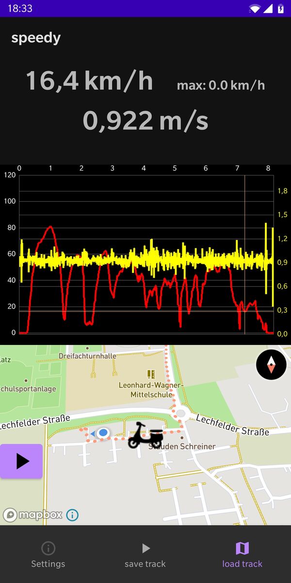

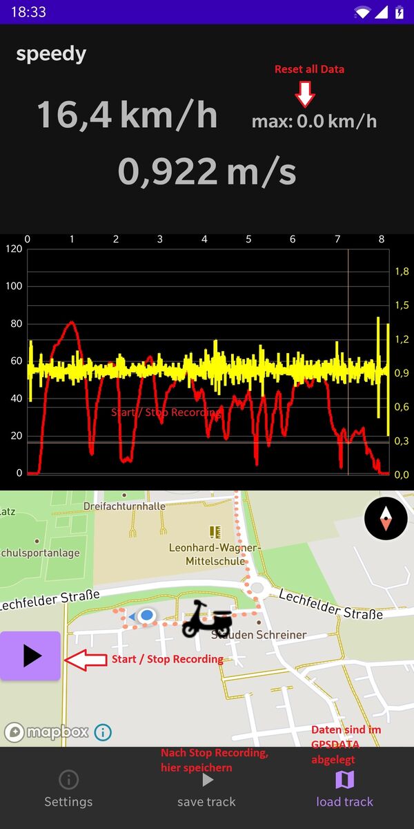

    Wird die Fahrt nur mitgeloggt wenn man vorher auf "Save" drückt und es dann lila unterlegt ist oder genügt es das nach Ende der Fahrt zu machen? Wie lange ist der Aufzeichnungszeitraum bei Version 1.3? Wo wird gespeichert?
    Hilft Dir das Bild weiter, als kleines How-To :) ?
