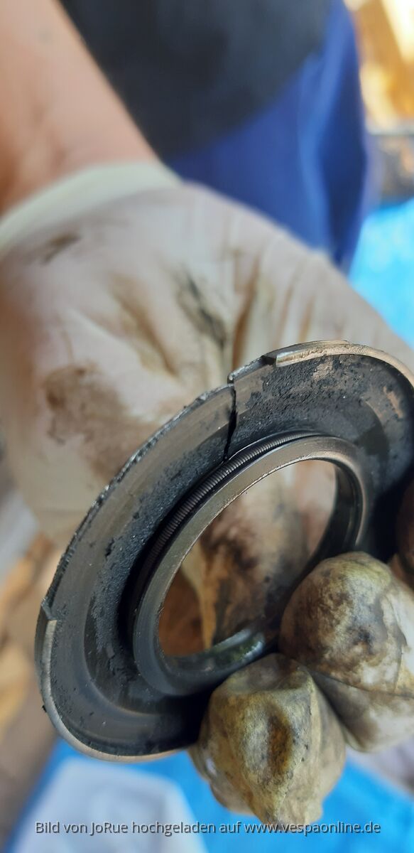

Den Übeltäter haben wir auch gefunden.
Simmerring Kupplungsseite.
Neue Simmerringe, Zylinder und Kolben getauscht, neue Dichtungen und siehe da welche Wunder --> das Schätzchen springt direkt wieder an.
