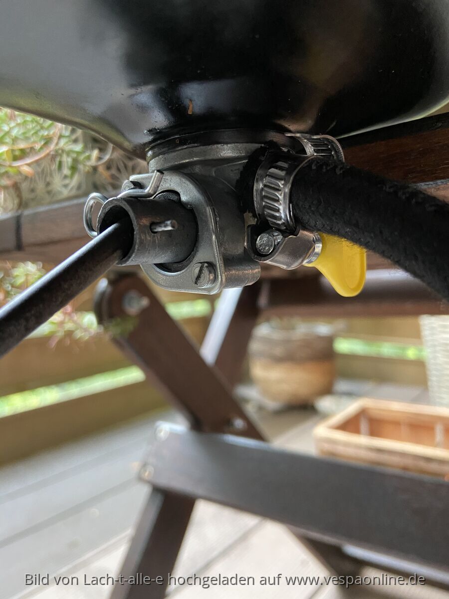

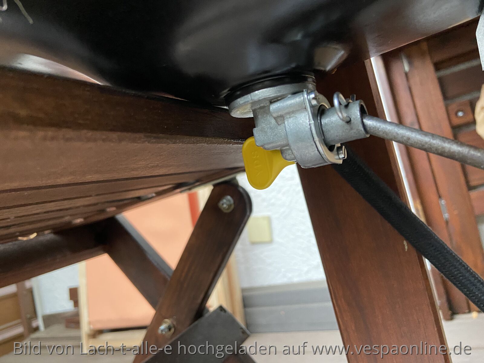

Dass es an der 4-Lochdichtung liegt war unsere erste Vermutung. Die haben wir bereits ausgetauscht und du Schrauben so fest angezogen, dass man den Hahn grade noch gut bedienen kann.
In welchem Zustand die Federscheibe ist, werd ich mir am Wochenende mal anschauen.
Der Tank ist aktuell vllt. halb voll. Nachdem ich bemerkt habe, dass irgendetwas undicht ist hab ich ihn erst mal ausgebaut und größtenteils geleert. Nach dem Einbau der neuen Lochdichtung habe ich wieder etwas mehr Benzin in den Tank geschüttet um zu sehen, ob weiterhin etwas undicht ist.
Was das Schnüffelröhrchen angeht sieht es nach meiner Beurteilung so aus, als ob es richtig sitzen würde. Ich kann das Ende nicht ganz sehen, denke es sitzt ganz knapp unter dem Tankdeckel.
Einen Riss kann ich so nicht erkennen.
