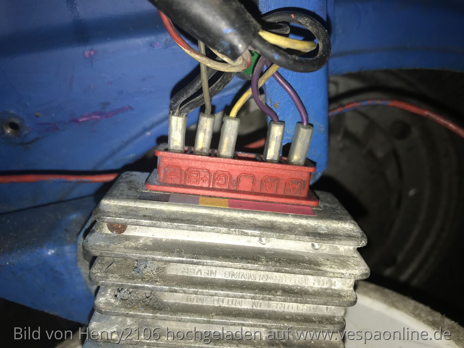

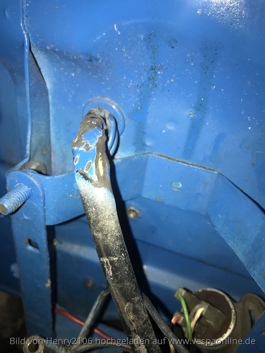

Ich sagte erstmal, habe die Kabel noch nicht durchgemessen die von vorne nach hinten laufen und auch noch keinen Blick unter die Kaskade vorne geworfen.
Die Kabel unter der Tachoabdeckung sind auch übrigens alle ok.
Falls der Regler hin sein sollte kommt natürlich direkt ein neuer rein, ich möchte nur erst prüfen ob es wirklich der Regler ist und nicht irgendein loses Kabel oder sowas.

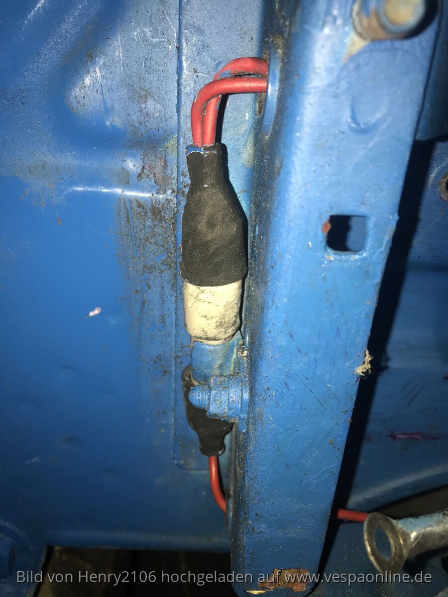

Ich schätze du meinst mit "Torpedo" die Sicherung richtig? Die hab ich auch schon mal rausgenommen und im eingebauten zustand an den Anschlüssen der Halterung gemessen, ist durchgängig.
Nen neuen Regler werde ich mir erstmal nicht kaufen, der Kostet ja auch beachtliche 40€ Original.
Das der Regler schlecht geerdet ist ist ne gute Idee stimmt. Ich werde mal schauen das ich unter dem Regler den Kontaktpunkt mal anschleife und die Rückseite des Reglers ebenso.

An B+ für die Blinker, Hupe und Rücklicht kommen trotzdem 14 Volt raus
