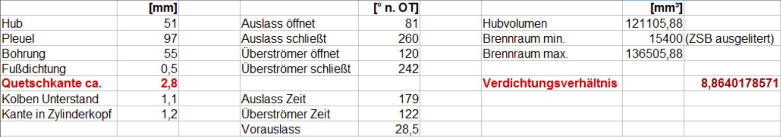

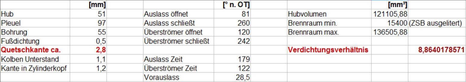

    Heute habe ich mal die Steuerzeiten und Quetschkante ermittelt.
    Aktuell liegt die Quetschkante ca. bei 2,8mm (gemessen mit verdrilltem Lötzinn).
    Da ich bezüglich QK oft Richtwerte zwischen 1,0mm und 1,7mm lese, erschien mir das ziemlich viel.
    Draufhin habe ich mal das Verdichtungsverhältnis Berechnet.
    Laut Werksangaben sollte die PK125s ein VV von 9 haben.
    Den Brennraum habe ich im verbauten Zustand ausgelitert und komm mit den Werten auf ca. 8,86. Mit Messfehlern komme ich somit auf + die Werksangabe.
    Damit wäre die Quetschkante zwar zu groß aber die Verdichtung ok.
    Besteht dann hierbei Nacharbeitungsbedarf?
    Falls ja, würde es mehr Sinn am Zylinderfuß oder Kopf machen?
    Am Kopf würde sich nur das Verdichtungsverhältnis ändern, am Fuß müsste ich zusätzlich die Kanäle anpassen. Wenn ich kein Denkfehler habe.
    Leider habe ich die alte Quetschkante mit Serienwelle nicht gemesen. Da sich aber an Hub und Pleuellänge nichts geändert hat nehme ich an diese ist identisch.

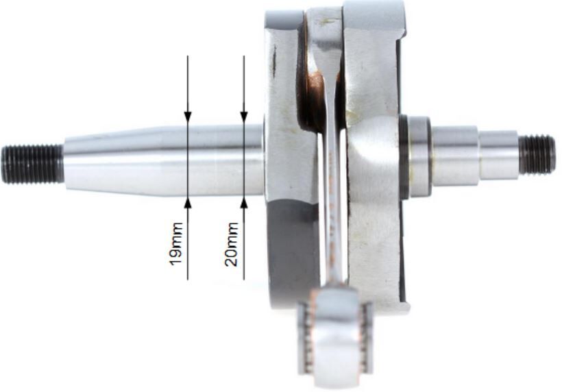

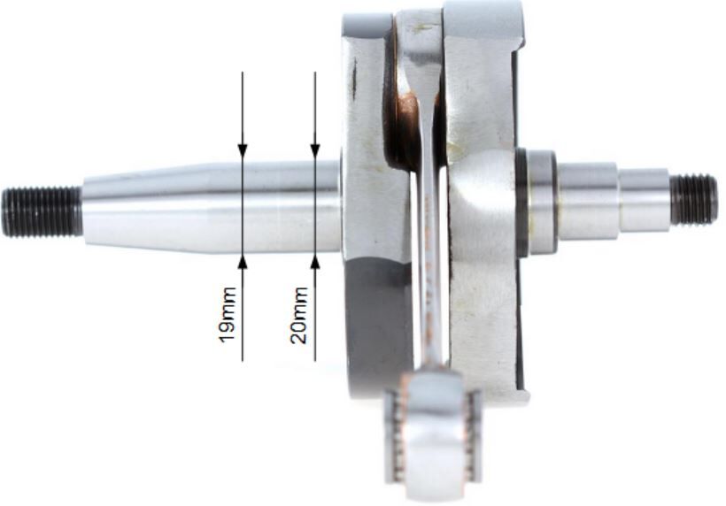

    Zum Thema Kurbelwelle hätte ich noch eine Frage:
    Im Shop mit den drei Buchstaben werden mir für meinen Motor Kurbelwellen mit 20/20 Konus angezeigt (auch die Mazzucchelli Rennwelle).
    Bei meiner Welle habe ich heute den Konus gemessen und dieser hat nur ein 19mm Durchmesser.
    Passt die Kurbelwelle dann trotzdem, d.h. wird der Durchmesser des Lagersitzes angegeben oder ist diese falsch?

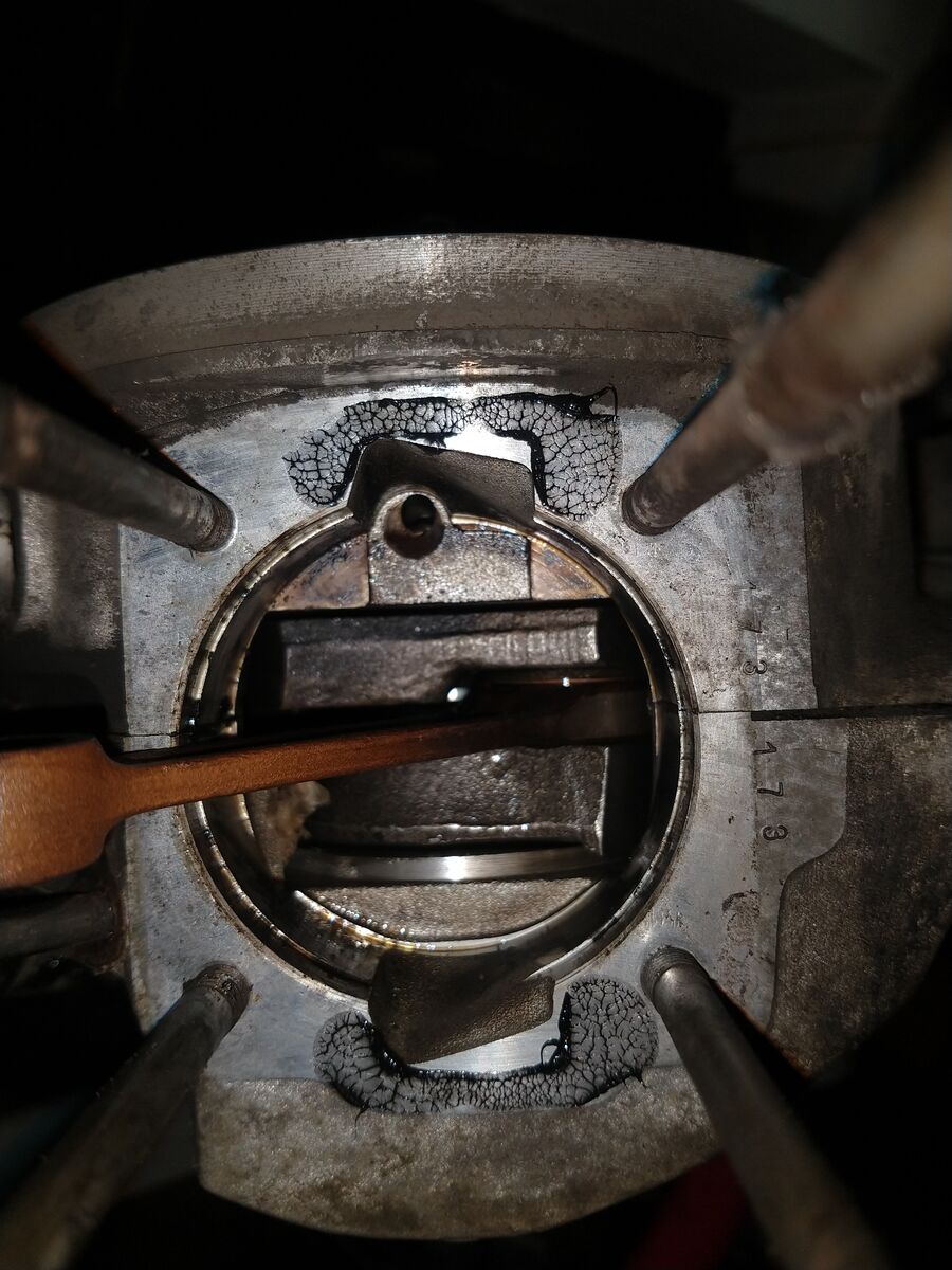

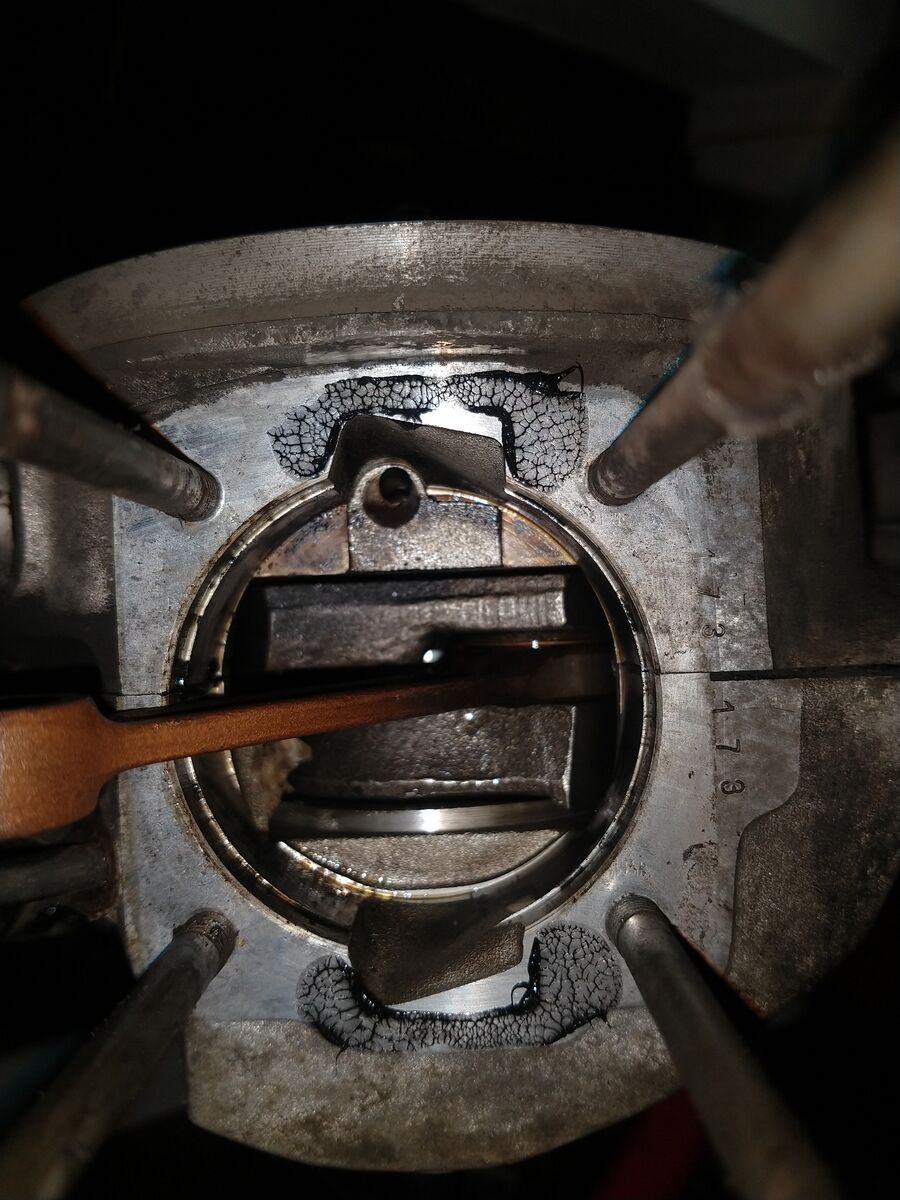

    Beim zerlegen des Motors ist mir noch folgendes aufgefallen:
    Die Überströmer am Zylinder sind merklich größer, als die am Motorblock.
    (Vergleich: Abdruck Zylinder mit Dichtmasse)
    Ist das beim VMX5T Motor normal? Macht es sinn diese zu vergrößern/anzupassen?
