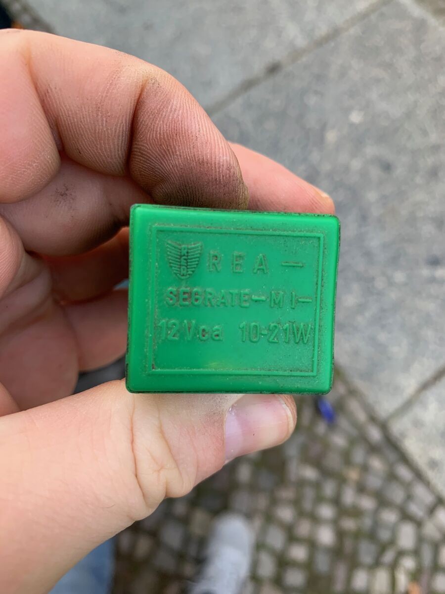

in einem anderen Forum wurde mir geraten testweise am Relais die Kabel (Kontakte) L1 und L2 zu tauschen. Wenn der Fehler dann anstelle vorne nun hinten auftritt solle es am Relais liegen. So war es dann auch. Nach dem Wechsel der Kabel blinkte es vorne, hinten aber nicht mehr.
Gestern habe ich das Relais getauscht und seitdem funktioniert (bisher) alles wieder bestens.
