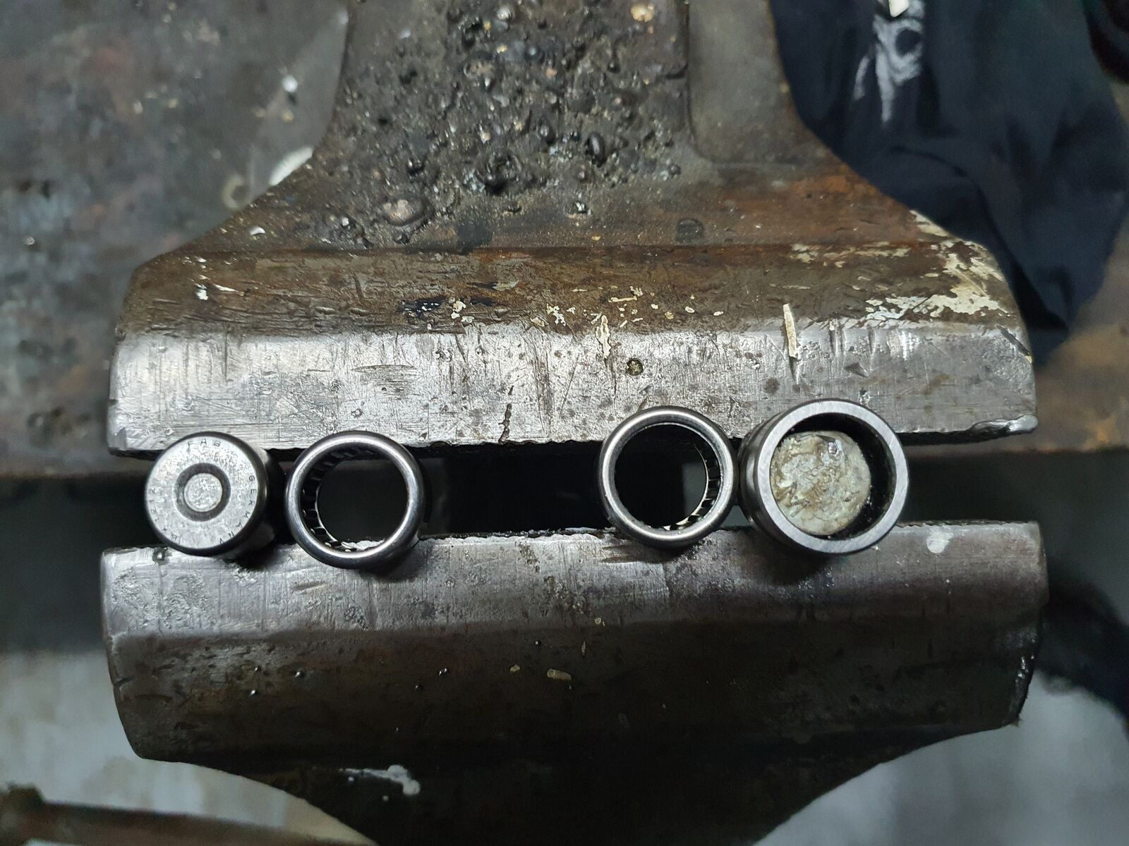

    Hallo Gemeinde, die Lager vom Vorgelege und Antriebsachse sind angekommen. Hatte die laut Explosionszeichnung der Automatika bei Vespa Online bestellt. Leider passt da keins der beiden Nadellager. Ich benötige:
    Vorgelege A/I/T 18/12/12 geschlossen
    Achse 22/14/12
    Bekommen hab ich:
    Vorgelege 20/14/12 Art. 122671 offen
    Achse 21/13/12 Art. 231290

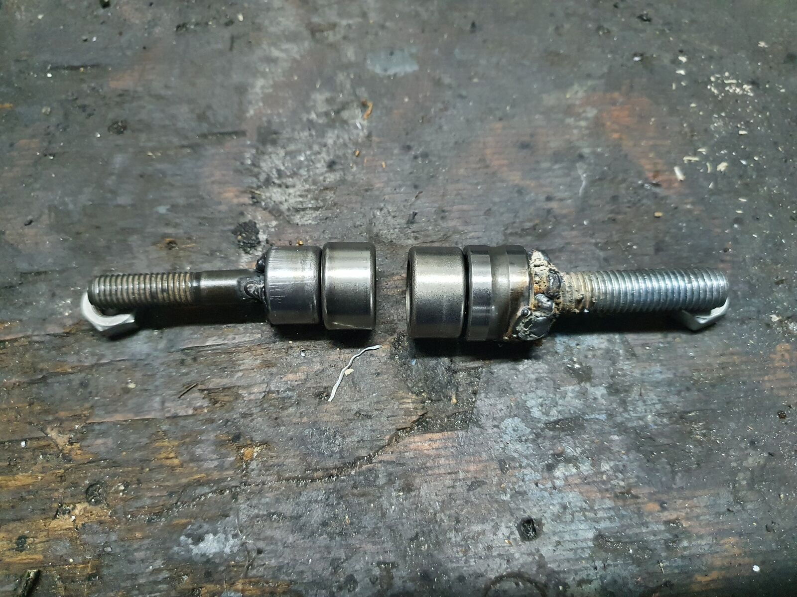

    Die Lager konnte ich mit aufgeschweißter Mutter entfernen. Hatte mich auf die Explosionzeichnung der Automatika verlassen. Ärgerlich.
    Im Vorgelege sind bzw. waren 2mm Spiel vom Zapfen/Nadellager. Vielleicht kann mir jemand eine Quelle der Lager nennen. Hab Bilder angehangen.

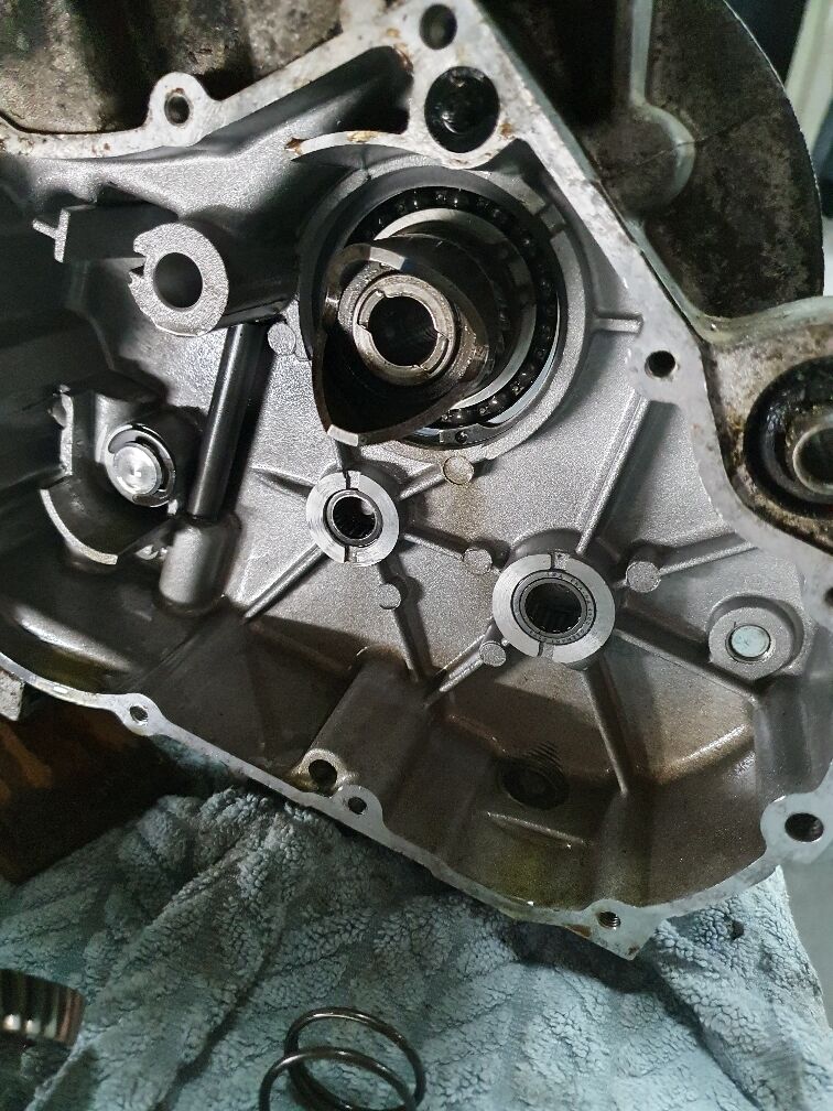

    beide Nadellager sind defekt bzw. machen mahlende Geräusche. Das Lager vom Vorgelege ist dank der Piaggio Nr. online zu bekommen. Das der Antriebswelle werd ich wohl beim örtlichen SKF Händler bekommen.
    Das Zahnrad vom Vorgelege hat einiges an Spiel, beim Ausbau war es mehr als locker. Optisch sah das Nadellager noch gut aus. Keine fehlenden Nadeln und trotzdem mindestens 1mm Spiel??
    Ist das richtig so?

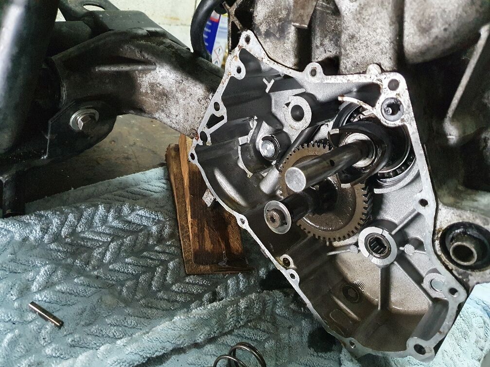

    Beim Fahren sind unüberhörbare mahlende Geräusche aus dem Getriebe vernehmbar. Es war viel zu wenig Öl im Getriebe, das erstmal aufgefüllt wurde. Es wurde leider nicht besser. Hinterrad und Deckel demontiert. Das Getriebe ist sehr überschaubar. Das Vorlegezahnrad hat gehäuseseitig sehr viel Spiel. Ich vermute mal das Nadellager ist schrott. Leider kann ich das Zahnrad nicht rausziehen, Es wird blockiert durch die Sperrvorrichtung der Riemenscheibenwelle.
    Kann ich den Splint der Welle ziehen und quasi von der Getriebeseite die Sperrvorrichtung abnehmen oder muss ich die ganze Kupplung ausbauen??
