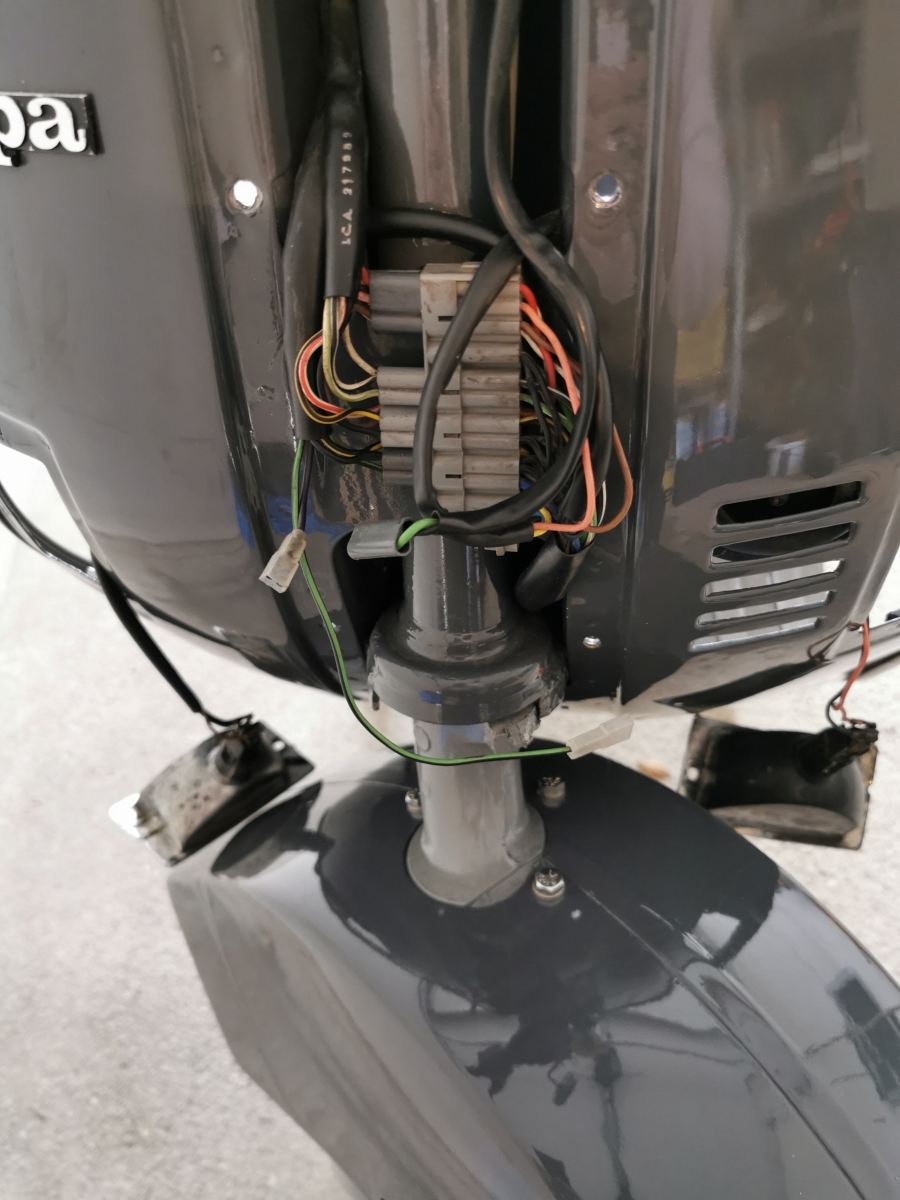

    Und die 2 losen Kabel ist die Hupe? Müssen die miteinander verbunden werden? Das geht noch garnicht.... Sind 2 gleiche Kabelschuhe.....

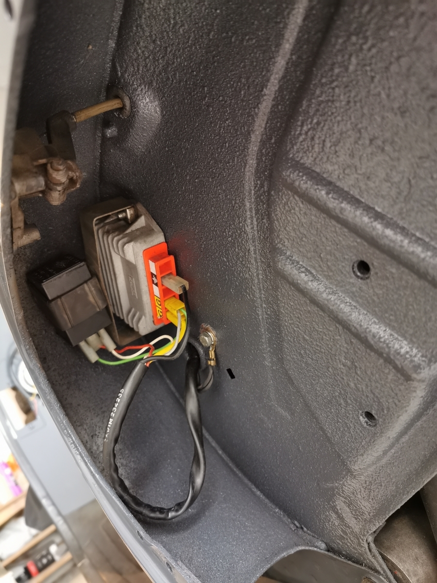

    An elektrischen Teilen habe ich nur diese 2 Dinger links im Radkasten drin.
    Stimmt das so oder fehlt da was? Wo fange ich am besten an zu prüfen? Außerdem liegen vorne unter der Kaskade 2 Kabel frei Rum. Keine Ahnung für was die zuständig sind. Bild angefügt.
