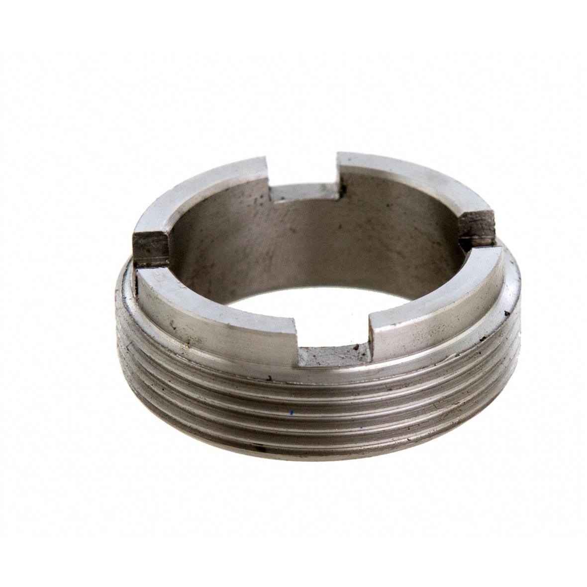

    Unter dem Fett befindet sich noch der Antrieb für den Tacho.
    Der Hinweis auf das Spezialwerkzeug bezieht sich auf die Kronenmutter, welche das eine Achsenlager sichert und ebenfalls ein Linksgewinde aufweist:
    Klappt je nach Zustand auch mit einem passenden Flacheisen, mit dem Spezialwerkzeug (auch einem selbst gefertigten) jedoch sicher eleganter.
    Wie bereits geschrieben würde ich hier keine halben Sachen machen, da der Aufwand überschaubarer ist, als man anfangs meint. Daher würde ich auch die Nadellager des Schwingenbolzens und den Zustand des Bolzens checken. Wenn der hinüber ist, spricht das wohl eher für den Austausch der kompletten Schwinge.
