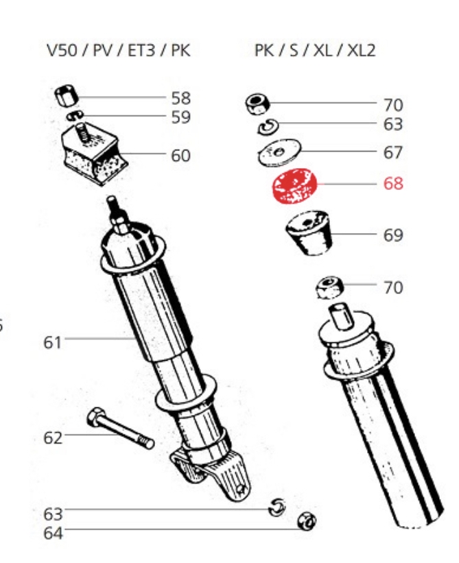

    Zitat von Kawitzi
    Genau, du brauchst die Nummer 60 von der 1. Phantomzeichnung :-3
    genau die hatte noch gefehlt. Sonst hab ich glaub alle Nummern schon durch lmao

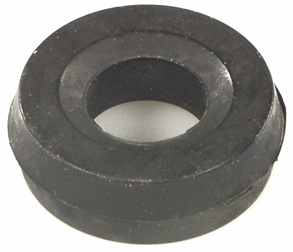

    Glaub ich hab‘s jetzt.
    Das Federbein ist von der PK und hat andere Silentgummis, die sich nicht auf die Länge der Konstruktion auswirken.
    Augen auf beim Ersatzteilkauf.
    Danke! 🙏

    Hallo Tom und danke. Hm. Den Silentblock hatte ich montiert und damit stand der Dämpfer am Motor an, so dass ich die Schraube oben nicht durch die Bohrung bekam.
    Bezüglich der „richtigen“ Länge des ganzes Gebildes hatte ich mir einen Wolf gegoogelt.
    „Mein“ Dämpfer hat zwischen Rahmenbohrung und Mitte der Motoraufnahme 355mm, dazu kommt noch der Silentblock. Was hat der, 30mm?
    Es stimmt, dass die Feder „bauchig“ daherkommt, allerdings war das beim Original auch so. 🧐
    Ich geh nochmal in mich, danke einstweilen 🙏

    ich habe an meiner V50 hinten ein neues Federbein verbaut:
    Der originale Silentblock führt dazu, dass das Federbein zu lang wird und am Motor ansteht.
    Im Moment ist das alles ohne Gummi verbaut, was ich ändern will. Ich dachte an einen Silentgummi vom vorderen Federbein, kann mir aber nicht wirklich vorstellen, dass dies ursprünglich so gedacht war.
    Kann mir jemand auf die Sprünge helfen, wie sich das lösen lässt?
