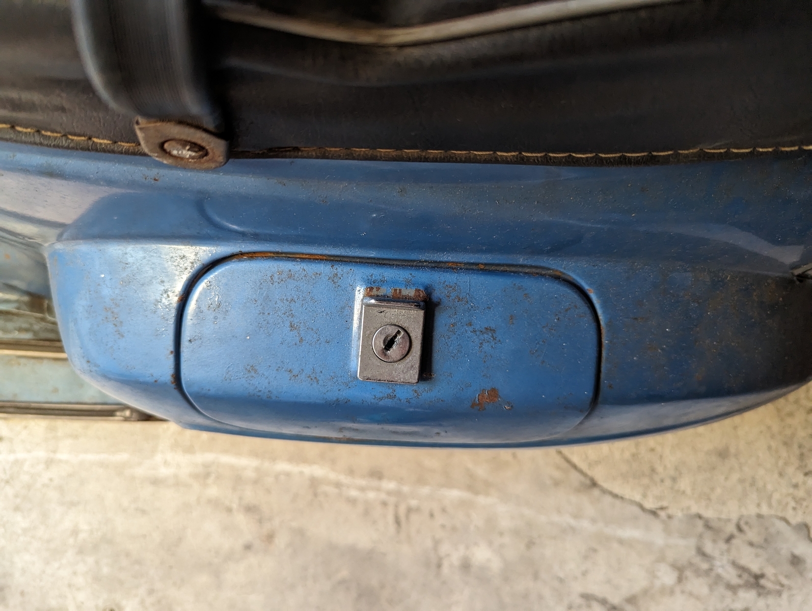

Mal mit Öl, WD40, Balistol, Rostlöser geflutet?
Danke für deinen Tipp, hab es mal mit WD40 versucht , aber evtl. geh ich Mal mit Rostlöser dran!
Sollten alle Versuche scheitern, meint ihr es klappt mit Schloss aufboren?
LG!
LG!
Hey! Vielen Dank für die Info! Ich werde das Mal ausprobieren.
Ich habe es tatsächlich schon einmal mit einem Dietrich Set von Amazon versucht zu öffnen. Das hat leider nicht geklappt. Vermutlich ist das Schloss von innen Rostig?
Gibt es auch noch eine Möglichkeit das Schloss mit Gewalt zu öffnen? Funktioniert Boren evtl. doch?
Viele Grüße !

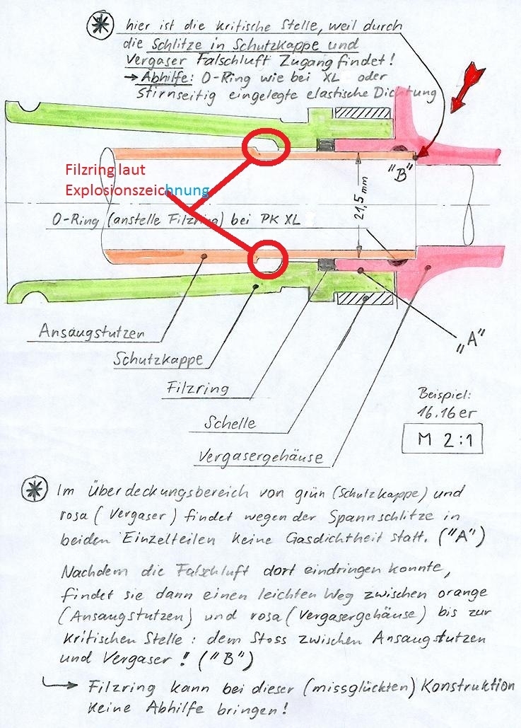

Hey!
Danke für die Zeichnung, das ist ja klasse!
Dann werde ich den Filzring neu bestellen und den Vergaser nochmal im Ultraschall Bad reinigen.
Hoffentlich Krieg ich das Schätzchen dann zum laufen.
Viele Grüße
Der eingefettete Filzring kommt zwischen Ansaugrohr und Gussschutzkappe und dichtet den Bereich zwischen Vergaser und Ansaugrohr ab. Schiebe ihn nur so weit auf, dass er auf dem Rohr sitzt. Ganz rein geschoben wird er mit dem Vergaser.

Ja, die zieht ohne Filzring Falschluft.
