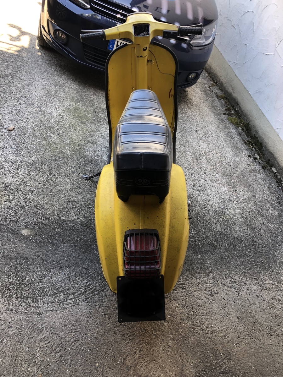

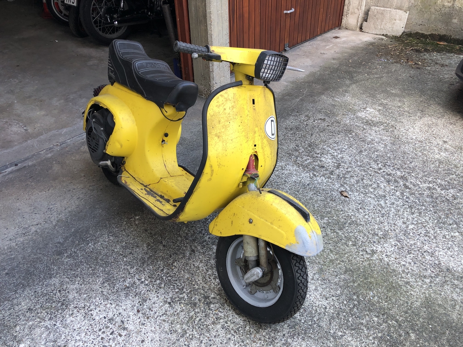

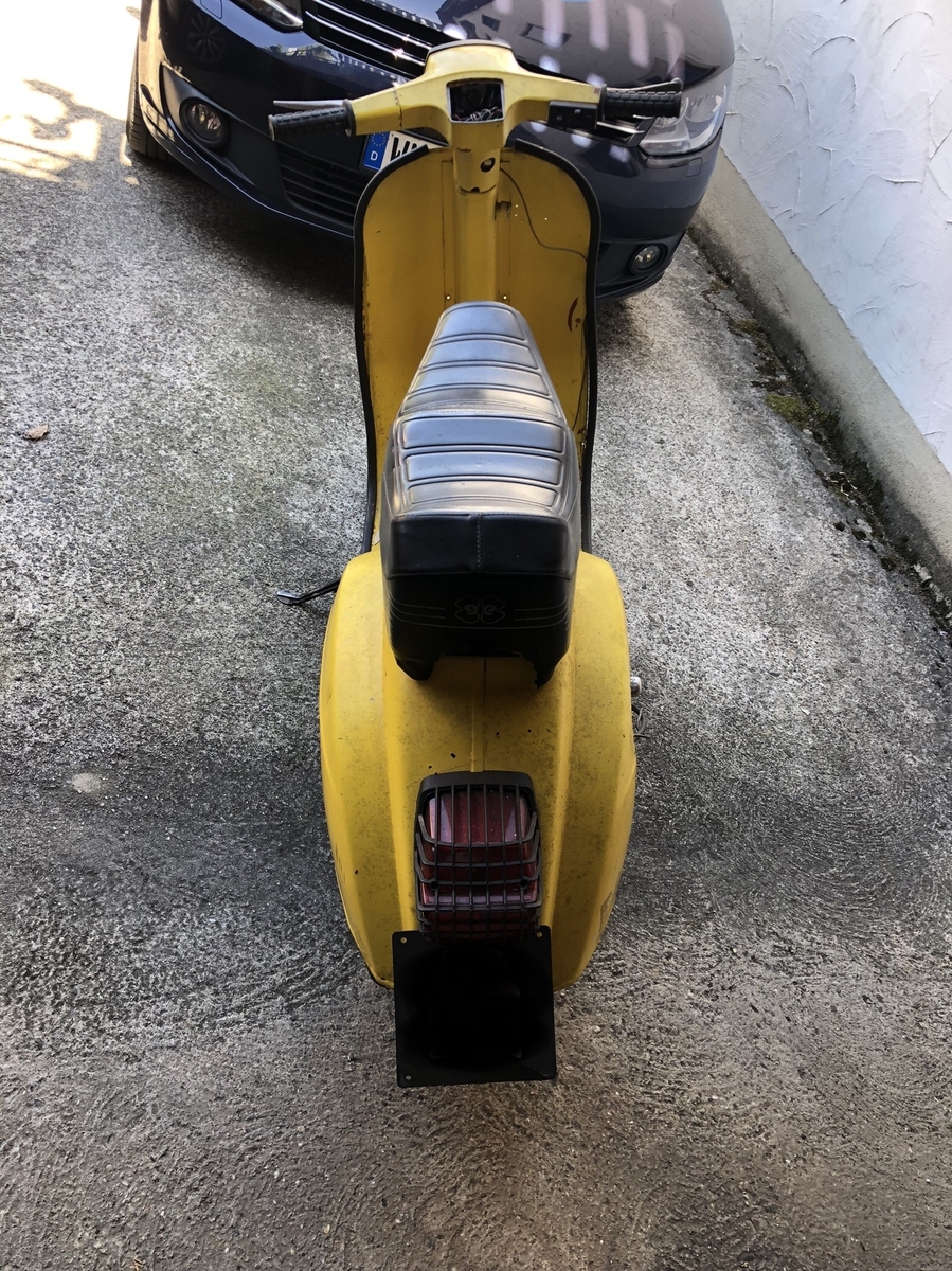

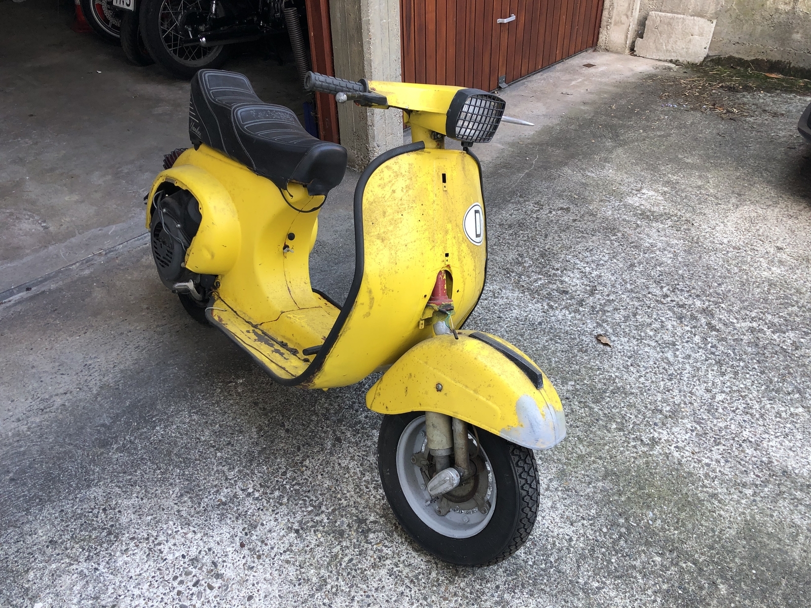

Hier Bilder meiner Vespa
Was genau meinst Du? Optisch oder Technisch?
Da ich momentan den Vergaser ausgebaut habe um ihn im Ultraschall Bad zu reinigen läuft die Vespa nicht.
Bild vom aussehen kann ich noch rein stellen
