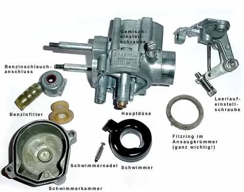

Also ich hab eigentlich alles gemacht was du geschrieben hast, Funke ist da, sprit ist auch sauber.
Ich hab jetzt auf irgendeiner seite gelesen das man eine filzring im ansaugkrümmer haben muß.
Ich hab da noch nix von gehört???
Wo soll der denn genau sitzen.???? -

Hab was vergessen,
und zwar hab ich mal die kerze ausgebaut und festgestellt das die kerze nass war.
woran kann das liegen wie genau muß ich das standgas(weiße flügelschraube) und gemischschraube die neben an ist einstellen. gibts da ein trick -
