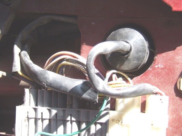

    Hallo Rita,
    das hinter dem Handschuhfach keine Züge sind habe ich gerade mit einer Tachenlampe und der teilweisen demontage des Handschuhfaches gesehen.Die neuen Züge sind mittlerweile drin nur der Zug der Vorderradbremse mit der langen Feder am Vorderrrad macht mir momentan Probleme, das Einfädeln und einhängendes Zuges in die Bremsstange (wie auch immer das Teil am Vorderrad heißt) ist mit Kraft und Ausdauer verbunden, momentan siegt immer noch die Feder.
    Danke für den Tipp mit dem Besenstiel zum Ausbau des Auspuffstutzen.Der Besenstiel ist zwar abgebrochen aber ein Versuch war es wert. Habe mir auf die schnelle einen neuen Auspuffstutzen hier beim Händler besorgt.
    Gruß Ralf
