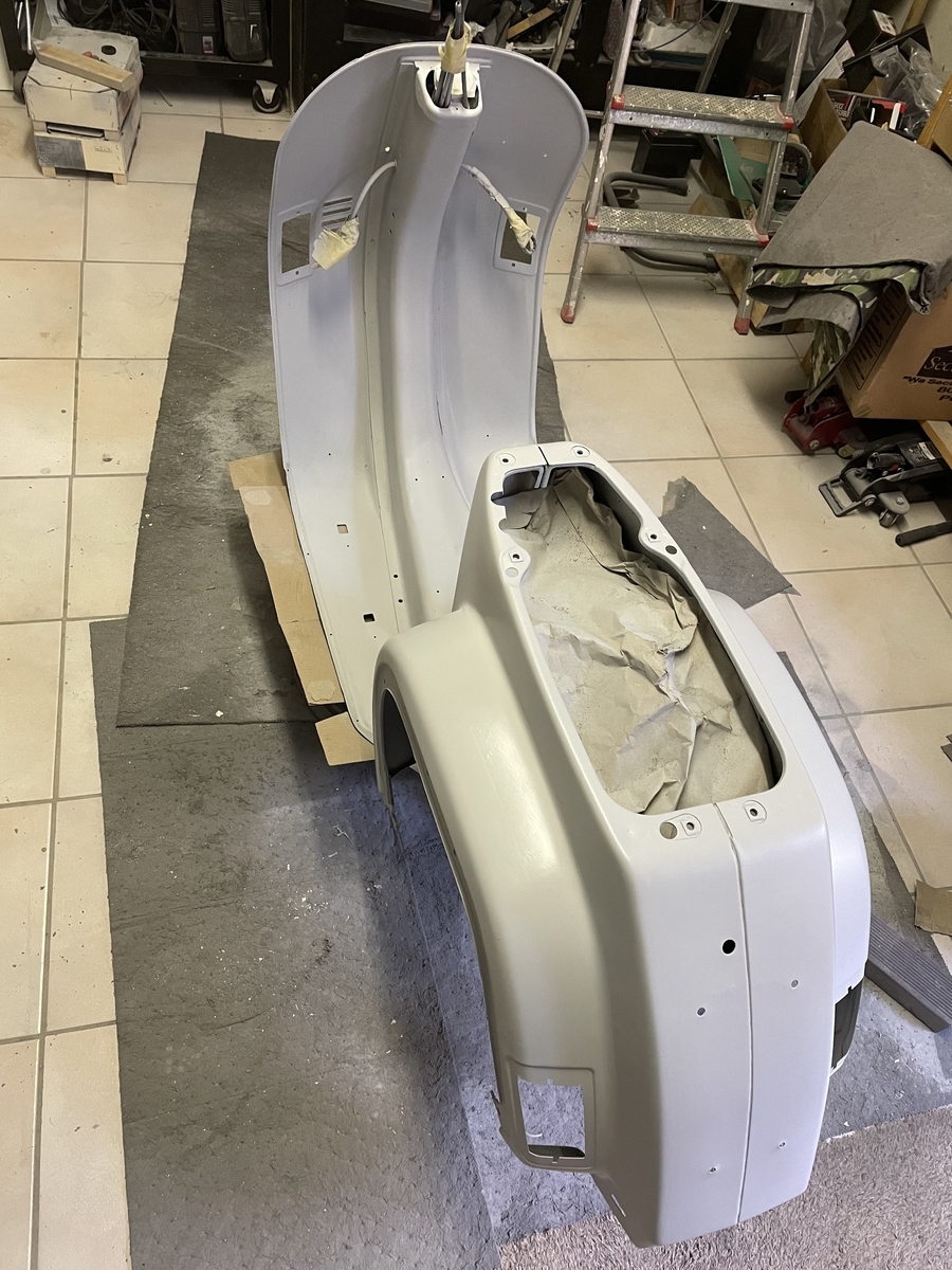

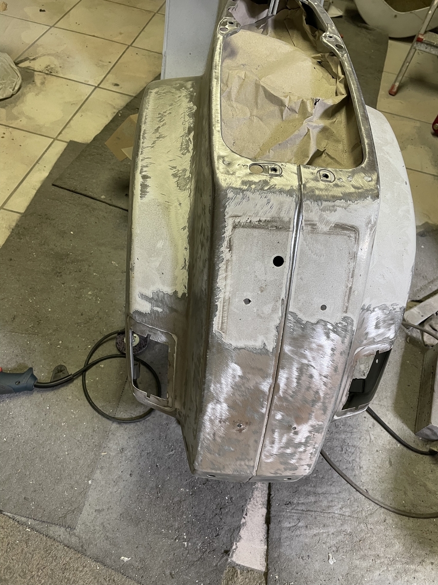

Also ich habe meine mit CSD Scheiben entlackt. War etwas Arbeit aber Ergebnis war super.
Danach wieder Lackaufbau mit Grundierung, Füller und schleifen natürlich und dann ab zum Lacker.

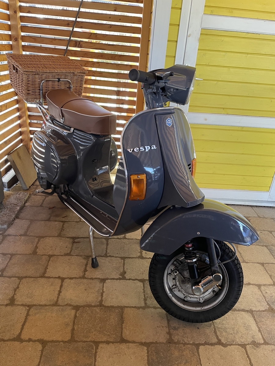

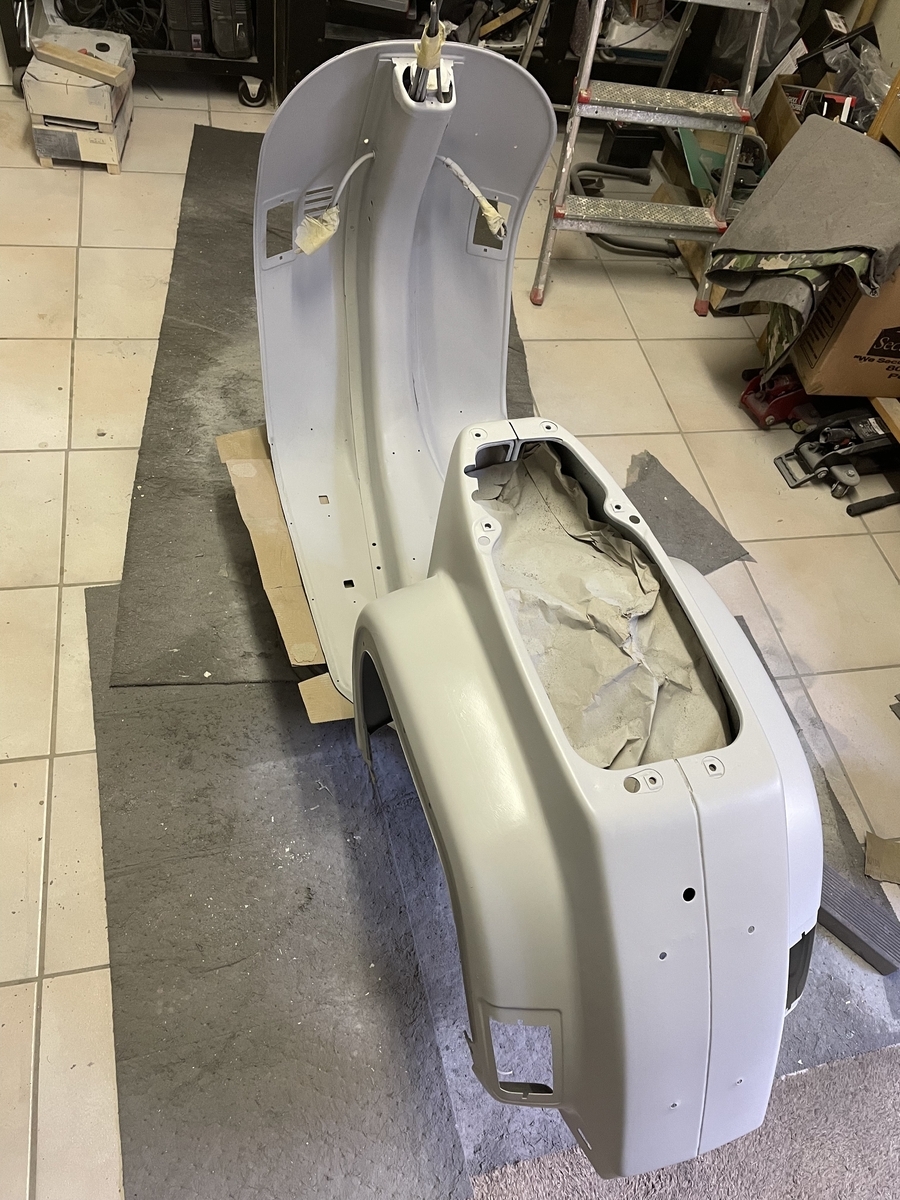

Meine Holde hatte sich Schiefergrau gewünscht
Schleifen, schleifen, schleifen
Aufbau
Fertig

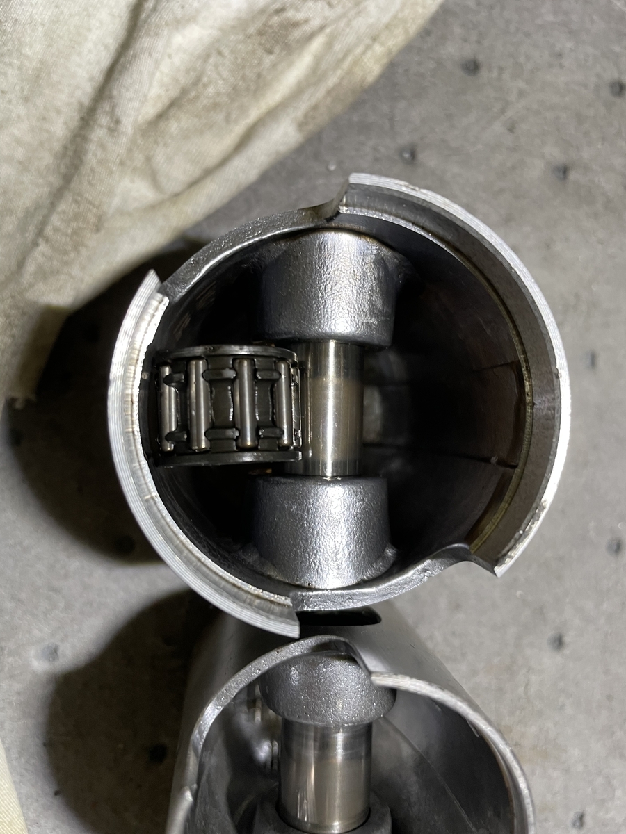

Ne, weder Kompression noch Ringspiel gemessen. Rein optisch sieht das Ringspiel finde ich gut aus, sie raucht nicht übermäßig und beim von Hand durchdrehen sowie Geräusch beim laufen und auch Anzug beim fahren, würde ich nicht auf mangelnde Kompression tippen. Muss mal schauen ob ich irgendwo ein Prüfgerät bekomme. Das mit dem Kolbenbolzenlager ist mir eingefallen da an meiner PKs das gleiche war. Ich habe mir das auch vor dem Einbau angeschaut und es ist tatsächlich so, dass durch den größeren Kolbendurchmesser das Pleuelauge an den Seiten nicht mehr eng im Kolben liegt sondern etwas Luft hat und damit auch das Kolbenbolzenlager wandern könnte.

Ich vermute durch den anderen Kolbendurchmesser ist nun zwischen Pleuel und Kolben am oberen Pleuellager etwas Luft und da könnte das Kolbenbolzenlager etwas „wandern“ und daher vielleicht das geklappere kommen?

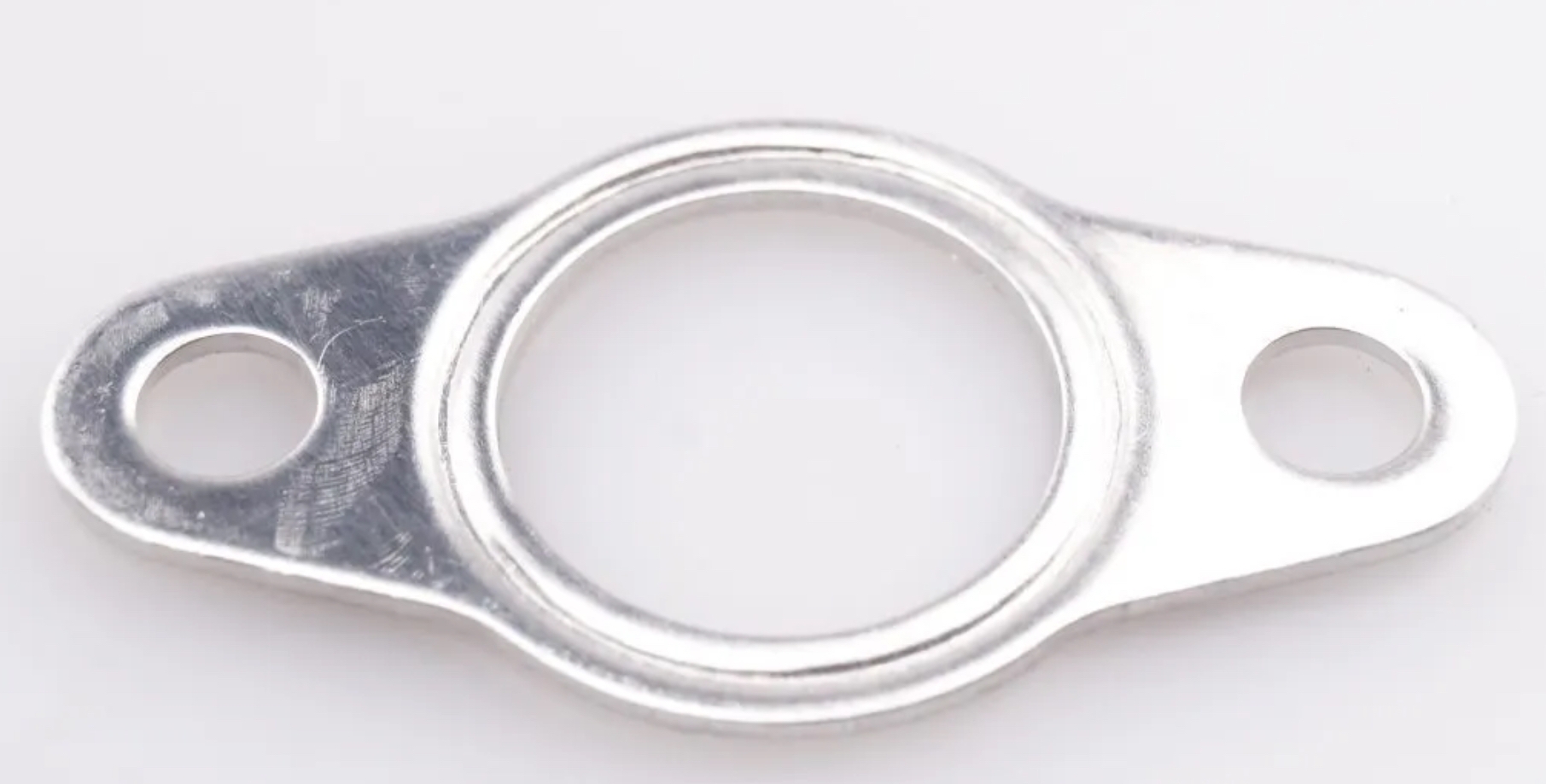

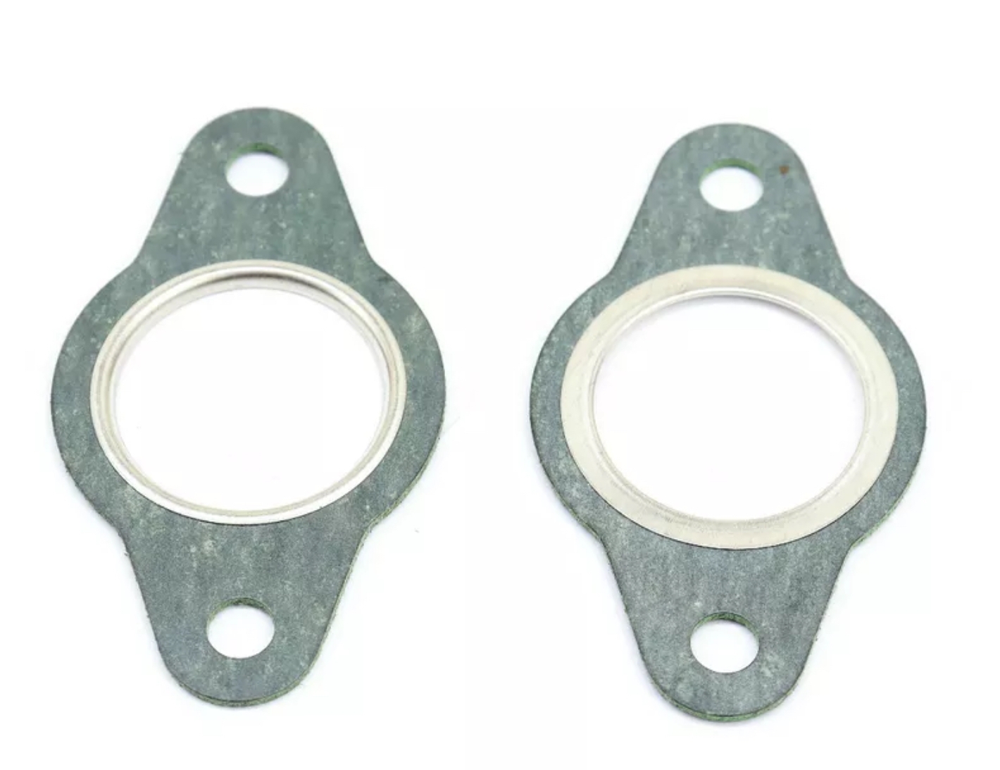

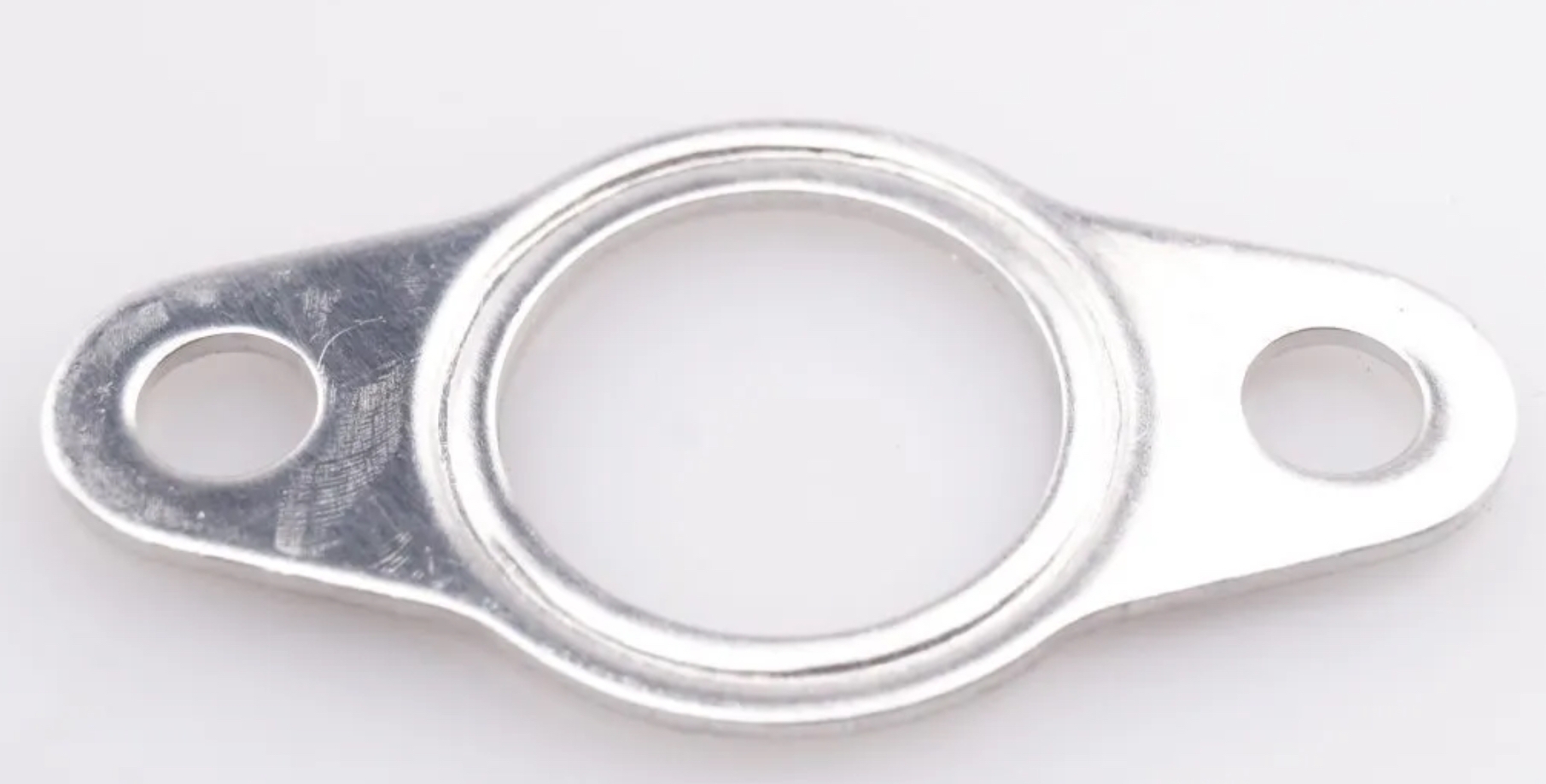

Ich habe irgendwo schon mal was von einer Metalldichtung gelesen und war mir daher unsicher ob ich vielleicht eine andere Dichtung nehmen soll als die was im Atena Dichtsatz drin ist.

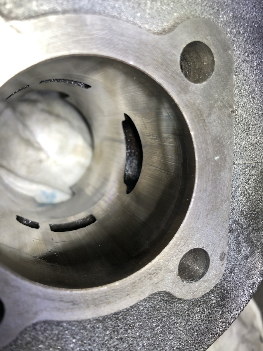

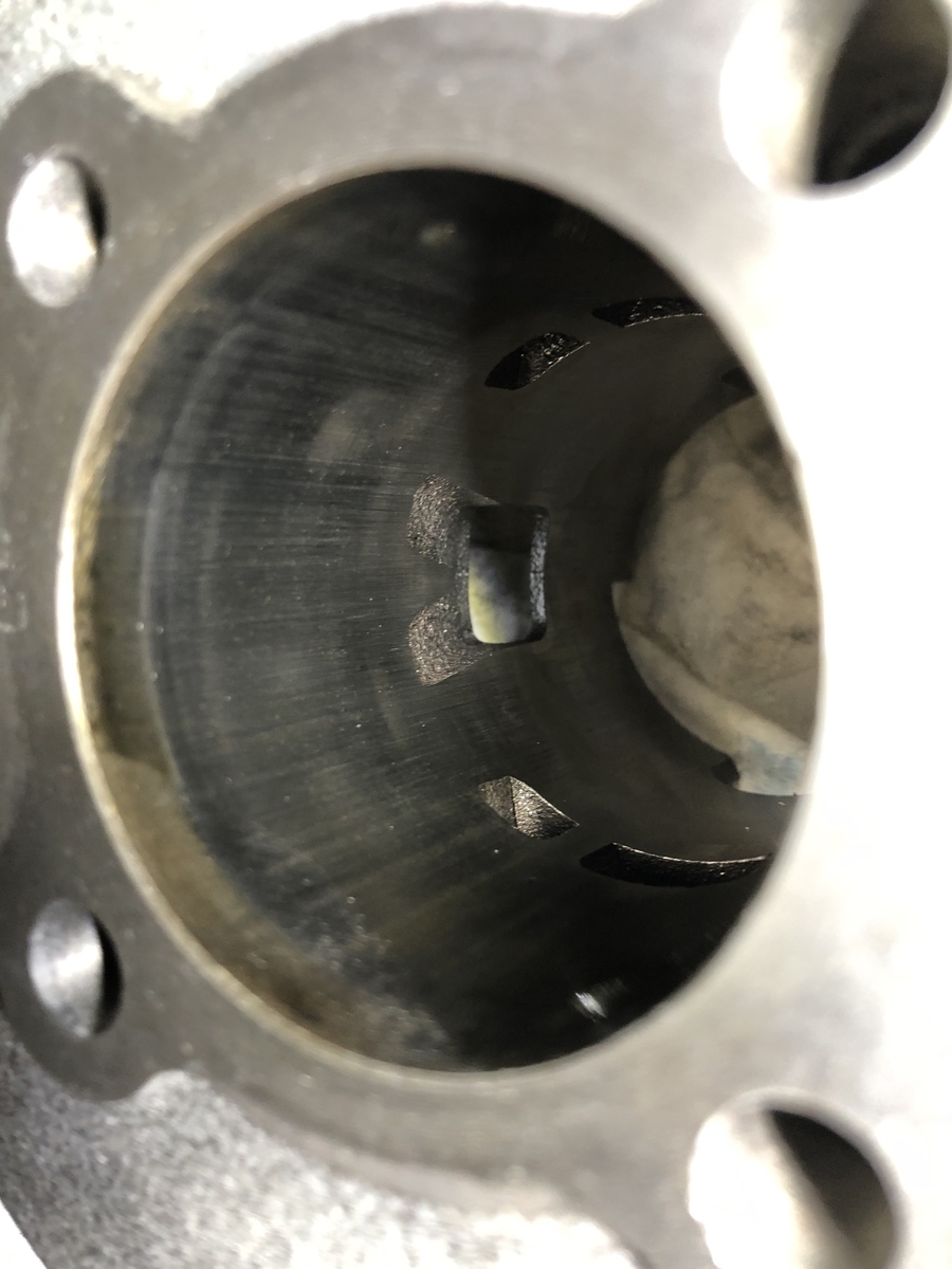

ja, Kanten sind gebrochen - ist glaub nur auf den Bildern nicht sehr deutlich zu sehen. Ich habe den Kolben bereits etwas bearbeitet und neue Kolbenringen sowie auch nen neuen Kolben bestellt. Will mal schauen ob der "enger" sitzt und wenn nicht geht er wieder zurück.

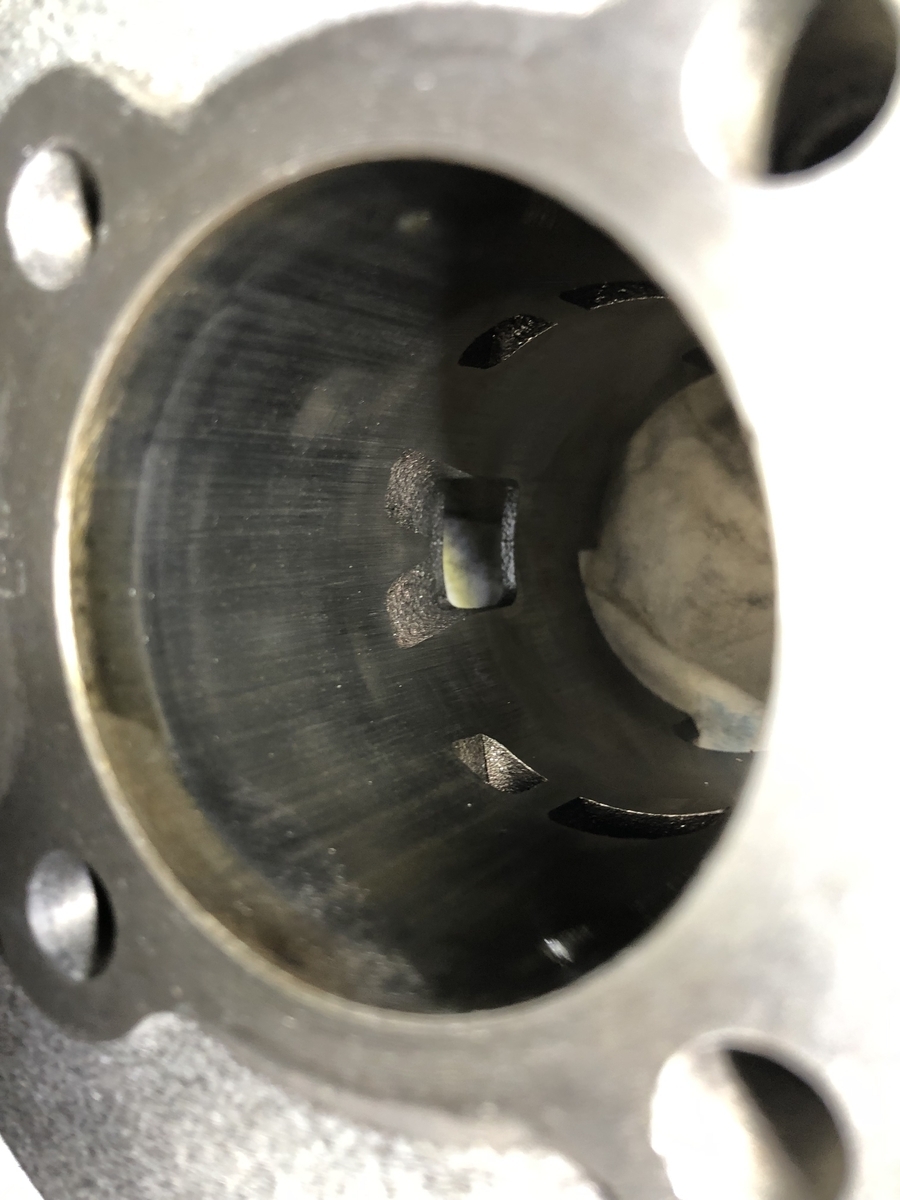

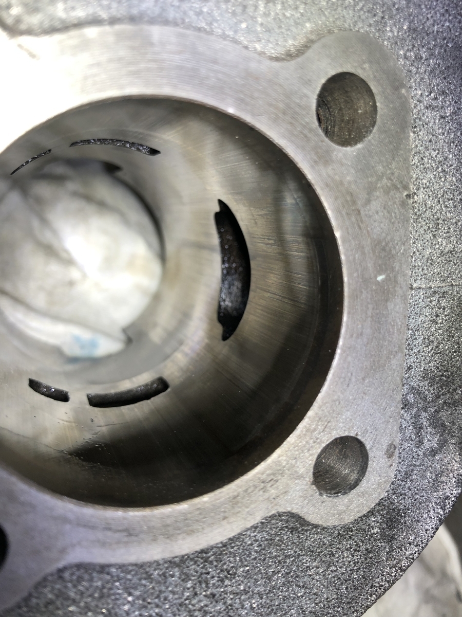

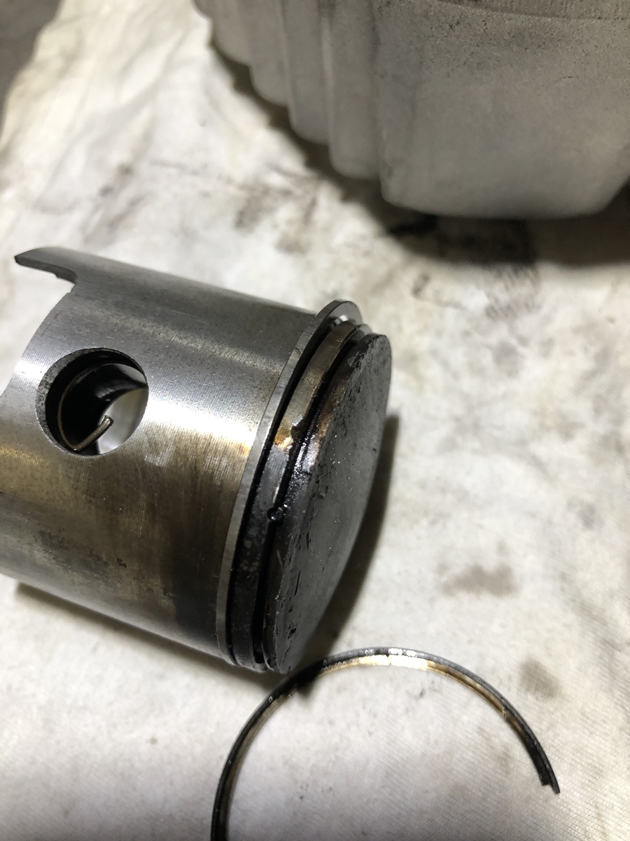

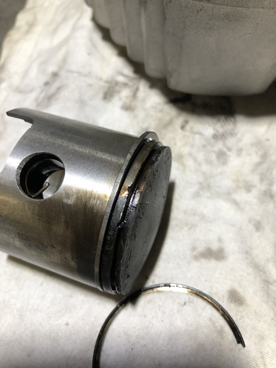

Heute Zylinder gezogen da mir das Motorgeräusch einfach nicht gefallen hat.
Ich denke mit der folgenden Diagnose wäre weitefahren nicht der beste Weg gewesen.

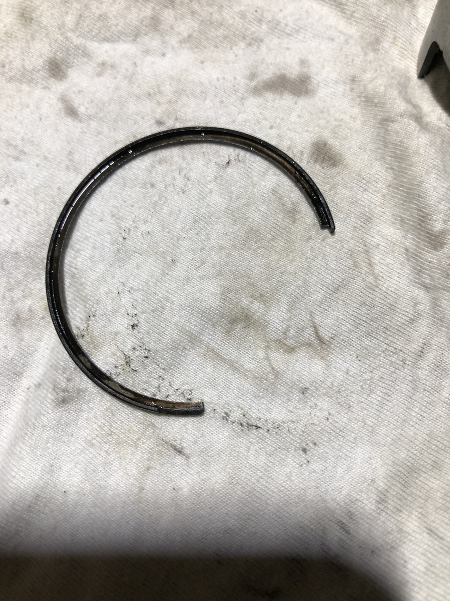

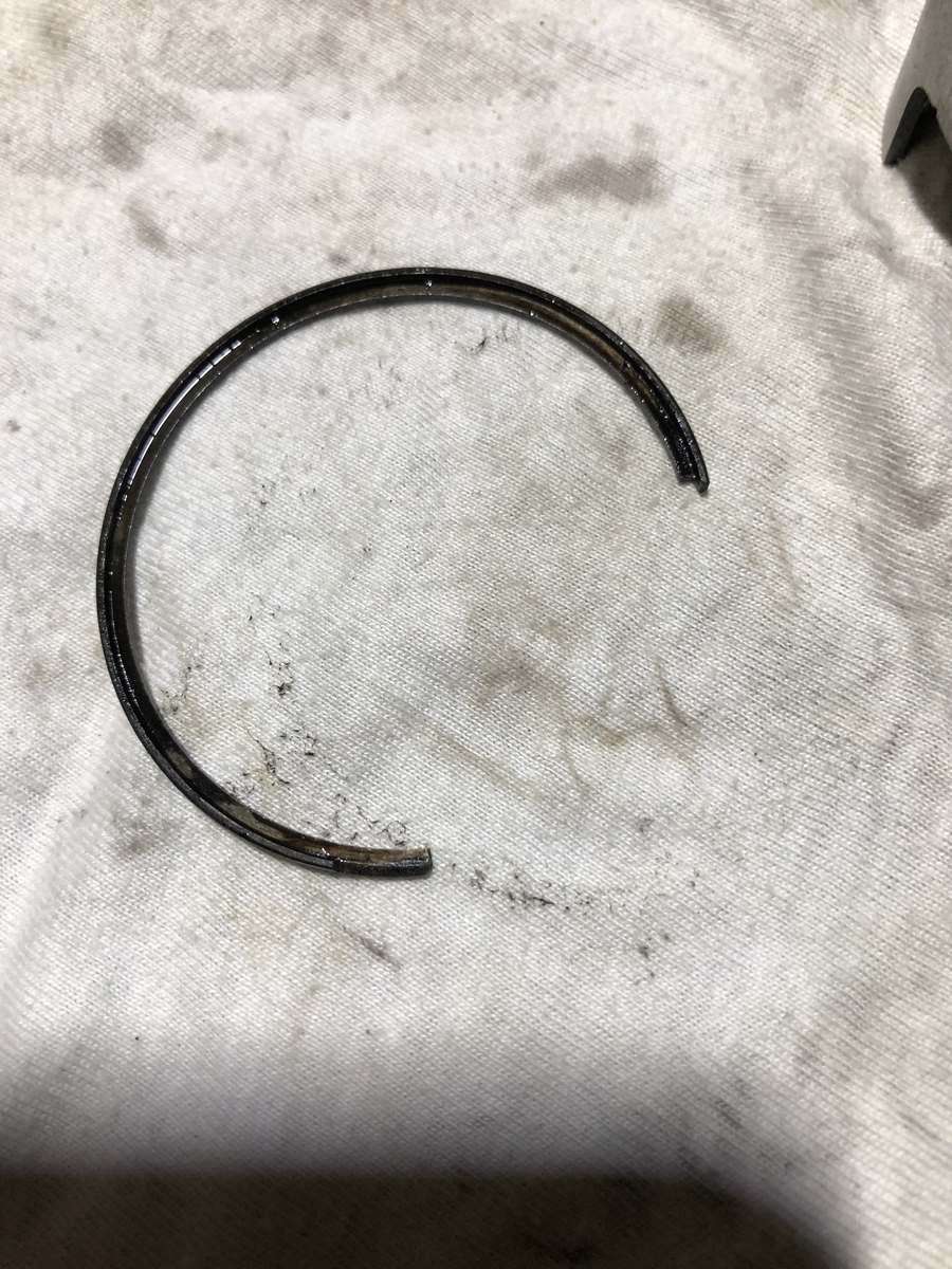

Ob beim Einbau oder erst später lässt sich glaub nicht mehr sagen aber definitiv kann man sagen, dass der L-Ring gebrochen ist.
Ich habe bei der Gelegenheit auch noch das Kolbenspiel oben und unten gemessen und komme mit Fühlerlehre gemessen oben auf 0,1mm und unten auf 0,15mm was glaub gar nicht so schlecht ist.
Wenn ich jedoch den Kolben ohne Ringe im Zylinder bewege sieht das viel nach mehr aus.
was meint ihr? Einfach neue Kolbenringe und weiter geht's?
Von dem abgebrochenen Stück habe ich übrigens nichts gefunden und die Laufbahn sowie Kolben sehen für mich auch gut aus.

Da es sich bei dem klappern auch um ein recht helles Geräusch handelt, liegt meine Vermutung doch eher beim Kolbenkippen. Ich denke ich werde den Zylinder nochmal ziehen und alles anschauen bzw. Messen.
