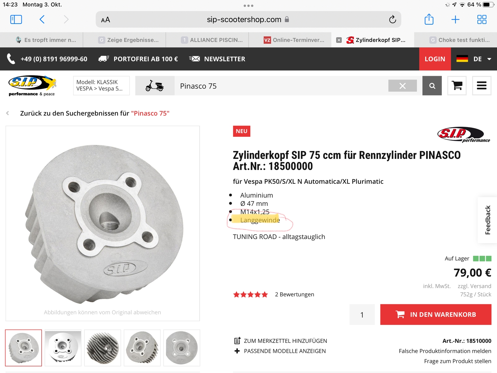

    Hi Mario, bin verwirrt.
    nach der Website steh im Text Langgewinde aber es steht auch passende Kerze mit bestellen - Langgewinde ist doch aber eh schon eine drin?
    Habe ich was überlesen?

    Kopf habe ich den von SIP drauf gemacht. Bist du dir sicher wegen der kurzen Kerze? Auf der website von Sip steht nämlich Langgewinde?
    Kerze habe ich aktuell ne BR10ES drin da mir die 9er ja Kaputtgegangen ist. Denkst du ne 8er wäre besser?
