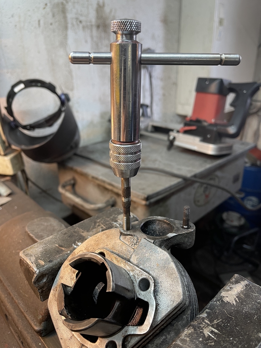

    Danke schön,
    Keine Change den Stehbolzen auszudrehen, ist wohl eingegossen.
    Also ausgebohrt und 8er Stehbolzen rein

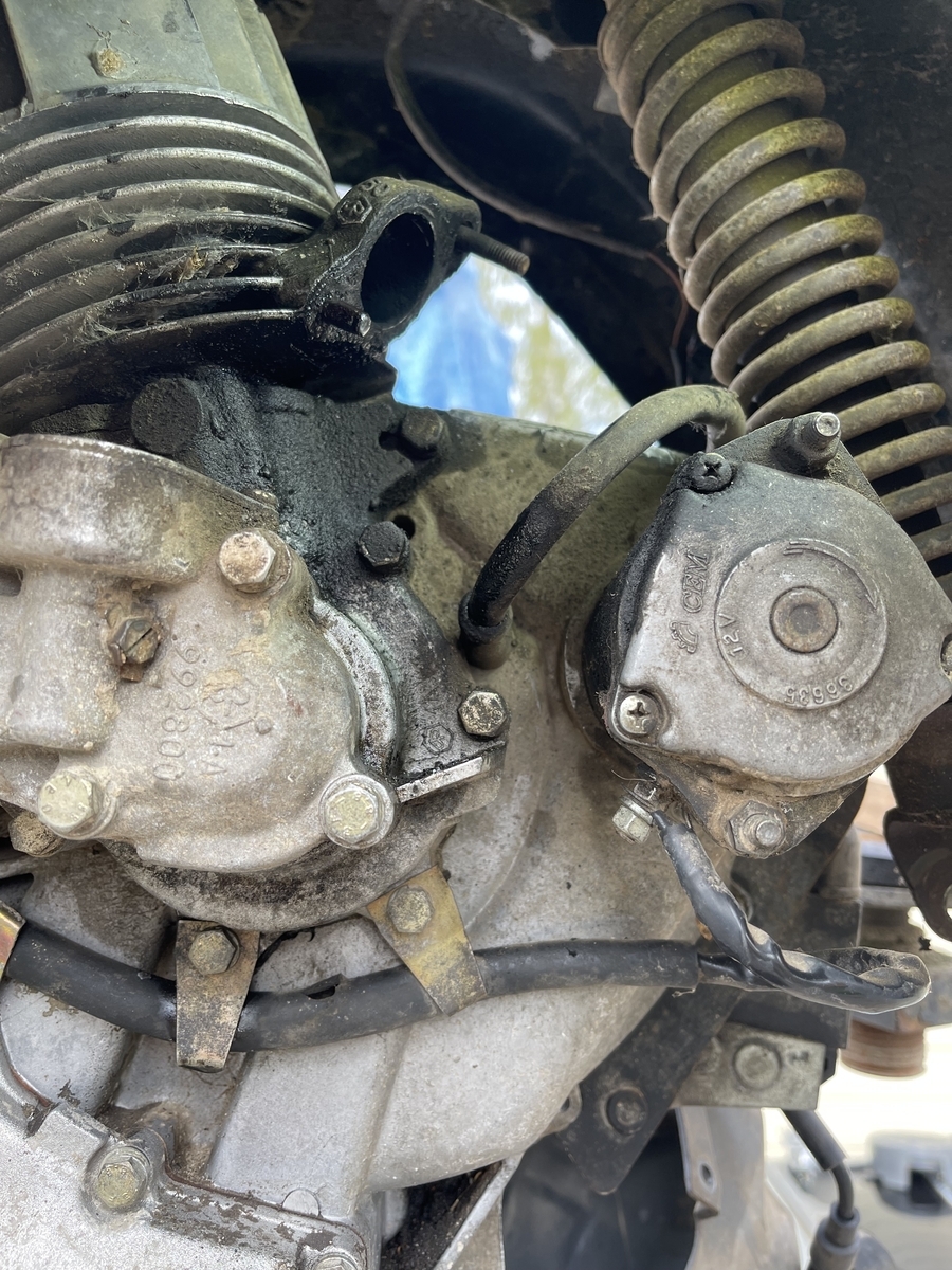

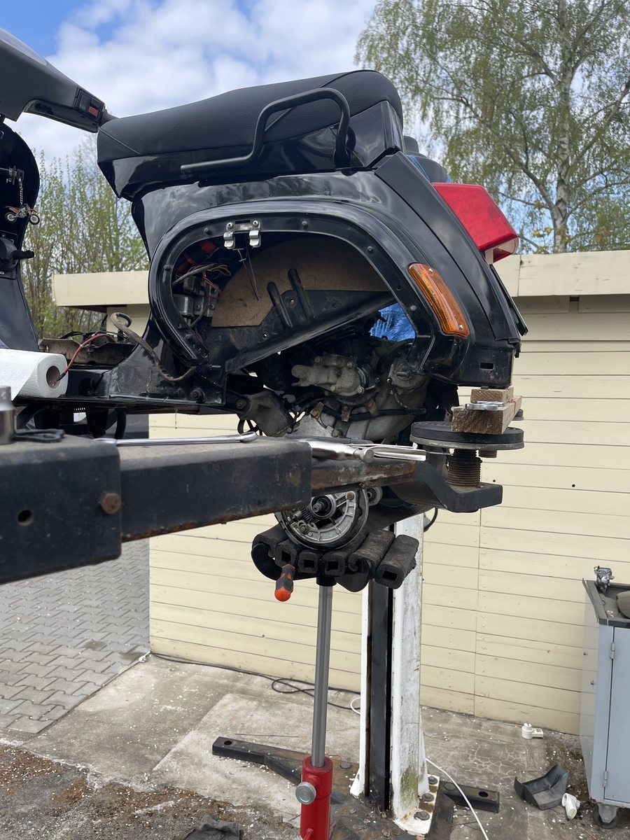

    Scheiße, Stehbolzen abgerissen….
    Also da ich jetzt den Zylinder eh abbauen muss, was sollte ich denn im dem Zuge gleich mitmachen?
    Mal abgesehen vom reinigen.
    Danke Olaf
