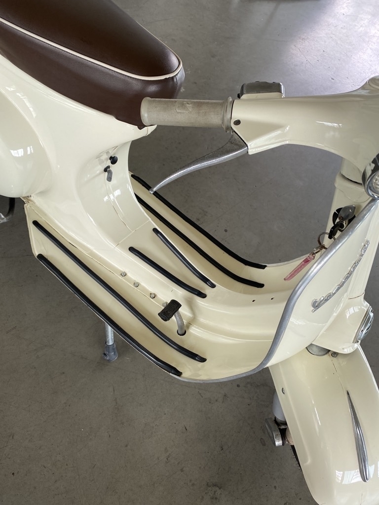

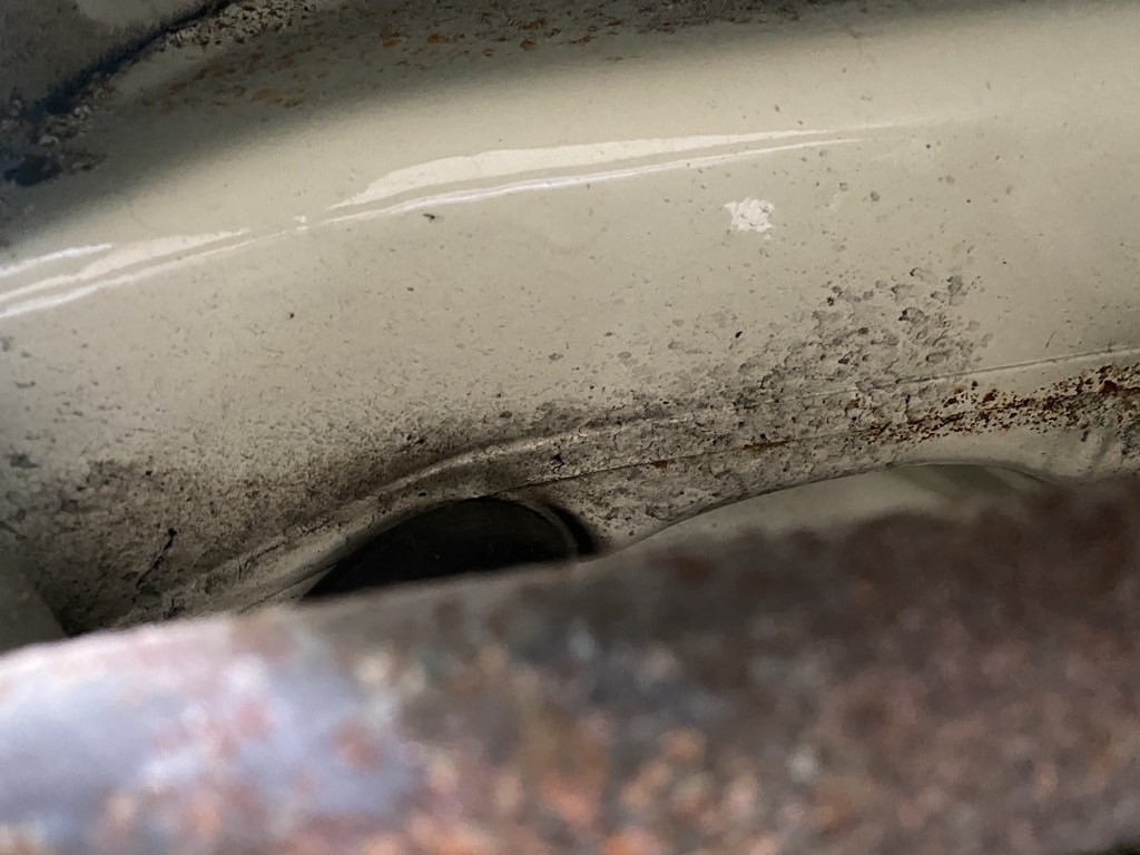

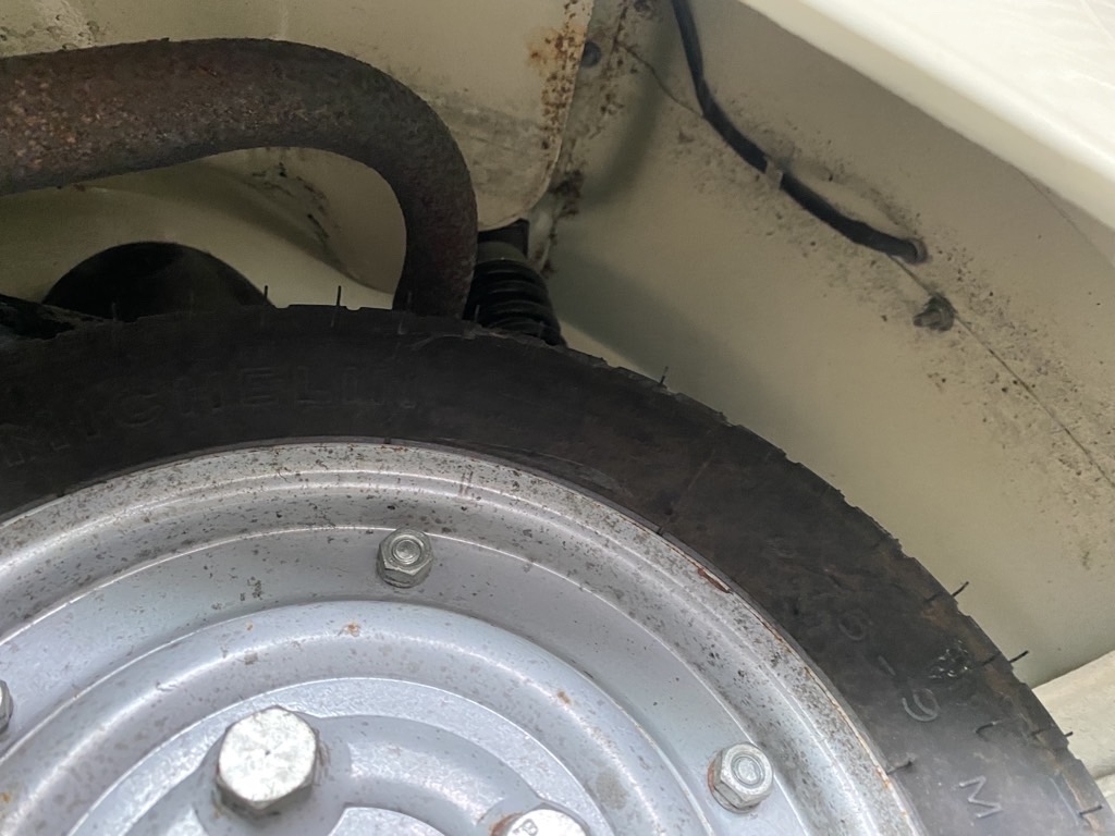

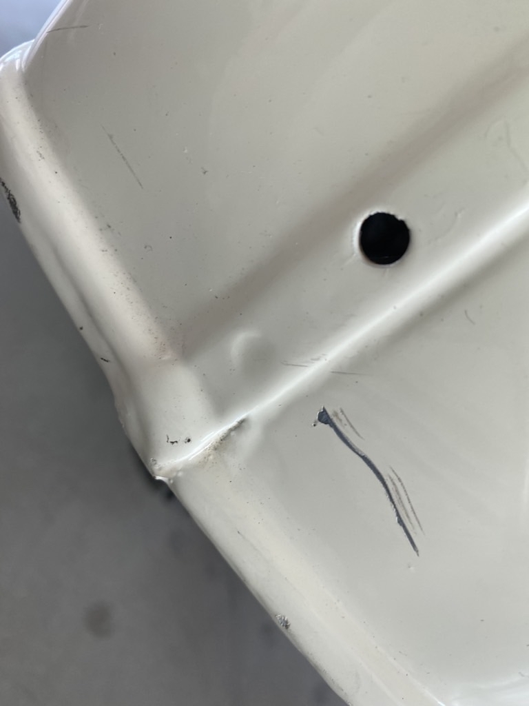

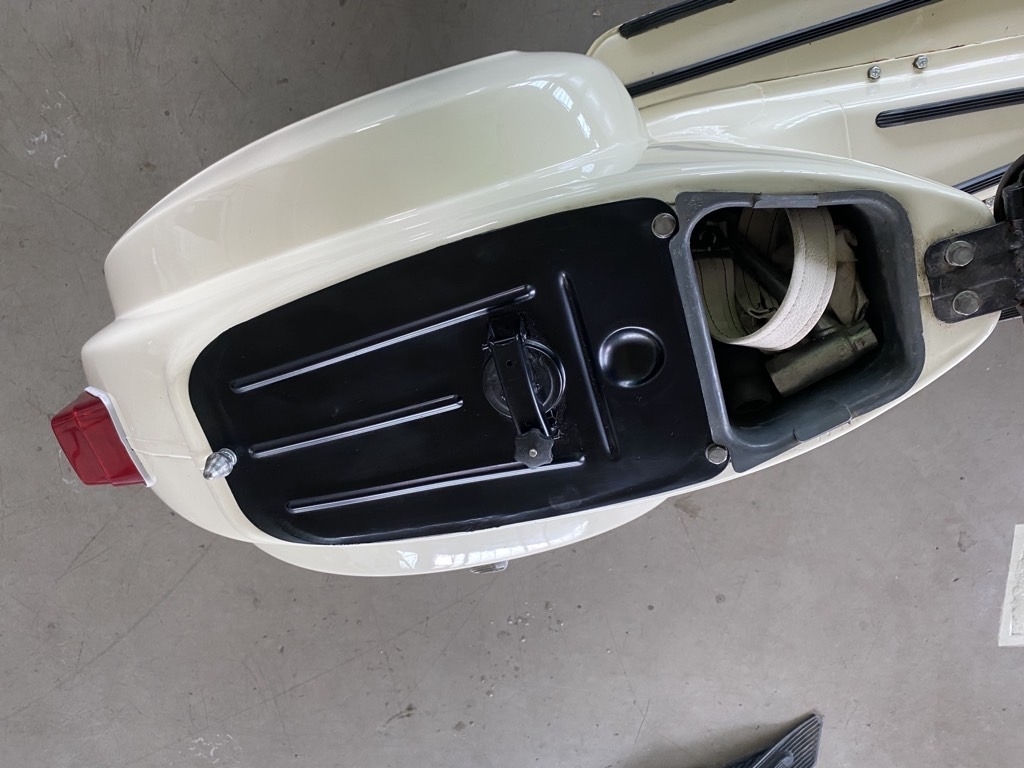

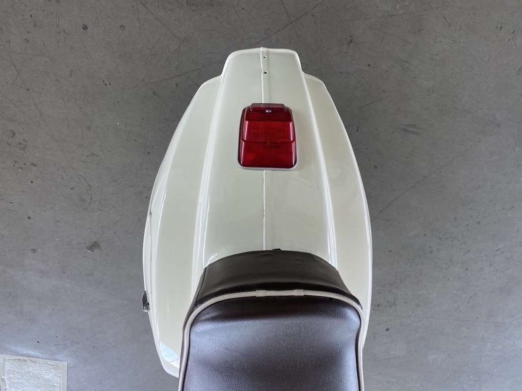

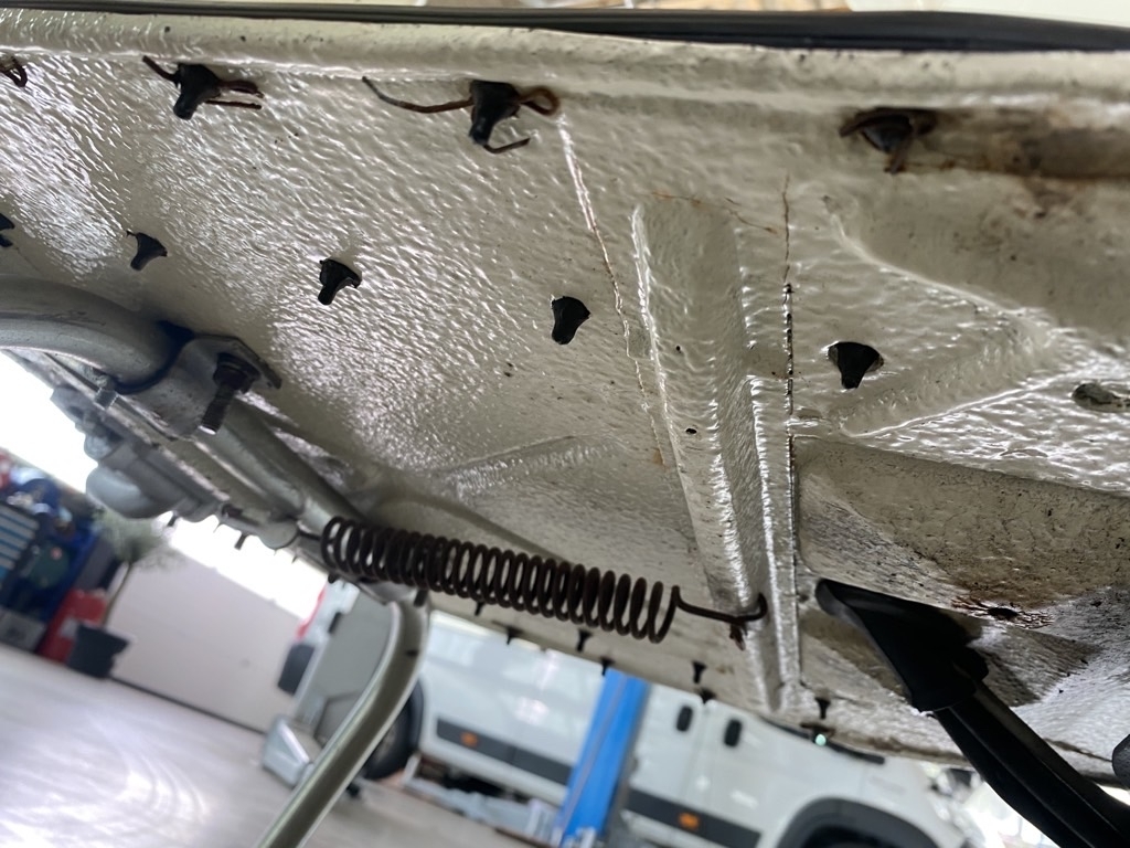

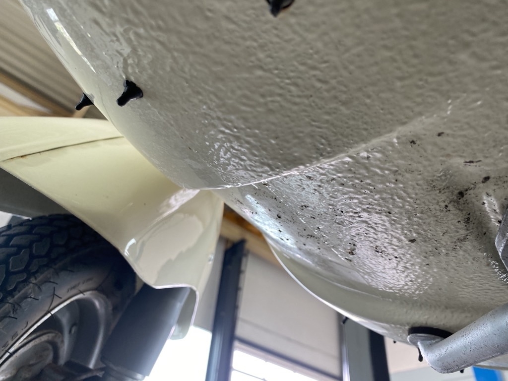

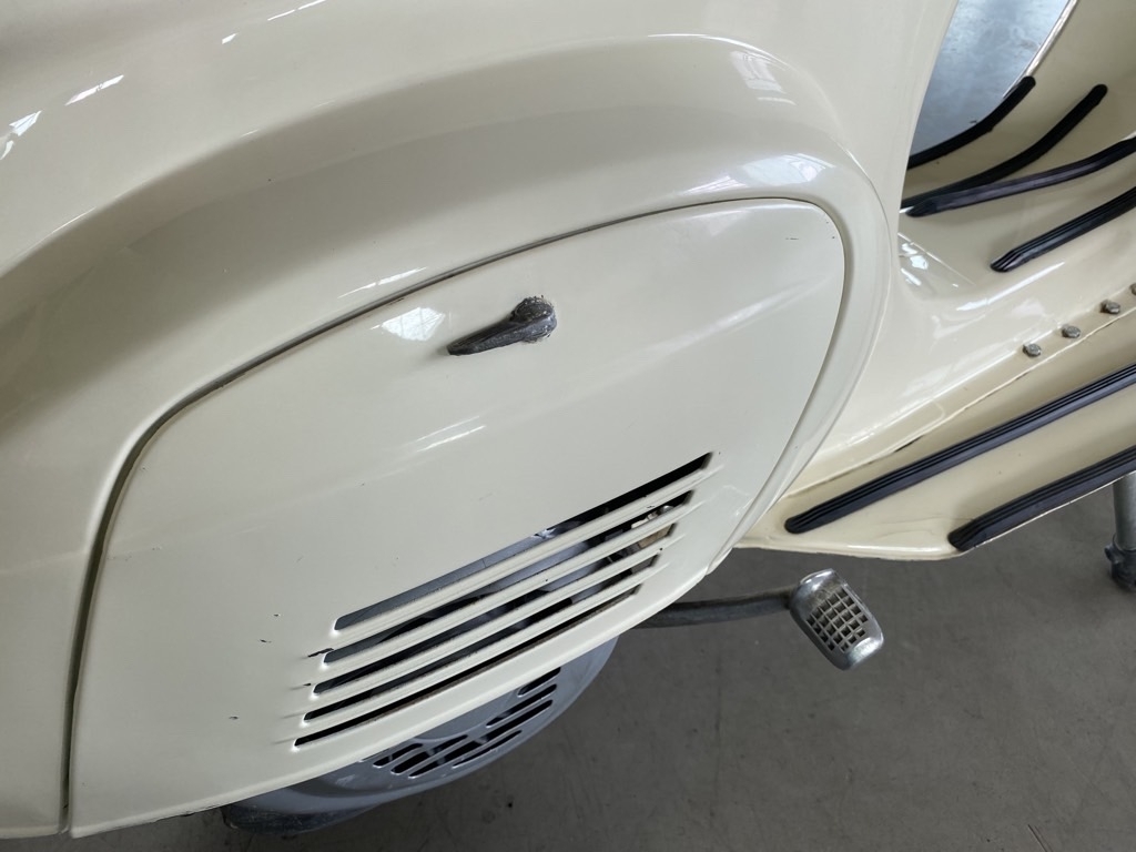

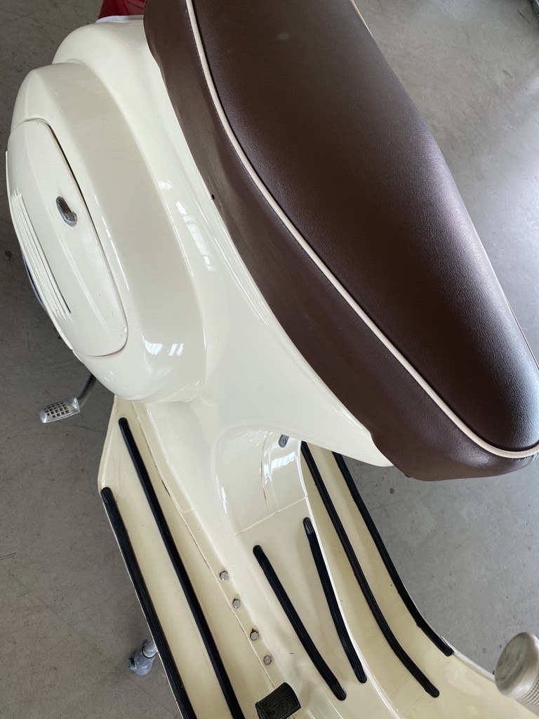

    bei meinem Vorhaben eine Vespa zu Kaufen bin ich auf euer tolles Forum aufmerksam geworden und möchte diese Gelegenheit auch gleich nutzen um euch eine Frage bzgl. einer entdeckten Anzeige zu stellen.
    Bei der Vespa für die ich mich interessiere handelt es sich um eine V50 mit italienischen Papieren.
    Der Verkäufer würde mir für 150€ Aufpreis die Deutsche BE inkludieren.
    Da ich am Wochenende die Vespa gerne besichtigen möchte frage ich mich bzw. euch Experten auf was ich alles achten sollte…um nachher nicht die Katze im Sack zu Kaufen.
    Hier auch ein paar Bilder die ich vorab vom Verkäufer erhalten habe.
    Was wäre für solch ein Modell ein realistischer Preis ?
    Danke!
