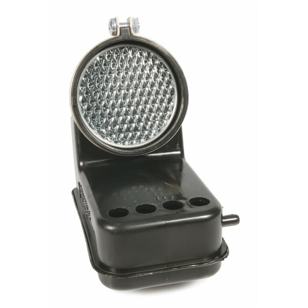

    Heute schaue ich mal, ob ich den Luftfilter von oben reinsetzen kann. Montag kommt das nächste Buch. Kläre mit meinem Nachbarn ab, ob er sie anschaut wegen Leistungsabfall, oder ob ich im Dorf jemanden suche. Wenn alle Stricke reißen, rufe ich bei der Werkstatt im Nachbardorf an.

    Das ist im Moment drin, mit dem Restbenzin vom letzten Jahr. Und den Luftfilter habe ich neu hier liegen, nur noch nicht drin.

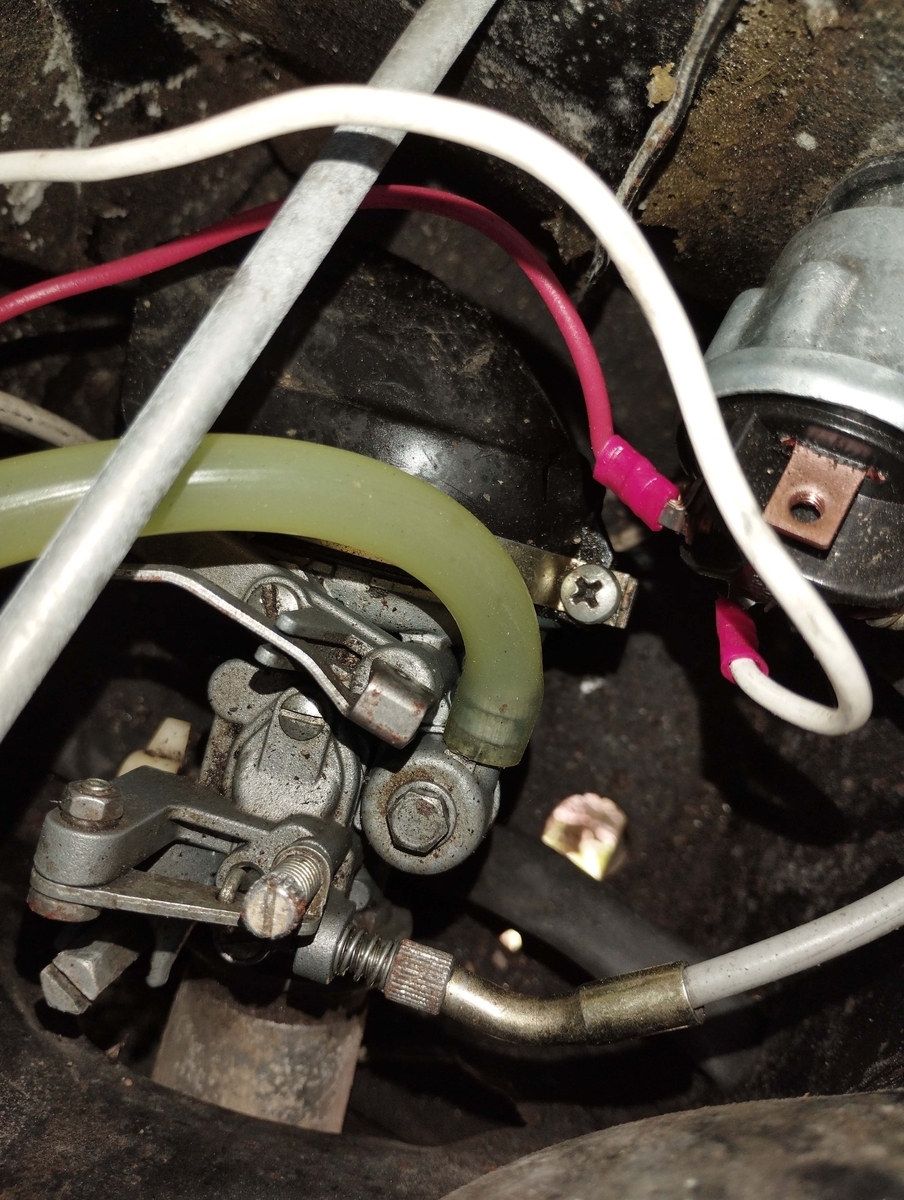

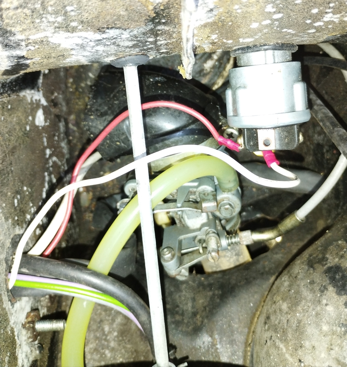

    Baustellen sind derzeit - Relais tauschen und Blinker auf 9v, Schalter Kabel und Co sind drin. Tacho nachrüsten. Schauen warum sie im Moment nur tuckert.

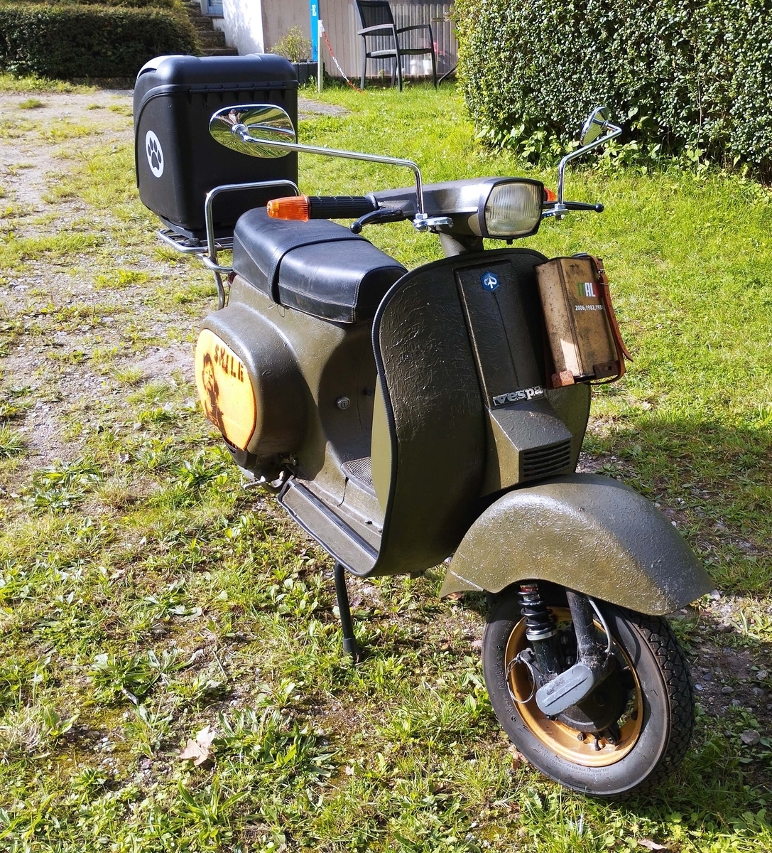

    Erste Tour zum Einkaufen. War toll. Auf dem Rückweg direkt Maschine Schrott. Ich suche gerade via via einen Schrauber im Dorf. Kann so schwer ja nicht sein.
    Sie hatte beim Starten eben schon das Problem, dass sie die ersten 5m nicht zog. Und ich sagte die letzten Tage - mehr als 43 kmh fährt sie nicht. Jo. Eben Fehlzündung und Leistungsabfall. 2. Gang wollte sie gar nicht mehr ohne Stottern, 3. nur so bis gut 20/25kmh.
    Bin die 9km auf dem Fahrradweg nach Hause getuckert.
    Hatten schon festgestellt, dass kein Filter im Benzinschlauch und kein Luftfilter verbaut sind. Luftfilter habe ich zumindest liegen. Ansonsten haben wir bisher ja nur Kabel i Lenker angefasst und einmal Kupplung raus- und wieder reingehängt.

    Ich habe das Gefühl, sie läuft aber nicht ganz rund. Beim ersten Start kam sie eben nicht in die Puschen, ich komme noch nicht wirklich auf 50 (wobei ich derzeit nur gps Tacho habe, der echte wird am Wochenende nachgerüstet) und für mein Gefühl jault sie etwas zu viel zwischendrin. Aber sie stand auch lange. Die Tage kommt Luftfilter rein, der fehlt ihr, und dann tasten wir uns weiter.
