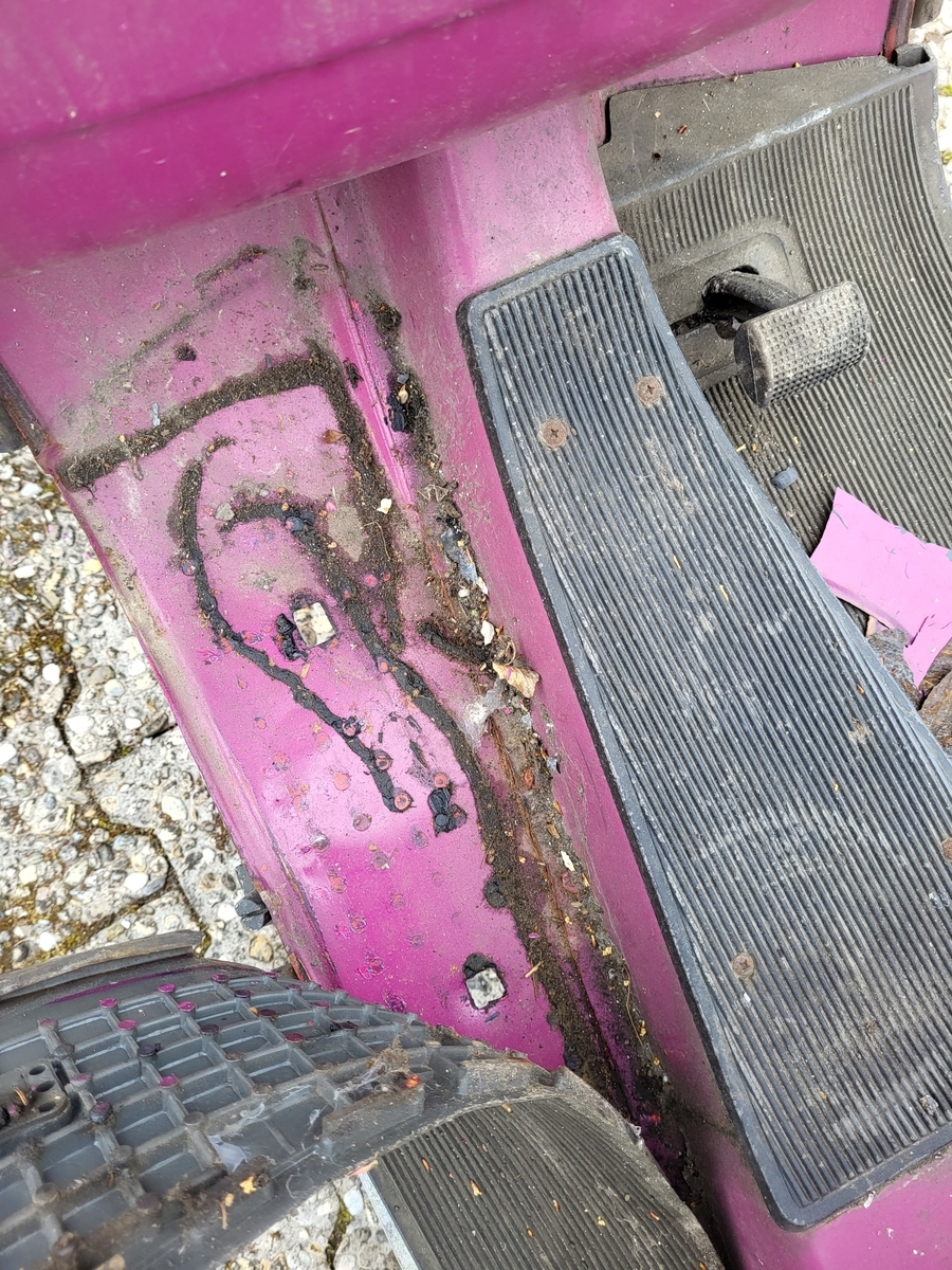

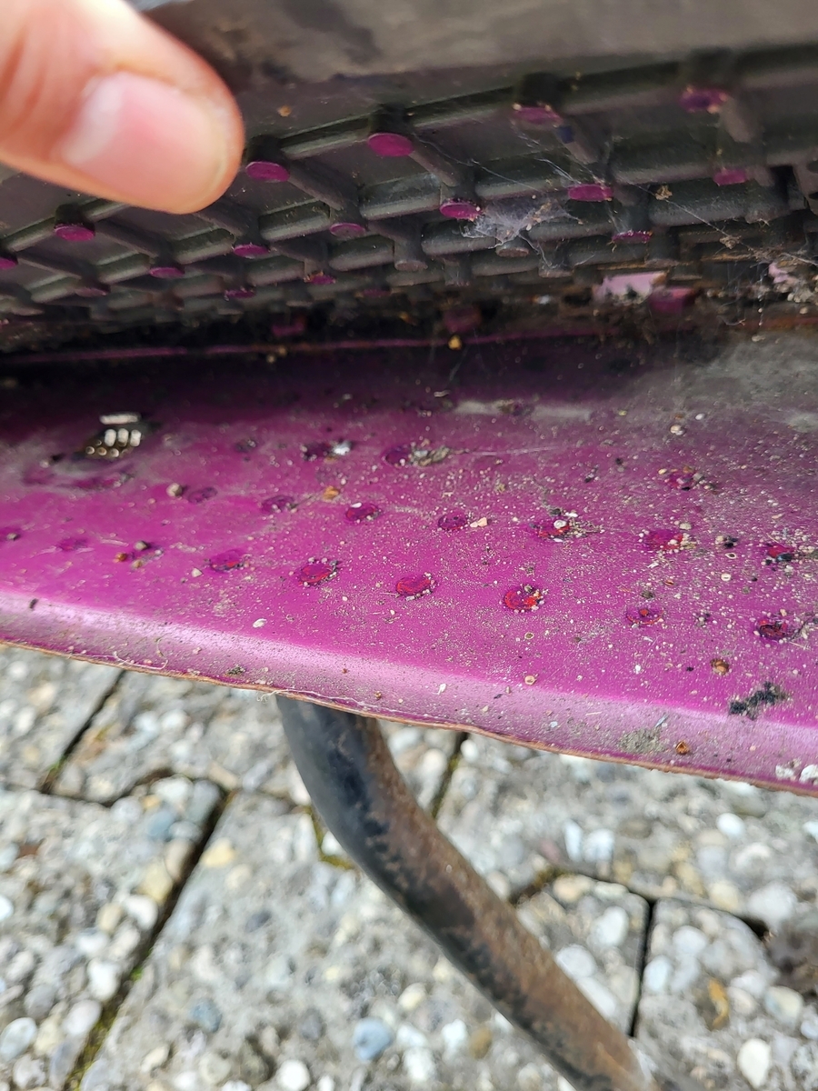

Die Matten entfernt und mal den gröbsten Dreck runtergedampft.

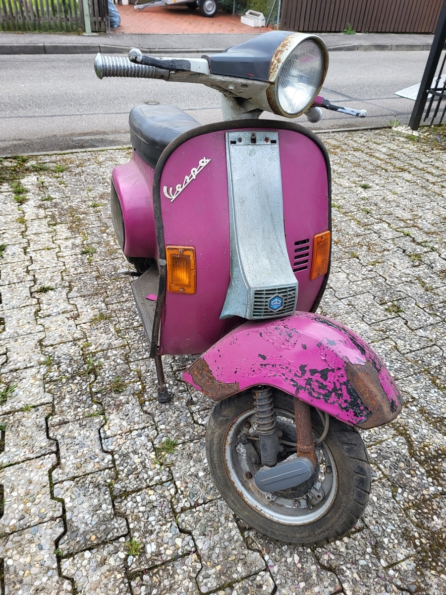

Leider bekomme ich die Sitzbank nicht auf. Da könnt ich ein paar Tips von euch gebrauchen. Ich habe 2 Schlüssel. 1 offensichtlich für das Zündschloss und einen 2. mit der Aufschrift "zip made in Italy". Bei beiden bewegt sich das Sitzbankschloss nicht. Alles in allem finde ich, dass der Zustand nicht so verheerend ist, wie zuerst befürchtet.
Hier ein paar bilder:

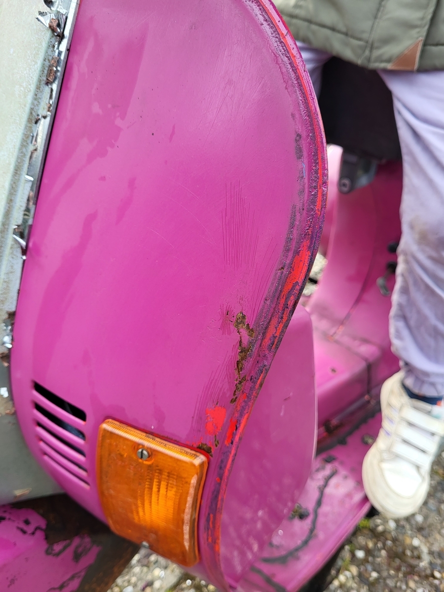

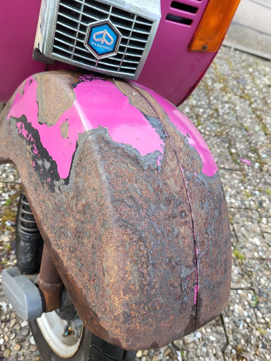

Besonders verliebt bin ich in das vordere Schutzblech:
Ich bin mir jetzt sicher, dass unter dem Rosa ein wunderschönes Orange ist. Mein Traum wäre eine orange-rostige Vespa mit schwarzen Aplikationen.

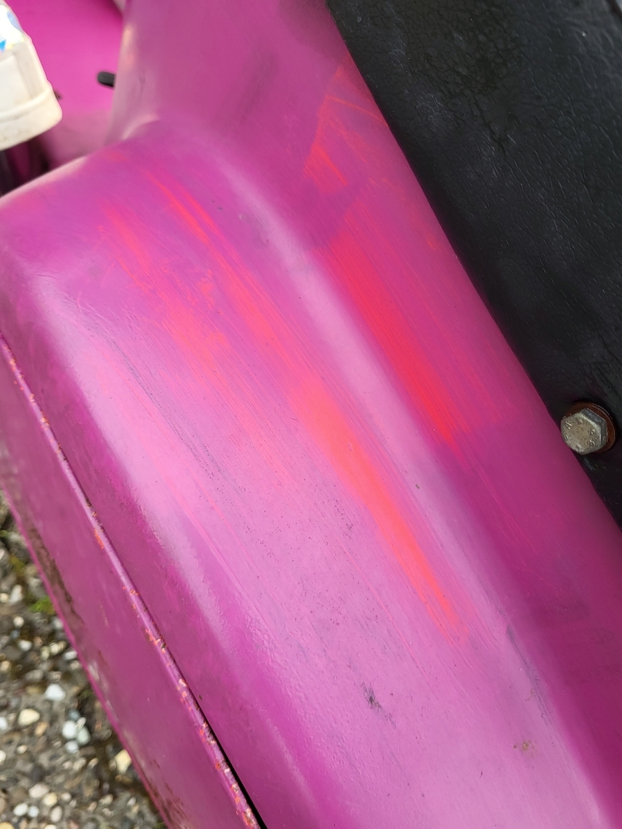

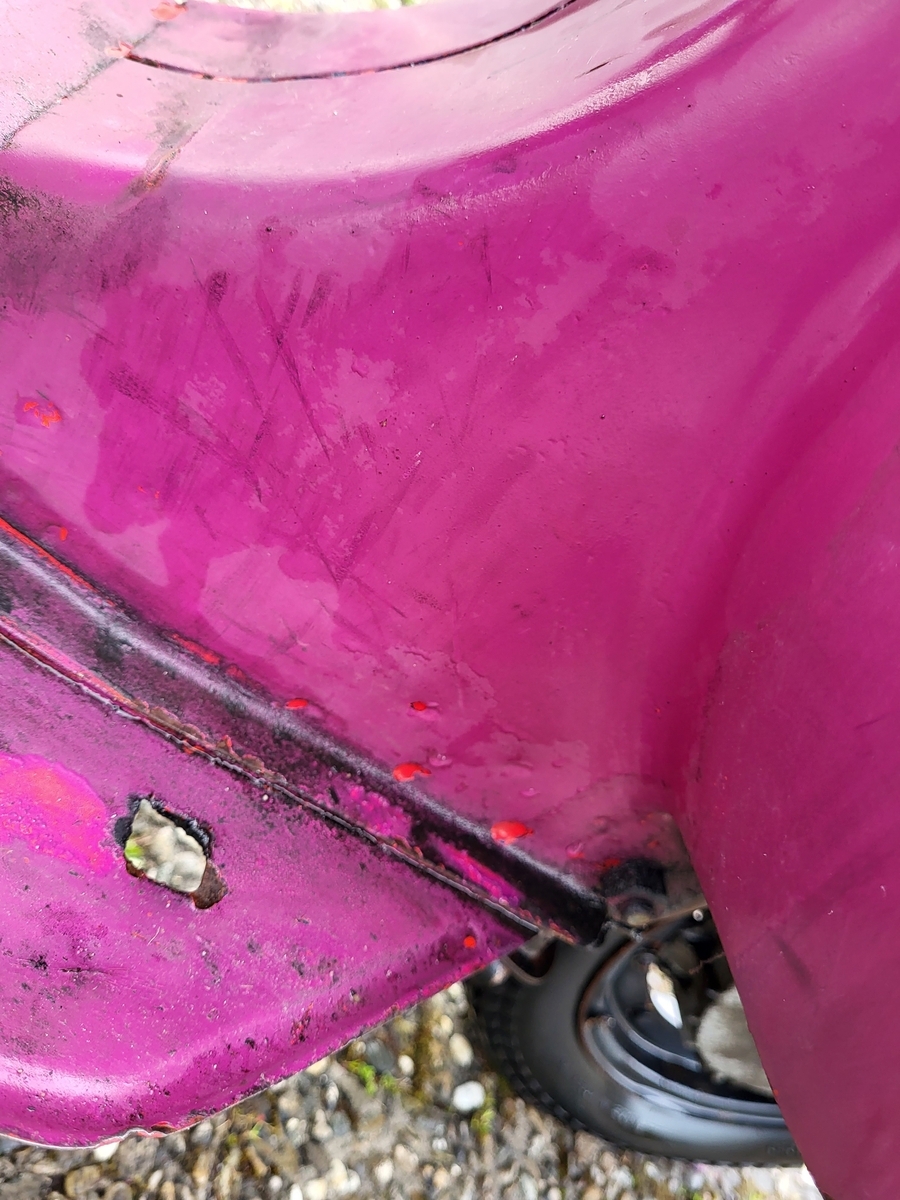

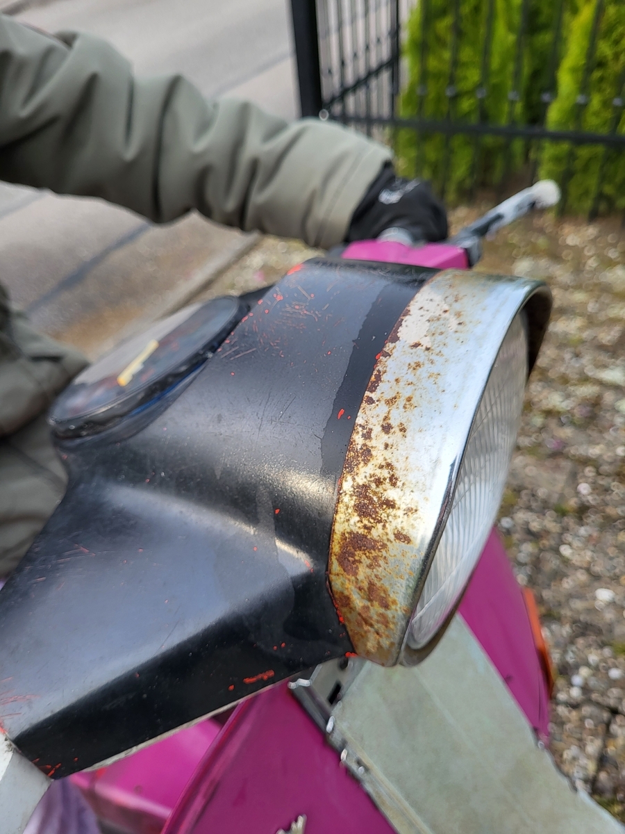

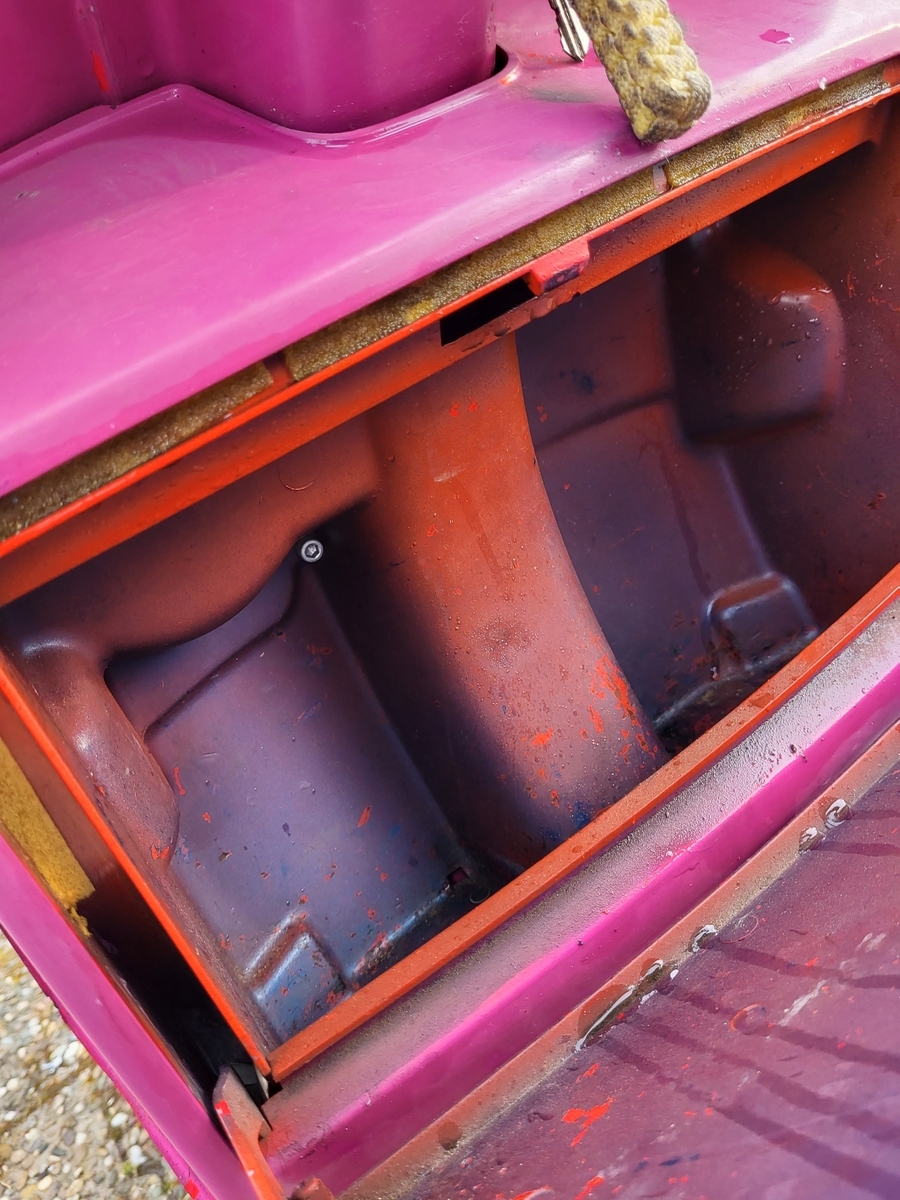

Schau mal genau hin, oben auf der linken backe ist der lila Lack abgeschabbelt und darunter kommt das Orange zum Vorschein. Im Handschuhfach ist es auch Orange (kein Bild) und hinten unter dem Schwarz von der Lenkerabdeckung kommt auch Orange zum Vorschein.
der Dampfstrahler steht eh am Anfang dieser Restauration. Da sind Generationen von vergammelten Spinnen dran. Ich HASSE Spinnen

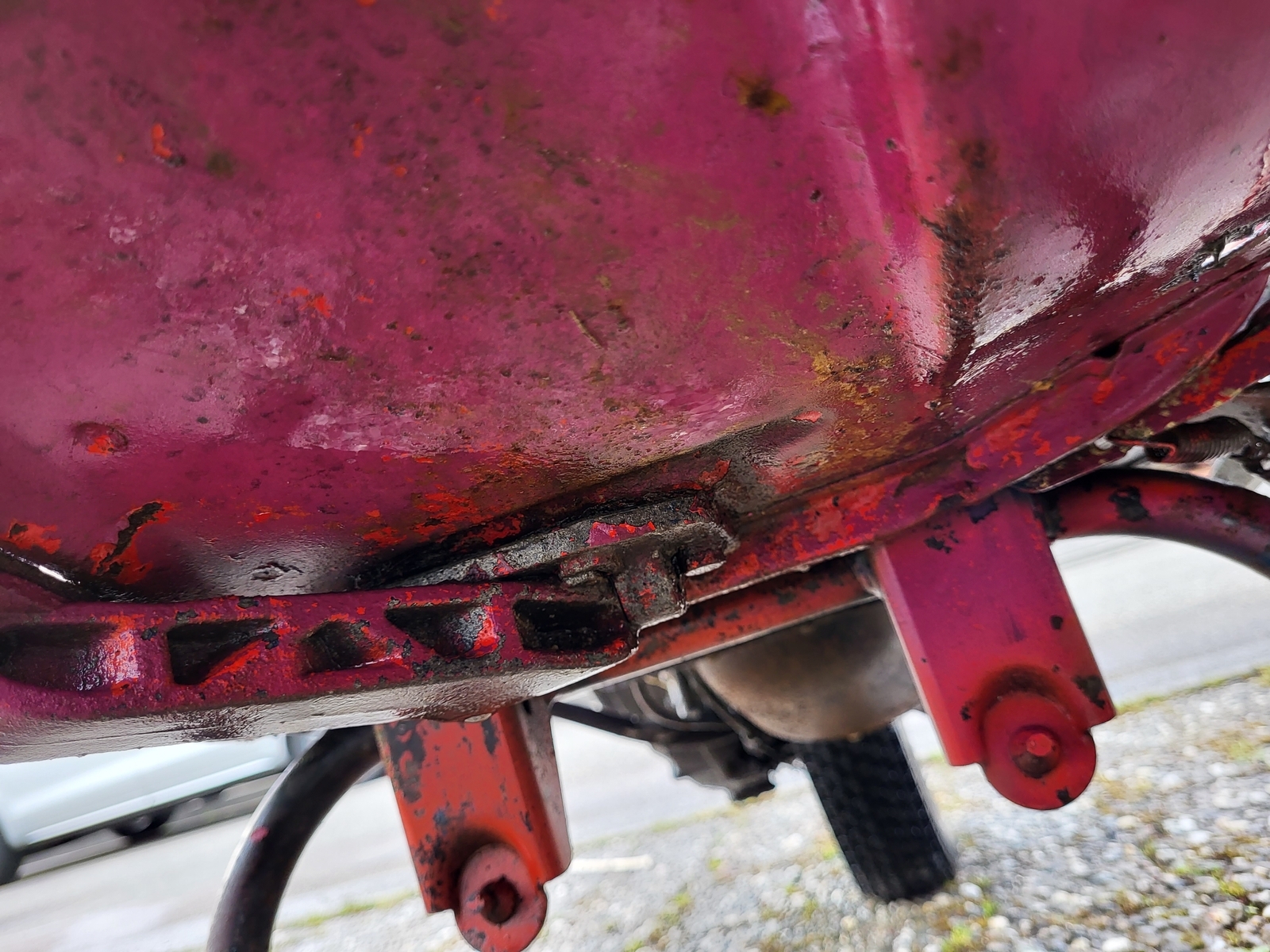

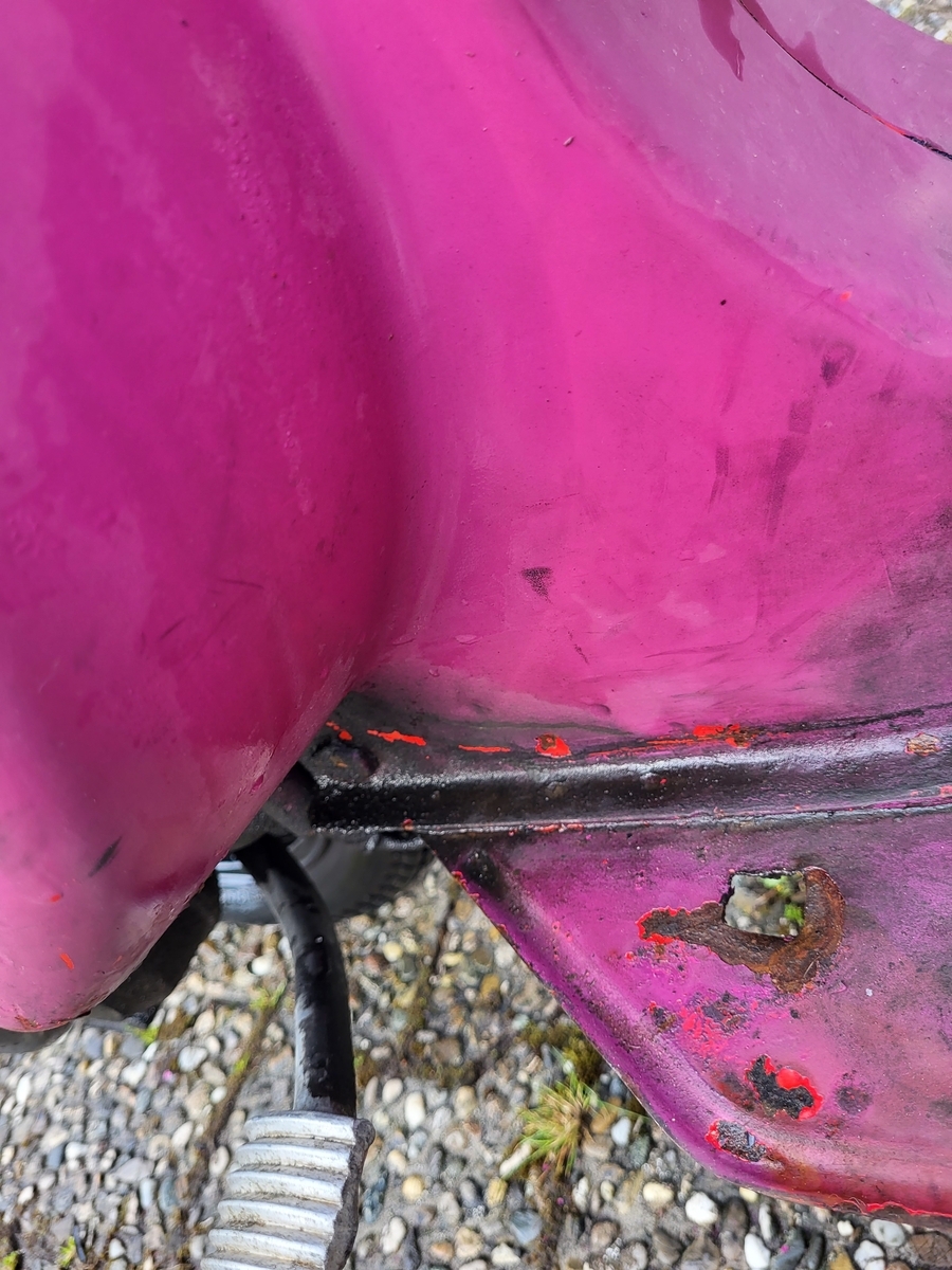

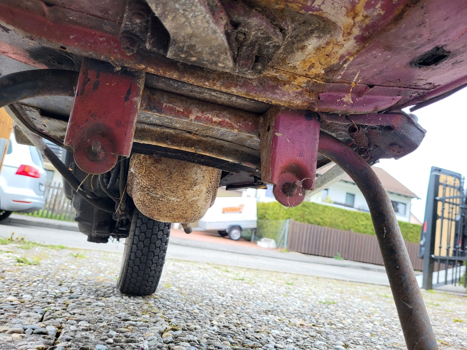

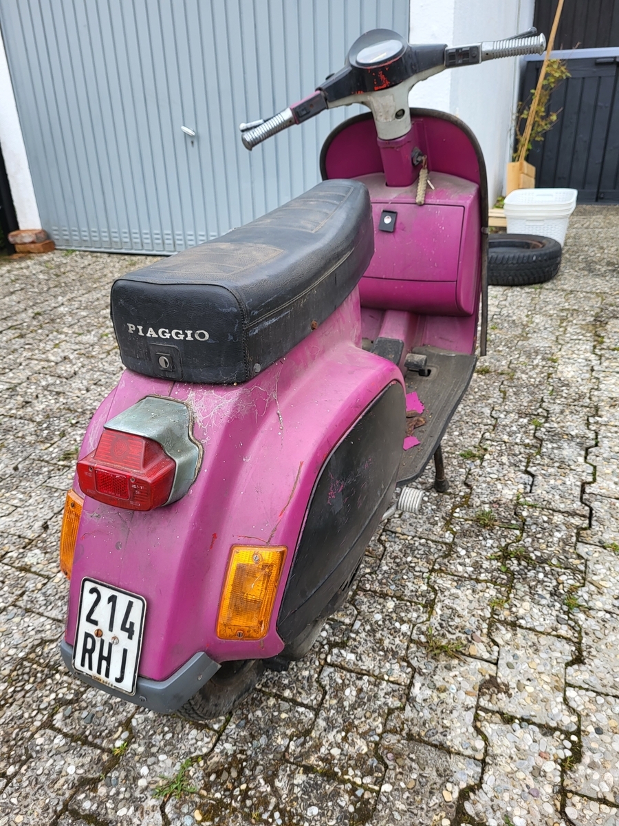

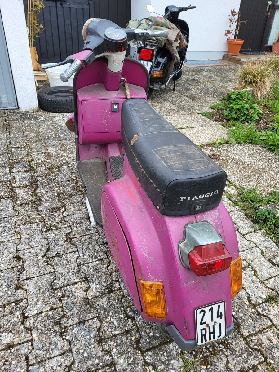

So, Vespa ist geliefert. Erste Bestandsaufnahme: Zustand katastrophal aber nicht hoffnungslos
Ich habe mich sofort drin verliebt. Am Wochenende werde ich mir das gute Stück einmal genauer ansehen.
Hier erste Bilder:
Ich glaube, die war vorher Orange. Das würde mir sogar noch besser gefallen. Wie bekomme ich das schonend freigelegt? bekomme ich das mit Azeton hin?

aber erstmal gucken, ob ich die überhaupt wieder ans Laufen bekomme. Hier noch ein neues Bild, kurz vor der Verladung. Es scheint, die hat tatsächlich noch Luft in den Reifen.
Ich habe mir überlegt, den Origiallack wieder frei zu legen. Und den Rost zu versiegeln. Soll dann etwas rattig werden. Aber erstmal will ich den Zustand von Elektrik und Motor begutachten. Die stand 20 Jahre unter einer Plane in einem Schuppen.

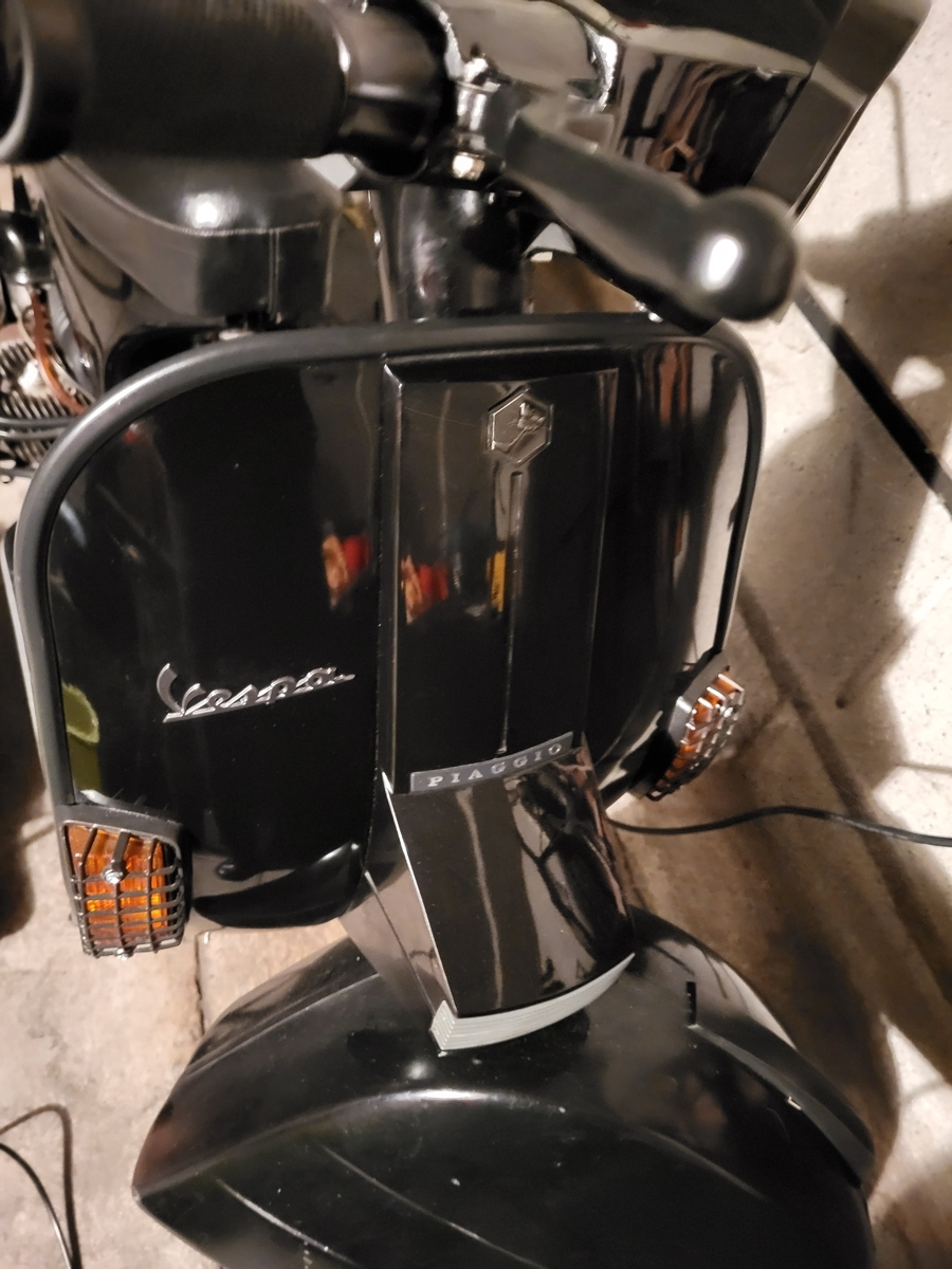

Und lackiert

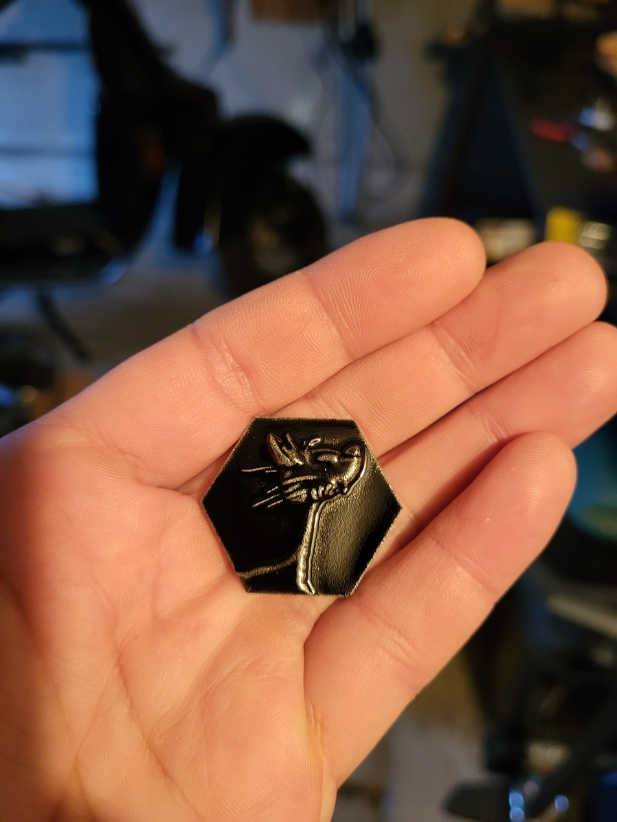

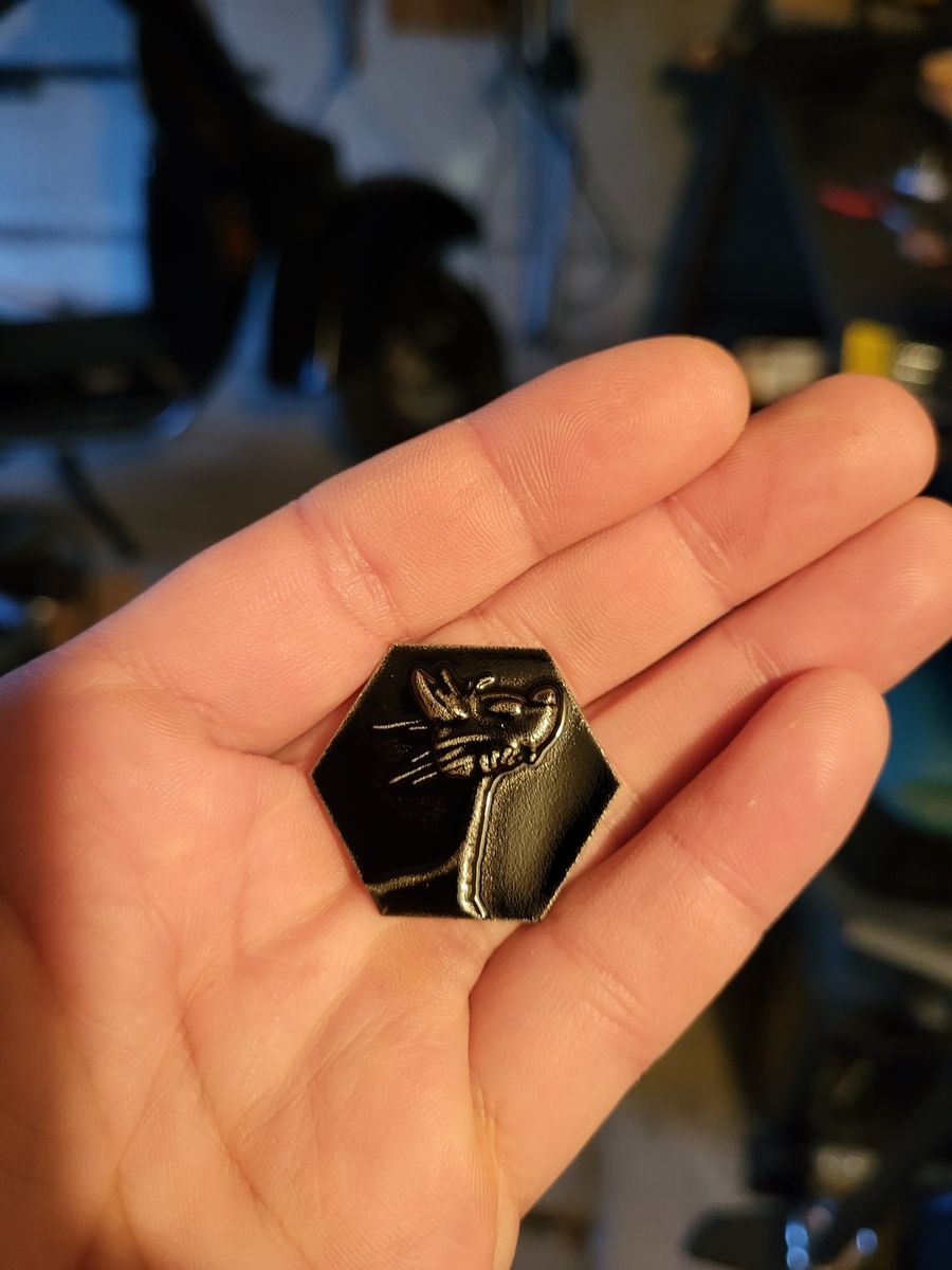

Wir haben hier im Werkzeugbau in der Firma eine Fräse. Da hab ich das unter Anleitung aus Aluminium gefräst. Und dann sandgestrahlt. Ist eigentlich sehr einfach. Man gibt die Vorlage in den PC ein und editiert bissl rum. Legt den Werkstoff in die Fräse und drückt auf GO. Wie gesagt, arbeite ich in einem Metallverarbeitenden Betrieb mit eigenem Werkzeugbau. Das hat ziemlich viele Vorteile.
Ich habe schon überlegt, ob ich hier anbiete, so individuelle Kaskadenembleme machen zu lassen. Das wäre leider sehr teuer. Aber das ist echt ein kleiner individueller Blickfang. Ich zeige es her, wenn es an der Vespa ist.
