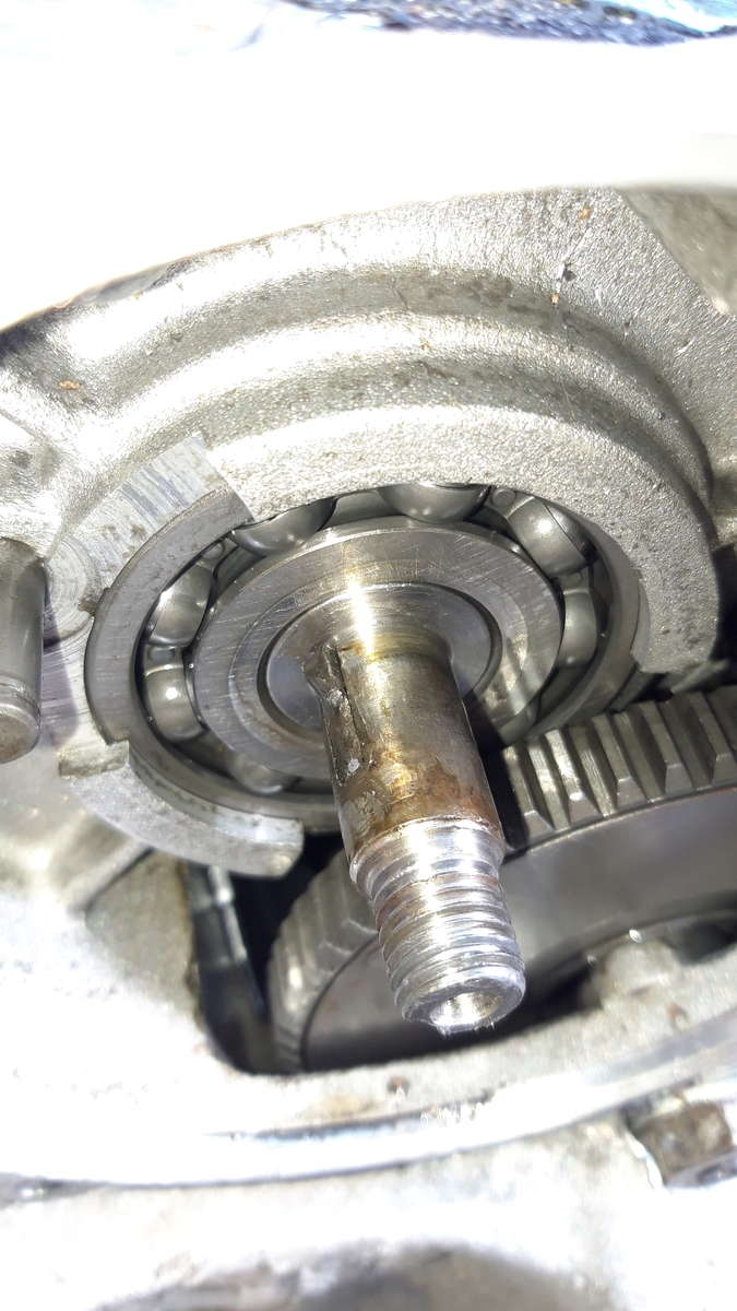

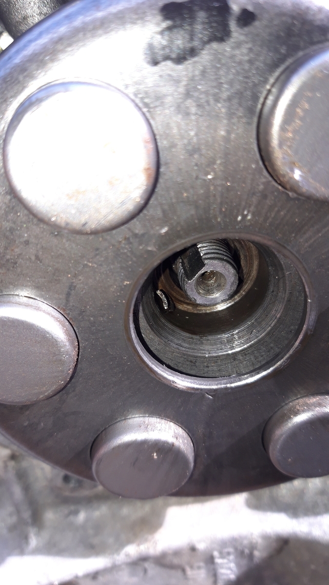

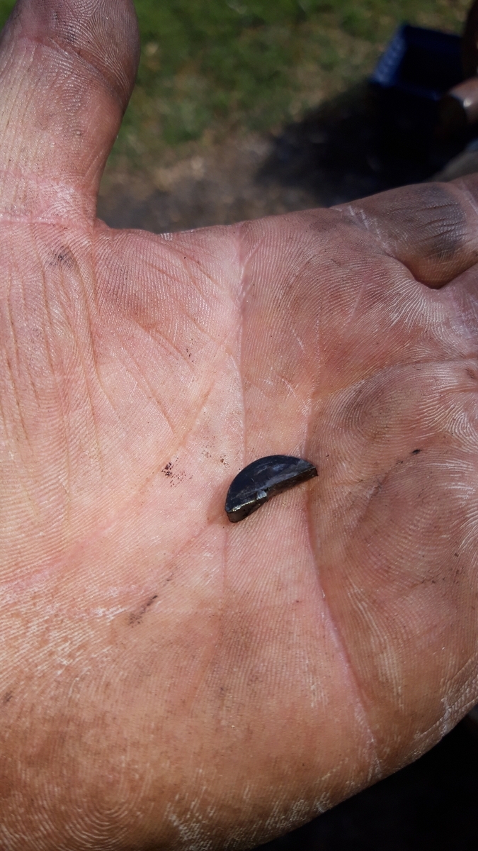

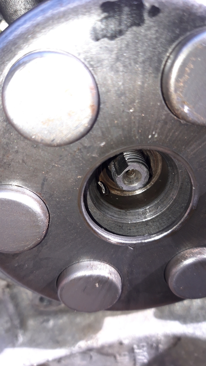

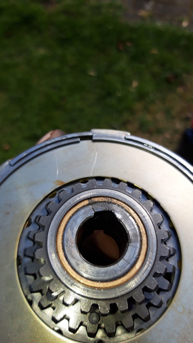

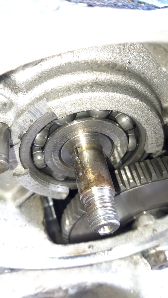

    ich hab das noch schwach in Erinnerung das man die Hauptwelle immer raustreiben musste... hier konnte ich ohne Kraftaufwand die Welle entnehmen.
    Anfürsich sitzt diese doch knüppelhart in dem Lager.

    guck mal da hab ich glatt die Frage vergessen...
    Mir ist Spiel an der Haupwelle aufgefallen und bin mir nicht sicher ob das denn so richtig ist.
    Ich kann die Welle 2,5mm rein und raus bewegen... ist das Spiel normal?
    Welle ist von px alt, und Gehäuse von px Lusso (80ccm)

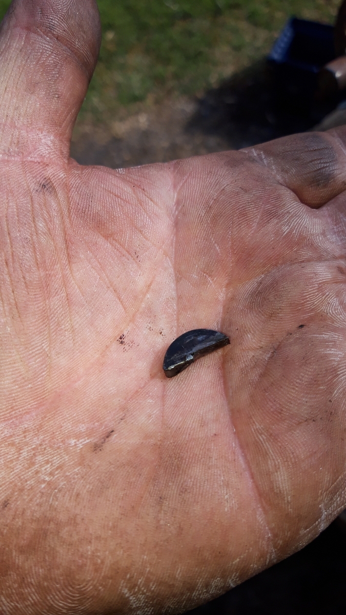

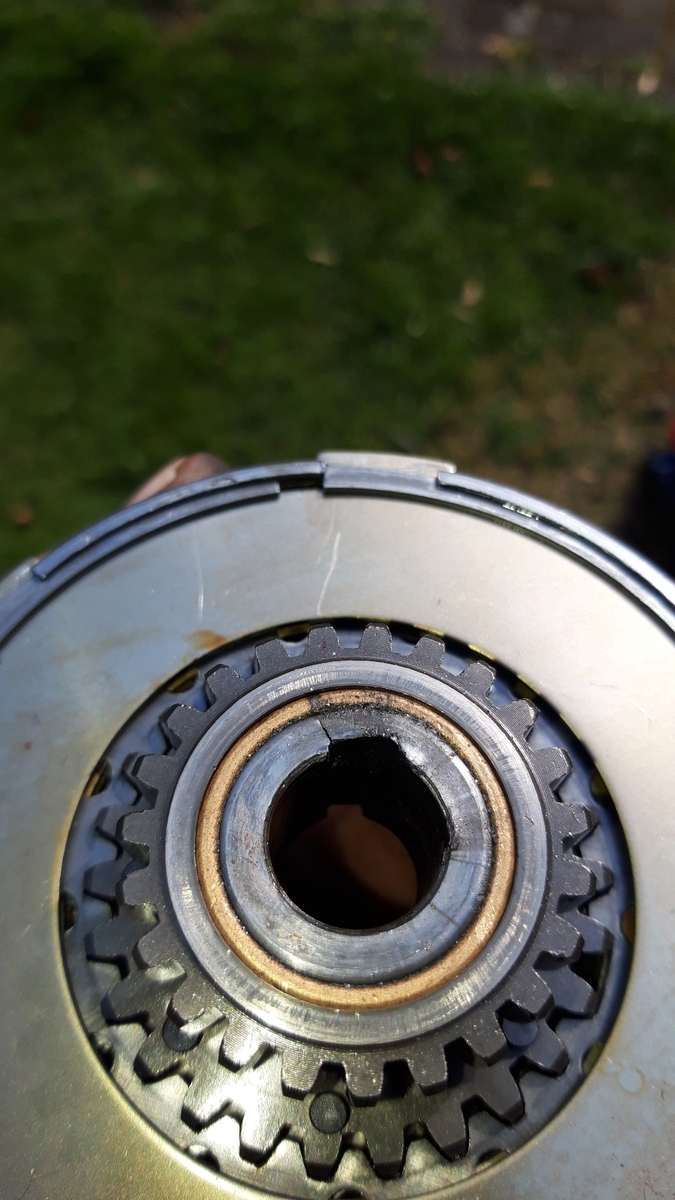

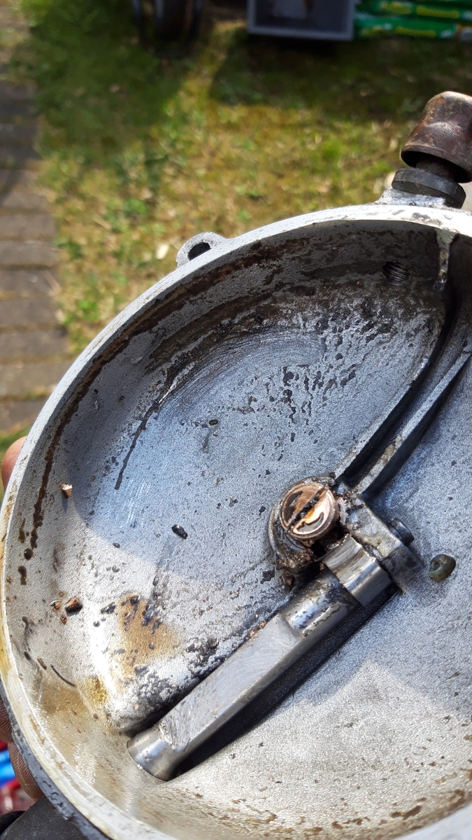

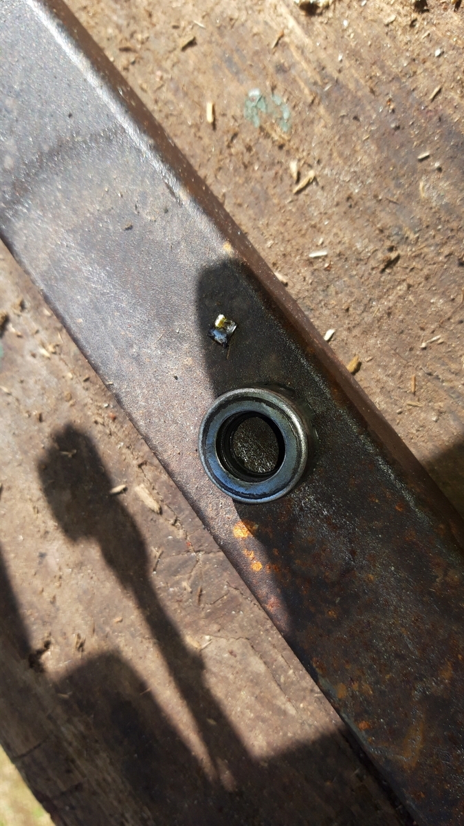

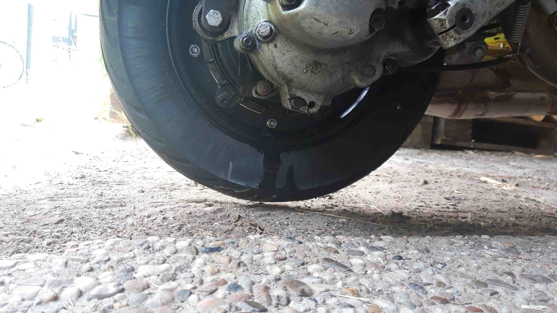

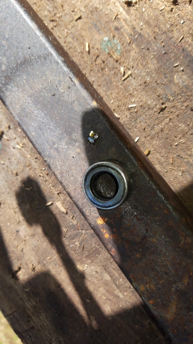

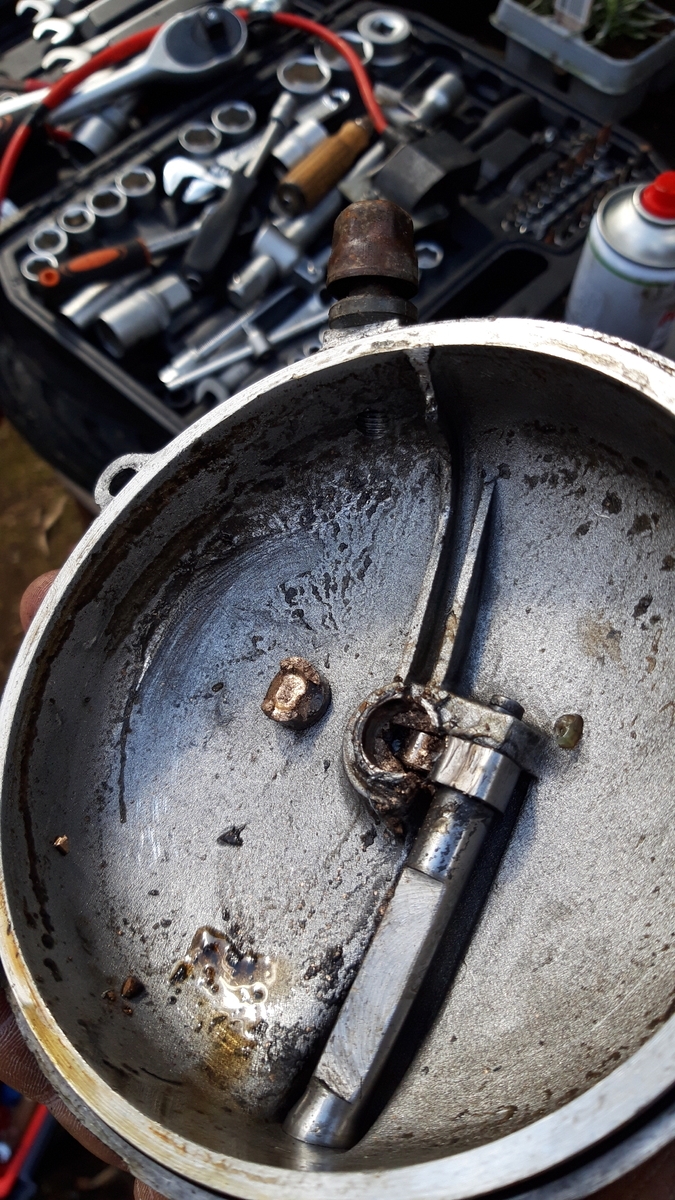

    Da will man mal eben ne kleine Runde drehen und hört schon nix gutes.
    Alles gestoppt und auf die Suche gemacht.
    Naja, seht selbst...

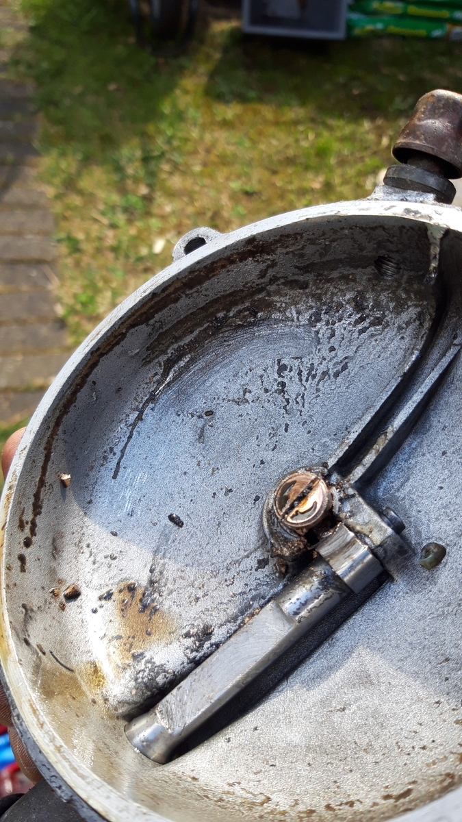

    • October 1, 2022 at 22:01
    hab's gefunden!
    Vergaserwanne dichtet nicht mit dem Gehäuse ab.
    Dick Dichmasse drauf und schon läuft der Motor ruhig.
    Morgen kommt Probefahrt klatschen-)

    • Moin
    • September 18, 2022 at 17:39
    die Federn von der Nebenwell haben beschlossen aufzugeben. Im schaltvorgang gab's einmal nen ordendliche Ruck wärend der Fahrt.
    Ein paar Tage später wundere ich mich das alles versüfft war. Nach Reinigung hab ich dann den riss gesehen.
