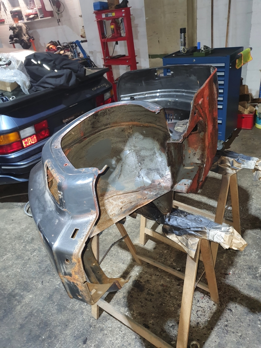

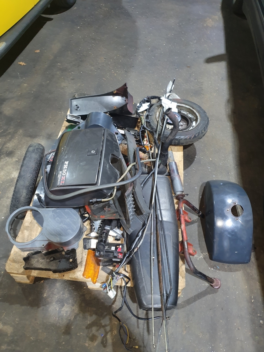

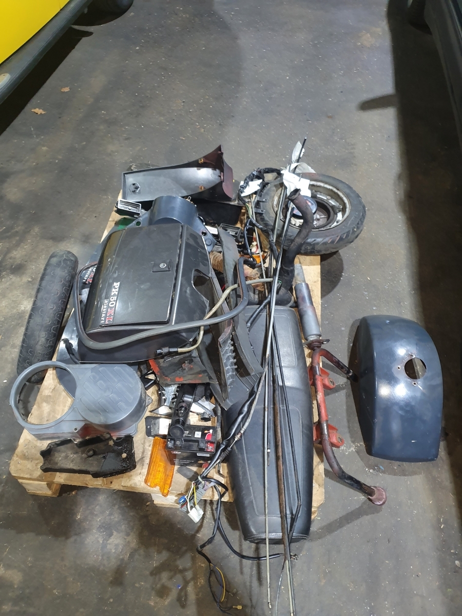

    Bin nun einen Schritt weiter. Die Karosserie ist vollständig freigelegt, die Schwinge ist zerlegt und alle Züge und Kabelbäume sind entfernt.
    Ging auch alles problemlos, lediglich die Schraubenköpfe der Schrauben der vorderen Radhausschale musste ich abflexen, da diese beim lösen der Müttern gerissen sind. War arg festgegammelt, werde die Gewinde dann ausbohren.

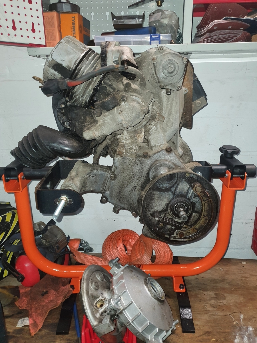

    Für den Motor habe ich einen Ständer angeschafft, um die Revision vernünftig durchführen zu können.
