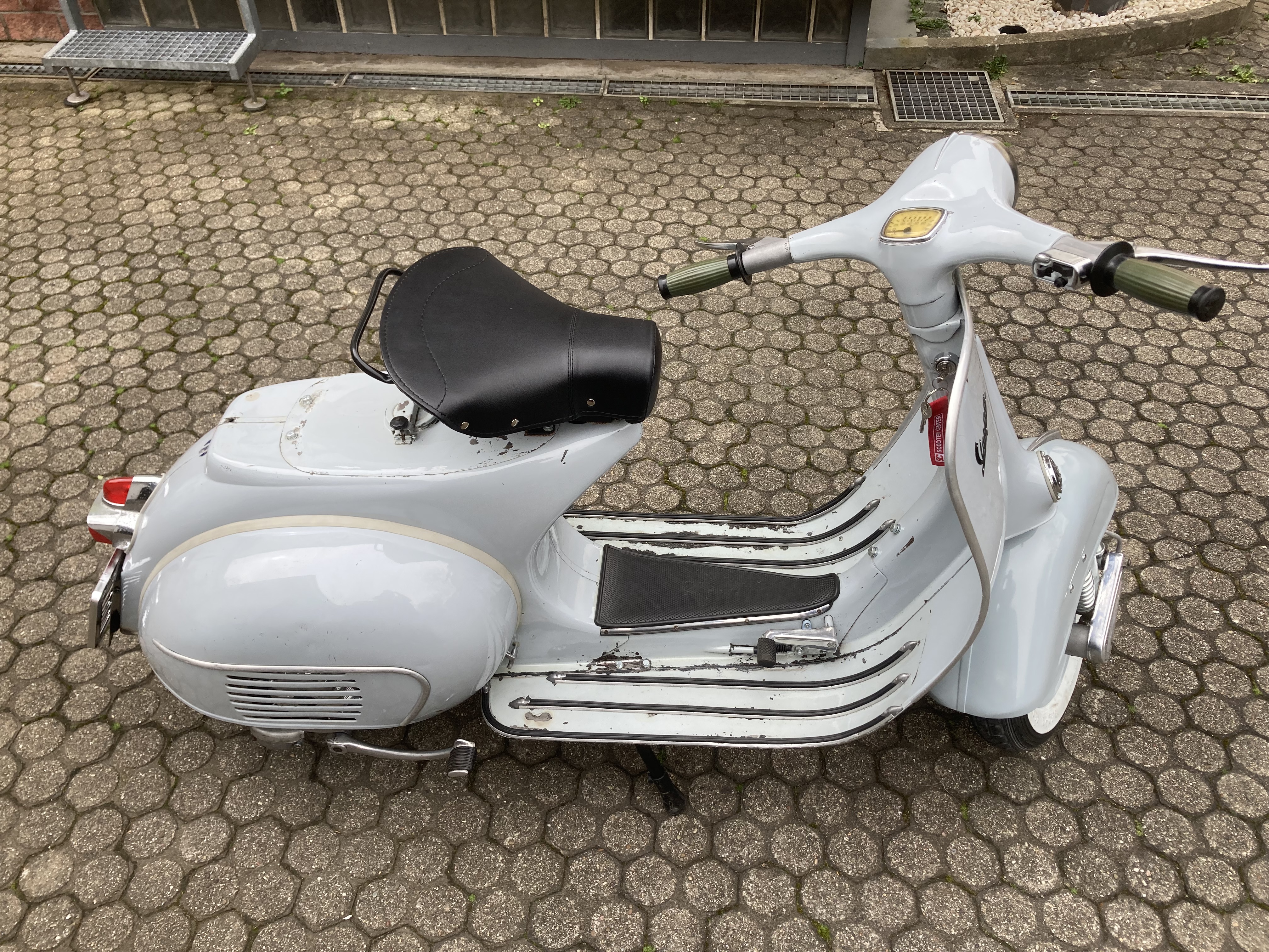

mein Sohn und ich
möchten gerne eine aus Italien importierte Vespa restaurieren und
hoffen auf einen Erfahrungsaustausch und ein paar Tipps. Wir freuen
uns auch auf die Verlinkung von ähnlichen Artikel, die passen
könnten.

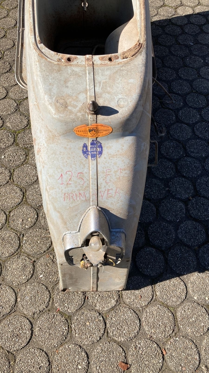

Der Rahmen ist nicht
durchrostet, hat aber im Blechtunnel und an ein paar Stellen außen,
Rost angesetzt. Wir möchten gerne die Patina der Vespa konservieren,
also nicht alles runter holen, Sandstrahlen und neu
lackieren. Die Vespa hat viel erlebt, was man ihr auch ansieht
(Schrammen, Kratzer, Dellen). Das Beinschild ist etwas verbogen, das
sollte denke ich gemacht werden.
Habt ihr Erfahrungen
mit Rostentfernung um die Patina zu erhalten, so das wir die nächsten
30 Jahre ruhe haben? Vor allem wie bekommen wir den Rost im
Blechtunnel in den Griff? Ein Lackierer hat im Anschluss eine
Klarlackierung empfohlen.
Eine Backe wurde vom
Vorbesitzer mit Felgenspray professionell gefixt
– echt schade. Hat
jemand eine Idee, wie wir das Felgenspray entfernen können, ohne
dass der Originallack leidet?
Der 3-Gang Motor war
Totalschaden, wir haben bereits einen 4-Gang Ersatzmotor in Arbeit,
den wir auf 3-Gang umbauen. Da der TÜV eine Blinkanlage vorschreibt,
ist die Idee einen entsprechenden Kabelbaum mit Blinkerkabeln
einzubauen. Unschlüssig sind wir uns noch über die Zündung. Gerne
würde ich die Vespa wieder original aufbauen, aber die Vorteile
einer elektronischen Zündung liegen auf der Hand.
