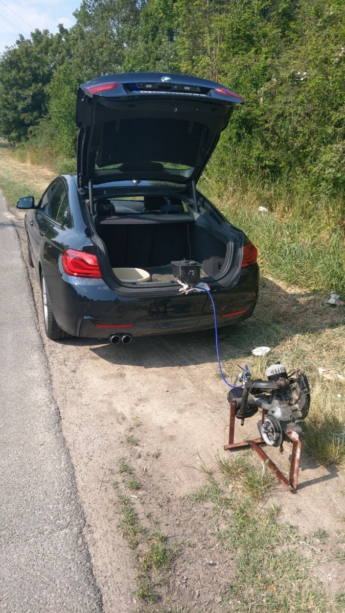

    Das Problem ist auch nicht die Länge des Schlauches an sich, sondern der Platz im Vergaserraum. Solande du deinen Schlauch so verlegst das er ständig abfällt ist eigentlich alles gut. Sobald aber ein Bogen drin ist wirkt das Gewicht des ansteigenden Benzins dem Gewicht des Benzines aus dem Tank entgegen. Wenn dann der Motor stark zieht reißt der Benzinfluß ab. Ziehender Motor und drückendes Benzin aus dem Tank können ihn zwar wiederherstellen aber es bleibt eben ein ruckeln.
    interessante Diskussion hier um die Länge des Benzinschlauchs. Ich will ja keinen möglichst langen Schlauch verlegen, sondern lediglich entwarnen, wenn hier "so kurz wie möglich" empfohlen wird und davon auch noch die Motorleistung, Ruckeln oder Aussetzer abhängig sein sollen.
    Wenn der Schlauch kurz bergauf geht, muss er auch wieder bergab und dabei heben sich die Schwerkräfte in diesen beiden Abschnitten auf. Es wird immer Sprit am Vergaser ankommen, da es nur vom Höhenunterschied zw. Tank und Vergaser abhängt.

    Probleme wie hier hatten wir auch schon aber noch nie war es der Benzinschlauch (die Länge hat kaum Einfluss). Es waren meist Verunreinigungen (Tank, Düsen, überall) oder Falschluft (Simmerringe, Haarrisse).
    Ich würde mal unterscheiden in Feintuning (da geht es dann um die Wahl der richtigen Düse, Zündkerze und ZZP) und grundsätzliche Fehler. Die haben u.a. mit Falschluft, Verschmutzung, Basteleien, Wackelkontakte, Schwergängigkeit und Korrosion zu tun.
    Deine Symptome (sporadisches Ruckeln oder Absterben im Leerlauf oder bei Last) haben aus meiner Sicht nichts mit der Feinabstimmung zu tun, sondern eine systematische Ursache. Und die, wie schon oben beschrieben solltest du im Bereich "grundsätzliche Fehler" suchen. Also zB ob die Kabelverbindung zur CDI als Wackelkontaktursache ausgeschlossen werden kann?
