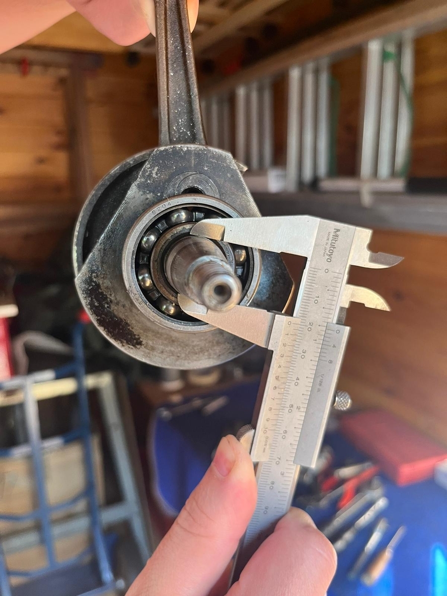

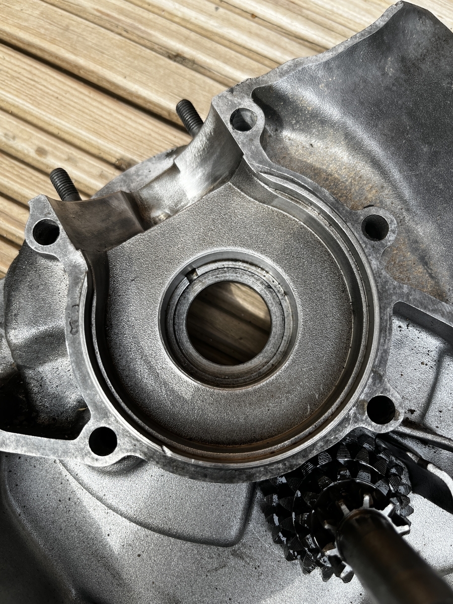

    Messe ich falsch oder war hier tatsächlich eine 20mm Welle verbaut?

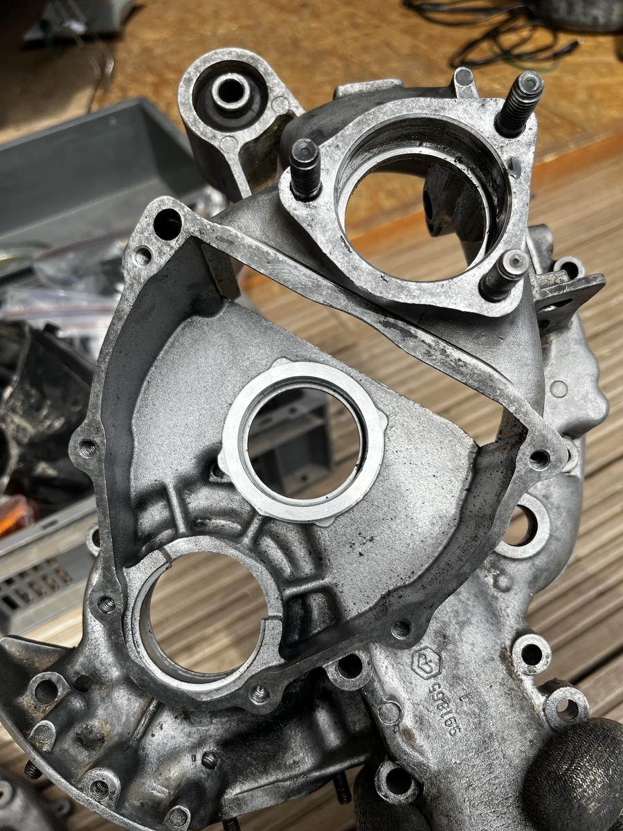

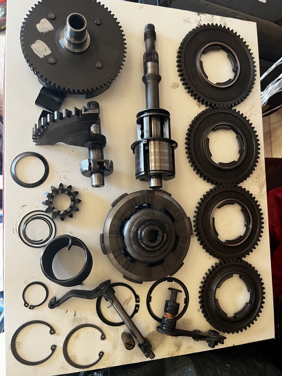

    Das Schaltkreuz sieht tatsächlich noch gut aus. Zumindest das, was man auf dem Bild erkennen kann.
    Die Sicherungsringe kannst du wieder verwenden.

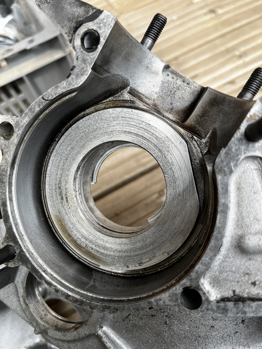

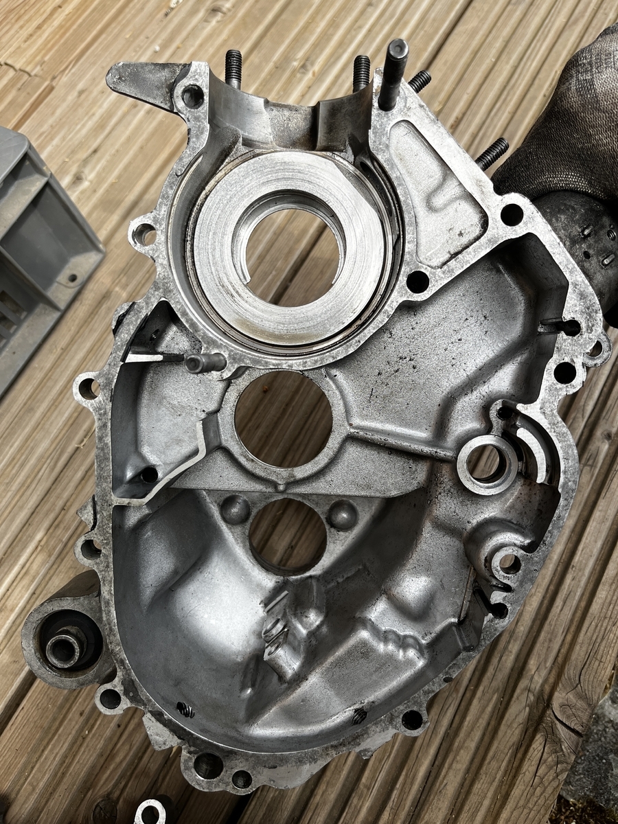

    Ich denke tatsächlich dass das alles schon einmal erneuert wurde da wirklich rundherum am Motorblock Dichtmasse war, da man aber nie weis wie Leute arbeiten habe ich mich trotzdem dazu entschieden es selbst neu zu Revisionieren.

    Würdest du bei der Kupplung auch die zwischenscheiben erneuern? Bei meinem Revisionskit sind nur die 3 Scheiben mit den belägen dabei.
    Hallo Menzinger, danke für deine schnelle Antwort!
    also hat eine Pk50s standardmäßig eine 19mm Kurbelwelle? Dann kann ich also eine neue Welle mit 19mm bestellen?

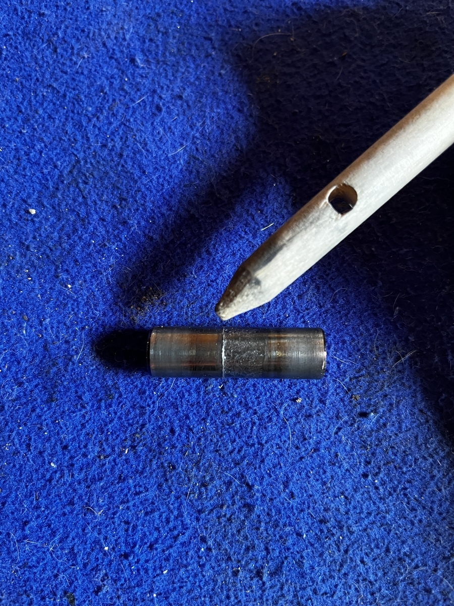

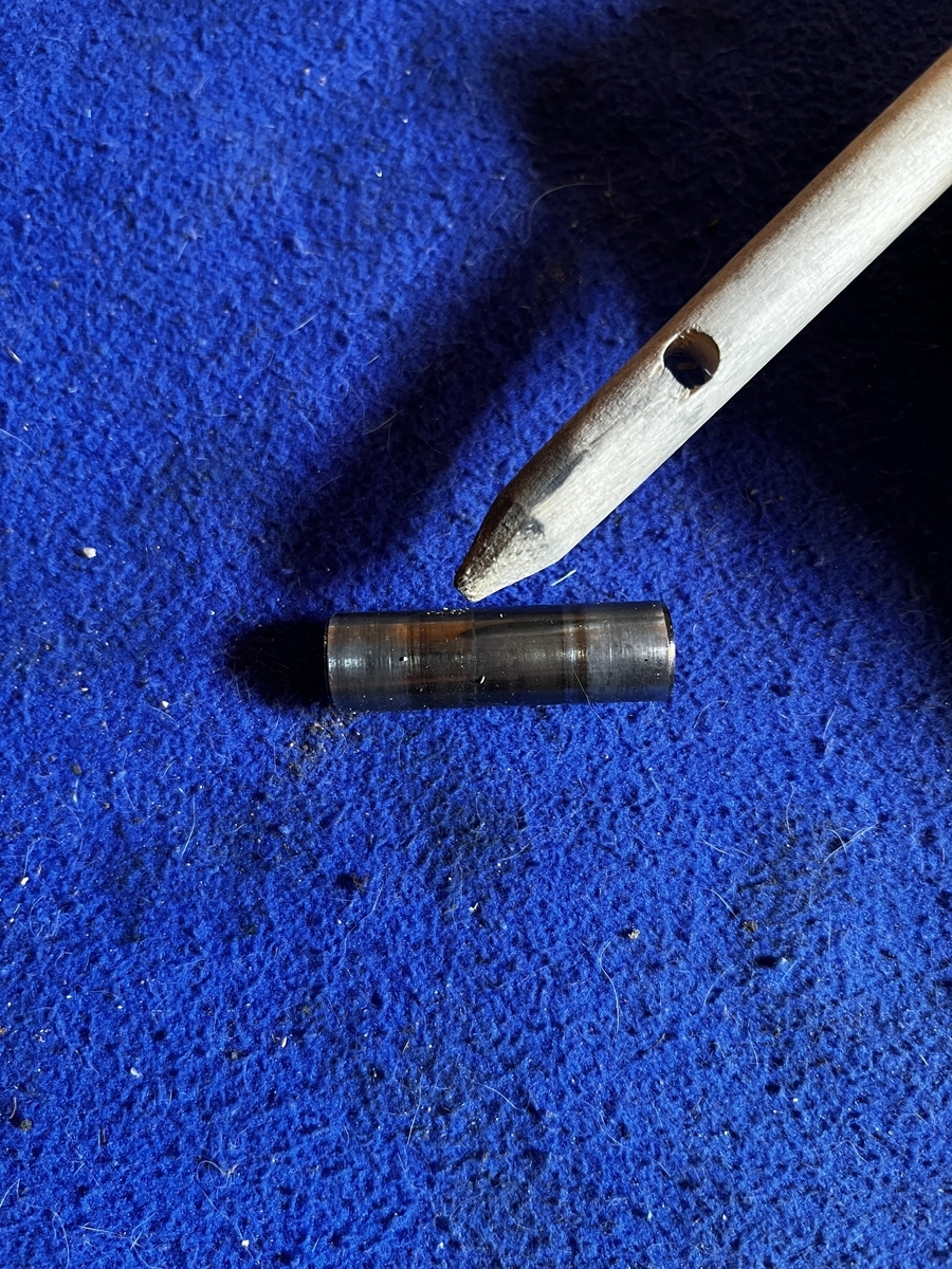

    Die Sicherungsringe vom Kolben sind entfernt, ich habe bereits mit 15-16 Jahren "Scooter" getunt und damit schon Erfahrungen mit Zylinder oder Kolbenwechseln etc. nur leider ist der Bolzen fest, lässt sich nicht auf die Seite rausdrücken.

    Ich habe bereits zich Videos geschaut wie man einen Motor Revisioniert und werde das genau so nach machen, mit Wärme etc. damit sich das Gehäuse ausdehnt.

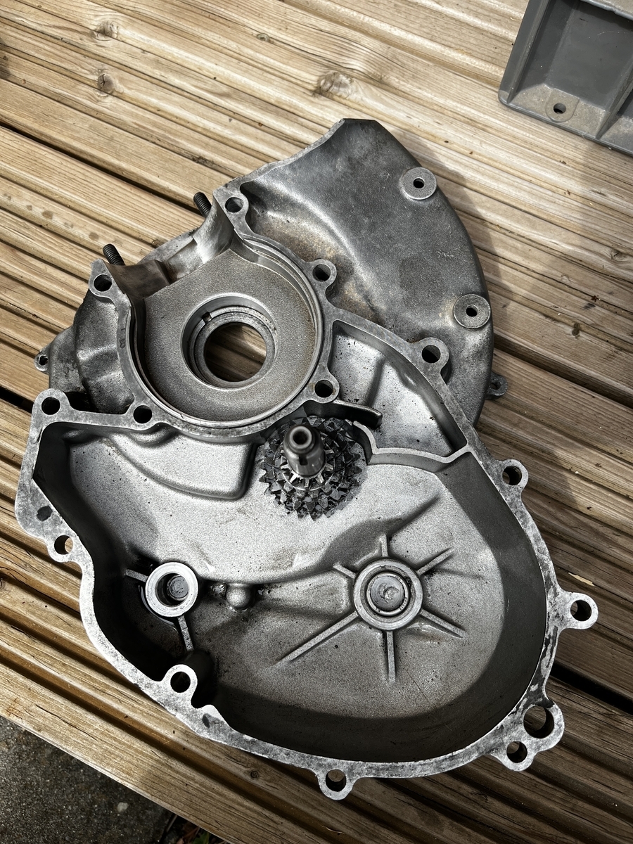

    Guten Tag zusammen,
    ich habe mir nach langer suche nun endlich eine Vespa Pk 50 s aus 1982 gekauft. Italienisches Model mit Papieren und Schlüssel.
    Direkt angefangen den Motor auszubauen und den Motor zu zerlegen (Aktuell warte ich noch auf meinen Polradabzieher) ist mir direkt aufgefallen das bereits Dichtmasse aus dem Motor quirlt, was bedeutet da war schon mal jemand dran. Der Hinterreifen war nicht festgezogen, die schraube für die Schaltgabel war nicht festgezogen (konnte mit der Hand aufgeschraubt werden) und der Zylinder hatte keine Zylinderkopfdichtung und war versifft da dort schon Benzin ausgetreten ist. Der Kolbenbolzen ist fest da muss ich mir noch etwas bauen damit ich den rausbekomme.
    Wenn er ganz zerlegt ist geht er direkt zum Glasperlstrahlen.
    Aus diesem Grund wird der Motor komplett zerlegt und Revisioniert.
    Nun meine Frage:
    - Woher weis ich welche Kurbelwelle ich verbauen kann? 19mm oder 20mm?
    - Ich habe ein Revisionskit von einer Vespa Seite gekauft, sind da normalerweise 19mm oder 20mm Simmerringe dabei?
    - Wie ich hier im Forum schon gesehen hab kann man einen 75ccm DR Zylinder ohne Probleme verbauen wenn man eine Größere Düse nimmt.
    Welche Kurbelwelle würdet ihr empfehlen?
    Mit freundlichen Grüßen
    Tobias 2-)
