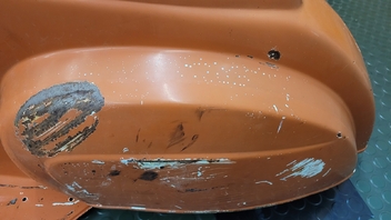

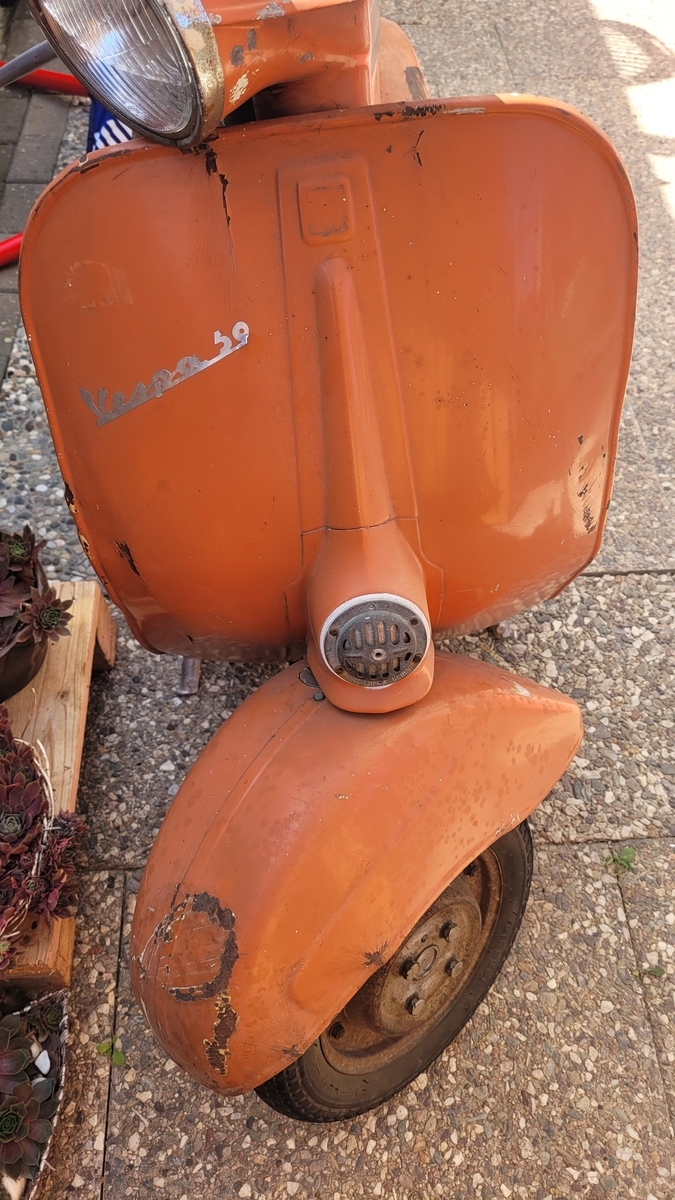

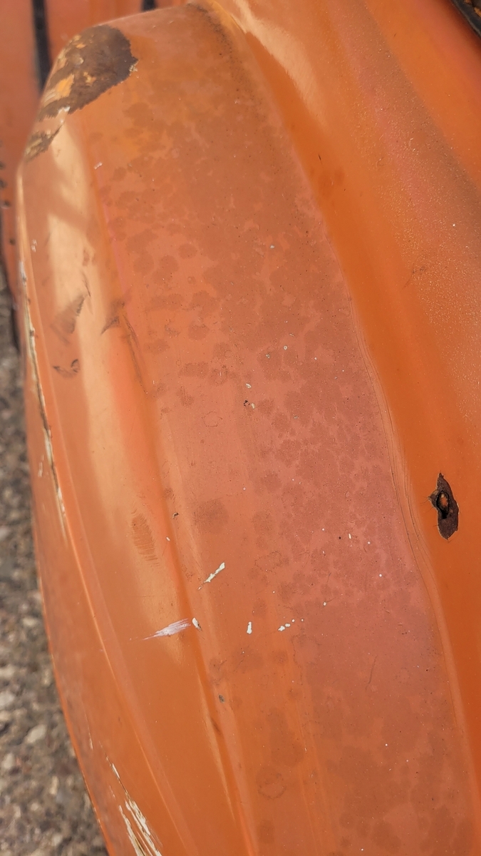

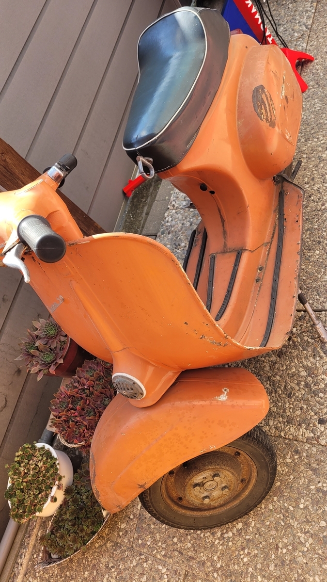

10 min Azeton Action. Pinsel on - Lappen off. Sieht nicht schlecht aus.

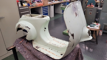

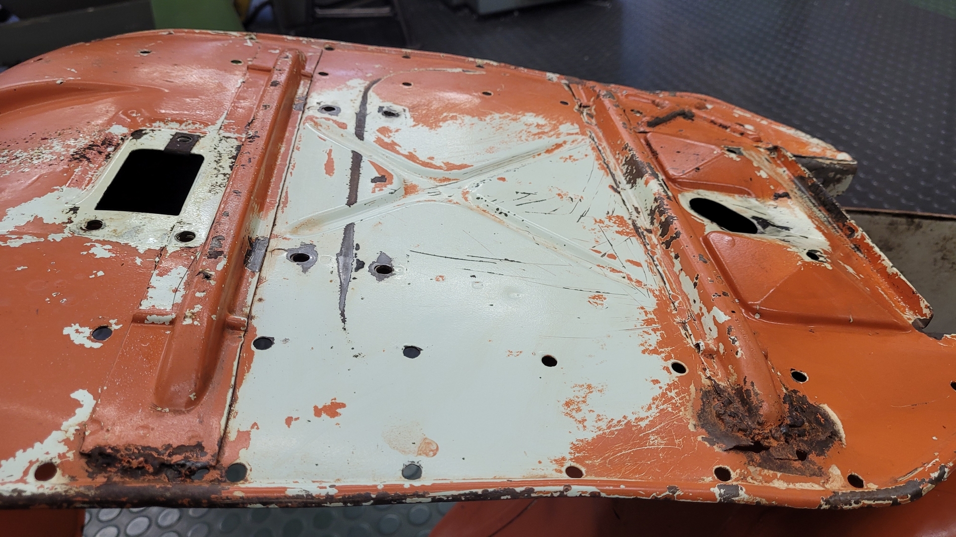

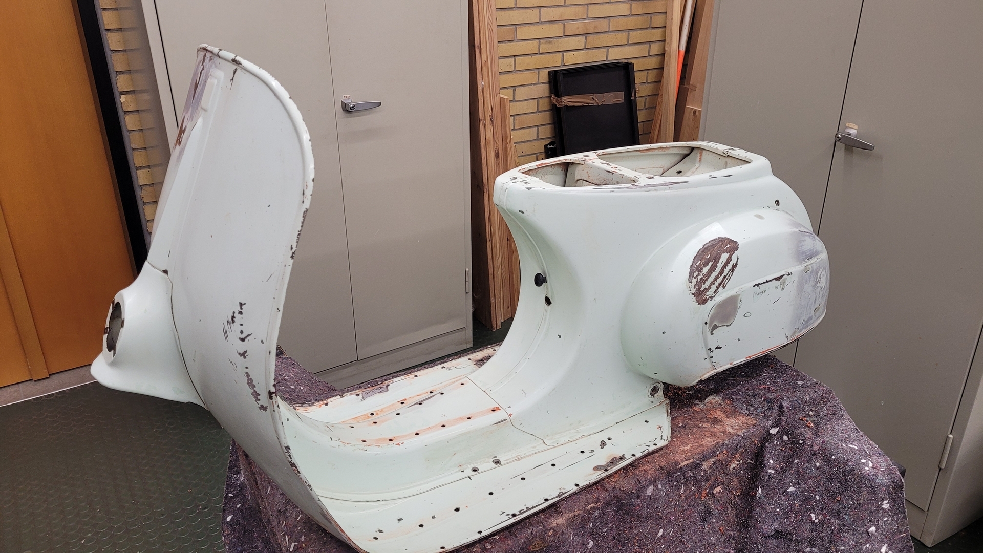

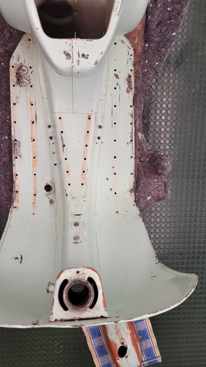

... nach ca 40 Stunden .... ein kleines Update. Obwohl mir wiederholt davon abgeraten wurde habe ich es trotzdem gewagt und ein kleines Aceton-Bad genommen. Eigentlich bin ich sehr zufrieden nach den "dufte" Stunden und ein paar emotionaler Momente. Fluchen wurde irgendwann Teil der Arbeit. Wer sowas schon mal gemacht hat weiss von was ich spreche.

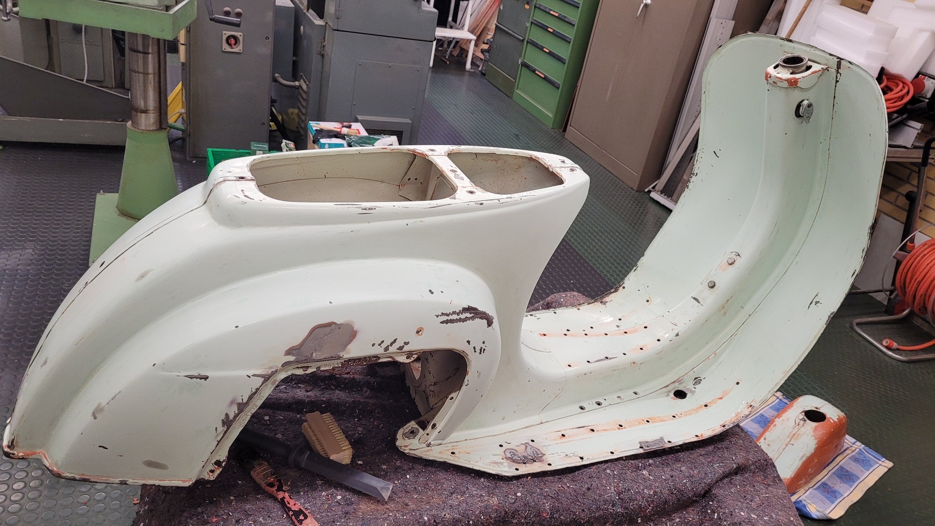

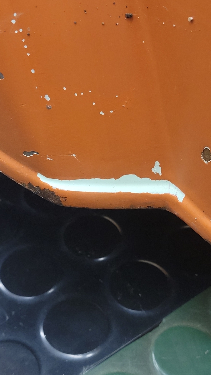

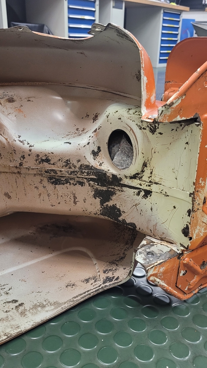

Es stellte sich heraus, dass vor Verde 301 bereits Grigio Ametista 710 als O-Lack bestand. Dieser ist allerding wunderbar erhalten. Das alles kam zum Vorschein nach ca. ....
- 2 Liter Aceton & ca. 2 Liter Nitro
- 1 x Würth Graffiti-Entferner Graffiti-EX Außenbereich, 500ml (meine Lieblingsstinkbombe in Zusammenspiel mit Aceton)
- 1x Brestol Graffiti Remover 400 ml Spray (auch ok, doch etwas softer)
.... und ich bin noch lange nicht fertig. Was für eine sch...öne Arbeit. ![]()
Grundsätzlich, was ich nun in den duftigen Stunden kennenlernen durfte, kommt es sehr drauf an wie, wo und wieviel Grundierung und/oder Ü-Lack auf der Kiste kleben, und in welcher Kurve der sexy Wespe. Das richtige Mittel kann einem die Arbeit versüßen. Das falsche Mittel den Tag bzw. die Arbeit ganz schön versauen. Am besten immer eine gute Mischung aus Graffiti Ex, dann Aceton, dann Nitro, oder das Aceton ganz weglassen, wenn möglich, wenn der Lack eh gut abgeht. Ab-pinseln, dann mit einem Frottee-Tuch / Bademantel, dann mit einem T-Shirt drüber gehen. Davor immer schön mit einer Spachtel abkratzen was geht. Ist gut für"s Gemüt, also die Nerven wenn gut was weg geht ![]()
Hoffe die Erfahrung hilft dem ein oder anderen.
Schade jedenfalls, die Farbe passt nun nicht mehr zum Betreff. Das restliche "grün" wird bald wegpoliert sein
