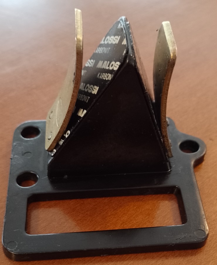

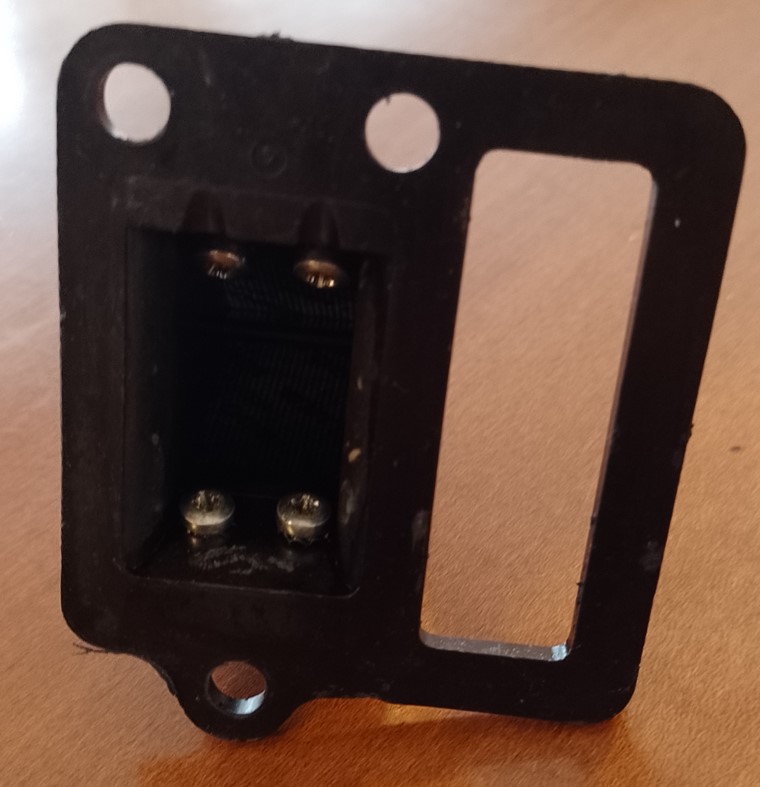

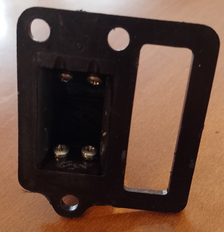

    Den Membrankasten habe ich mir angesehen, ist m.E. optisch ok und beim Saugen mit dem Mund anscheinend dicht. Allerdings wurden vor meiner Zeit Kunststoff-Membranplättchen mit einer Dicke von 0,5 mm eingebaut. Weder beim Startvorgang noch bei laufendem Motor bläst "Suppe" vorne raus.
    Ev. sind diese zu dick und kleben in kaltem Zustand durch im Kurbelgehäuse noch vorhandenem Öl im kalten Zustand fest?

    - die Membran-Blättchen im kalten Zustand mit Öl verklebt sind oder
    - die Membran-Blättchen aus Kunststoff mit 0,5 mm Stärke (siehe Bild oben) zu dick sind und im
    kalten Zustand keine / wenig Luft durchlassen?

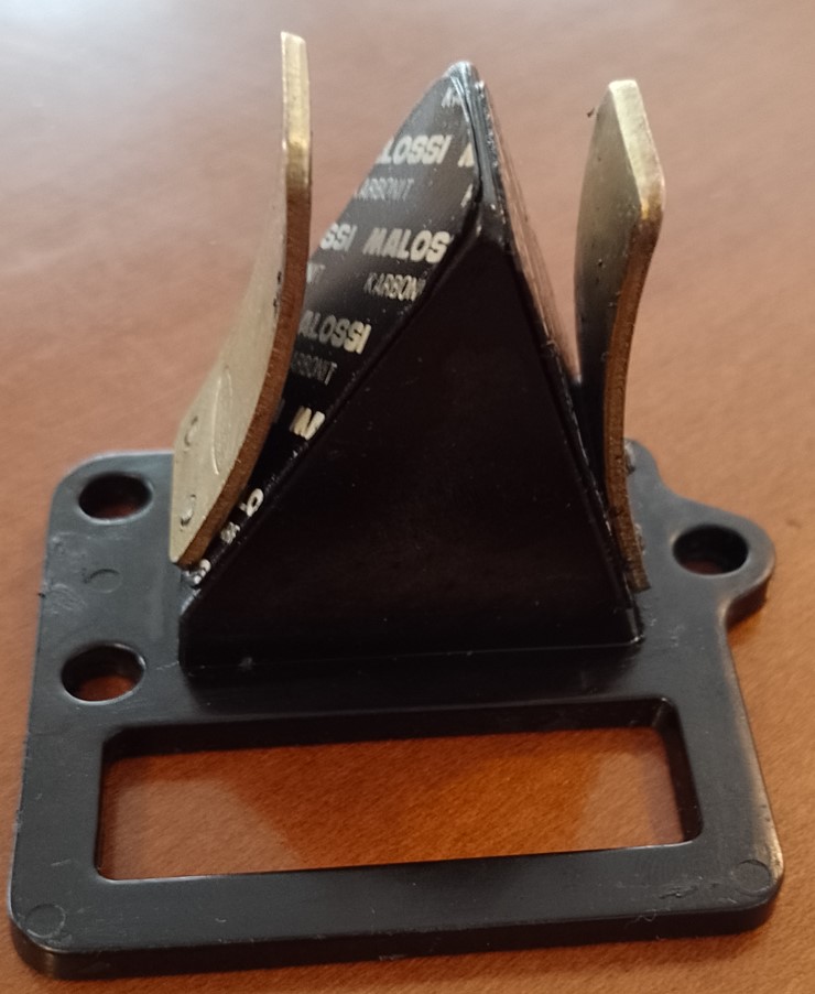

    Zum Membrankasteten:
    Hier wurden bereits zurechtgeschnittene Membranplättchen eingebaut, Bezeichnung: "Malossi Karbonit" mit 45 x 22 x 0,5 mm.
    -Sind diese Membranplättchen für den Motor ok?
    bzw. welche gehören da rein?
    Gibt es noch eine Quelle für diese Membranplättchen,
    bzw welches Membranplättchenmaterial ist hier am besten geeignet?

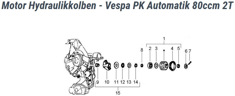

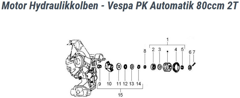

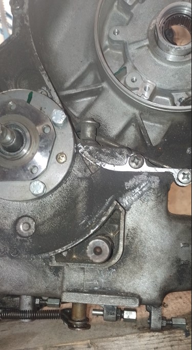

    Volker, meinst du den Dichtring innen (Pos.5: müsste 12x22x7 sein) oder den Dichtring außen (Pos.4)?
    Beide Dichtringe schauen noch sehr gut aus (soweit ich das beurteilen kann). Bei dem großen äußeren Dichtring (Pos.4) ist mir nicht klar, wie ich diesen ausbauen kann. Irgendwie muss der Aluring aus zwei Teilen bestehen. Ich würde ihn auch gerne belassen, andererseits ließe er sich jetzt einfach tauschen - was meint ihr?

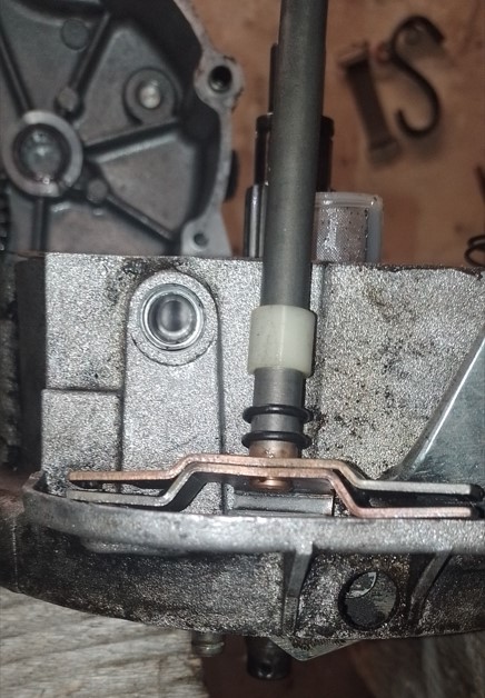

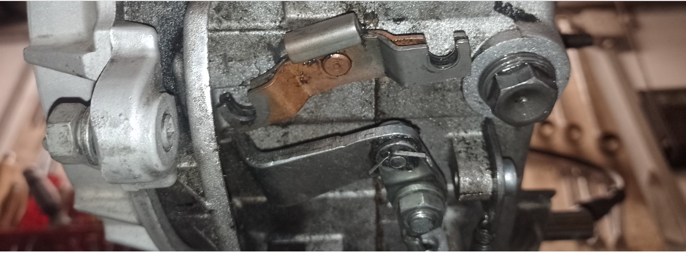

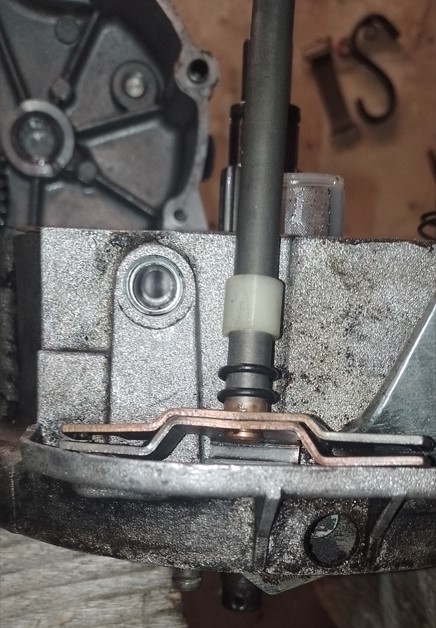

    Da bei der Schaltwippe für den Leergang unten Öl austritt, habe ich nun auch das Getriebe geöffnet - schaut für mich als Laie gut aus.
    Die beiden O-Ringe an der Schaltwippe unten werde ich ersetzten.
    Achtung: Die Schiebemuffe wird mit zwei Kugeln und einer Feder in der Welle in den beiden Stellungen fixiert, beim Rausziehen der Schiebemuffe fliegen die beiden Kugeln raus!

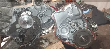

    Habe das Kurbelgehäuse geöffnet und Kurbelwelle und Simmerringe ausgebaut.
    Ich vermute die Simmeringe wurden schon mal erneuert (Dichtmasse an den Dichtungen und haben kein fühlbares Spiel zu der Welle).
    Möchte nun die Simmerringe ersetzen und schaun, ob er dann anspringt.
    Ein weiteres Problem ist, dass der Motor vermutlich durch die Welle für den Leergang nach unten Öl verliert. Muss ich dazu das Getriebe komplett zerlegen, um an diesen Simmering oder O-Ring? ranzukommen?

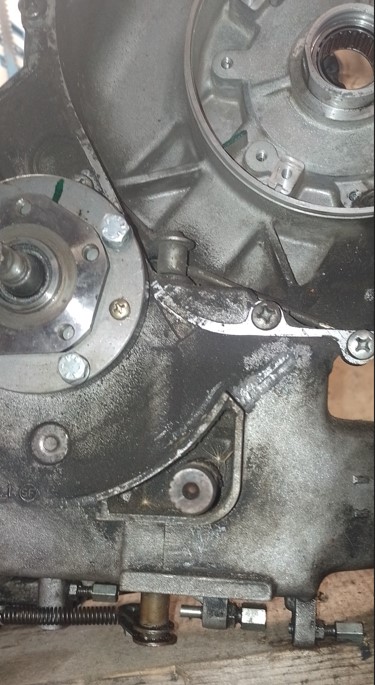

    Noch eine Frage zur Welle für die Gasbetätigung:
    Die Wellge geht auch von der Gehäuseunterseite durch das Gehäuse nach oben um dann über das Luftfiltergehäuse zum Vergaser zu gehen. Ist diese Welle auch abgedichtet oder hat die Bohrung für die Welle keine Verbindung zum Inneren des Getriebes - sprich muss ich die Welle ausbauen / abdichten?

    Gut wäre aber auch eine Reparaturanleitung oder Explosionszeichnungen des Motors. Gibt es hier Unterlagen, um z.B. die Simmerringe der Kurbelwelle und der Schaltwelle, die unten aus dem Getriebe ragt, zu tauschen.
