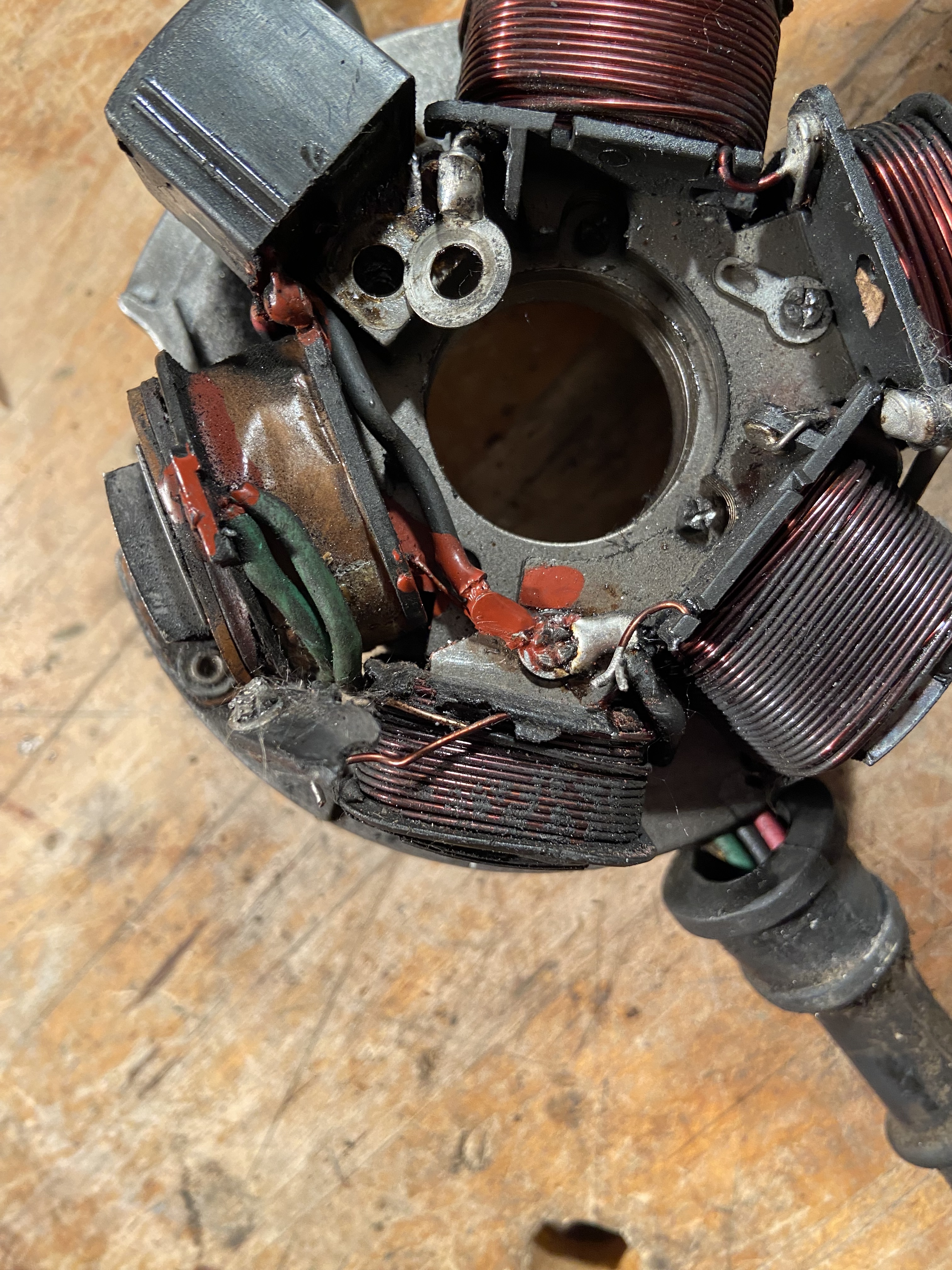

Reichen die Bilder?
Okay danke!! Falls jedoch noch irgendwer so ein Teil rumfliegen hat und es gegen ein gutes Endgeld loswerden möchte soll er sich gerne bei mir melden
ich habe vor kurzem sehr günstig eine Vespa Pk 50 Xl 2 Automatik (VA52T) bekommen. Sie hatte jedoch keinen Zündfunken. Die CDI, Zündkerze usw. waren schon getauscht. Als ich das Polrad abgenommen habe, fand ich diese Zündgrundplatte. Es scheint als hätte sich irgendetwas gelöst und vieles zerstört. Ich habe nun viel nach einer neuen Zündgrundplatte gesucht, jedoch keine passende gefunden. Hätte jemand von euch eine für mich? Oder sollte ich mich daran wagen die einzelnen Teile auszutauschen? Diese sind genietet oder?
